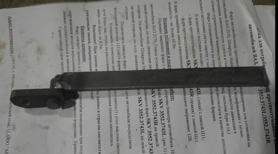

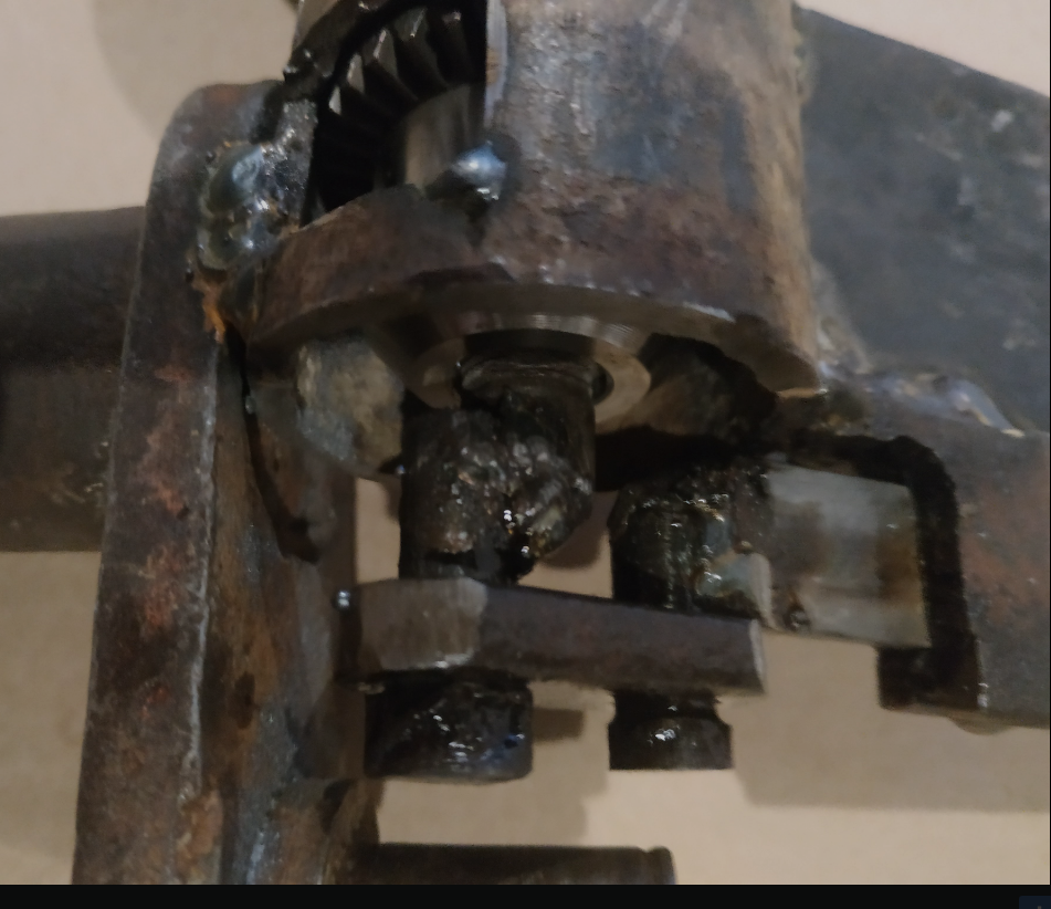

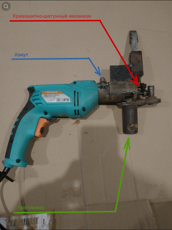

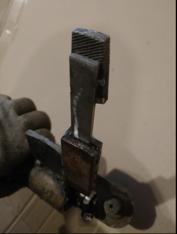

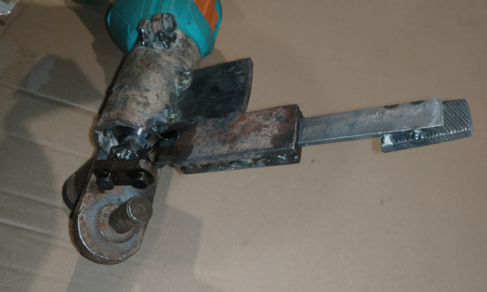

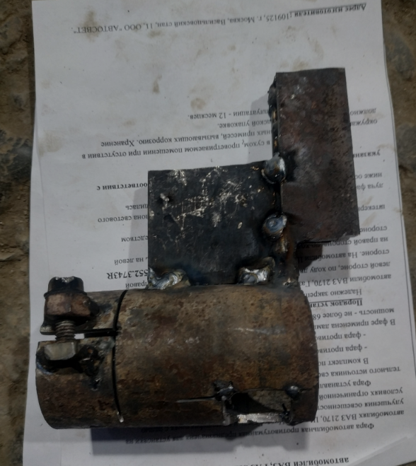

Здравствуйте.
Хотел показать инструмент, который был собран из дрели и отходов металла.
Здесь он представлен без защитного кожуха. Ослабив хомут можно вращать
дрель относительно механизма тем самым выбирая удобное положение.
Время на изготовление около четырех часов.
