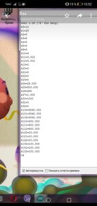

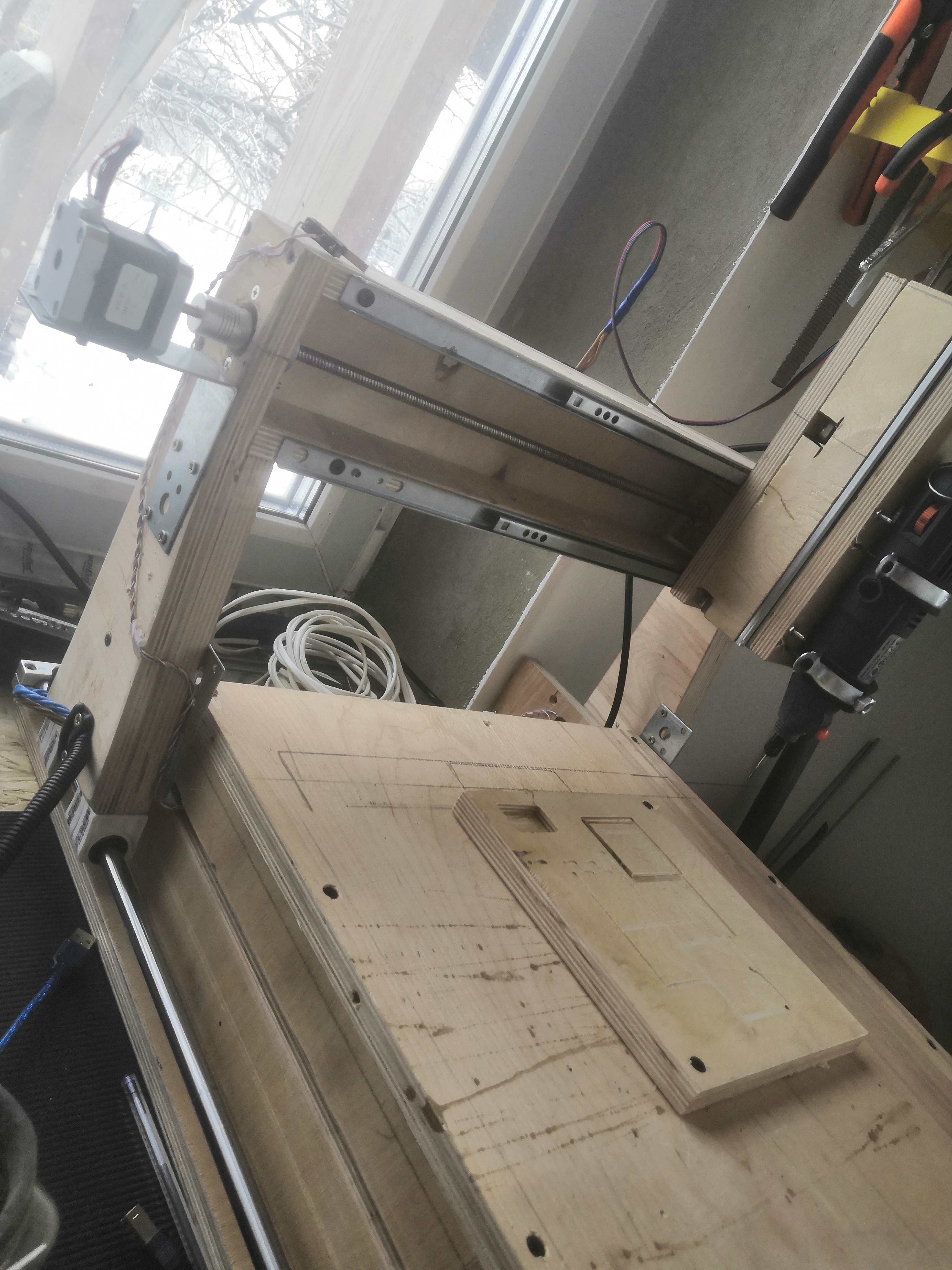

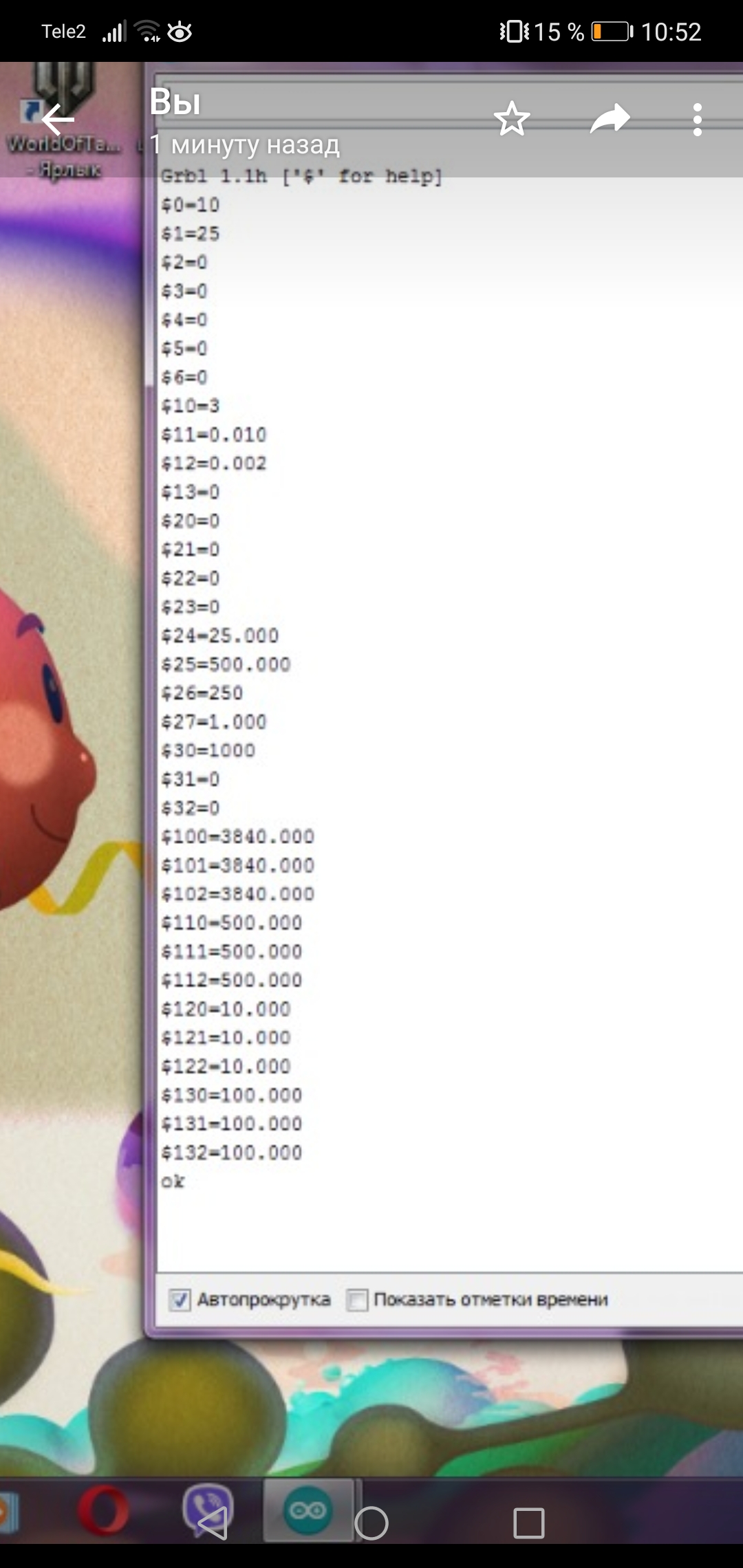

Всем доброго времени суток, давно болею темой станка решился собрать и з чего было в плане освоения систем и работ на станке, собирал на ардуино уно с полем 30/30 и по z 10см по итогу ставлю простенький прямоугольник на вырез размером 2 на 3 см(нулевуюточку выставляю путем отключения питания от платы) нажимаю старт фрезу приподнимает в верх от ноля и уводит портал в крайний правый угол...... Что я делаю не так в grbl $130-132 уставливал размеры поля меньше моих включаю $22 $20 включаю изменений не каких. Также все дальний правый угол( концевиков нету) ручное управление с клавиатуры работает без замечаний
Screenshot_20210130_105219_com.whatsapp.jpg (1009 просмотров) <a class='original' href='./download/file.php?id=191745&mode=view' target=_blank>Загрузить оригинал (537.02 КБ)</a>
IMG_20210130_104828.jpg (1009 просмотров) <a class='original' href='./download/file.php?id=191746&mode=view' target=_blank>Загрузить оригинал (8.21 МБ)</a>

В грбл контрол кнопка обнуление не работает хз что ей надо, я подвожу врезу к заготовке. Отключаю станок в ключаю и в поле координат у меня стоят 0. 0...... Я так понимаю что это нулевая точка

Скачай Candle с гитхаба для рулёжки станком. Тут исчерпывающее описание настроек GRBL https://cnc3018.ru/ewr-carta/ss/

X-Ray писал(а): 30 янв 2021, 08:59 Скачай Candle с гитхаба для рулёжки станком. Тут исчерпывающее описание настроек GRBL https://cnc3018.ru/ewr-carta/ss/
на половину решена скачал программу стали активны все кнопки,для версии прошивки 1.1 прога Candle. а я на прошивке 1.1 управлял через grbl controler для прошивки 0.9
