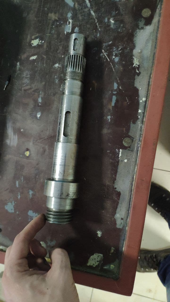

Зубы прямо в шпинделе нарезаны. Внизу сообщения фото разобраннного шпинделя.

Вот так выглядит разобранный шпиндель, к сожалению не наш :problem: .
