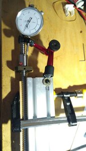

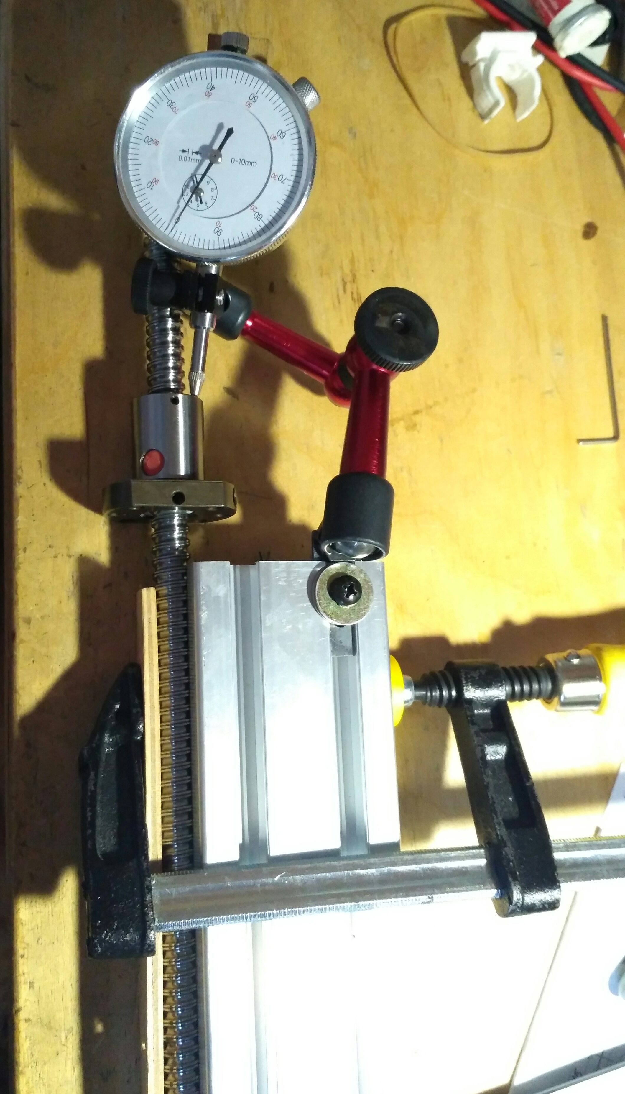

Гайку аккуратно в тиски. Винт зажать струбциной, струбцину упереть в стол - получится защита от проворота. Держатель индикатора на винт, индикатор к губкам тисков. И аккуратно давить вдоль оси. Снимаешь на видео и открываешь спор если не в допуске.

Руками люфт чувствуется как покачивание гайки вокруг центральной дорожки. При попытке надавить - винт смещается вправо-влево от оси и индикатор скачет. Я попробую согнать гайку ближе к концу винта может меньше плясать будет.
Как на винт прикрепить индикатор я не придумал пока - попробую прижать винт к профилю, индикатор на тот-же профиль, гайку в тиски.

Померял.
То, что ощущвлось как больше десятки, по индикатору показало 5 соток.
Осевой люфт получился в пределах 3 соток, что укладывается в стандарт.
Вот, собственно тестовая установка:
IMG_20210125_132916.jpg (3220 просмотров) <a class='original' href='./download/file.php?id=191474&mode=view' target=_blank>Загрузить оригинал (1.5 МБ)</a>
Гайка от проворота удерживается упором лыски в стол. Можно полностью заблокировать, подложив что-то. Я просто прижал пальцем к столу один край при измерении.

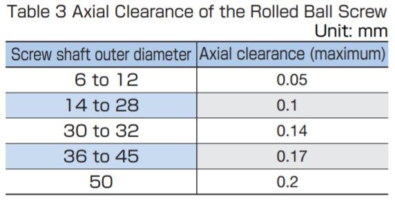

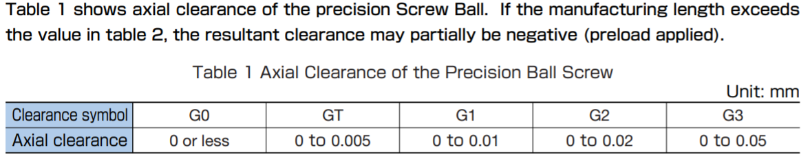

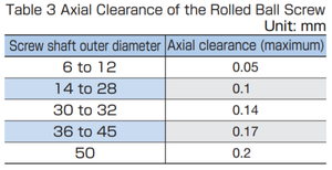

В поисках допусков на ШВП нашел очень неплохой документ от THK - может кому пригодиться
http://www.cbmind.com/linear/thk/pdf/Ba ... ations.pdf
Интересно, что по их классификации - есть точные винты и накатные и люфт не от С класса зависит, а от класса точности G - от преднатяга.
C7-axial.PNG (3209 просмотров) <a class='original' href='./download/file.php?id=191475&mode=view' target=_blank>Загрузить оригинал (62.88 КБ)</a>
C0-C5_axial.PNG (3206 просмотров) <a class='original' href='./download/file.php?id=191477&mode=view' target=_blank>Загрузить оригинал (129.6 КБ)</a>
