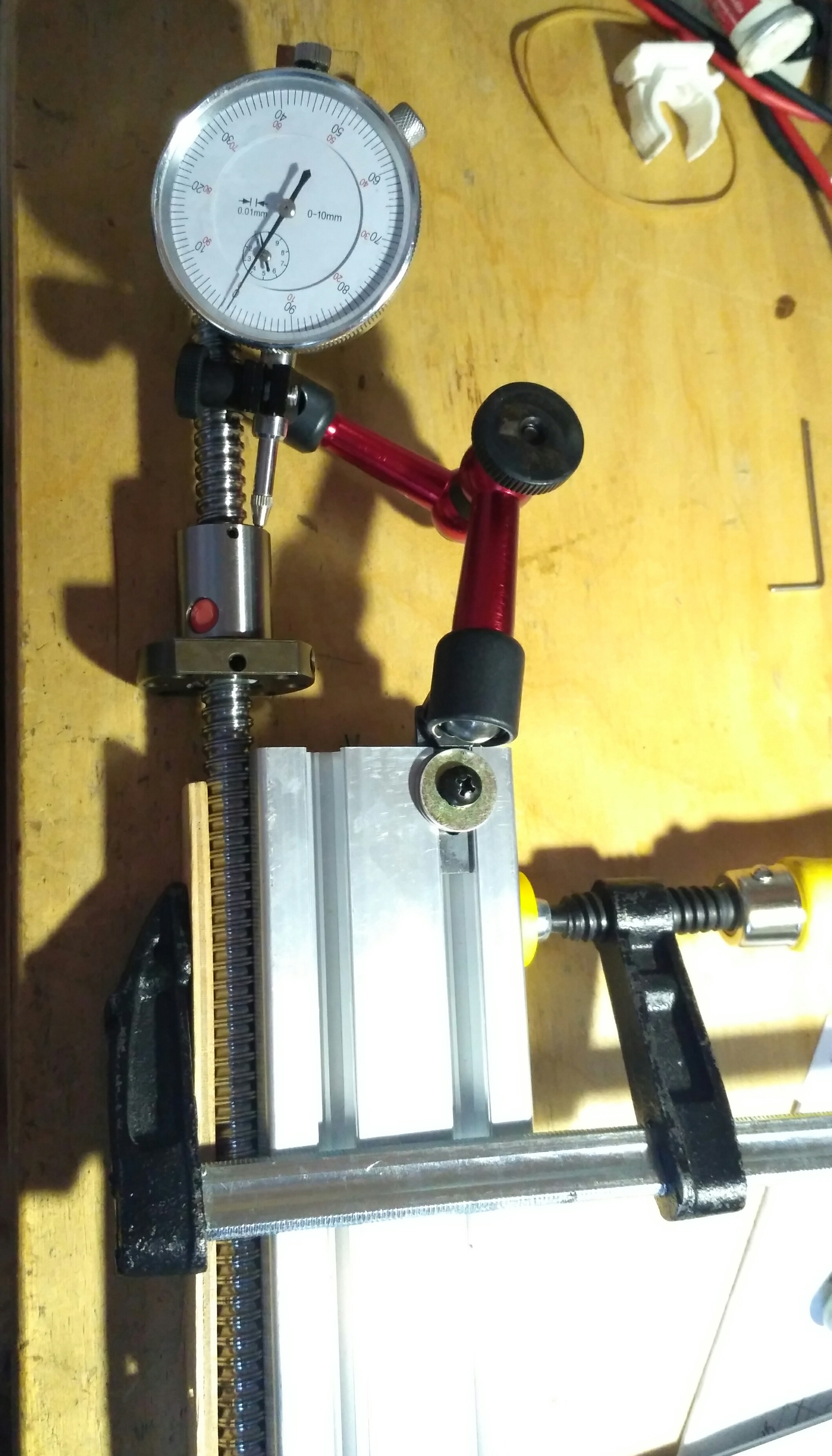

Добрый день!
Очень хочетс сварить кашу из ШВП, но пока каша только в голове. :thinking:
Помогите разобраться пожалуйста!
Приехали ШВП SFU1204 обычные китайцы C7 и соотв. опоры BK10.
Покрутил в руках - возникли такие вопросы:
Винты катанные и похоже их не шлифовали - на дорожках водны рытвины как у старого подшипника и гайка движется с некоторым гулом. - Это нормально?
Без установки на место проверить люфт сложно. Если по-качать гайку руками есть ощутимый радиальный люфт - десятки на полторы - две. При этом осевго люфта не чувствуеться - можно считать, что осевой на поверку тоже десятка будет, или после установки радиальный люфт блокируется и все нормально должно быть?
Ввод в эксплуатацию планирую такой:
1. Снять пыльники,
2. промыть гайку не снимая с винта от консерв. смазки,
3. смазать наново.
В гайке есть канал для смазки во фланце, но пыльники стоят так, что через этот канал смазка полезет наружу, а не в гайку. Стоит его заглушить? и смазывать снимая пыльник, или есть более нормальное решение - может где-то сальники отдельно продают на такой винт? или можно подобрать сальник для валов?
Кто как решает вопрос?

Гайку аккуратно в тиски. Винт зажать струбциной, струбцину упереть в стол - получится защита от проворота. Держатель индикатора на винт, индикатор к губкам тисков. И аккуратно давить вдоль оси. Снимаешь на видео и открываешь спор если не в допуске.

nevkon писал(а): ↑25 янв 2021, 07:36 Гайку аккуратно в тиски. Винт зажать струбциной, струбцину упереть в стол - получится защита от проворота. Держатель индикатора на винт, индикатор к губкам тисков. И аккуратно давить вдоль оси. Снимаешь на видео и открываешь спор если не в допуске.
Руками люфт чувствуется как покачивание гайки вокруг центральной дорожки. При попытке надавить - винт смещается вправо-влево от оси и индикатор скачет. Я попробую согнать гайку ближе к концу винта может меньше плясать будет.
Как на винт прикрепить индикатор я не придумал пока - попробую прижать винт к профилю, индикатор на тот-же профиль, гайку в тиски.

Померял.
То, что ощущвлось как больше десятки, по индикатору показало 5 соток.
Осевой люфт получился в пределах 3 соток, что укладывается в стандарт.
Вот, собственно тестовая установка:
IMG_20210125_132916.jpg (3709 просмотров) <a class='original' href='./download/file.php?id=191474&sid=cfeb29aeb4393ced5c2099261ad1c411&mode=view' target=_blank>Загрузить оригинал (1.5 МБ)</a>
Гайка от проворота удерживается упором лыски в стол. Можно полностью заблокировать, подложив что-то. Я просто прижал пальцем к столу один край при измерении.

Я тоже как-то удивлялся как безлюфтово гайка китайская ходит, потом выяснил что она на пыльниках пластиковых держалась ) Они в натяге были...

Rionet писал(а): ↑ Я тоже как-то удивлялся как безлюфтово гайка китайская ходит, потом выяснил что она на пыльниках пластиковых держалась ) Они в натяге были...
Это реальные люфты - пыльники я освободил, но это без нагрузки и без притирки. Рабочие люфты после обкатки посмотрим.
