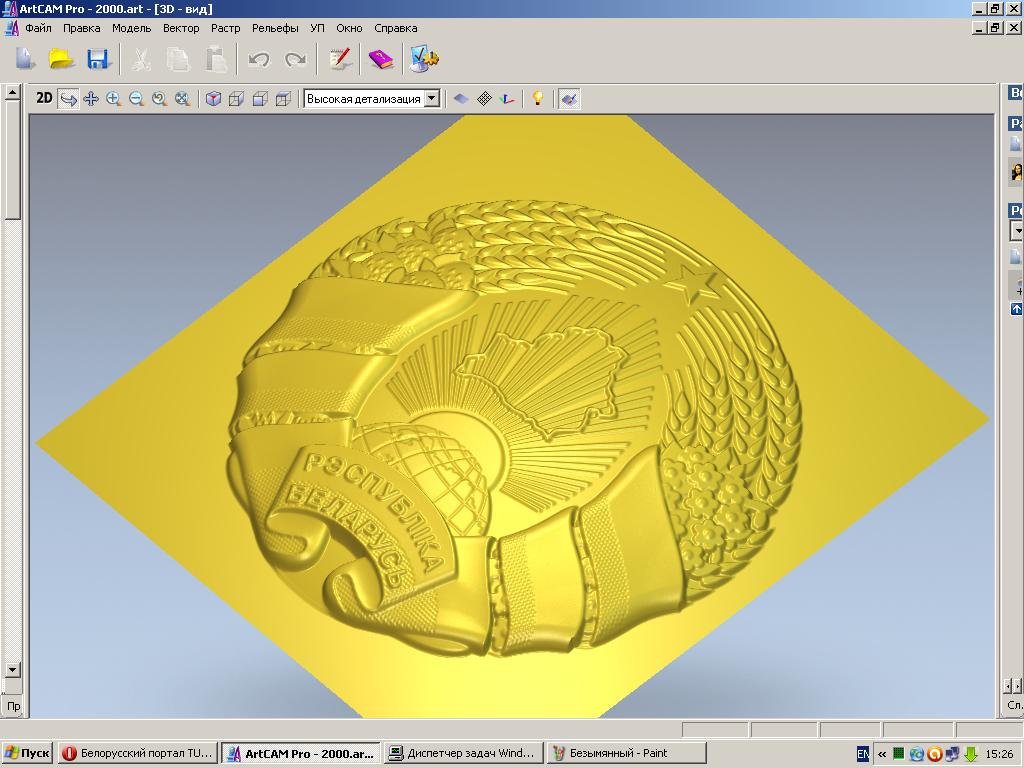

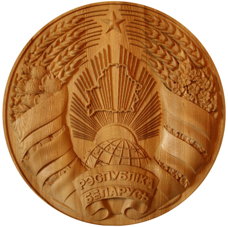

Здраствуйте! Только начинаю работу на фрезерно-гравировальном станке. Скачал и изучаю ArtCAM 2010. 2D фрезеровка получается без проблем. Но недавно предложили изготовить на станке 3D модель герба РБ. Есть файлы eps и cmx.Посоветуйте с чего начать создание данной модели. пробую eps импортировать в арткам,но там совсем беда с векторами получается, сплошные пересечения и их там сотни...Может кто-то откликнется на помощь по созданию рельефа, в долгу не останусь.

Арткам с dxf отлично дружит. Но что бы сделать такой рельеф нужно обрисовать векторами по контуру например в кореле - экспортировать в DXF - Арткам. Потом сделать 8 битную маску бело серую. И только потом подымать в арткаме рельеф. Мне такие катинки легче подымать JDpain там очень приличный 3д скульптор.

По простому такой рельеф из векторного файла точно не сделать.

Есть 3D модель в формате RLF , делал для погранцов в 2001 году на пограничные столбы образец можно посмотреть на границе
