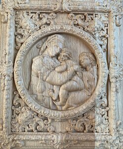

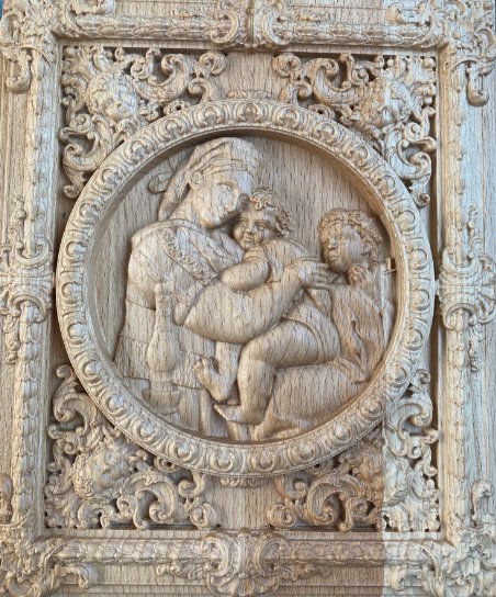

Сообщение NikolayUa24 »
hupk писал(а): ↑ что из себя представляет XC809D?
На ютубе есть ролики. Реальный пользователь появлялся на форуме последний раз 16-04-2020 вот фото первая проба . Я могу сказать одно что это уже не хоби вариант. Там выкрутасы типа После покупки сразу же перепрошил прошивкой, не проходят. Язык китайский,английский. Но прежде чем купить нужно 100 раз подумать, спросить что и как особо некого. В мануале можно посмотреть G - M коды и понять что она может, на 809 мануала не находил я думаю они идентичны по функционалу.
wLoXWhQ.jpg (17559 просмотров) <a class='original' href='./download/file.php?id=191419&mode=view' target=_blank>Загрузить оригинал (92.49 КБ)</a>
