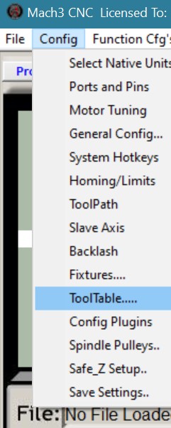

Нужна коррекция для одной фрезы. Т.е. профрезеровал, промерял мало, добавил коррекцию и снова профрезеровал, не меняя программу. Коррекция берётся из таблицы инструмента, не нашёл как организовать эту таблицу? Кто то пользуется данными командами в "ручном" режиме?

Cvazist писал(а): не нашёл как организовать эту таблицу?
Снимок экрана 2021-01-13 142414.jpg (1745 просмотров) <a class='original' href='./download/file.php?id=191066&mode=view' target=_blank>Загрузить оригинал (38.65 КБ)</a>
да вроде всё просто... в таблице пишешь диаметр, потом вызываешь инструмент или можно прям корректор вызвать, в G41/42 Dx где х номер корректора.

Не очень то и просто так сразу понять. Чтоб Мач корректно отработал корекцию( прошол по еквидистанте к траектории) есть несколько условий. Сама команда G41(G42) D__, пишется в начале подвода к траектоии, и сам подвод должен быть как минимум с двух строк, так как Мач(и не только) при включении коррекции анализирует три строки программы после выявления команды коррекции, и на основании етого анализа знает с какой стороны от вектора программы детали ему строить еквидистантную траекторию прохождения инструмента. И в конце третьей строки уже инструмент выйдет на правильную траекторию. С отводом и отключением команды корекции также. В конце выполнения строки где будет G40 инструмент уже выйдет центром инструмента на координату. Ето надо учесть, иначе возможен нежелательный зарез детали.
