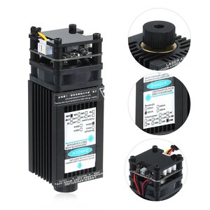

Всем привет подскажите куда подключить и можно ли вообще подключить лазерный модуль к данной плате

Да так-то можно, только вкл/выкл, никаких полутонов. А так, что за модуль?

То есть без полутонов будет как лазерный гравер просто.. А портреты смогу выжигать вот такой модуль..

Выжигать можно и без полутонов, точками например...

Как то пробовал точками.....оооочень медленно получилось, при включении-выключении лазера (подключен как шпиндель) идут задержки, как будто ждет разгон!
linuxcnc
Сейчас жгу с изменением скорости, шаг 0,2.....полосит( интересно, точками тоже будет полосить!?)

На самом модуле желтый провод PWM
на плате есть выход 0-10В/PWM
Улыбнуло 20Вт на модуле.... если учесть что самый могучий лазерный диод это NUBM44-V2 с мощностью излучения 7Вт.
видимо на модуле мощность потребления указана.
