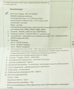

aftaev писал(а): Что резать будешь?
Усё подряд, 80% - чернь.
2f0506(1).jpeg (2319 просмотров) <a class='original' href='./download/file.php?id=190807&mode=view' target=_blank>Загрузить оригинал (523.96 КБ)</a>
Цену поправил.

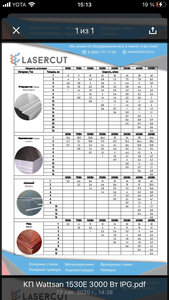

2021-01-09_124158.jpg (2136 просмотров) <a class='original' href='./download/file.php?id=190879&mode=view' target=_blank>Загрузить оригинал (142.7 КБ)</a>
2021-01-09_125348.jpg (2127 просмотров) <a class='original' href='./download/file.php?id=190880&mode=view' target=_blank>Загрузить оригинал (81.72 КБ)</a>
