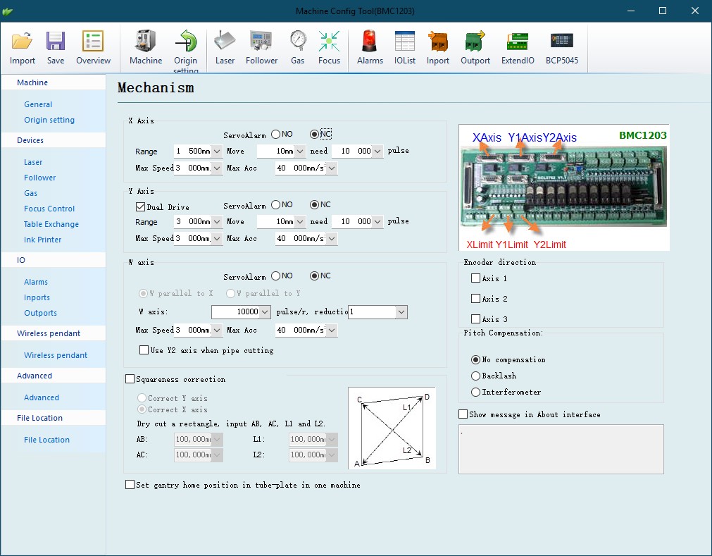

Как у CypCup с сервами и их протоколами? Или только степ\дир? А то я шаговики люто ненавижу.
Огромное спасибо, за развернутый ответ.
Буду думать. Время есть. Примерно остановился на выборе
1) RayCus 1,5-2кВт
2) CypCup

Sakhalin_Cat писал(а): ↑ Как у CypCut с сервами и их протоколами? Или только степ\дир? А то я шаговики люто ненавижу.
никаких шаговиков, ты что ) Обычно стоят яскавы, бывает частично панасоник.
Бодор не расковыривал так глубоко. А вот g-weike, xtlaser и некоторые подобные - все на яскавах. Панасоник может стоять в автофокусе бошки. Бошка же поставляется всборе с комплектом проводов, датчиком и естественно сервопаком - от производителя лазера.
Волокно идет в сборе с источником и является "не съемным" в полевых условиях.
