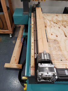

Здравствуйте.
У меня съёмная поворотная ось и я часто её ставлю-снимаю и выставление нуля каждый раз это целая пляска на час и больше. Если Z ещё туда-сюда можно щупом выставить относительно стола то X это просто боль. Я сделал маленький скрипт https://paste2.org/WtGCjsWE который фрезерует боковую поверхность с одной стороны, потом поворачивает и фрезерует с другой и каждый раз я по многу раз запускаю этот скрипт пока обе стороны не сойдутся как надо, играясь с углами плоскости YZ и пытаясь найти центр по X.
Я думал на али заказать вот такое приспособление https://www.aliexpress.com/item/33030351656.html но:
- 20мм не влезет в мой er16
- ума не приложу где взять прямой круглый брусок который можно будет использовать как референс, чтобы он не провисал и был стабильного размера. Я пробовал 10мм круглые рельсы от 3д принтера и они провисают немного и все что оказались у меня были заметно кривыми.
- я не совсем понимаю как эта штука работает, я на неё цепляю щуп чтоли? А зачем тогда там какая-то лампочка и пищалка?
Вобщем я был бы признателен если бы мне рассказали как нормальные люди решают эту задачу.

xenon-alien писал(а): ↑20 дек 2020, 01:55 Сделать упоры, штифты, или профрезеровать под подошву, что бы была повторяемость.
Я пробовал сделать упор на поверхности стола вот так
20201219_175740.jpg (6554 просмотра) <a class='original' href='./download/file.php?id=190065&mode=view' target=_blank>Загрузить оригинал (3.26 МБ)</a>
но это дерево всё-таки, ровно выставить ниразу не получилось, всёравно приходится потом подбирать угол и Х на десятую миллиметра.

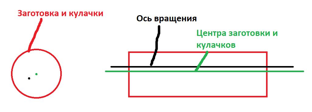

Я, честно говоря, сатанею от одной мысли выставлять эту ось в очередной раз подбором параметров G68 и решил заняться в очередной раз поиском альтернативного способа.

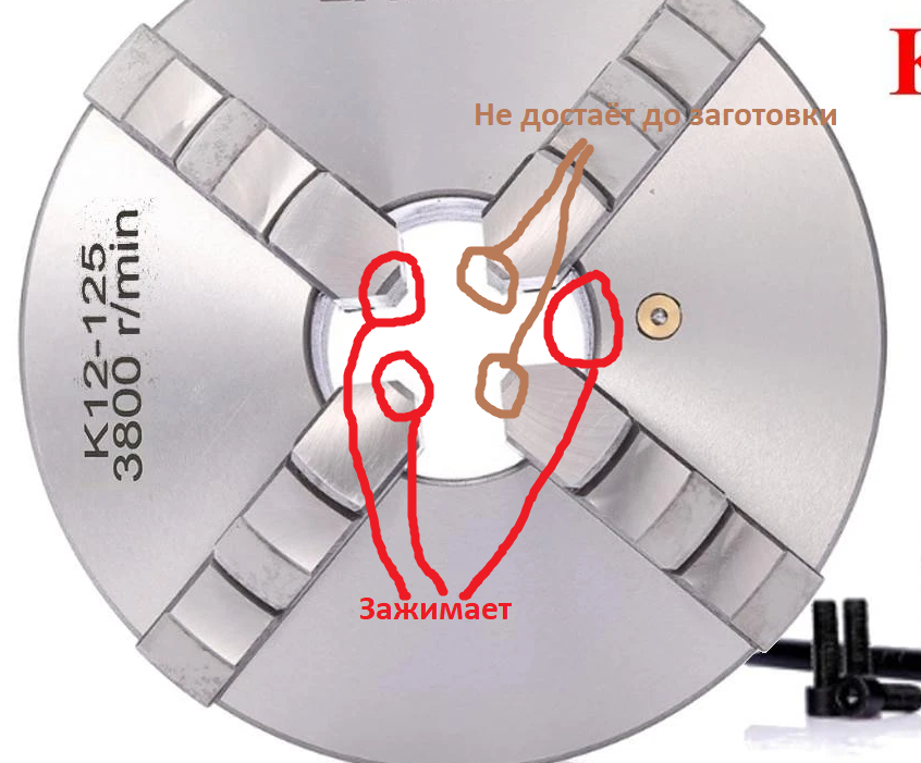

Я затрудняюсь сказать какая конечная точность мне нужна в цифрах. Когда я выставляю это подбром компенсации моя конечная цель при перевороте 500мм заготовки и фрезеровании с другой стороны получить едва заметную канавку что-то около 0.1мм.
Купил тестовый умеренно точный цилинд для выставление токарника с обещаной точностью 0.0127 мм.
При попытке зажать всей площадью кулачков я потерпел фиаско - зажимается двумя кулачками и куском самого патрона. Размер конуса очень близок к размеры отверстия в патроне и, скорее всего, центр отверстия и центр кулачков не совпадают, таким образом два кулачка и кусок патрона хватают заготовку до того как два других кулачка её схватят и смогут выставить по центру нормально.
Если не вставлять цилиндр в отверстие то оставшейся площади нехватает чтобы нормально зафиксировать цилинд - он тяжелый и сложно его надёжно и повторяемо нормально зажать.
Я изобразил как умею то что происходит на мой взгляд, но может быть я и ошибаюсь со своей интерпретацией.
kitai.png (6159 просмотров) <a class='original' href='./download/file.php?id=193177&mode=view' target=_blank>Загрузить оригинал (498.33 КБ)</a>
Окей, цилиндр не пригодился. Беру фрезу, самая здоровая у меня 12.7 х 152мм неопределённой точности.
Зажимаю её более-менее надежно, измеряю раз. Поворачиваю на 90 градусов в патроне, измеряю два. Получилось +-0.050 разницы после такого поворота, считаю что откровенно кривой фреза не является.
Измеряю высоту на почти самом конце и у самого патрона и получаю вот такие цифры в тысячных:
https://docs.google.com/spreadsheets/d/ ... sp=sharing
Я так понимаю что:
1. Ось слегка смотрит вниз (средняя разница выше ближе к патрону 0.042мм на 50мм торчащей фрезы)
2. Ось сильно перекошена в сторону кулачка 3
3. Плоскость YZ не перпендикулярна оси вращения т.к. при измерении ближе к патрону разброс измерений уменьшился на 0.020-0.050
Если с первой проблемой всё понятно - можно будет подложить что-нибудь под подложку оси когда станет понятно от какой базовой поверхности выравнивать.
То две другие скорее всего говорят о неконцентричности центра заготовки и кулачков и оси вращения

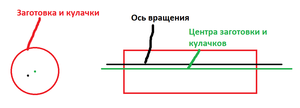

masterpiece_of_design.png (6159 просмотров) <a class='original' href='./download/file.php?id=193179&mode=view' target=_blank>Загрузить оригинал (14.76 КБ)</a>
и непараллельности оси центра заготовки и оси вращения
Подскажите пожалуйста, правильно ли я всё измеряю и интерпретирую? Подскажите с какого бока это исправлять? Т.е. я пробовал исправить неконцентричность оси вращения и кулачков ослабляя крепление патрона к посадочной поверхности и постукивая киянкой и добивался приемлемых результатов в одной точке заготовки, но при перемещении вдоль по заготовке я понимал что у меня всё уехало ещё дальше.

Поверхность стола параллельна оси Х? Если да, то берем цилиндр, зажимаем в патрон, берем набор КМД, набираем так чтобы около патрона проходило, подводим к дальнему концу стержня, проверяем горизонт. При необходимости делаем корректировку горизонта, после каждой коррекции делаем подборку КМД по новой. После выставления горизонта можно уже и параллельность оси Х выставлять по вертикальной плоскости.
Патрон смотрю 4-х кулачковый. С независимыми кулачками? То что происходит на первой картинке неправильно - или кулачки независимые или стоят неправильно или патрон кривой (вернее кулачки).

Для начала поставьте прямые кулачки. Та часть которой вы пытаетесь зажать не предназначена для этого. Ось детали при зажатии будет не на оси вращения. Ну или возьмите цилиндр подходящего диаметра чтобы зажать внутренней частью кулачков и подоприте задним центром. Большой диаметр позволит обкатываться индикатором и видеть отклонения близкие к реальным (влияние отклонения в другой плоскости будет минимальным). Подозреваю правда что даже алюминиевая болванка нужных размеров будет нелегкой.

nevkon писал(а): ↑ Для начала поставьте прямые кулачки. Та часть которой вы пытаетесь зажать не предназначена для этого
Блин, я чувствую себя дебилом, но очень вам благодарен. Действительно я неправильно зажимал, внутрення часть других кулачков действительно зажимает нормально, все четыре одновременно. Большое спасибо за ценный совет.
