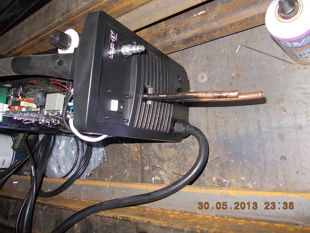

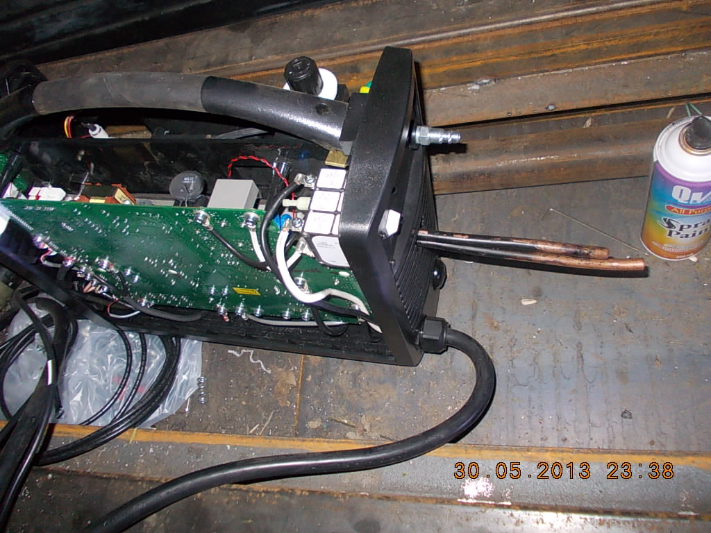

ПУРМ уделает Хипер по рабочим циклам. ПУРМ это трансформатор, Хипер инвенторник, а инвенторники постоянно резать на максимальной толщине долго не будут. Хипер 85 поработает минут 15-20 и будет кричать - я перегрелся
Вот Хипер 45 переделали на водяной радиатор дабы увеличить раб. циклы
DSCN1604.JPG (12214 просмотров) <a class='original' href='./download/file.php?id=15085&sid=fa9343a8dd6cd8b946506a58e9268f9f&mode=view' target=_blank>Загрузить оригинал (248 КБ)</a>
DSCN1605.JPG (12214 просмотров) <a class='original' href='./download/file.php?id=15086&sid=fa9343a8dd6cd8b946506a58e9268f9f&mode=view' target=_blank>Загрузить оригинал (243.17 КБ)</a>
