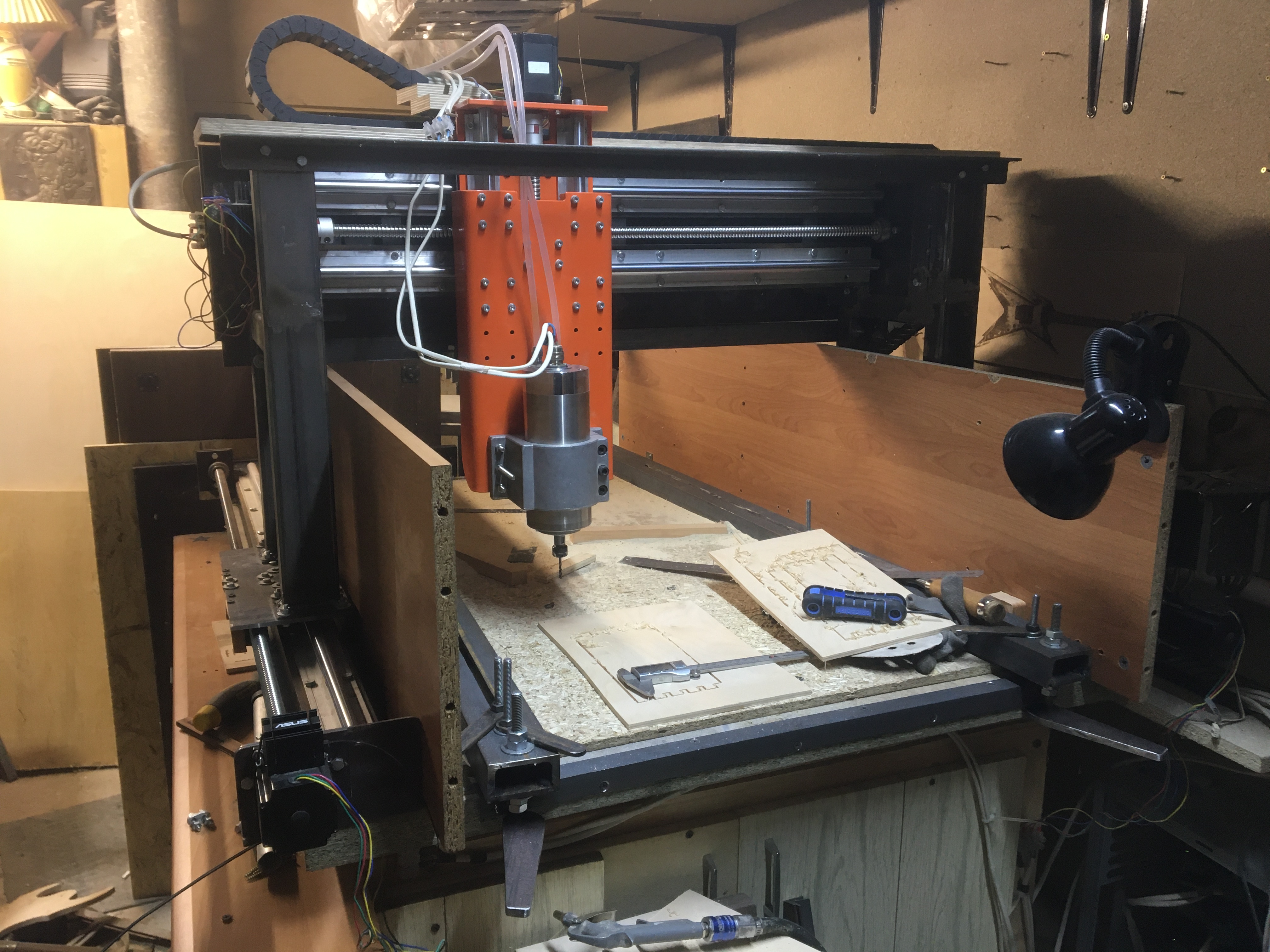

Станок самоделка.
Попытаюсь пояснить подробнее...
Насколько я вижу станок вроде как откалиброван. Пишешь УП фрезернуть квадрат 10на10см все четко до соток. Хочешь круг - всё отлично.
Но по оси Y что-то не так...
Калибровку в мач3 проводил. Указываешь на сколько ехать - на столько и проезжает.

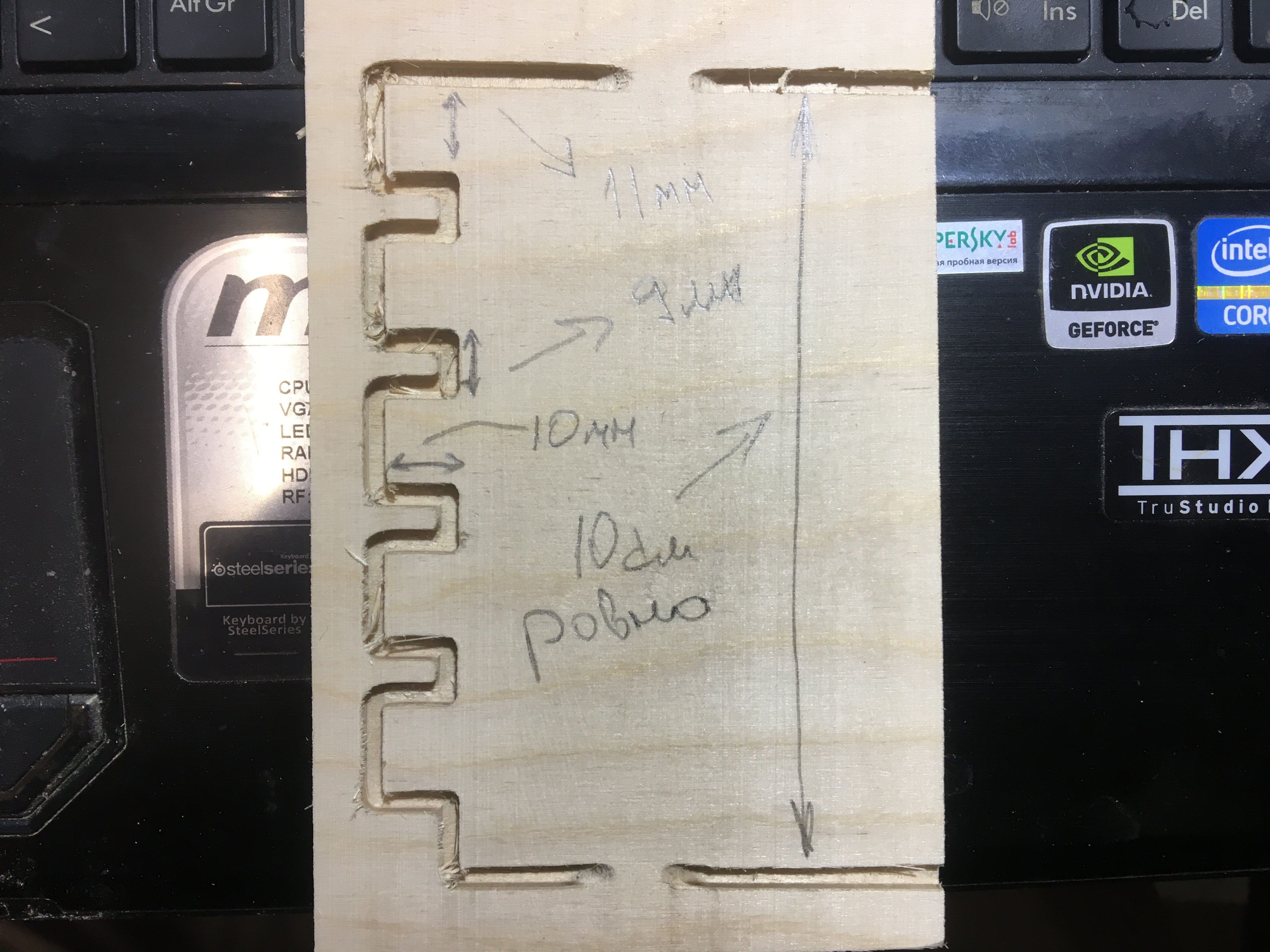

Первый раз заметил какую-то проблему когда делал коробочку квадратную. Отдельно дно - отдельно крышка. В итоге получалось что она почему-то не квадратная. По Y на 1мм больше.
Чем толще фреза тем проблема больше проявляется. Такое ощущение что врёт на размер фрезы...

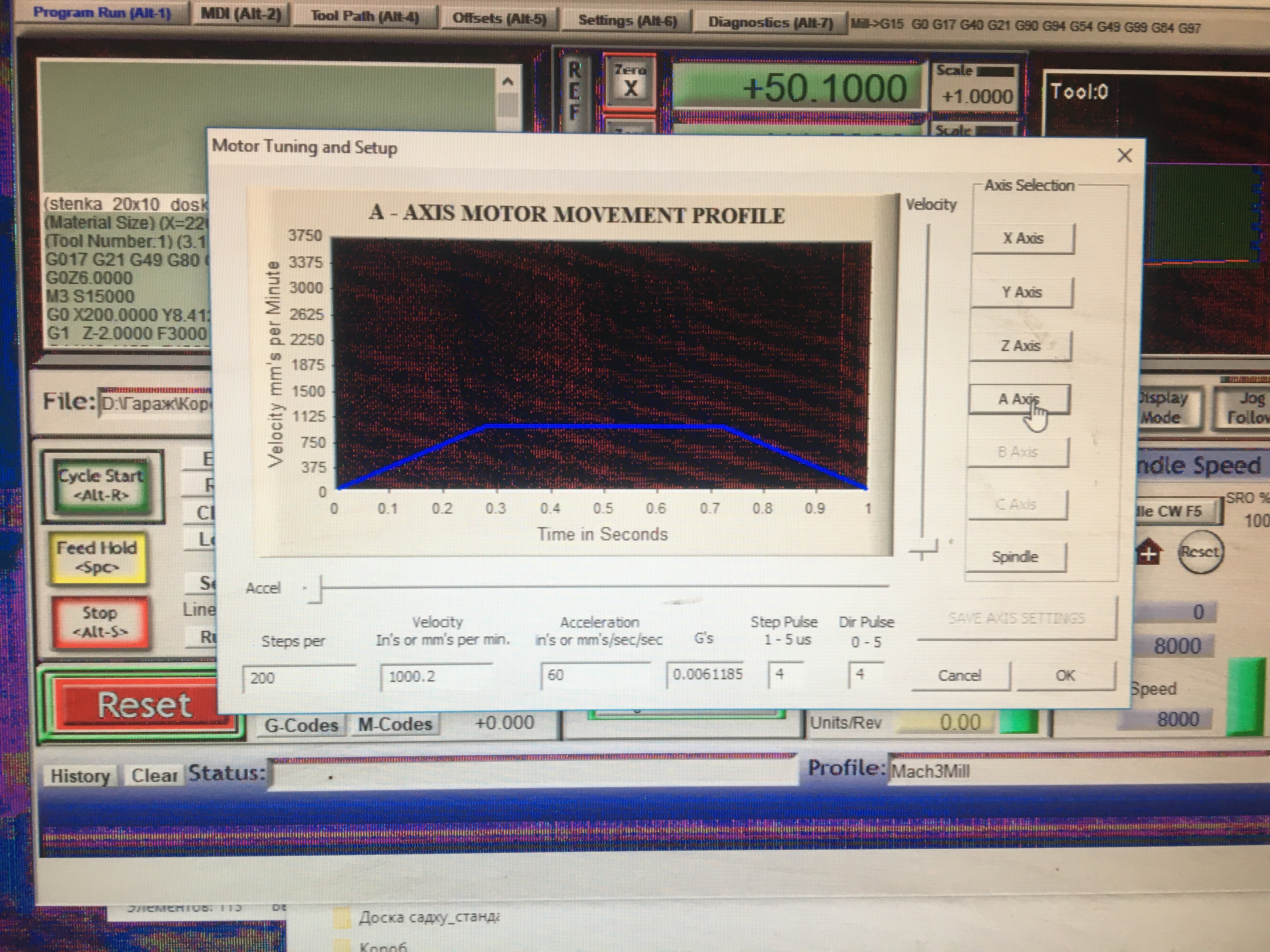

Прикрепляю фотки настроек. И УП. УП положил в архив.
Если что-то нужно еще - скажите.

Судя по траектории фрезеровки у вас нехилые люфты или очень плохая жесткость станка. Посмотрите как выглядит смена направления. А теперь прогоните ваш g-code в программке: http://nraynaud.github.io/webgcode/ и сравните как должна выглядеть траектория движения фрезы.
Ну и не исключаю что в арткаме указан неверно размер инструмента.

Фото станка можно? Что бы оценить состояние механики по осям.
Ещё ощущение, что шпиндель болтается - плохо закреплен.

Exact Stop попробовал. Не помогает.
Люфтов не наблюдаю. Все крепко. Шпиндель не болтается.
Если судите по фото то оно не идеально. Это фанера. Фотка чуть под углом. Если все шлифануть нормально то всё четко.

В том то и дело что каждый шип идентичен друг другу. Слишком равномерно врет. Опять же вся доска ширина/длина всё четко...

Ничего вроде не греется. Шпиндель холодный. Шаговики тоже. Портал не качается. Толкая за сому фрезу всё тоже не шевелится.

В механике на первый взгляд больших косяков не вижу. (относительно жесткий станок)

Может тайминги увеличить. Step Pulse Dir Pulse
А по Мач3 к сожалению не подскажу, может и там быть что-то.
