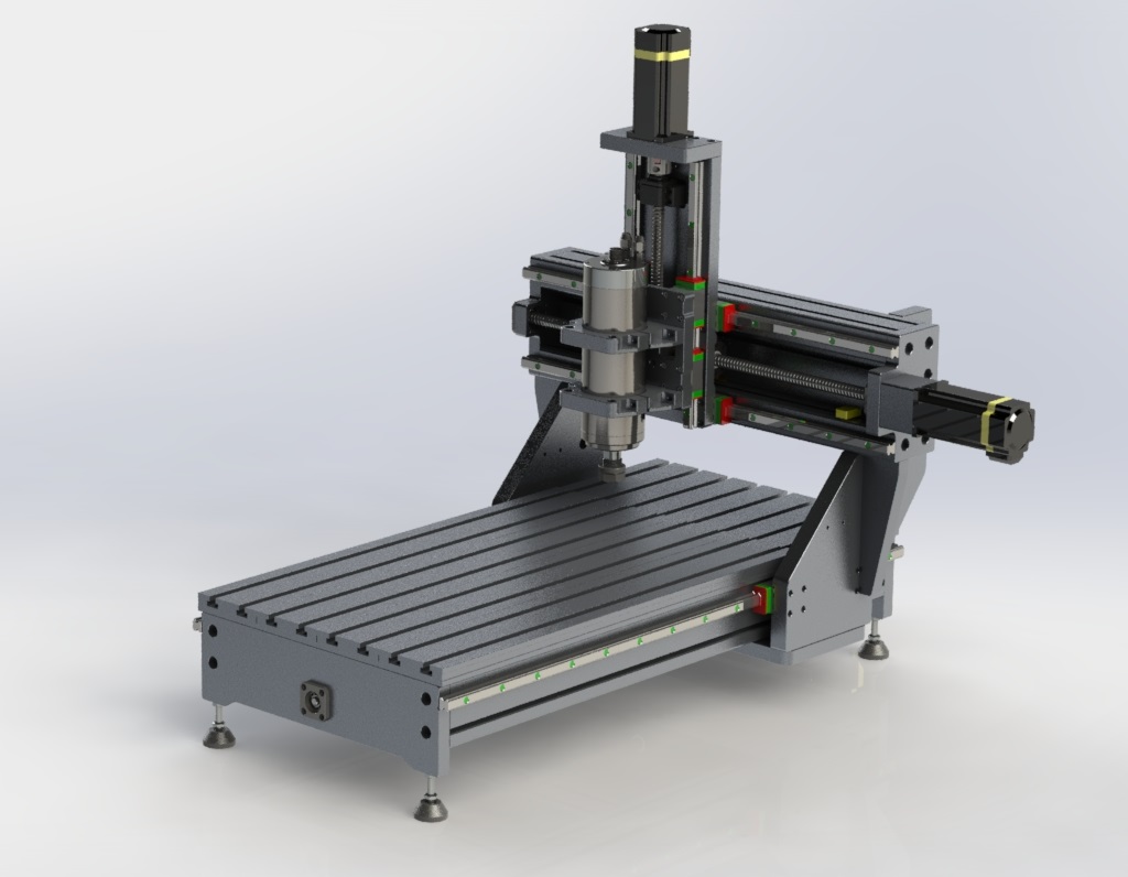

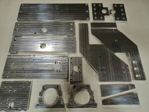

Друзья, предлагаю на обозрение еще один вариант конструктива портальников по устоявшейся алюминиево-профильной технологии.
Серия M (Middle)- так решил назвать направление. В разработке еще две- L (Lite) и H (Hard).
По мере продвижения буду подробно освещать здесь все стадии процесса. А пока предварительный рендер первенца с полем размерности 400х600 (по факту около 440х640мм)
preview_1.JPG (5238 просмотров) <a class='original' href='./download/file.php?id=189299&mode=view' target=_blank>Загрузить оригинал (101.33 КБ)</a>
Основные нововведения:
- рабочий стол полностью "пропылиывается" самим станком без образования "корыта"
- ребра жесткости не занимают полезное пространство- вынесены наружу
- облегчен доступ к тавотницам швп для смазки
- датчики плоские и срабатывают "на проход"
- разъемные хомуты шпинделя

Красивая модель! Обладает своим стилем, применены новые решения, а не просто банальные копии узлов, видно что модель качественно проработана... зачет!
Что по высоте Z получилось? Хотелось бы посмотреть заднюю часть, то есть сопряжение бачин с балкой профиля.
Чтобы я изменил, так это название модели L - все думают что Lite - это дешёвка и поэтому люди не любят такие названия, лучше изменить на какое-то другое, более созвучное маркетинговое название.

Симпатишный станочек получится)
Вот только я бы убрал концевик на портале с этого места...
Туда мигом стружка поналетит, особенно если аймашем нормально пилить, и скорее всего будут ложные срабатывания.
Сообщения: 4510
Re: M-series
Umnik писал(а): аймашем нормально пилить
это не для этого станка. как на твоем 8+ турбо не получится)))
тут лайтовыми режимами только
Перегородку портала под станиной не хочешь заменить на кусок профиля стола?

Да ладно, станочек крепенький должен быть, уж 6 мм фрезкой то потянет спокойно, поди)
А она (стружка от аймаша) мигом закрывает все, до куда долетает, сплошным покровом...
А двигаясь каждый раз в домашнее положение по оси, станок будет сдвигать все, что нападало как раз на датчик.
В общем, я бы постарался его на какой то вертикальной поверхности установить.
А вот профиль вместо нормальной фрезерованой детальки ставить конечно дешевле, но не лучше в плане жёсткости и сопротивлению перекрашиванию портала.
Чем шире эта перемычка , тем лучше будет сопротивляться портал перекосу.

Umnik писал(а): Вот только я бы убрал концевик на портале с этого места...
Это да. Датчик переедет на верхнюю полку портала, на зетке думаю сделать 3д печатный кронштейн с буртиком, чтобы стружка попадала минимально.

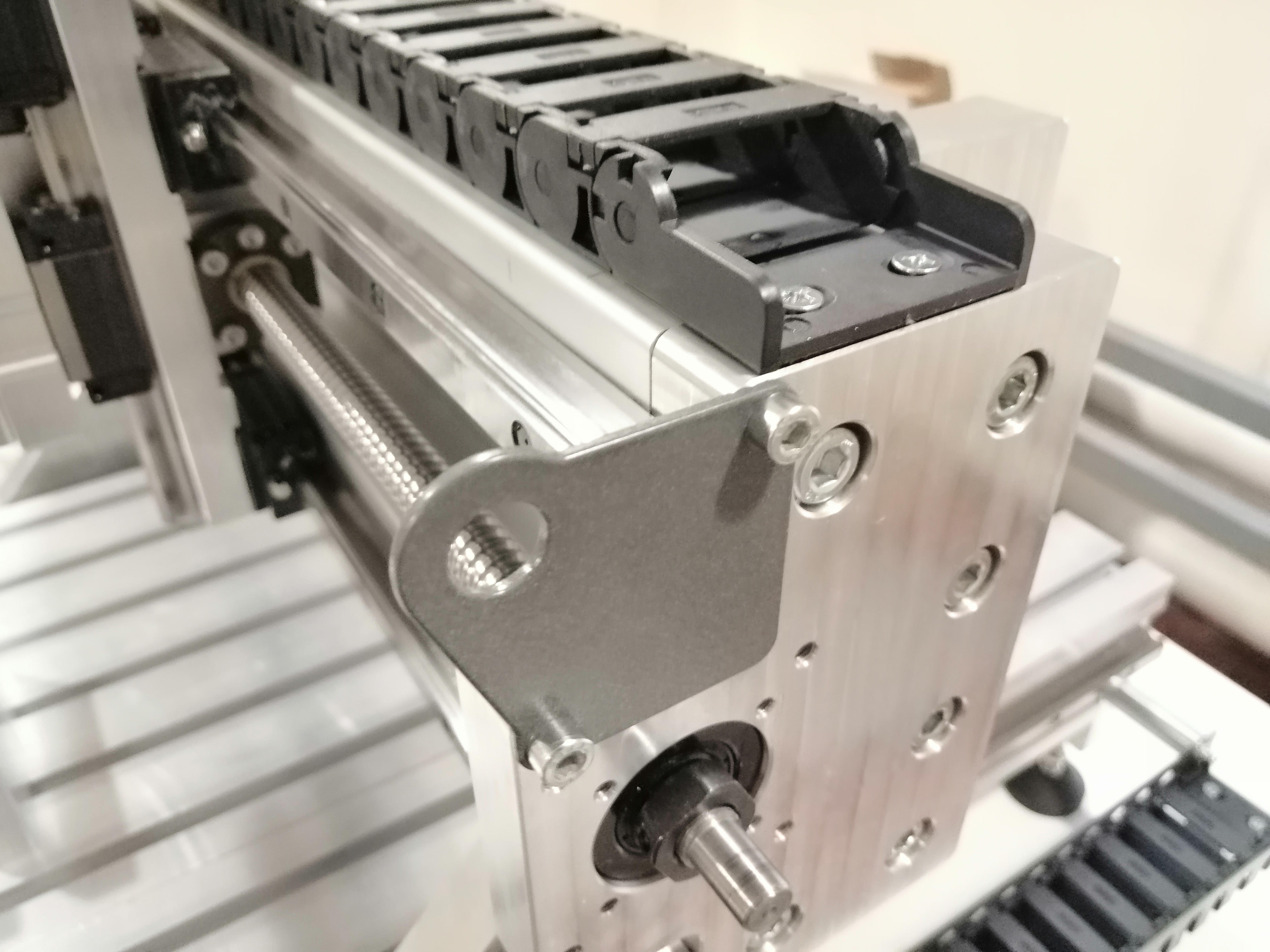

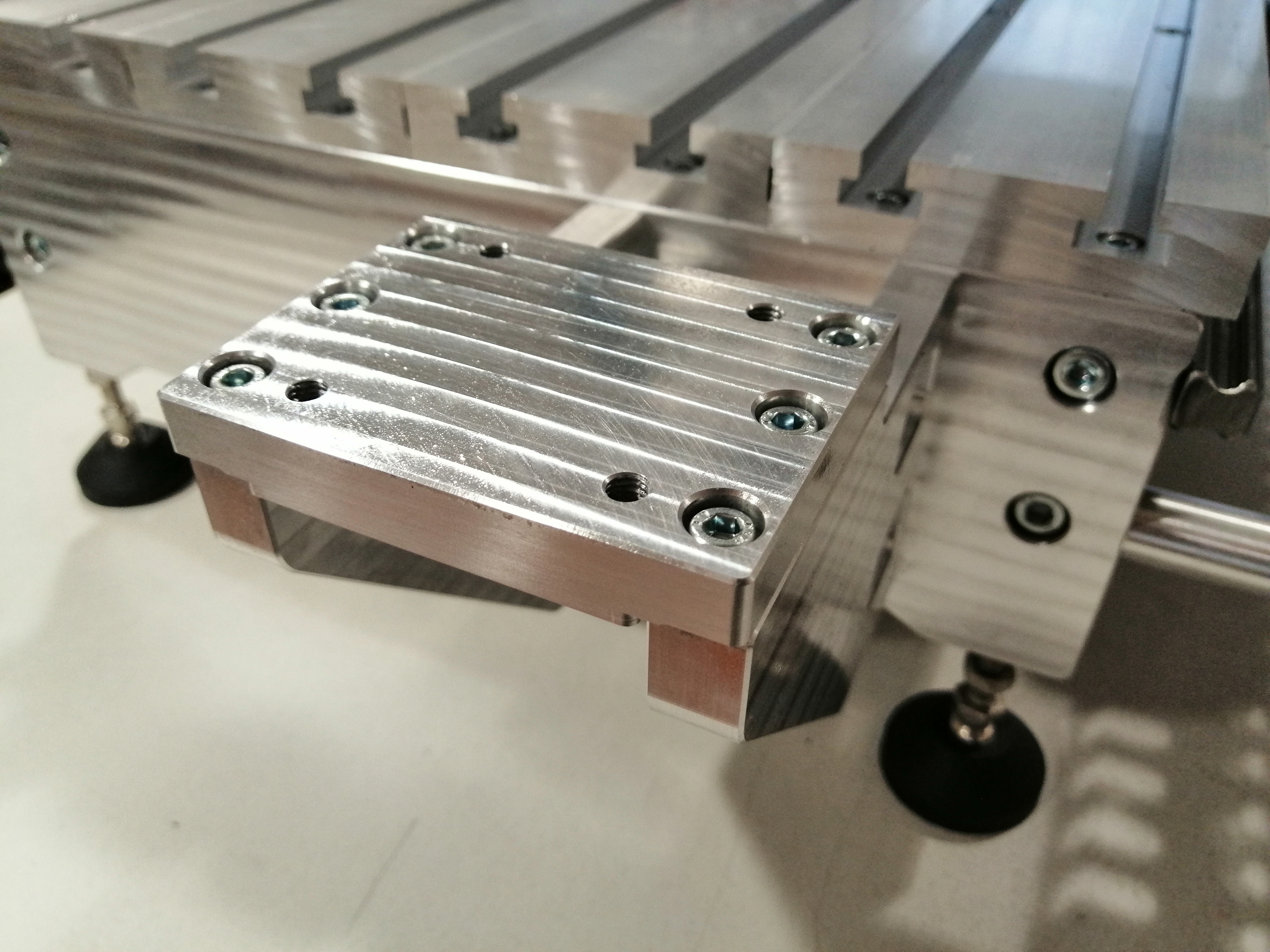

А что за кронштейн для шаговика в станочке планируешь использовать?
Samodelkin 88
Сообщения: 1056
Репутация: 727
Откуда: Курган
Re: M-series
Сообщение Samodelkin 88 »

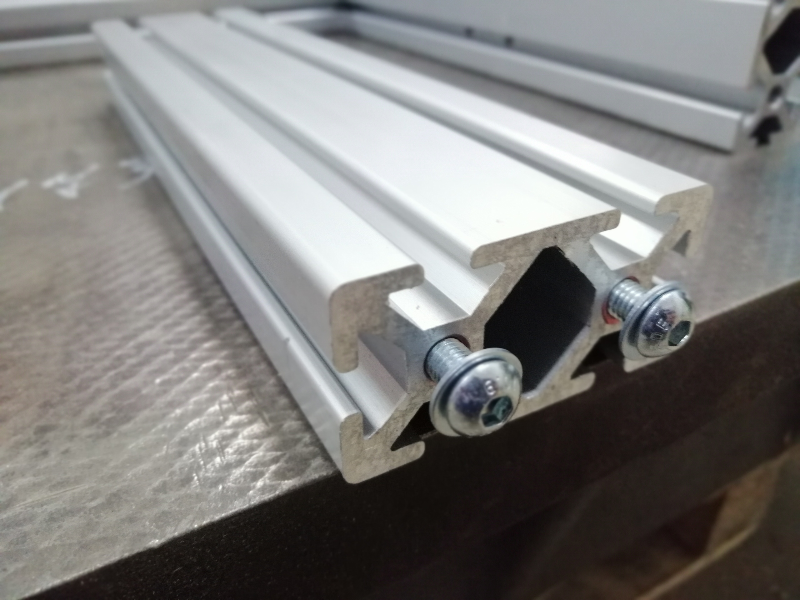

Umnik писал(а): А что за кронштейн для шаговика в станочке планируешь использовать?
Проставки из спецпрофиля, которые уже использовал ранее, если о них речь
IMG_20191221_133758.jpg (4886 просмотров) <a class='original' href='./download/file.php?id=189433&mode=view' target=_blank>Загрузить оригинал (8.79 МБ)</a>

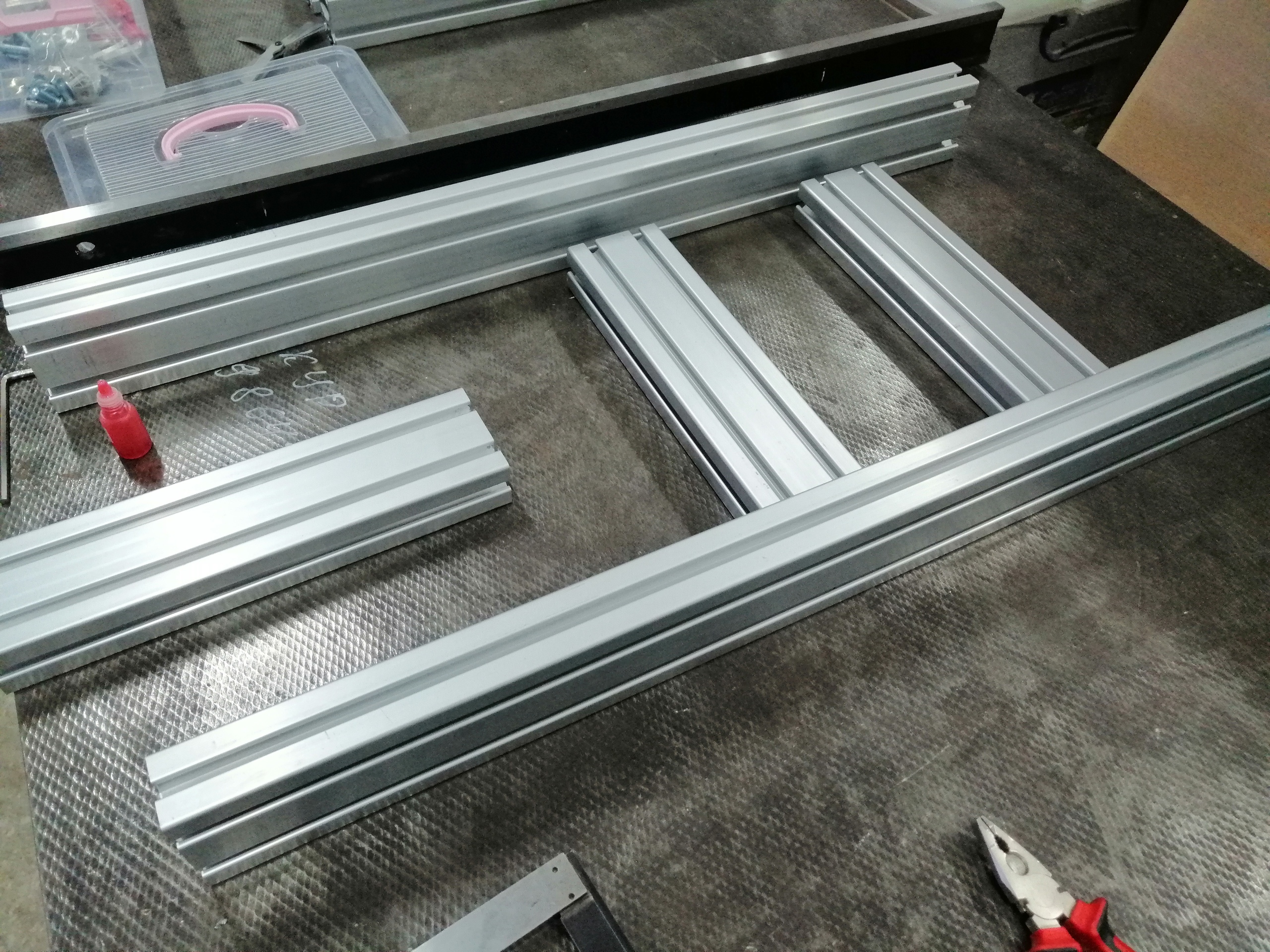

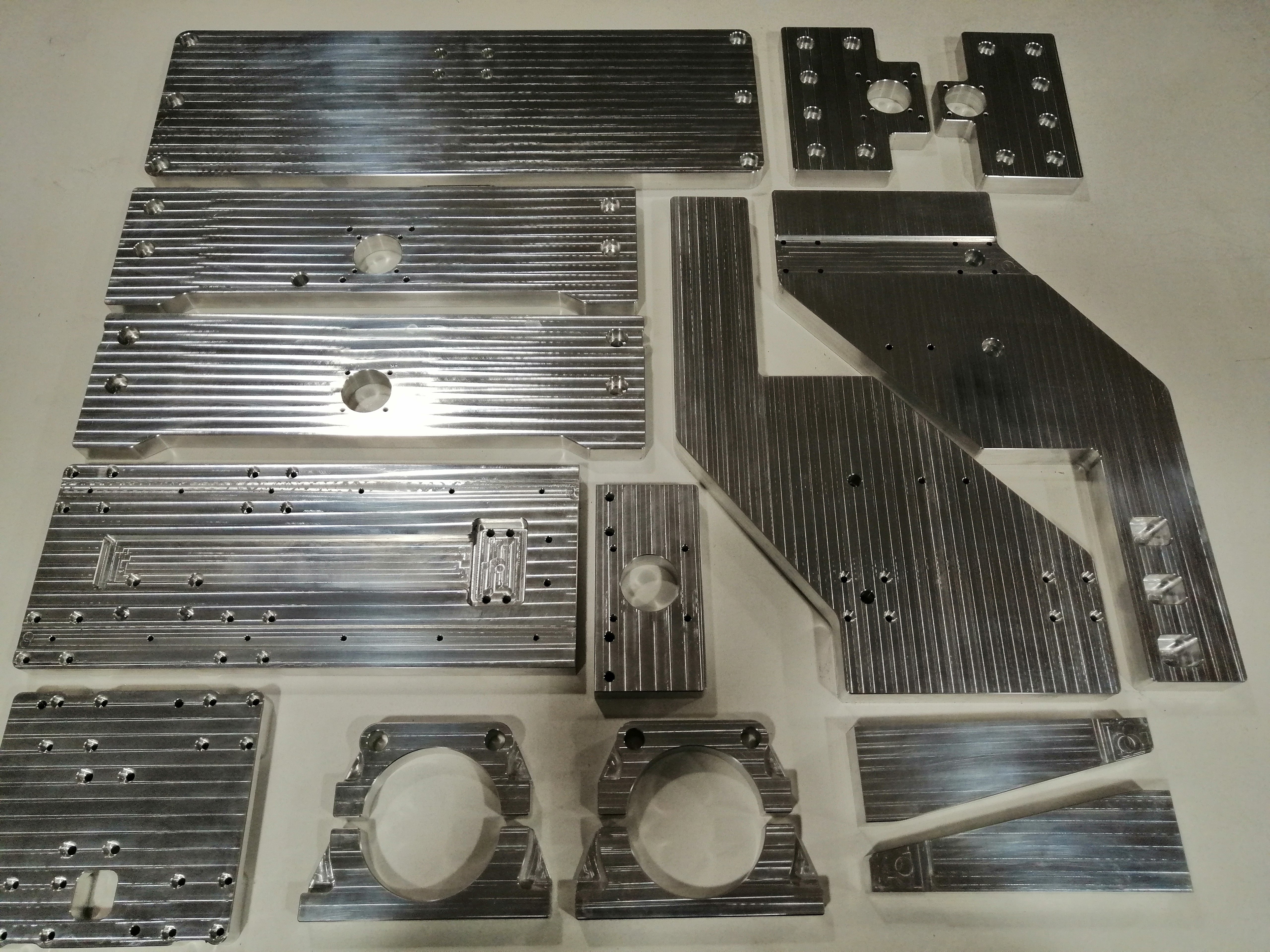

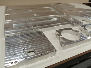

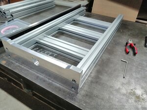

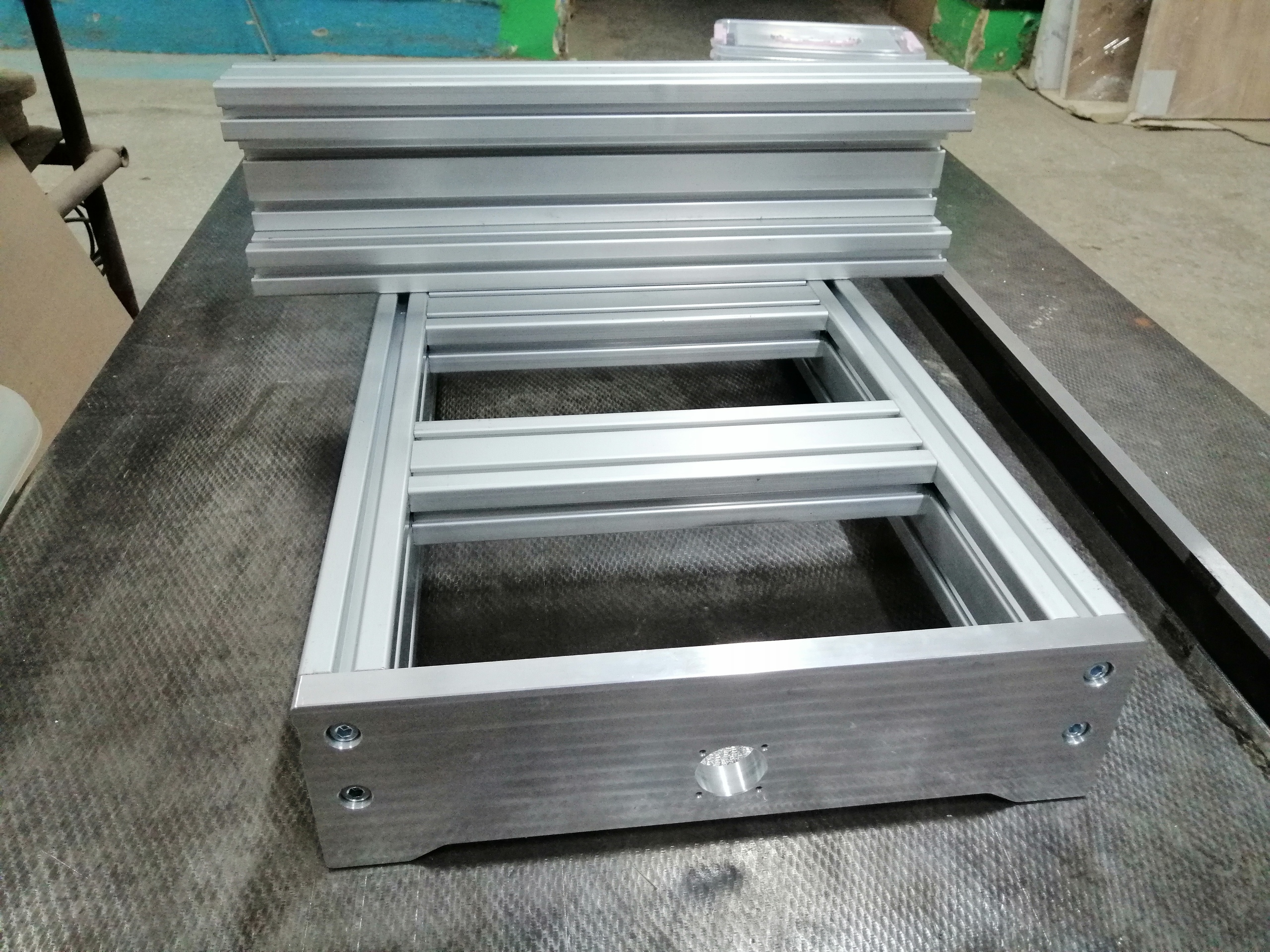

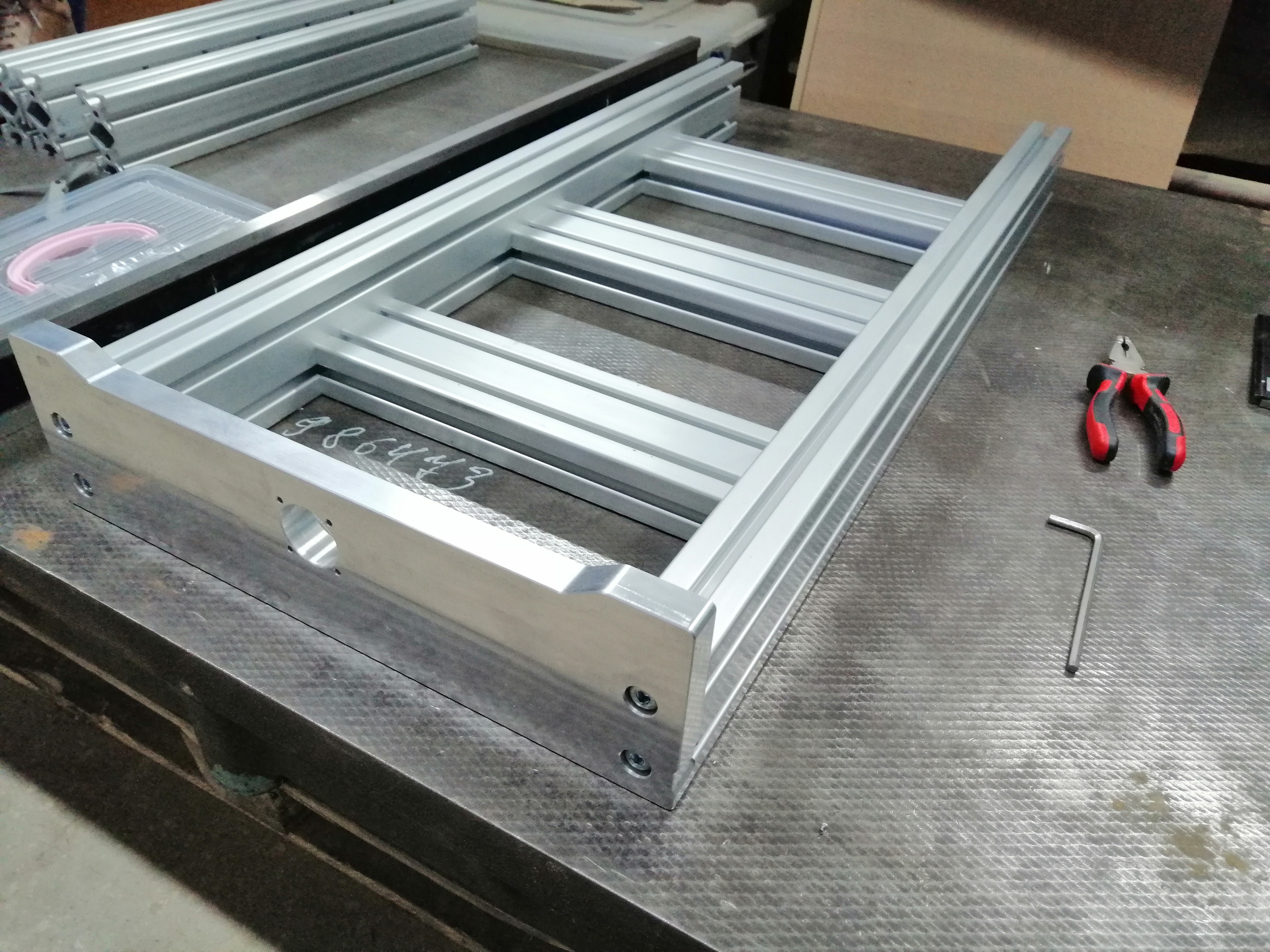

Начинаю сборку первенца :thinking:
M-series_1.jpg (4688 просмотров) <a class='original' href='./download/file.php?id=190100&mode=view' target=_blank>Загрузить оригинал (2 МБ)</a>
M-series_3.jpg (4688 просмотров) <a class='original' href='./download/file.php?id=190101&mode=view' target=_blank>Загрузить оригинал (2.03 МБ)</a>
M-series_4.jpg (4688 просмотров) <a class='original' href='./download/file.php?id=190102&mode=view' target=_blank>Загрузить оригинал (1.98 МБ)</a>
M-series_5.jpg (4688 просмотров) <a class='original' href='./download/file.php?id=190103&mode=view' target=_blank>Загрузить оригинал (2.15 МБ)</a>
M-series_7.jpg (4688 просмотров) <a class='original' href='./download/file.php?id=190104&mode=view' target=_blank>Загрузить оригинал (970.08 КБ)</a>

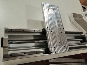

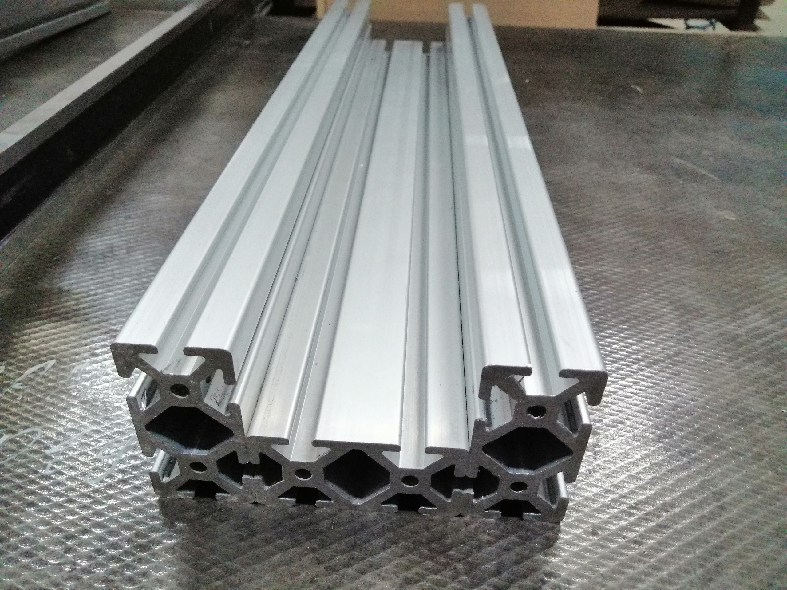

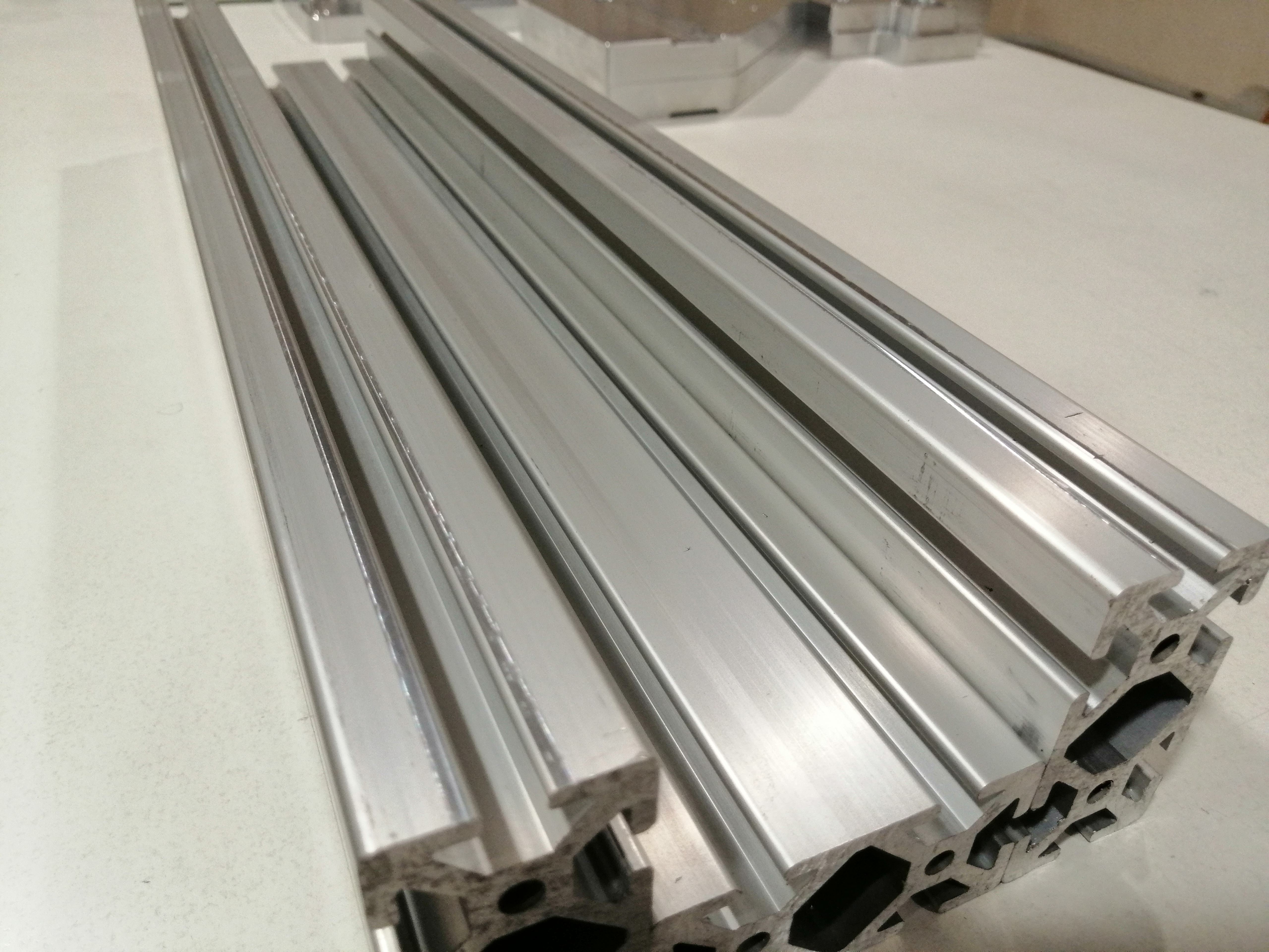

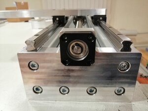

Продолжаем. На портале фрезернул базу под рельс.
M-series_8.jpg (4517 просмотров) <a class='original' href='./download/file.php?id=190327&mode=view' target=_blank>Загрузить оригинал (14.28 МБ)</a>
M-series_9.jpg (4517 просмотров) <a class='original' href='./download/file.php?id=190328&mode=view' target=_blank>Загрузить оригинал (11.21 МБ)</a>
M-series_16.jpg (4517 просмотров) <a class='original' href='./download/file.php?id=190329&mode=view' target=_blank>Загрузить оригинал (11.49 МБ)</a>
M-series_17.jpg (4517 просмотров) <a class='original' href='./download/file.php?id=190330&mode=view' target=_blank>Загрузить оригинал (10.9 МБ)</a>
M-series_18.jpg (4517 просмотров) <a class='original' href='./download/file.php?id=190331&mode=view' target=_blank>Загрузить оригинал (12.25 МБ)</a>
M-series_22.jpg (4517 просмотров) <a class='original' href='./download/file.php?id=190332&mode=view' target=_blank>Загрузить оригинал (13.01 МБ)</a>
M-series_23.jpg (4517 просмотров) <a class='original' href='./download/file.php?id=190334&mode=view' target=_blank>Загрузить оригинал (11.82 МБ)</a>
M-series_24.jpg (4517 просмотров) <a class='original' href='./download/file.php?id=190335&mode=view' target=_blank>Загрузить оригинал (11.9 МБ)</a>
Samodelkin 88
Сообщения: 1056
Репутация: 727
Откуда: Курган
Re: M-series

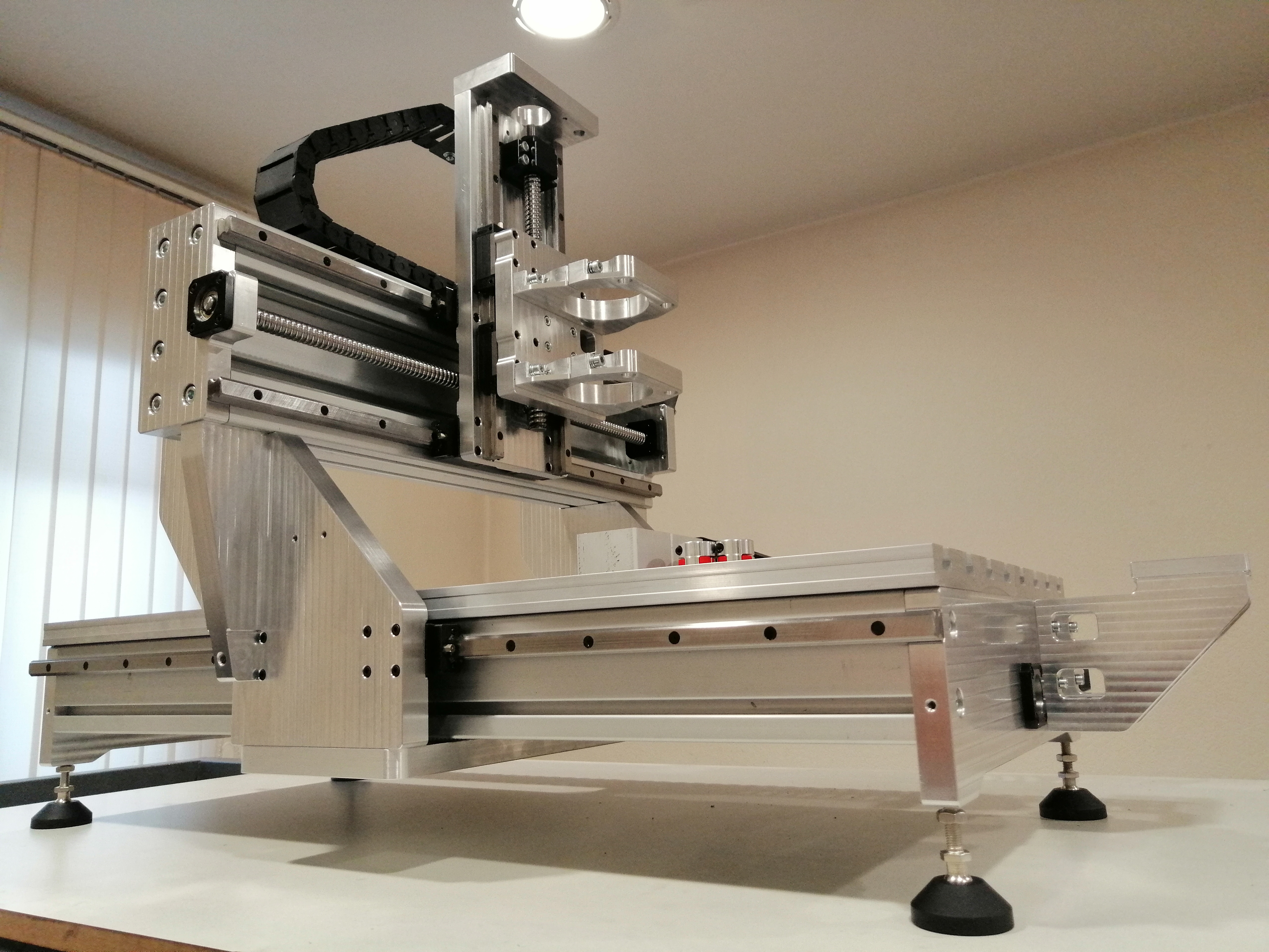

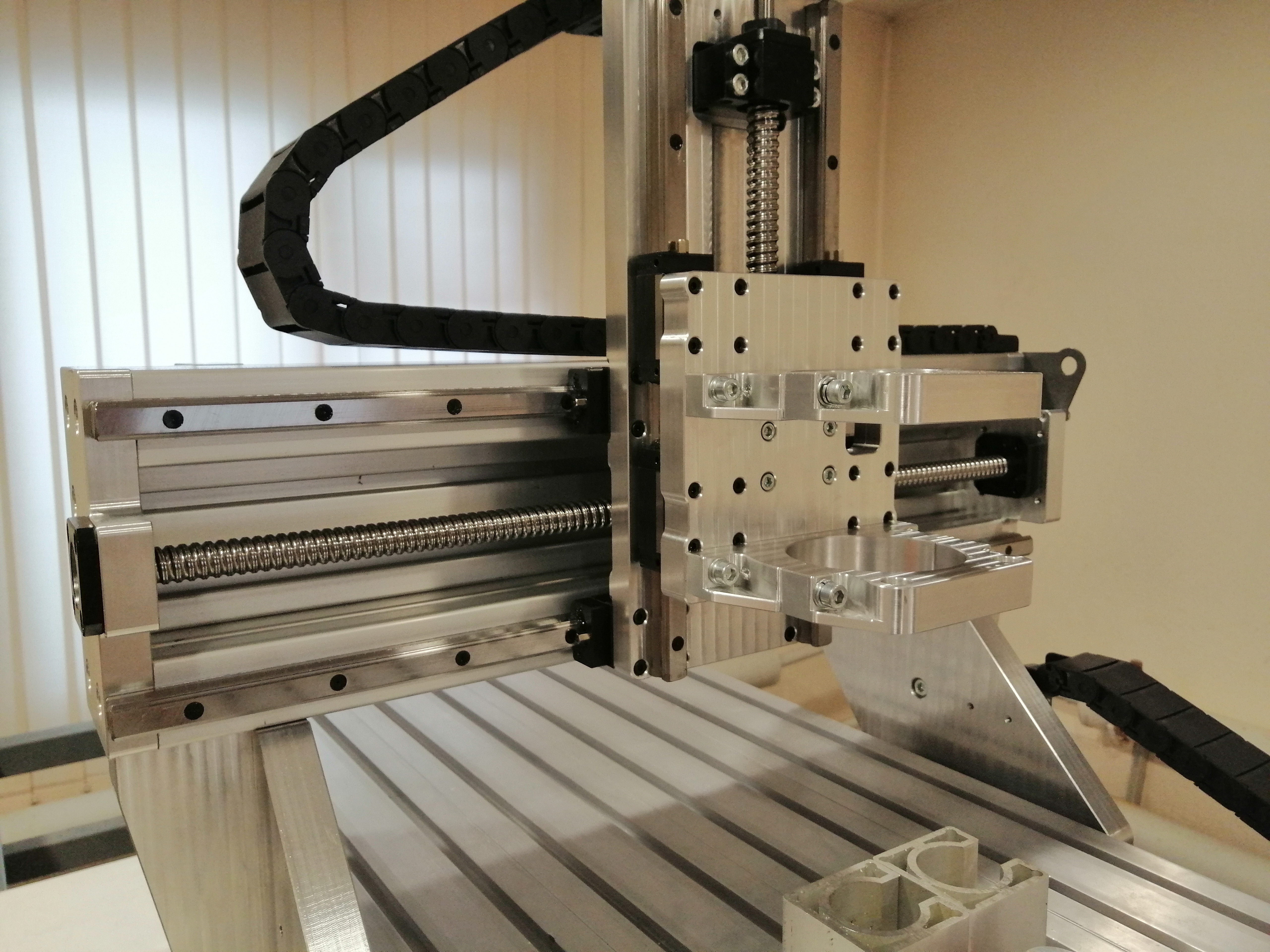

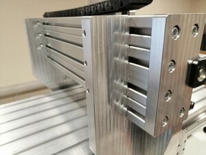

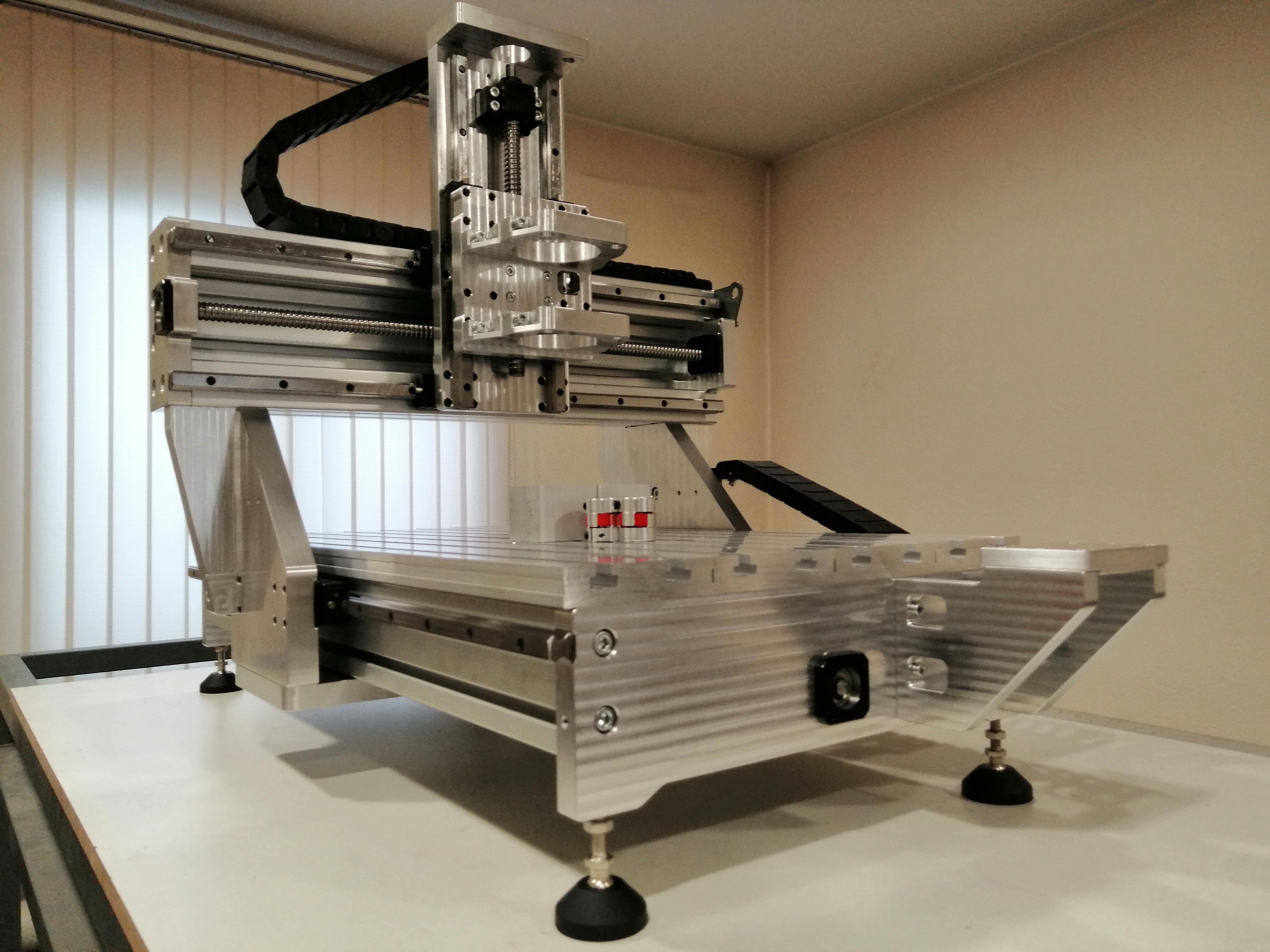

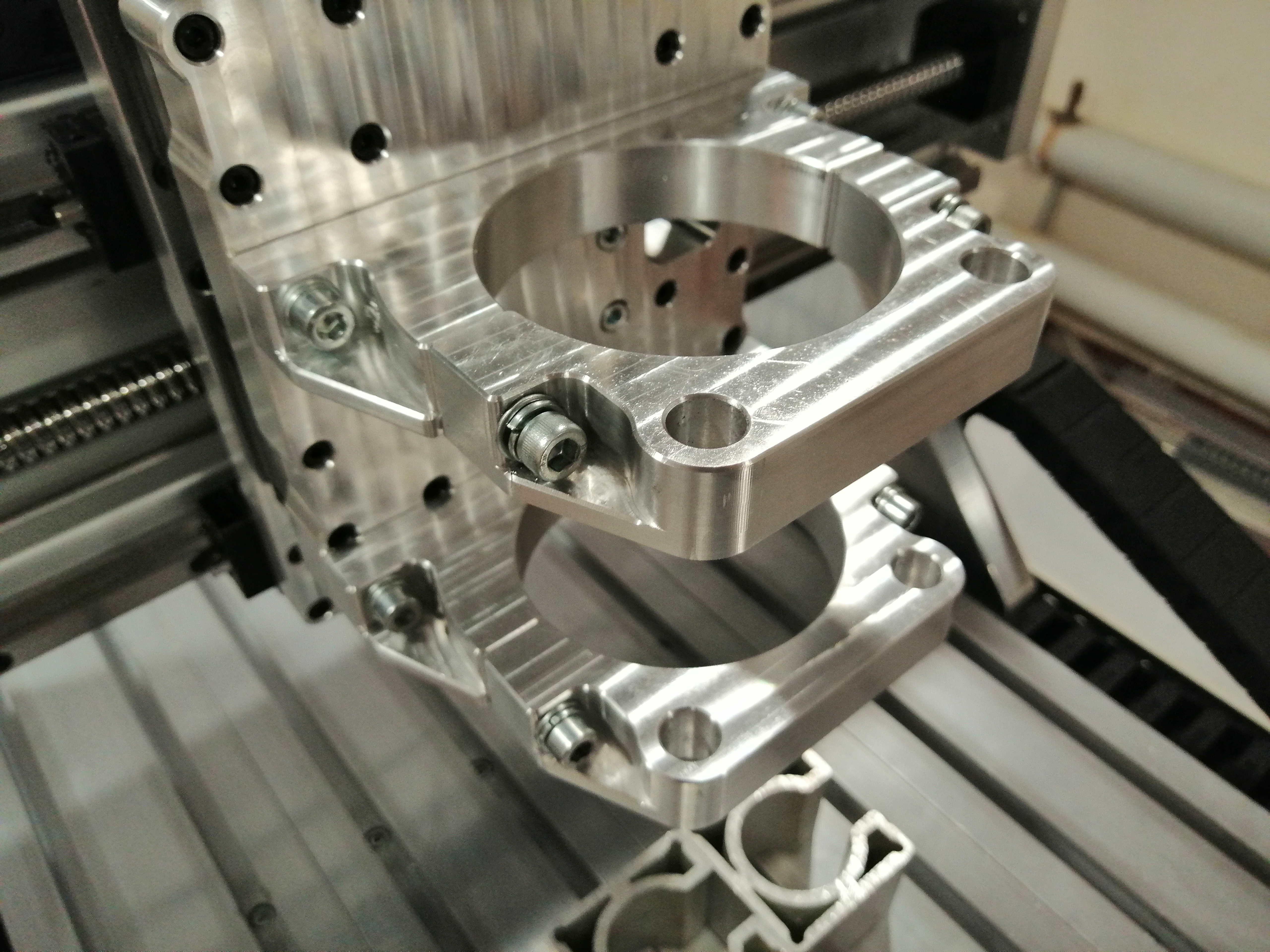

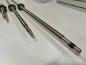

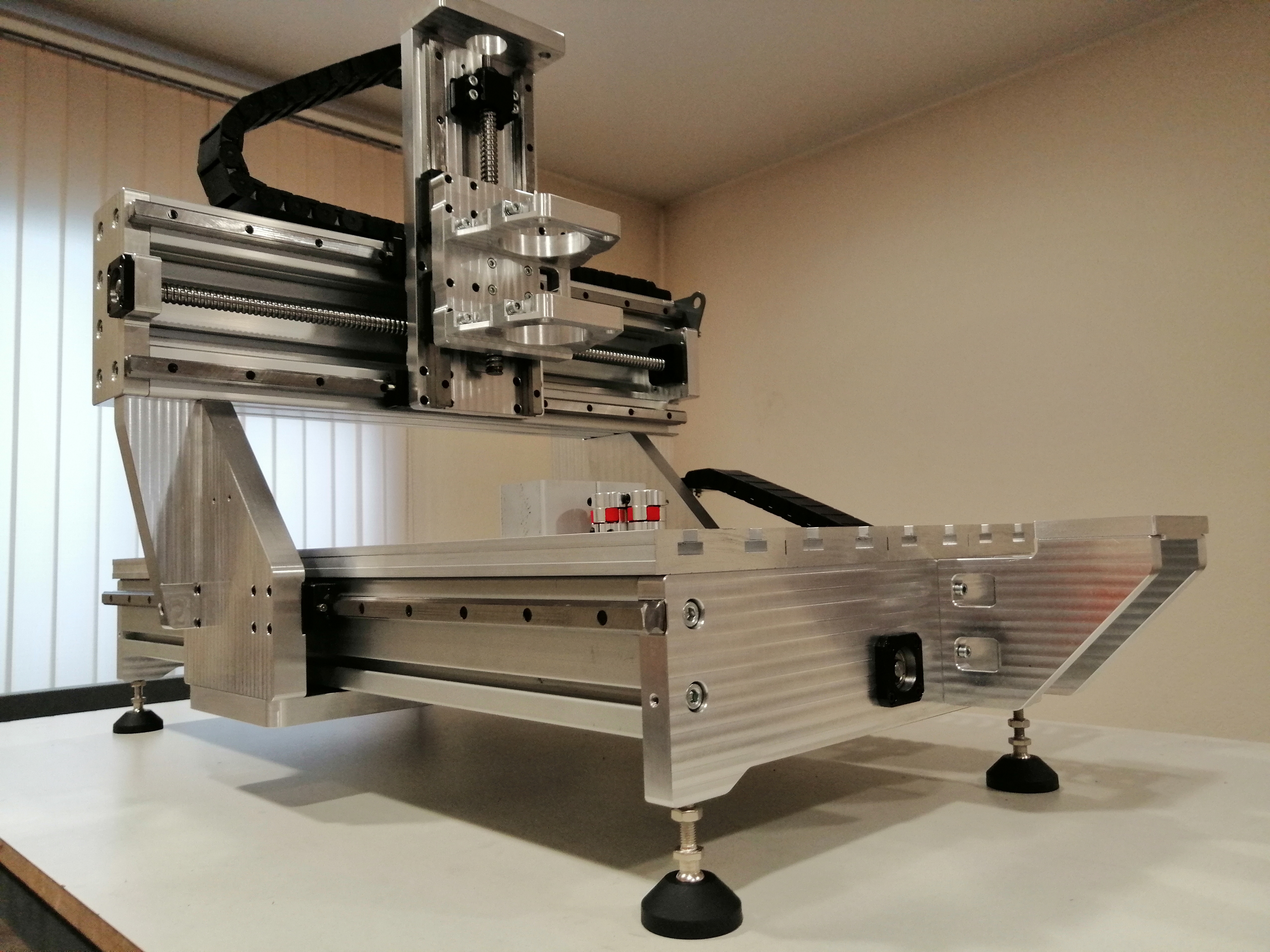

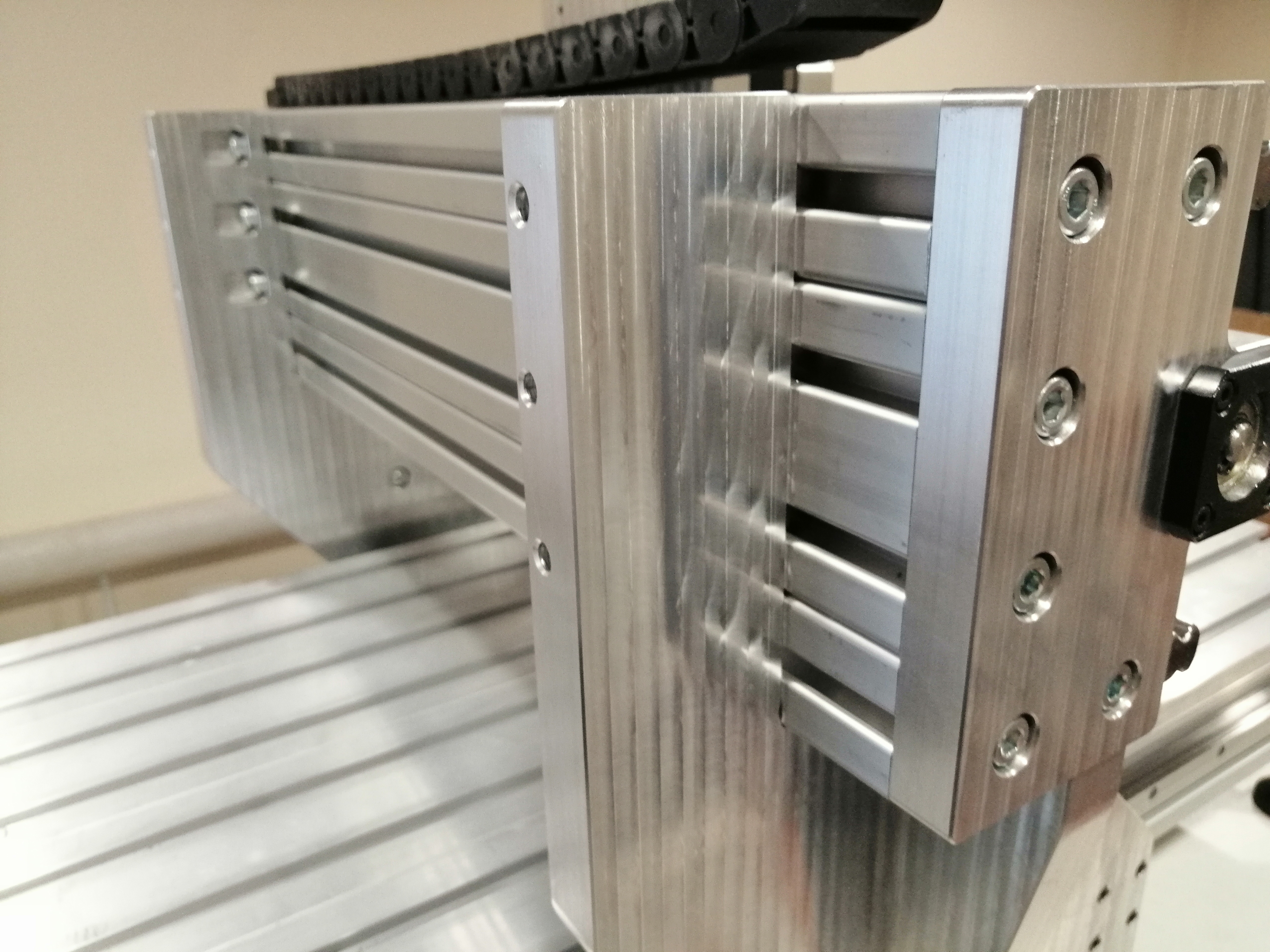

Приветствую, друзья! Поздравляю с прошедшими праздниками , за время которых родился первенец серии в виде собранной механики. Не большой фотоотчет.
M-series_29.jpg (4325 просмотров) <a class='original' href='./download/file.php?id=190904&mode=view' target=_blank>Загрузить оригинал (10.94 МБ)</a>
M-series_30.jpg (4325 просмотров) <a class='original' href='./download/file.php?id=190905&mode=view' target=_blank>Загрузить оригинал (11.84 МБ)</a>
M-series_31.jpg (4325 просмотров) <a class='original' href='./download/file.php?id=190906&mode=view' target=_blank>Загрузить оригинал (10.9 МБ)</a>
M-series_32.jpg (4325 просмотров) <a class='original' href='./download/file.php?id=190907&mode=view' target=_blank>Загрузить оригинал (10.71 МБ)</a>
M-series_33.jpg (4325 просмотров) <a class='original' href='./download/file.php?id=190908&mode=view' target=_blank>Загрузить оригинал (11.97 МБ)</a>
M-series_34.jpg (4325 просмотров) <a class='original' href='./download/file.php?id=190909&mode=view' target=_blank>Загрузить оригинал (11.97 МБ)</a>
M-series_36.jpg (4325 просмотров) <a class='original' href='./download/file.php?id=190910&mode=view' target=_blank>Загрузить оригинал (6.86 МБ)</a>
M-series_43.jpg (4325 просмотров) <a class='original' href='./download/file.php?id=190911&mode=view' target=_blank>Загрузить оригинал (12.42 МБ)</a>
M-series_45.jpg (4325 просмотров) <a class='original' href='./download/file.php?id=190912&mode=view' target=_blank>Загрузить оригинал (11.49 МБ)</a>

Считаю, что это самый красивый, на данный момент, Фрезер из алюминиевого профиля!

Re: M-series
Кстати, жесткость получилась вполне приемлемая на не самом мощном профиле (толщина стенки 4,5 мм) Вдоль портала 0,05 мм на 20 кг, вдоль стола по середине 0,04 мм на 20 кг, с края 0,05 мм на 20 кг.
Hugo
Сообщения: 1369
Репутация: 303
Re: M-series
Сообщение Hugo »
Samodelkin 88 писал(а): 10 янв 2021, 13:48 Кстати, жесткость получилась вполне приемлемая на не самом мощном профиле (толщина стенки 4,5 мм) Вдоль портала 0,05 мм на 20 кг, вдоль стола по середине 0,04 мм на 20 кг, с края 0,05 мм на 20 кг.
Хороший результат, на каких комплектующих? Сколько у тебя получилось высота Z? Какие подшипники, какой фирмы швп, какие рельсы и каретки?
Сообщения: 13713
Re: M-series
во самй зачетный микс бомжей А64D скрестили с А43D. удачное решение поскольку плечи выходят короче. но любители прижимов не обрадуются отсутствию полей у стола. думаю такая комбинация вполне удачна и будет также популярна. последнее время пошла мода на половинчатые хомуты, в чем их преимущества?

Re: M-series
Hugo писал(а): Сколько у тебя получилось высота Z?
125 мм

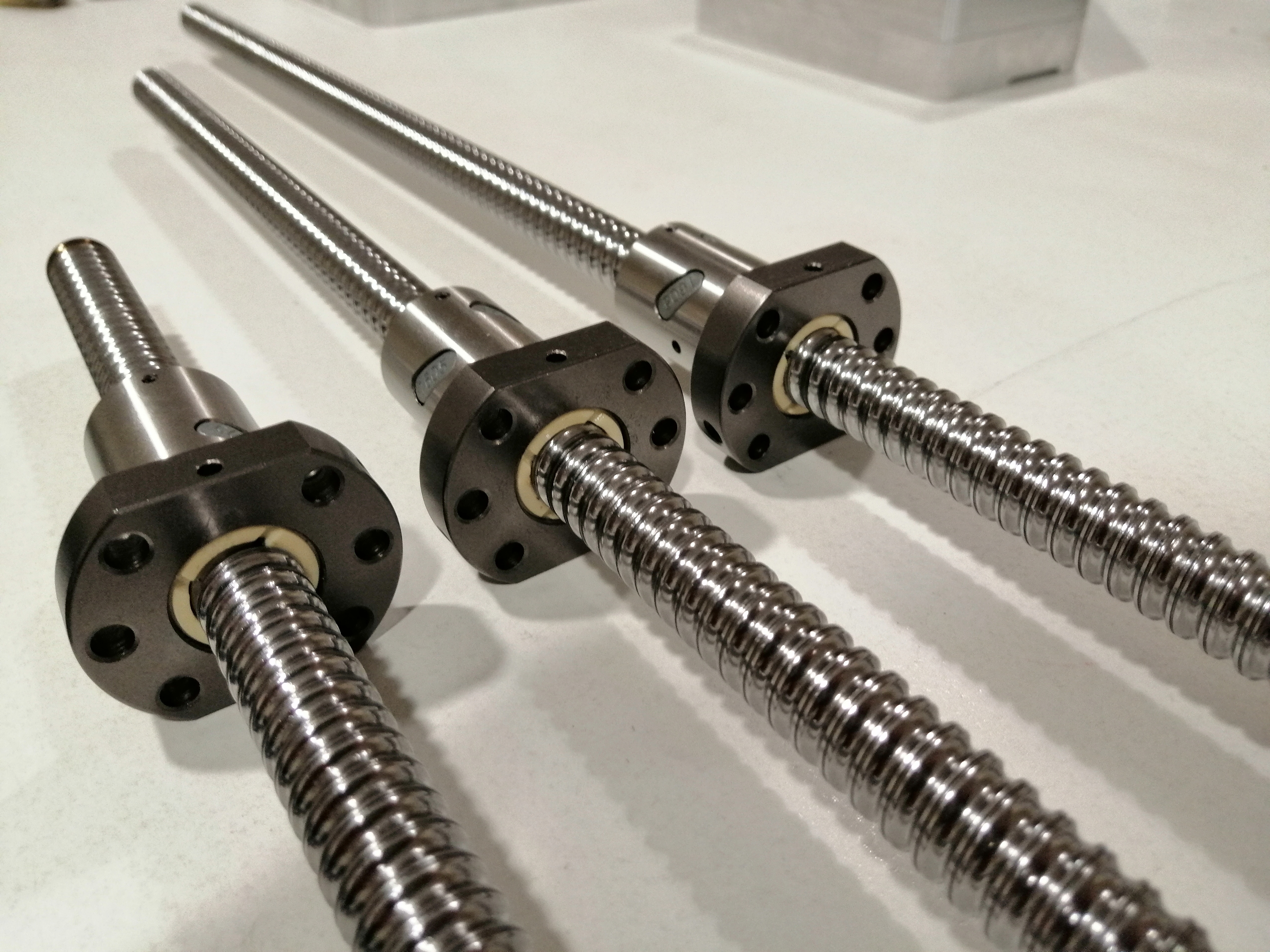

Hugo писал(а): Какие подшипники
Радиально-упорные 7001 не дуплексы (натяг гайкой за счет кольца-проставки)
Hugo писал(а): какой фирмы швп
Ноунеймовые, гайки 1605 с 4 витками шаров.
Hugo писал(а): какие рельсы и каретки?
CHTR TRHG (Взаимозаменяемы с Hiwin)

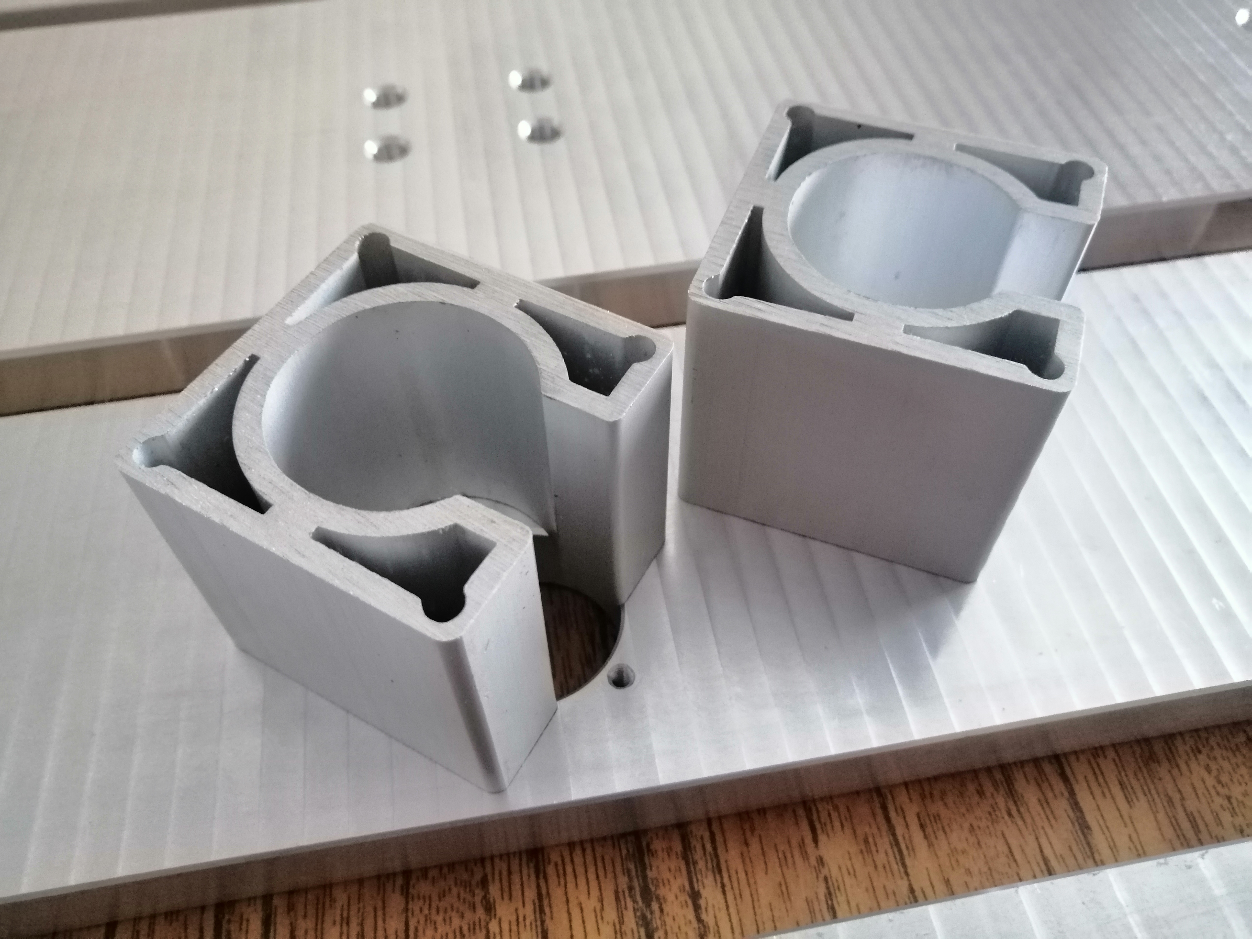

frezeryga писал(а): последнее время пошла мода на половинчатые хомуты, в чем их преимущества?
Моды не заметил. Половинчатые технологичнее.

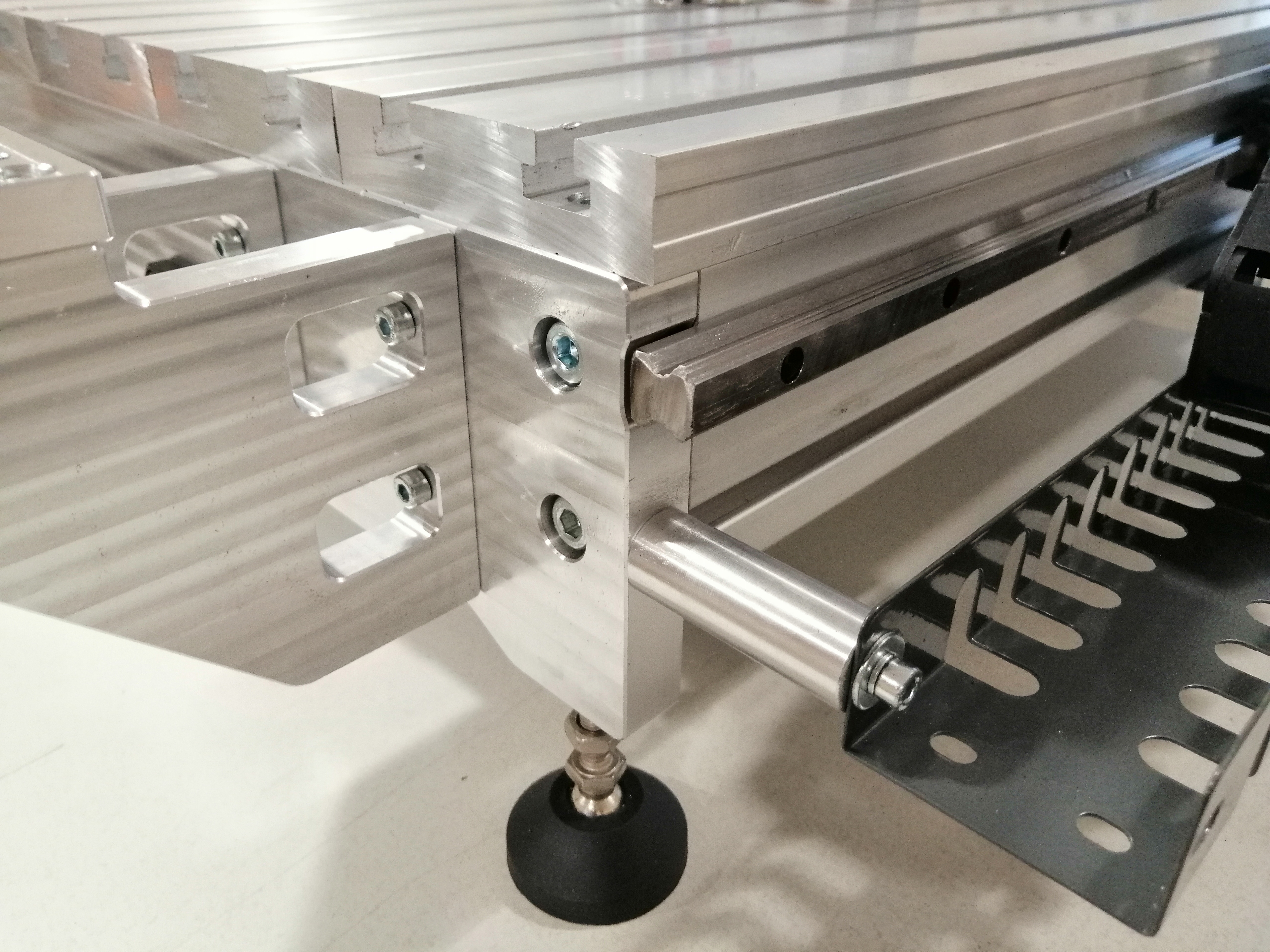

Как я понял, будет ещё Hard версия... какой-нибудь анонс будет? уже какие нибудь мысли есть, как усилить и какие новшества ты туда введёшь?
А ты не хотел бы рабочий стол с Т-слотом немножко пошире по краям сделать, чтобы стружка не падала на рельсу?
Сообщения: 4510
Re: M-series
frezeryga писал(а): в чем их преимущества?
выставил шпиндель, прикрутил хомуты как надо. можешь снимать шпиндель и отправлять заказчику станок без шпинделя. ему не придется с выставлением мучаться. Но это не точно, как вариант
Сообщения: 4510
Re: M-series
Единственный совет который бы я дал, верхний хомут по максимуму вверх передвинь
