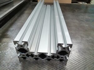

Друзья, предлагаю на обозрение еще один вариант конструктива портальников по устоявшейся алюминиево-профильной технологии.
Серия M (Middle)- так решил назвать направление. В разработке еще две- L (Lite) и H (Hard).
По мере продвижения буду подробно освещать здесь все стадии процесса. А пока предварительный рендер первенца с полем размерности 400х600 (по факту около 440х640мм)
preview_1.JPG (6253 просмотра) <a class='original' href='./download/file.php?id=189299&mode=view' target=_blank>Загрузить оригинал (101.33 КБ)</a>
Основные нововведения:
- рабочий стол полностью "пропылиывается" самим станком без образования "корыта"
- ребра жесткости не занимают полезное пространство- вынесены наружу
- облегчен доступ к тавотницам швп для смазки
- датчики плоские и срабатывают "на проход"
- разъемные хомуты шпинделя

Красивая модель! Обладает своим стилем, применены новые решения, а не просто банальные копии узлов, видно что модель качественно проработана... зачет!
Что по высоте Z получилось? Хотелось бы посмотреть заднюю часть, то есть сопряжение бачин с балкой профиля.
Чтобы я изменил, так это название модели L - все думают что Lite - это дешёвка и поэтому люди не любят такие названия, лучше изменить на какое-то другое, более созвучное маркетинговое название.

Симпатишный станочек получится)
Вот только я бы убрал концевик на портале с этого места...
Туда мигом стружка поналетит, особенно если аймашем нормально пилить, и скорее всего будут ложные срабатывания.

Перегородку портала под станиной не хочешь заменить на кусок профиля стола?

Да ладно, станочек крепенький должен быть, уж 6 мм фрезкой то потянет спокойно, поди)
А она (стружка от аймаша) мигом закрывает все, до куда долетает, сплошным покровом...
А двигаясь каждый раз в домашнее положение по оси, станок будет сдвигать все, что нападало как раз на датчик.
В общем, я бы постарался его на какой то вертикальной поверхности установить.
А вот профиль вместо нормальной фрезерованой детальки ставить конечно дешевле, но не лучше в плане жёсткости и сопротивлению перекрашиванию портала.
Чем шире эта перемычка , тем лучше будет сопротивляться портал перекосу.

Umnik писал(а): ↑ Вот только я бы убрал концевик на портале с этого места...
Это да. Датчик переедет на верхнюю полку портала, на зетке думаю сделать 3д печатный кронштейн с буртиком, чтобы стружка попадала минимально.

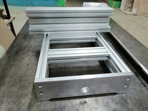

Начинаю сборку первенца :thinking:
M-series_1.jpg (5703 просмотра) <a class='original' href='./download/file.php?id=190100&mode=view' target=_blank>Загрузить оригинал (2 МБ)</a>

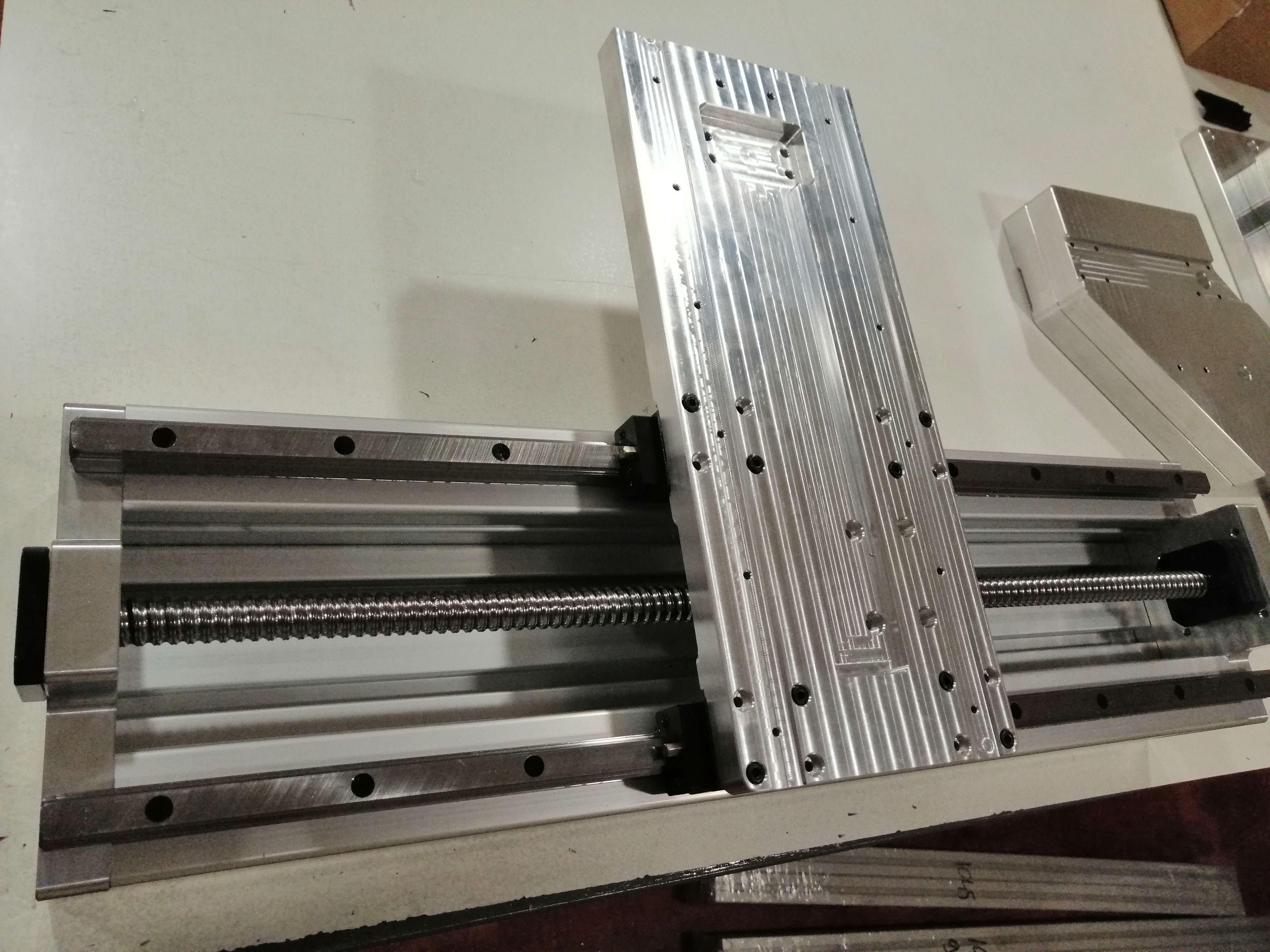

Продолжаем. На портале фрезернул базу под рельс.
M-series_8.jpg (5532 просмотра) <a class='original' href='./download/file.php?id=190327&mode=view' target=_blank>Загрузить оригинал (14.28 МБ)</a>

Приветствую, друзья! Поздравляю с прошедшими праздниками , за время которых родился первенец серии в виде собранной механики. Не большой фотоотчет.
M-series_29.jpg (5340 просмотров) <a class='original' href='./download/file.php?id=190904&mode=view' target=_blank>Загрузить оригинал (10.94 МБ)</a>

Кстати, жесткость получилась вполне приемлемая на не самом мощном профиле (толщина стенки 4,5 мм) Вдоль портала 0,05 мм на 20 кг, вдоль стола по середине 0,04 мм на 20 кг, с края 0,05 мм на 20 кг.

Samodelkin 88 писал(а): ↑10 янв 2021, 13:48 Кстати, жесткость получилась вполне приемлемая на не самом мощном профиле (толщина стенки 4,5 мм) Вдоль портала 0,05 мм на 20 кг, вдоль стола по середине 0,04 мм на 20 кг, с края 0,05 мм на 20 кг.
Хороший результат, на каких комплектующих? Сколько у тебя получилось высота Z? Какие подшипники, какой фирмы швп, какие рельсы и каретки?

Hugo писал(а): ↑ Сколько у тебя получилось высота Z?
125 мм
Hugo писал(а): ↑ Какие подшипники
Радиально-упорные 7001 не дуплексы (натяг гайкой за счет кольца-проставки)
Hugo писал(а): ↑ какой фирмы швп
Ноунеймовые, гайки 1605 с 4 витками шаров.
Hugo писал(а): ↑ какие рельсы и каретки?
CHTR TRHG (Взаимозаменяемы с Hiwin)
