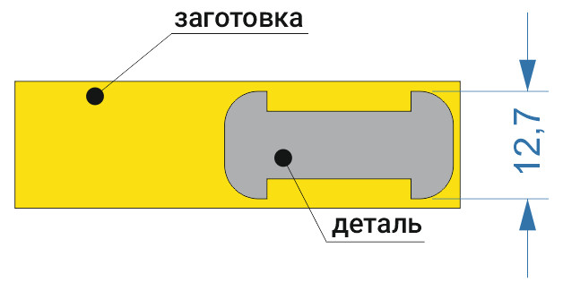

Господа весь мозг кипит. Вот по сути простейшая деталь вращения:
2020-11-30_162459.jpg (1820 просмотров) <a class='original' href='./download/file.php?id=189257&mode=view' target=_blank>Загрузить оригинал (22.06 КБ)</a>
Но как создать нормальную стратегию в Powermill ума не приложу. 4х осевое чистовое точение заглубляет фрезу сразу на всю глубину. А как сделать послойный съем?

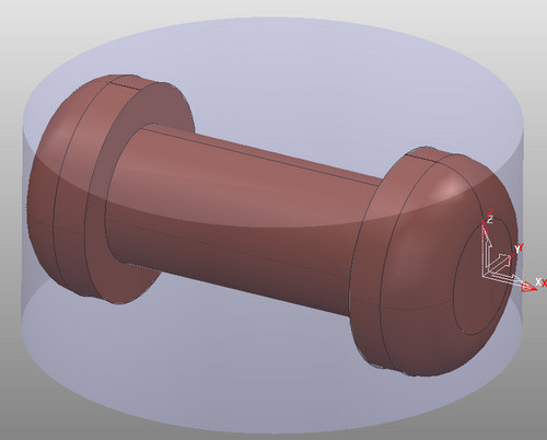

Плюс модель заготовки ну никак не хочет располагаться вдоль детали:
Нужно создать: ск цилиндр поворот по Y 90 градусов. А потом Заготовка> в системе координат >Выбранная СК Детали >ск цилиндр поворот по Y 90 градусов.

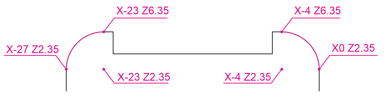

xenon-alien писал(а): 30 ноя 2020, 17:211
Решил таки ручками написать программу. Может есть у вас возможность сгенерировать G02 код вот для этих двух дуг? Координаты переверну потом G18.
2020-11-30_175532.jpg (1790 просмотров) <a class='original' href='./download/file.php?id=189263&mode=view' target=_blank>Загрузить оригинал (49.38 КБ)</a>
Re: Как сделать простейшую деталь в Powermill
Nikomas писал(а): 30 ноя 2020, 17:57
У меня до РМ руки не дошли, только уроки посматриваю.
На токарный станок под управлением LinuxCNC подобные программы в ручную пишу.
G02, или G03 конечная точка по осям и радиус перемещения, но там свои нюансы (нужно читать мануал по G коду для вашей системы управления станком)
