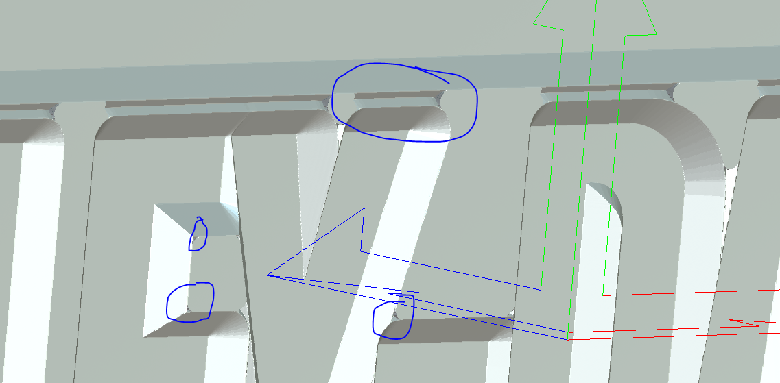

Все вроде хорошо. Но есть узкие места, куда концевой инструмент не может добраться, а гравер не понимает, что там надо убрать)
Фото:
ввв.PNG (5581 просмотр) <a class='original' href='./download/file.php?id=189165&sid=62d2a023dd734b8432237484b68d8ddb&mode=view' target=_blank>Загрузить оригинал (189.83 КБ)</a>
Выбрать эти участки сможет только гравер. Как ему обьяснить, что там надо поработать?

Да, все верно, есть выбор чернового. Он и выбран. Взял 1.5 мм цилиндр. Но есть места куда черновой не может по толщине пройти. По хорошему там только гравер сможет выбрать. Но как обьяснить граверу выборку?
