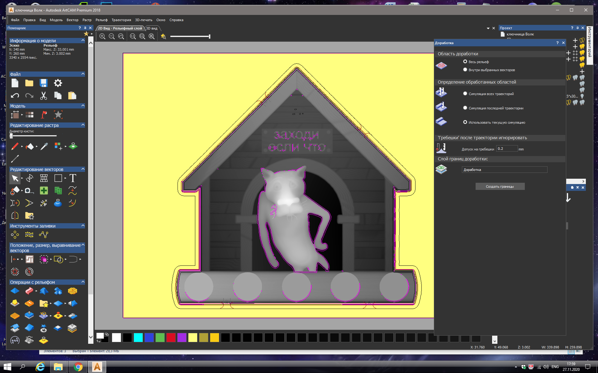

kuzovm писал(а): ↑ Как ему обьяснить, что там надо поработать?
Выбрать доработку и инструмент гравер.
Screenshot - 27.11.2020 , 17_58_45.png (6697 просмотров) <a class='original' href='./download/file.php?id=189169&sid=b792e5c67d58111e4770e6e18357aa09&mode=view' target=_blank>Загрузить оригинал (943.46 КБ)</a>
Screenshot - 27.11.2020 , 18_00_00.png (6697 просмотров) <a class='original' href='./download/file.php?id=189170&sid=b792e5c67d58111e4770e6e18357aa09&mode=view' target=_blank>Загрузить оригинал (575.08 КБ)</a>

Немного не то. арткам создает слой еще один. С более кривыми буквами.

Там в гравировке есть выбор чернового инструмента,

Эта надпись режется по векторному рисунку. Модель здесь не нужна абсолютно.

Да, все верно, есть выбор чернового. Он и выбран. Взял 1.5 мм цилиндр. Но есть места куда черновой не может по толщине пройти. По хорошему там только гравер сможет выбрать. Но как обьяснить граверу выборку?
