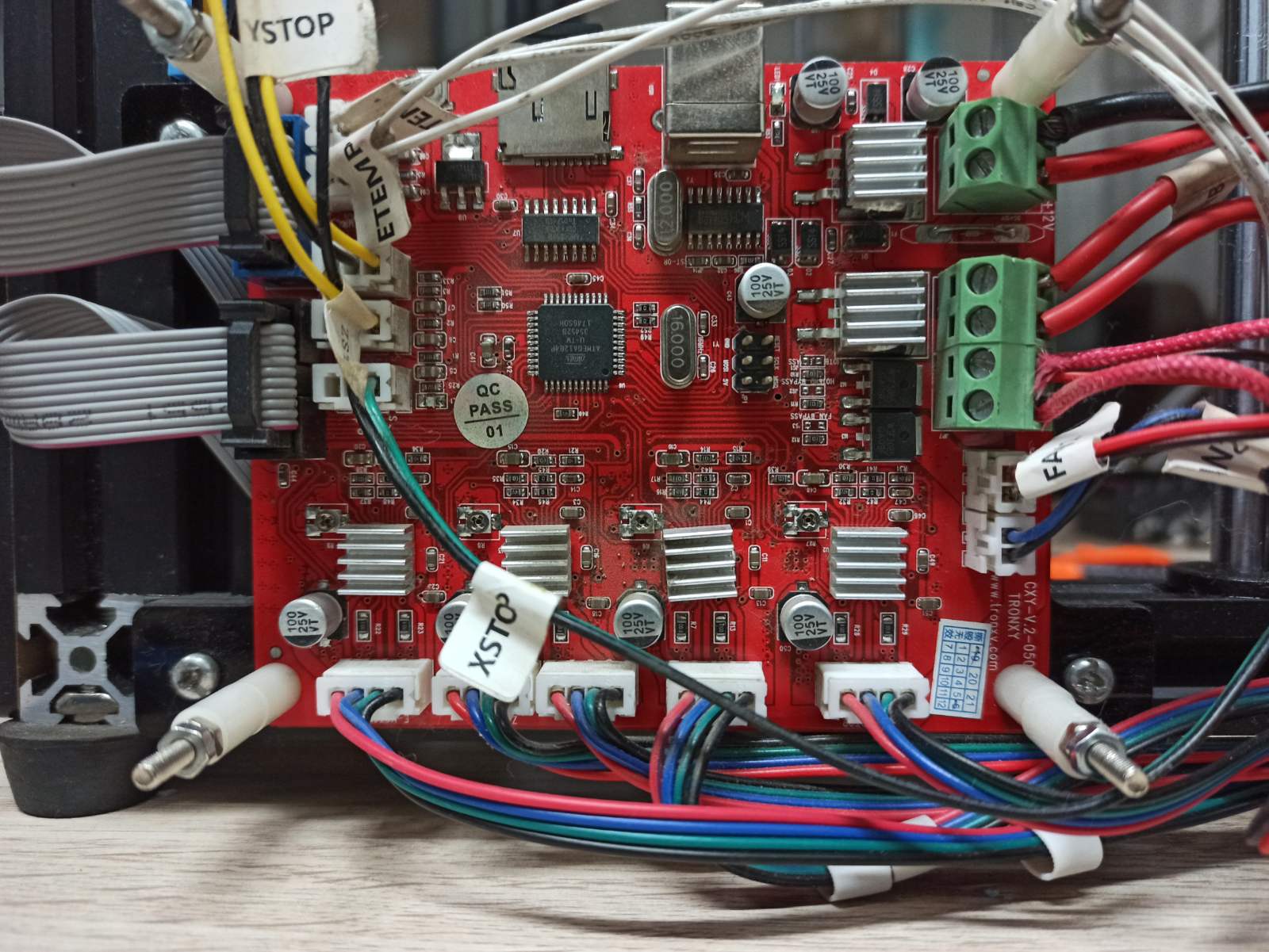

Здравствуйте! Перегорел драйвер экструдера на плате cxy-v.2-0508 tronxy.Пришло время покупать новую (принтеру пол года, если что)На АлиЕкспресс у официалов tronxy нашел лишь cxy-v.8-190729 и она не подойдет до старого экрана и походу придется покупать с новым сенсорным (типа от Tronxy X5SA )...
Вопрос 1 - подойдет ли эта плата до моего принтера в плане подключения шаговиков? (визуально вроде-бы коннекторы одинаковы)
Вопрос 2 - по прошивке - прошиты ли эти материнки с Китая или придется самому что-то делать (а прошивать я не умею)

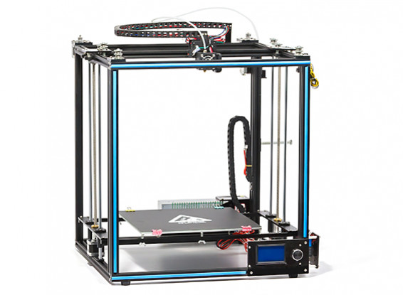

Ну и есть ли у меня какие-нить другие выходы? (особенность моего принтера в том - что по оси Z идет два шаговика и на плате нужно два места для нее, поэтому не все платы подойдут...)
Фото старой платы и ссылку на новую материнку прикладываю (красная - моя старая перегоревшая)
Буду весьма благодарен за ответы !!

Я по 3д принтерам не очень эксперт, но зачем покупать это убогое гэ? Не проще ли поставить что - нибудь распространенное, MKS например какой-нибудь, со сменными драйверами. Прошивку конечно надо подшаманить будет, может какие разьемы переделать. Экран к марлину подойдет старый. Новый опыт, развлечение.

Восстанавливал знакомому Flsun, похожий на твой. Там стоит плата плата mks gen l , мне понравилась и я заказал ее себе вместо бутерброда на ардуине уно. Работает отлично, прошивается легко. Компьютер ее видит. А вот mks sgen l не советую брать она хоть и 32 битная, я замахался ее прошивать, прошил конечно, но комп. ее так и не видит. Так и валяется не пользуюсь ей. Купил еще одну mks gen l и счастлив))

Ну хз, брать плату на дохлой атмеге мне кажется не очень перспективно. Вряд ли первый марлин будет развиваться. Проще конечно, но все равно придется когда-нибудь осваивать прошивку 32битных.
