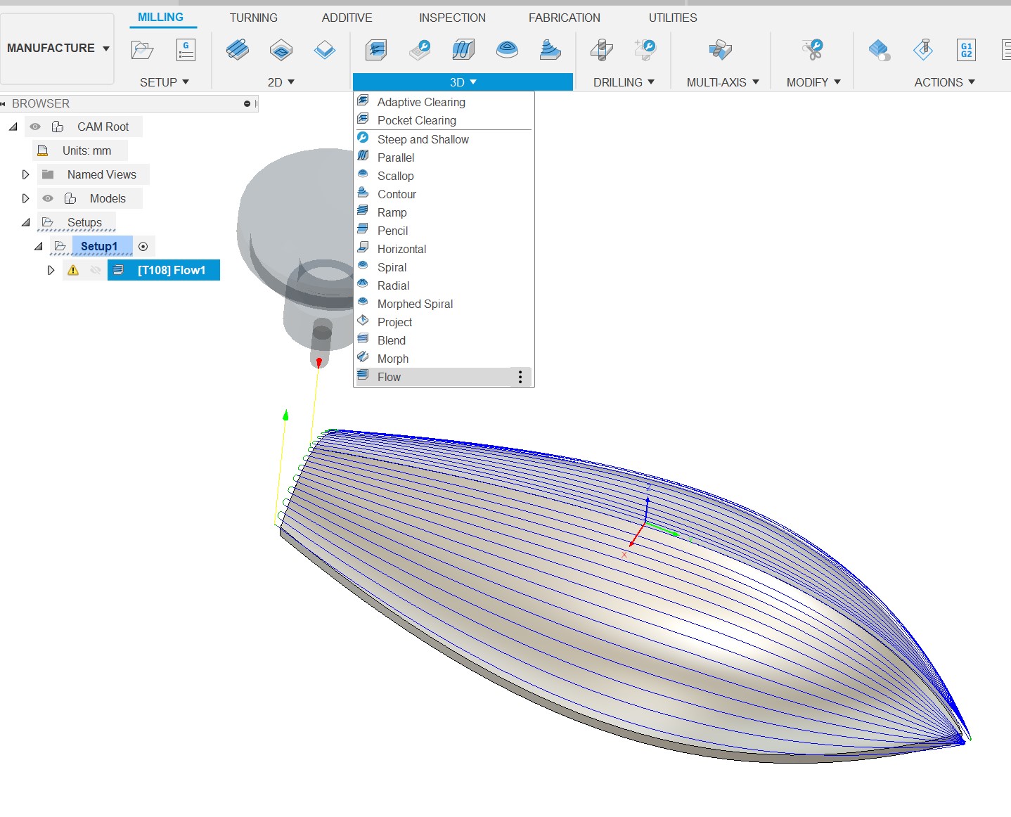

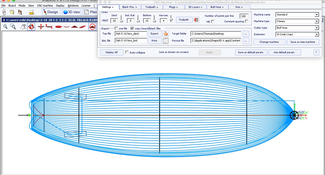

Ищу ПО, в котором можно порезать заготовку по таким траекториям из obj файла. 3D смещение (artcam, fusion360) не подходят.
Знаю можно порезать просто растром поперек, но заказчика не устраивает. Оригинальный софт со скриншота слишком дорогой.

так?

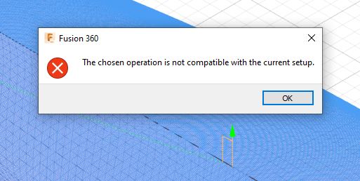

Так... хм, я видел этот шаблон, когда ковырялся в fusion360, но забыл, что там было не так. Попробовал и получил вот такое сообщение.
В сетапе у меня generic 3 axis ЧПУ с прямой фрезой. Что ему не нравится, я пока не знаю. Ругается с этой ошибкой только при выборе flow.

Antikiller_bm писал(а): 20 ноя 2020, 10:09 Так... хм, я видел этот шаблон, когда ковырялся в fusion360, но забыл, что там было не так. Попробовал и получил вот такое сообщение.
что-то неправильно указали в сетапе или настройках операции, так сразу не понятно...

hmnijp писал(а): 20 ноя 2020, 16:51 что-то неправильно указали в сетапе или настройках операции, так сразу не понятно..
На сколько я понял, для flow требуется 5 осевой станок. Вроде как его можно выбрать и в сетапе указать не использовать доп. оси.
Для этого должна быть доступна опция tool orientation, которая в бесплатной версии заблокирована.
Второй момент, требуется выбрать геометрию для обработки, но у меня полигональная модель, он ее не принимает за геометрию.
В общем я изначально неверно поставил вопрос. Чем можно сделать траектории наподобие flow на основе полигональной модели?

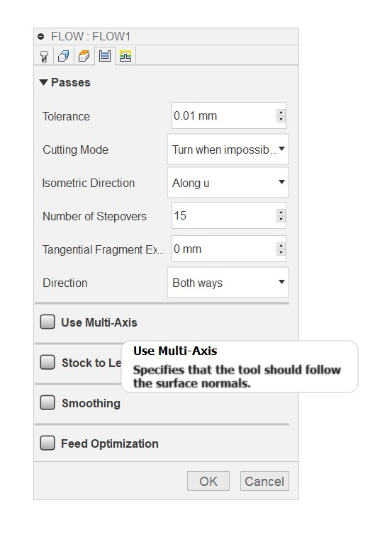

Antikiller_bm писал(а): На сколько я понял, для flow требуется 5 осевой станок. Вроде как его можно выбрать и в сетапе указать не использовать доп. оси.
Нет, многоосевая это только отдельной галкой, и она возможно недоступна для персональных лицензий. А так оно в 3 осях работает.
