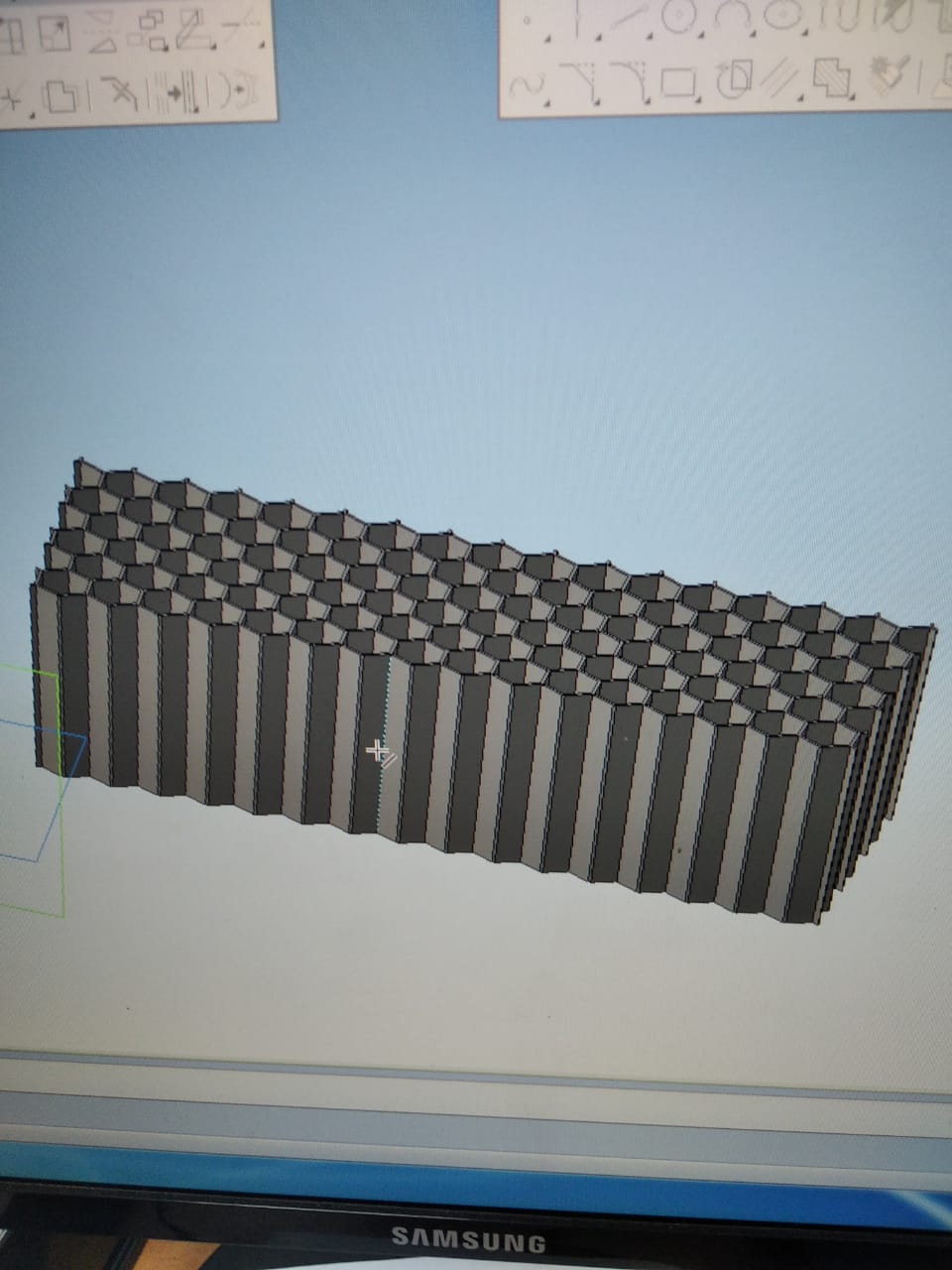

Всем здравствуйте. Проблема такая, что 3д модель нормальная и даже вылеченная,
download/file.php?mode=view&id=188853
но принтер все равно печатает с пропуском и не везде, а где ему захочется
download/file.php?mode=view&id=188854

Похоже на неслипание слоев. Попробуй добавить температуру сопла на 1-2 градуса.

У меня такое часто бывает при печати PETg, уменьшаю скорость печати. С PLA такого нет.

возможно ретракт большой

Попробуй уменьшить высоту слоя.
