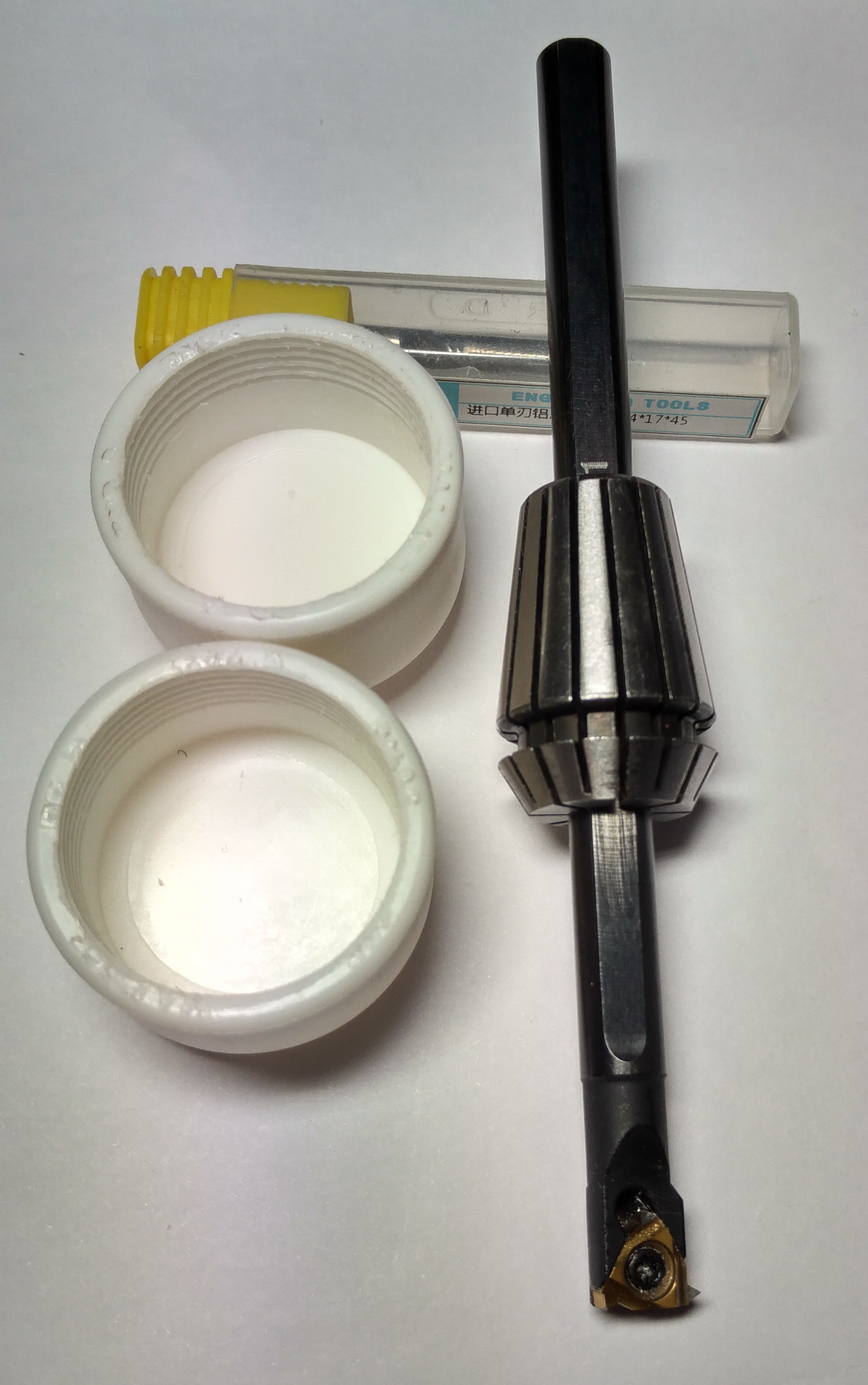

Приветствую всех.
Понадобилось сделать несколько пластиковых крышек с внутренней резьбой М30х1,5
Зажать по простому в токарный не получалось, стенки прогибались, а делать оправку и переводить дюраль или пластик не хотелось...
И тут осенило - я же давно хотел попробовать нарезать резьбу на фрезере!
Покопавшись в запасах фрез меня ждало большое разочарование, максимальный шаг резбофрезы из тех, что есть у меня в наличии это 1.0...
Сел курить форум...
В принципе для пластика можно было бы сделать фрезу и из болта, чтоб не портить метчик. Но перспектива полчаса пилить наждаком меня особо не радовала...
решения нет...
Сразу вспомнился анекдот:
Стерилизовал над плитой детскую соску, уронил на плиту.
Набрал в поиске - как отодрать соску...
Забыл зачем зашёл в интернет. :D

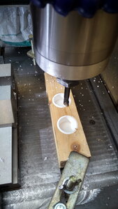

Короче, пошёл опять примеряться к токарному и тут осенило - надо токарный резец зажать в цангу фрезера, вот и готовая резьбофреза...

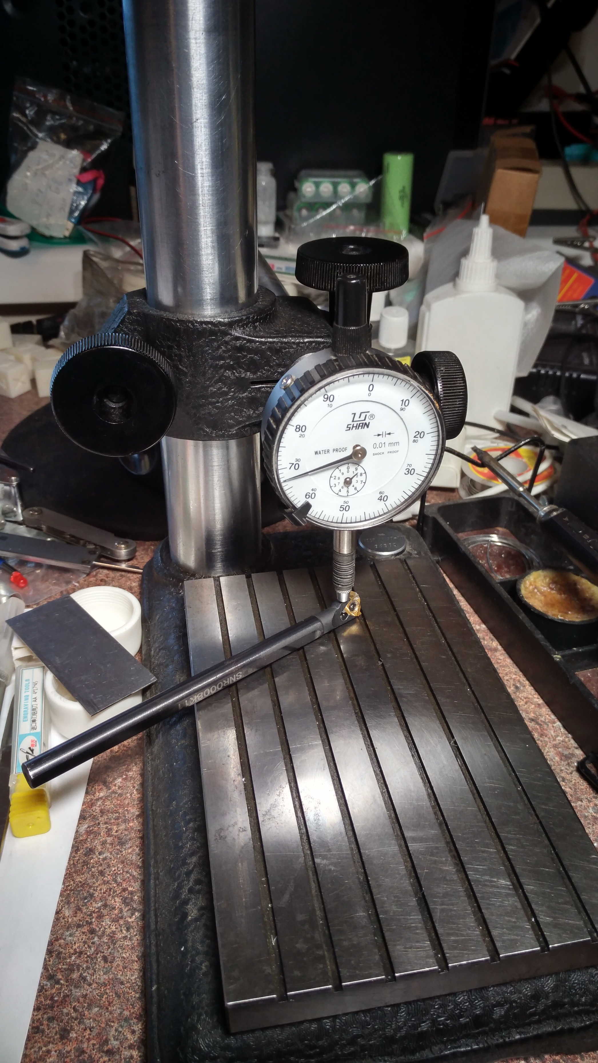

Kachik
Сообщения: 1292
Репутация: 308
Re: Бюджетная резьбофреза
Сообщение Kachik »
Стойка с поверочной плитой и индикатор ИЧ. Дальше калькулятор и чертёж в Солиде.
Резьба получилась с первого раза в размер.
2020-11-01 23.11.47.jpg (7926 просмотров) <a class='original' href='./download/file.php?id=188236&mode=view' target=_blank>Загрузить оригинал (1.8 МБ)</a>

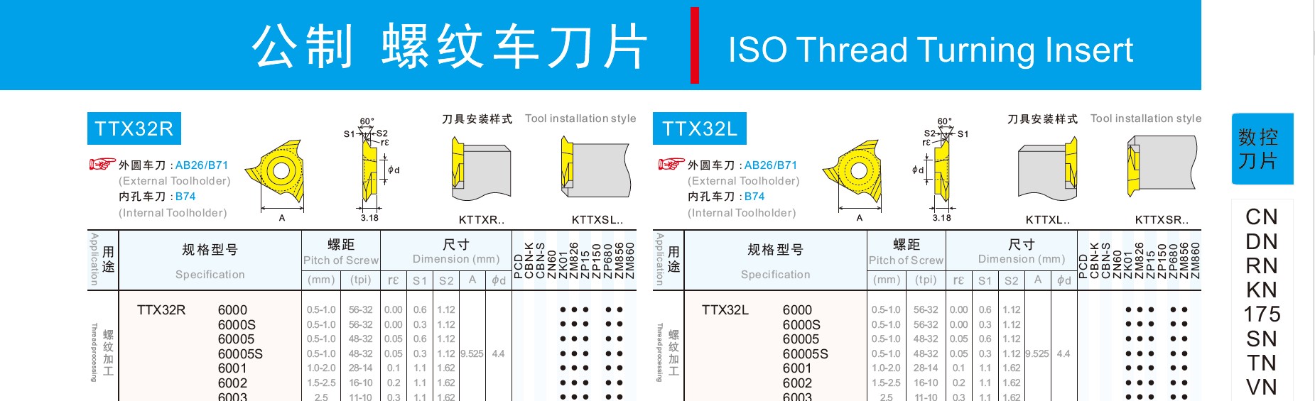

Забыл, ещё чертёжик пластины из каталога взял:
Аннотация 2020-11-01 232739.jpg (7918 просмотров) <a class='original' href='./download/file.php?id=188237&mode=view' target=_blank>Загрузить оригинал (96.17 КБ)</a>

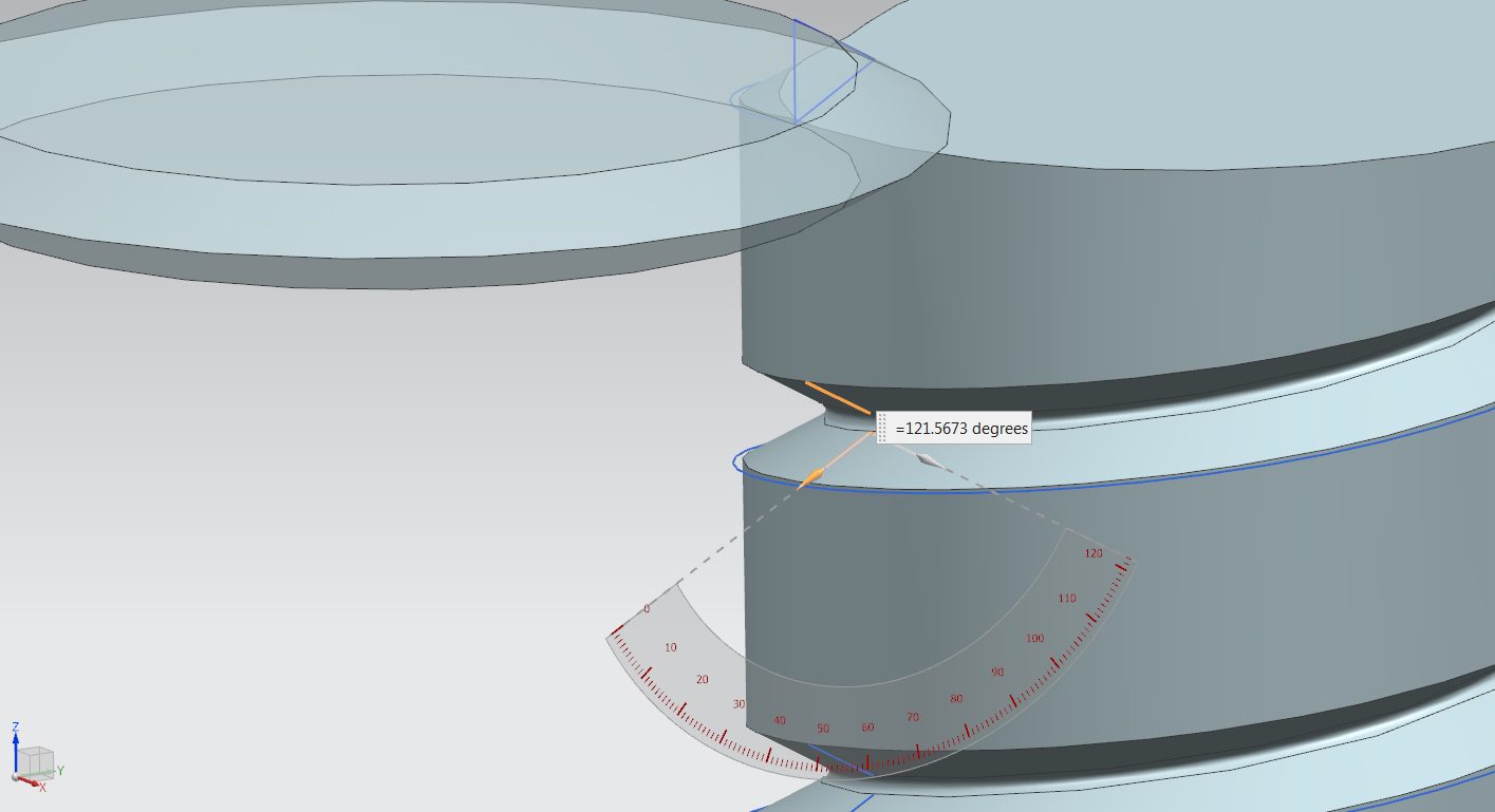

NickoM
Сообщения: 30
Зарегистрирован: 04 сен 2017, 17:21
Настоящее имя: Николай
Сообщение NickoM »
Kachik писал(а): ↑07 ноя 2020, 21:14 или я не смогу нарезать резьбу на токарном, используя резьбофрезу??? :thinking:
если использовать резьбофрезу на токарном как неподвижный инструмент, то профиль будет с меньшим углом чем нужно.
Для фрезера.
представьте вместо одной грани фрезы диск с таким профилем и "прислоните" его к детали. резьбофреза режет не только поперечным профилем как резец, но и входящими и выходящими участками. есть такое понятие как угол винтовой линии в резьбе, вот он и "мешает". если он превышает значение заложенное изготовителем, то профиль искажается.
в обычных "мирных" случаях +- сойдет, но вот для многозаходной резьбы почти точно будет сильное искажение.

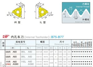

2020-11-08 10.30.45.jpg (7657 просмотров) <a class='original' href='./download/file.php?id=188522&mode=view' target=_blank>Загрузить оригинал (246.88 КБ)</a>
Пытался найти чертёж от производителя, но это не изображают, так как само собой разумеющееся...
Вот нашёл другой тип пластин - они явно правые и левые, чтобы соблюсти профиль зуба резьбы.
Аннотация 2020-11-08 103423.jpg (7657 просмотров) <a class='original' href='./download/file.php?id=188523&mode=view' target=_blank>Загрузить оригинал (206.6 КБ)</a>
На картинке видна разная заточка, хотя отдельно это и не показано, т.к. это очевидно.

весьма забавно. наличие левых и правых пластин вас не смущает, а в искажение профиля не верите ))
ок, наверняка же знаете что такое задний угол в токарной пластине. вот представьте что вы режете резцом резьбу с таким шагом , что угол резьбы (винтовой линии) больше чем задний угол. Очевидно при этом будет затирание профиля "хвостом" резца, вот и с резьбофрезой такой же эффект.
ЗЫ. затыловка не поможет

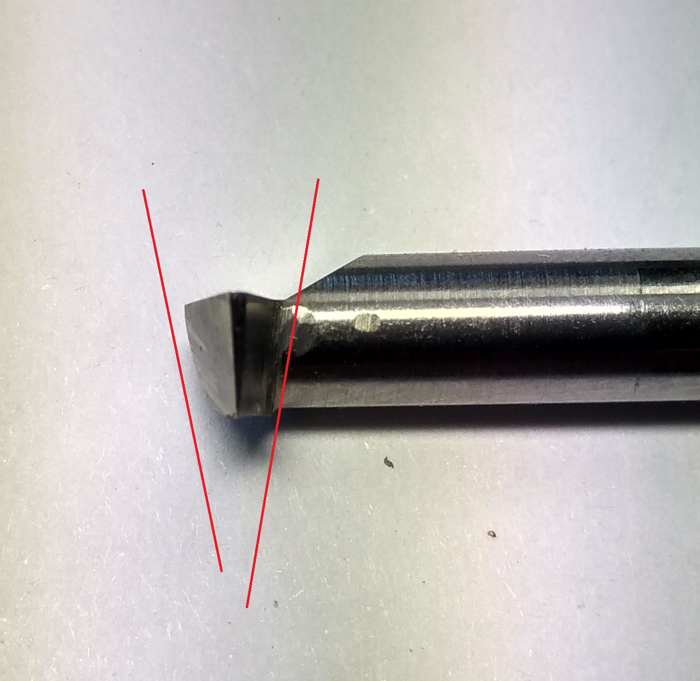

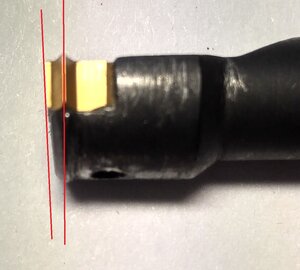

NickoM писал(а): ↑ ЗЫ. затыловка не поможет
Почему не поможет? Вот обточил.
2020-11-08 12.02.34.jpg (7630 просмотров) <a class='original' href='./download/file.php?id=188524&mode=view' target=_blank>Загрузить оригинал (413.77 КБ)</a>
На фотке конечно плохо видно, но форму обозначил линиями... вроде ничего затирать не должно...
П.С. На самом деле влиять если и будет, то на резьбах с шагом меньше 0,5... Резьба сама по себе, по стандартам имеет допуски...
П.П.С. Изначально резал шаг 1,5 резцом рассчитанным на шаг 1. Там и так ничего не затирало. Надо просто учитывать этот момент и брать резцы с меньшим шагом.
NickoM
Сообщения: 30
Сообщение NickoM »
все зависит от нужной точности, если речь для дома/дачи то конечно сойдет.
а вот если контроль резьбовыми калибрами то нужно учитывать пределы применимости конкретной геометрии
вот пример
геометрия получена протяжкой объема фрезы (это важно) по спирали, всего лишь двойной шаг от номинала (многозаходная резьба)
угол уже больше на 1.5 градуса
поэтому иногда при таком подходе лучше применять пластины от трубной резьбы с 55гр
thread-mill.png (7613 просмотров) <a class='original' href='./download/file.php?id=188525&mode=view' target=_blank>Загрузить оригинал (148.51 КБ)</a>
