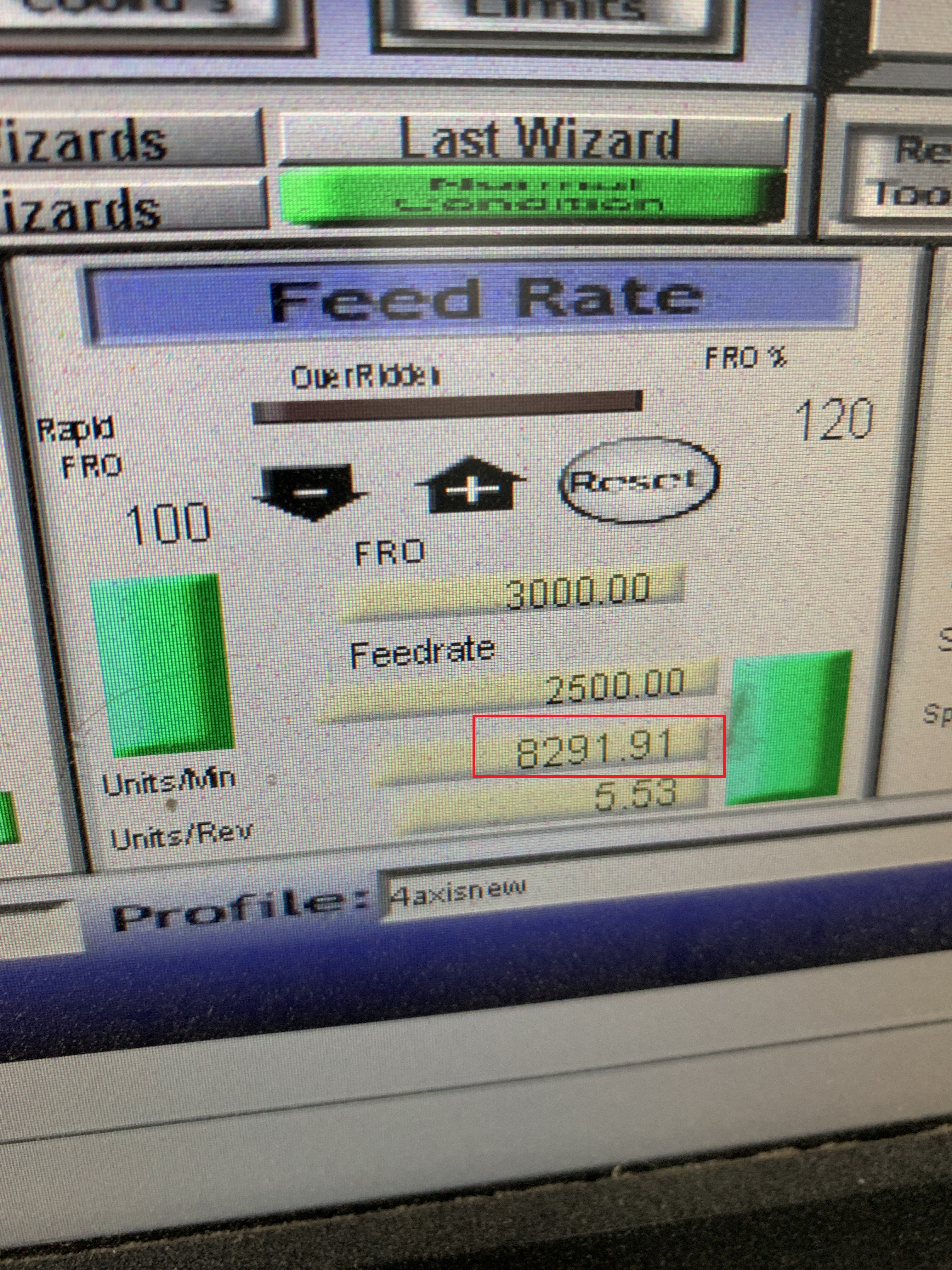

Здравствуйте. Столкнулся с такой проблемой:
Mach3 настроен на 3000, но фактическую скорость вращения он задаёт на 30%, а то и на 100% быстрее, почему так и как вернуть его в те настройки, чтобы при ограничении в 3000 он не вращал станок быстрее заданной скорости в обработке? На фото при ограничении в 3000 он вращает 8200+
IMG_1047.JPG (1359 просмотров) <a class='original' href='./download/file.php?id=188188&mode=view' target=_blank>Загрузить оригинал (4.76 МБ)</a>

Pulley настраивал? Как управляется шпиндель? И у тебя это не обороты, а фидрейт.

Kupfershcmidt писал(а): 01 ноя 2020, 12:39 Pulley настраивал? Как управляется шпиндель? И у тебя это не обороты, а фидрейт.
Pulley не настраивал. Шпиндель управляется с частотника , поэтому Mach только его включает и выключает.
Меня интересует скорость шаговых двигателей , почему станок двигается быстрее , чем положено

Если это рапиды, то так оно и будет. А иначе проверять все настройки.

Kirill953 писал(а): почему станок двигается быстрее , чем положено
А вы перемешайте только одну ось.

Enot_1 писал(а): 01 ноя 2020, 15:19
Перемешать?
Я не знаю в чём дело, на одних и тех же настройках одна материнка вращает как нужно, что если задано 3000мм, то быстрее она не вращает, а тут задано 3000мм, она и 5000 и 8000 крутит, не могу понять вообще с чего такие глюки
