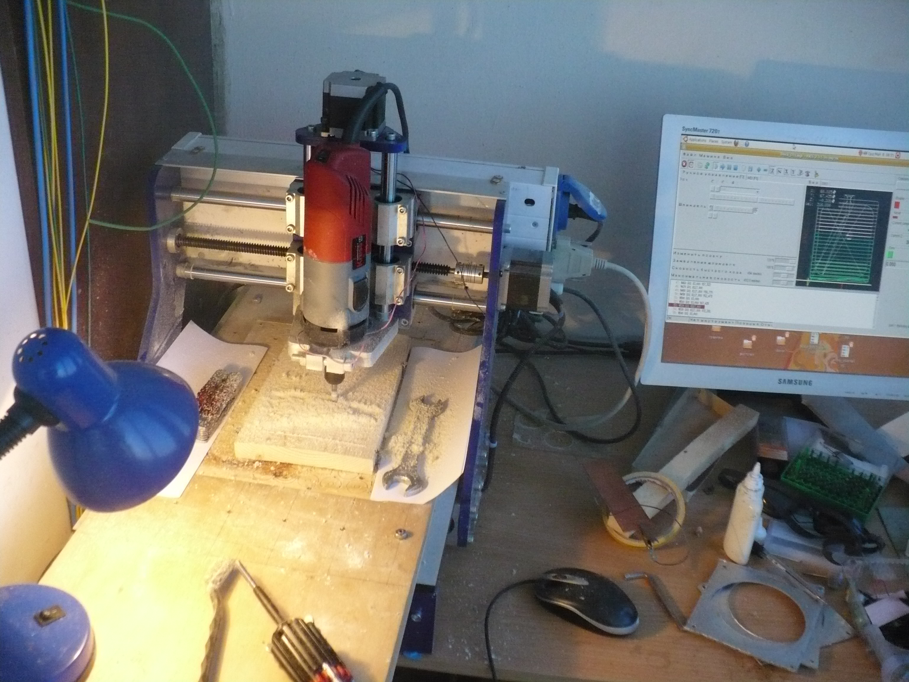

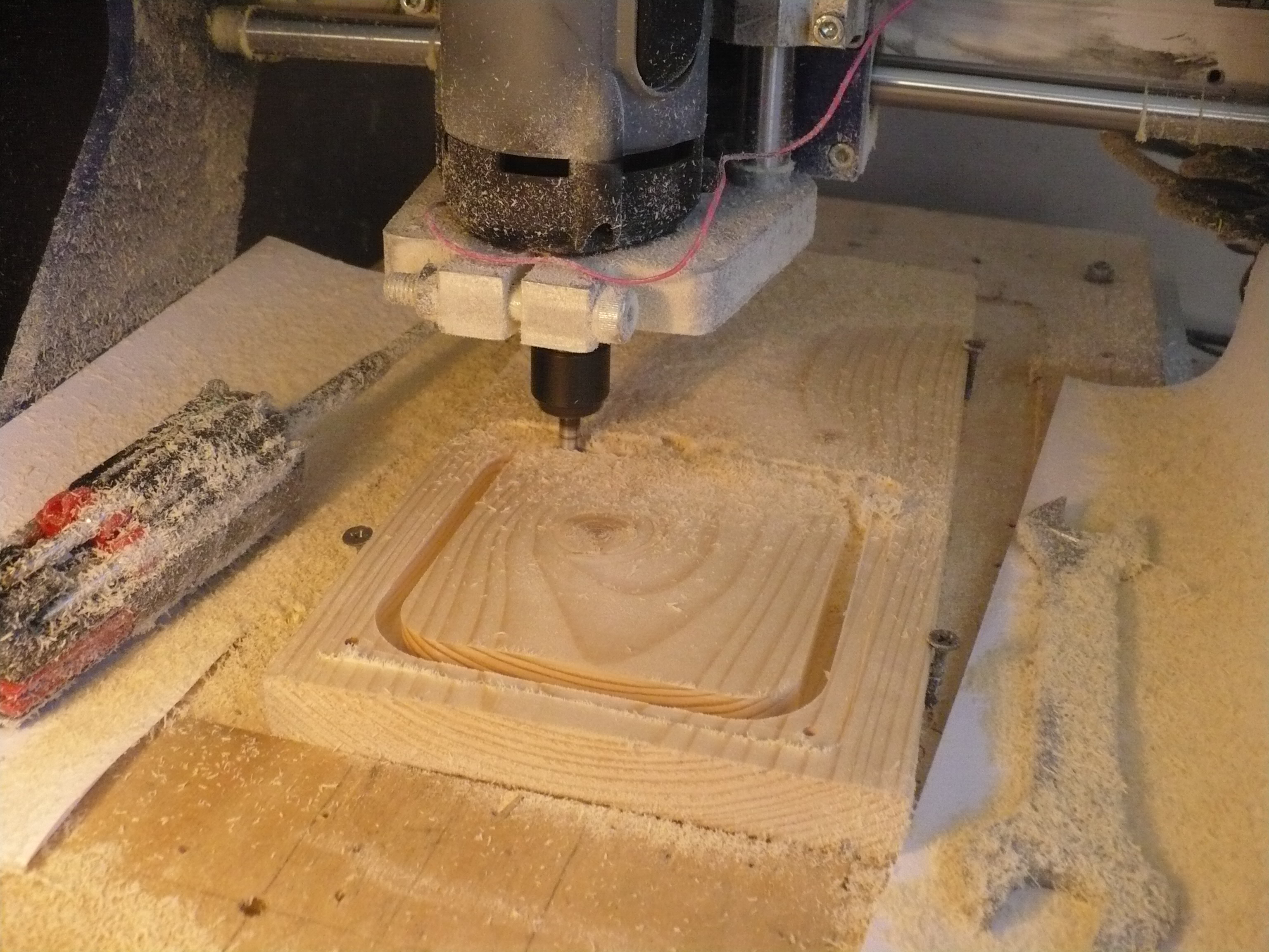

Станок Cutmaster CM325 - Вертолет с автопилотом
vadim063
Сообщения: 69
Зарегистрирован: 19 авг 2012, 12:59
Репутация: 7
Сообщение vadim063 »

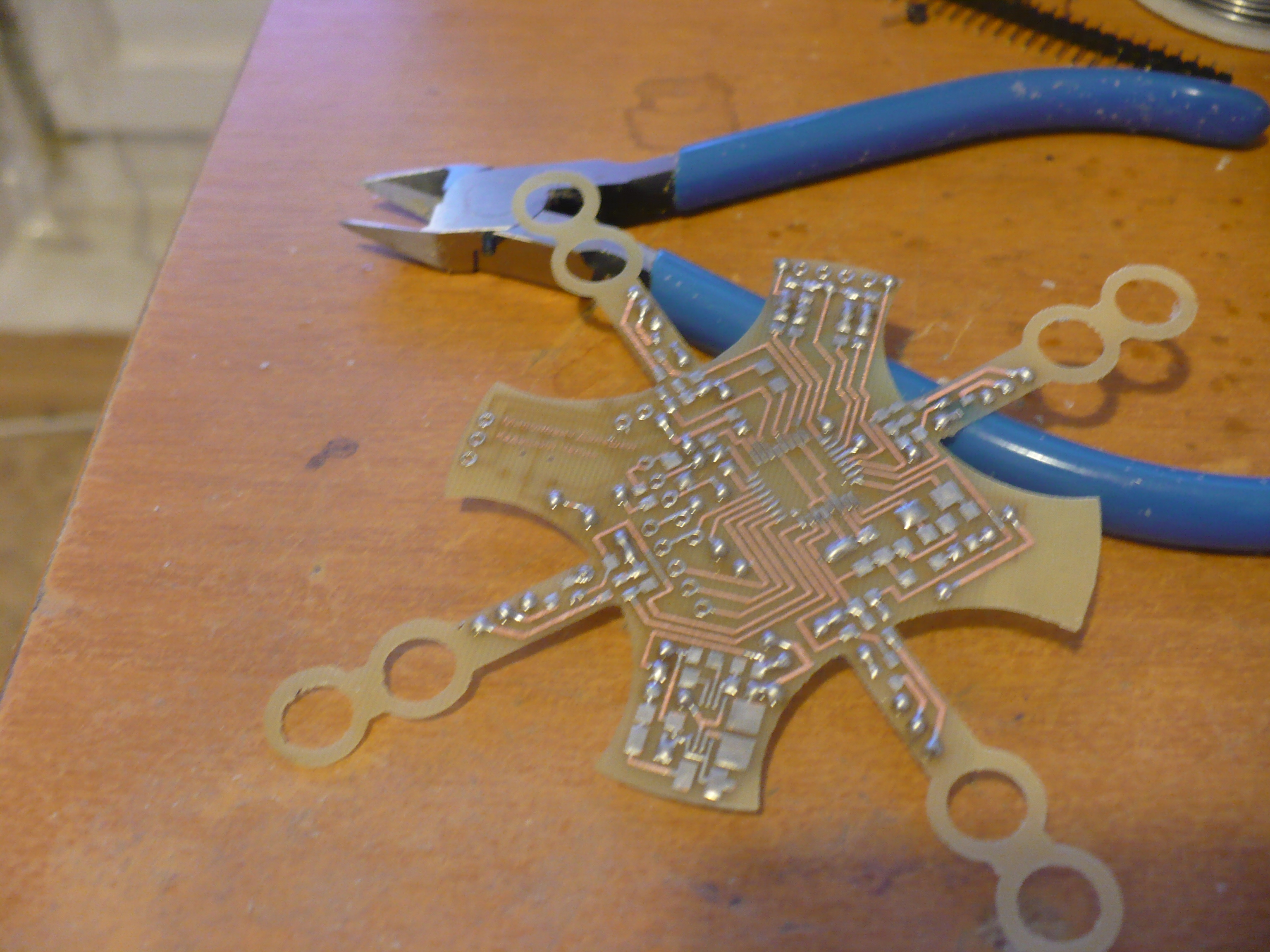

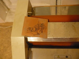

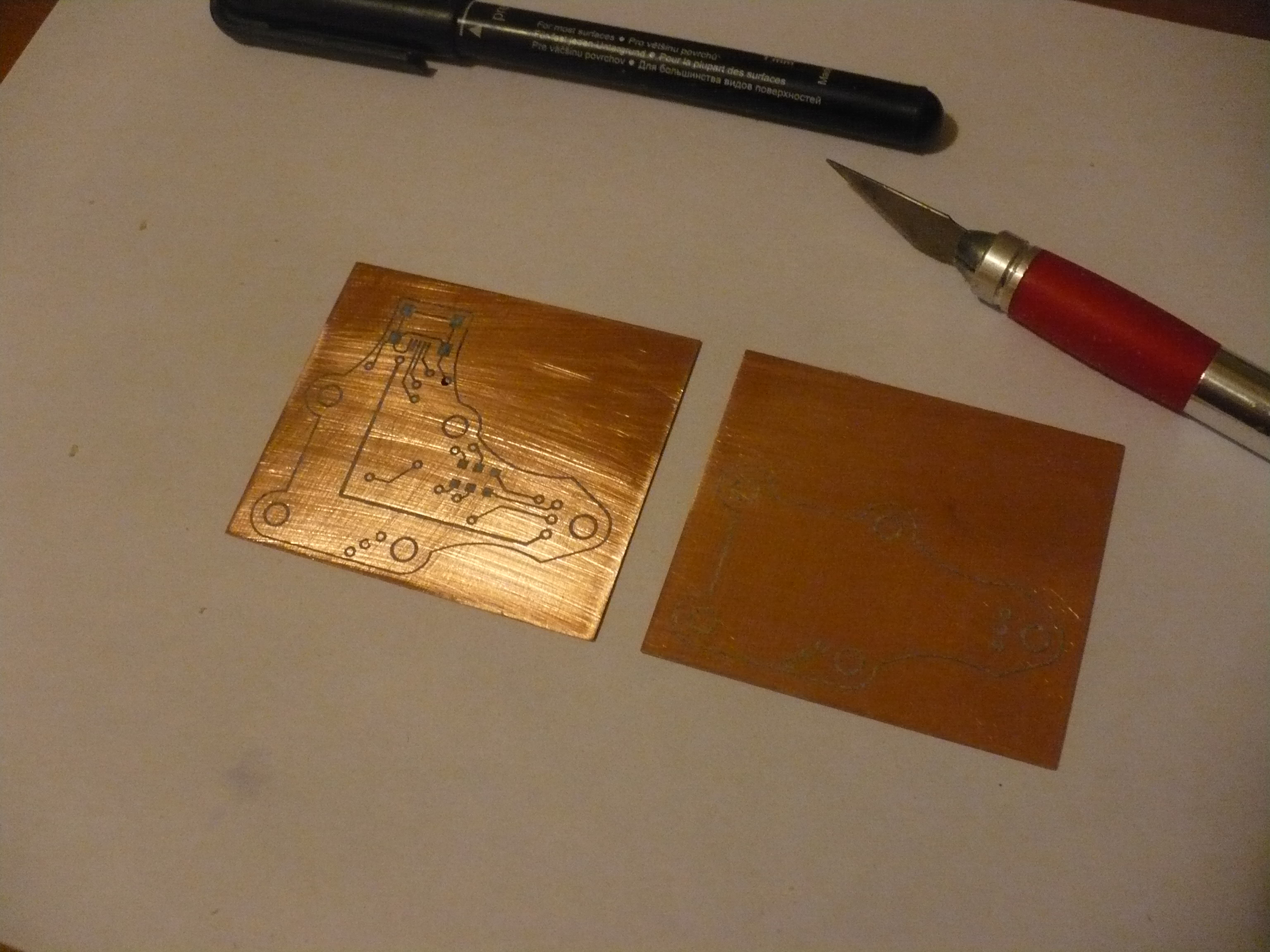

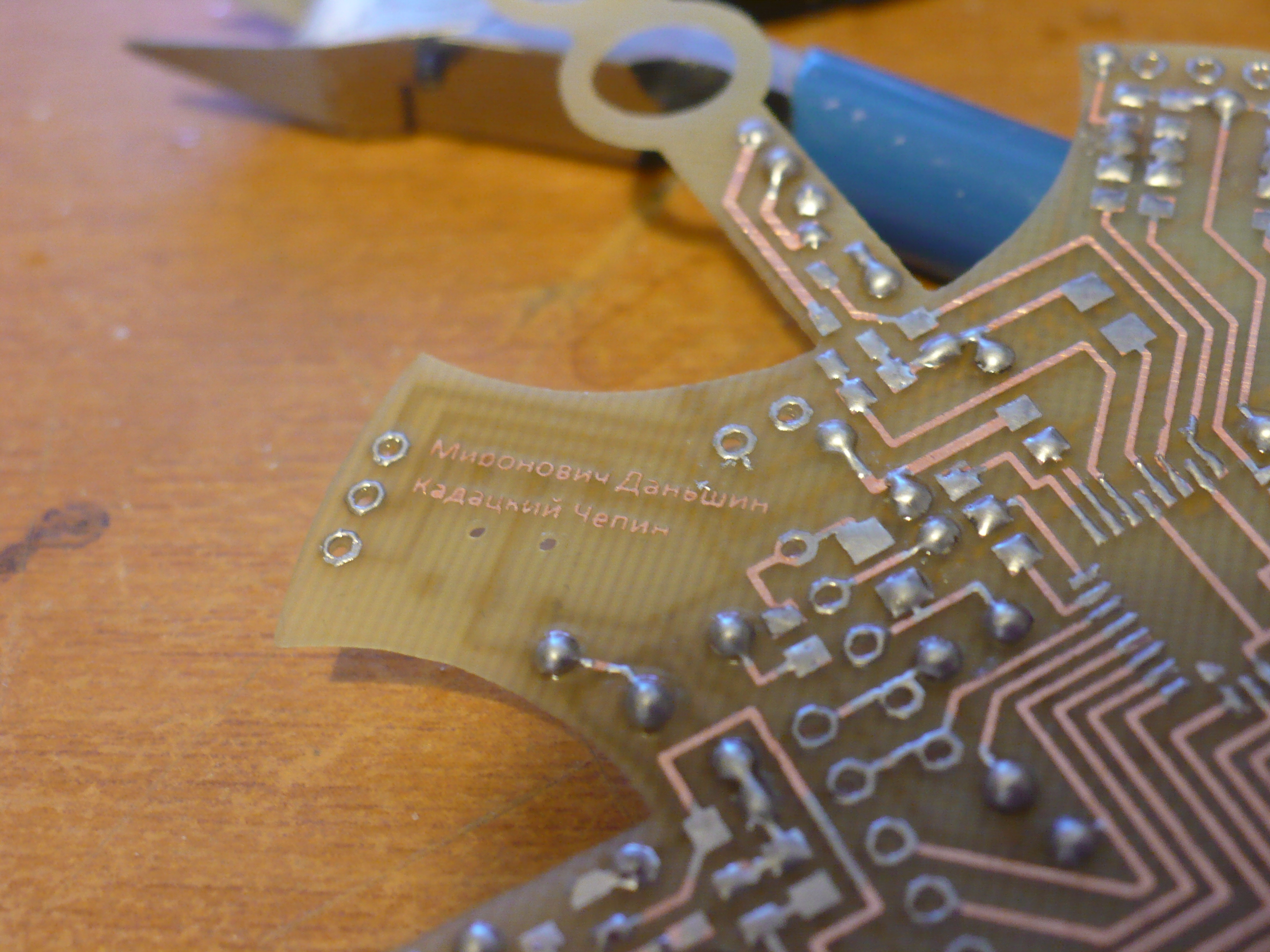

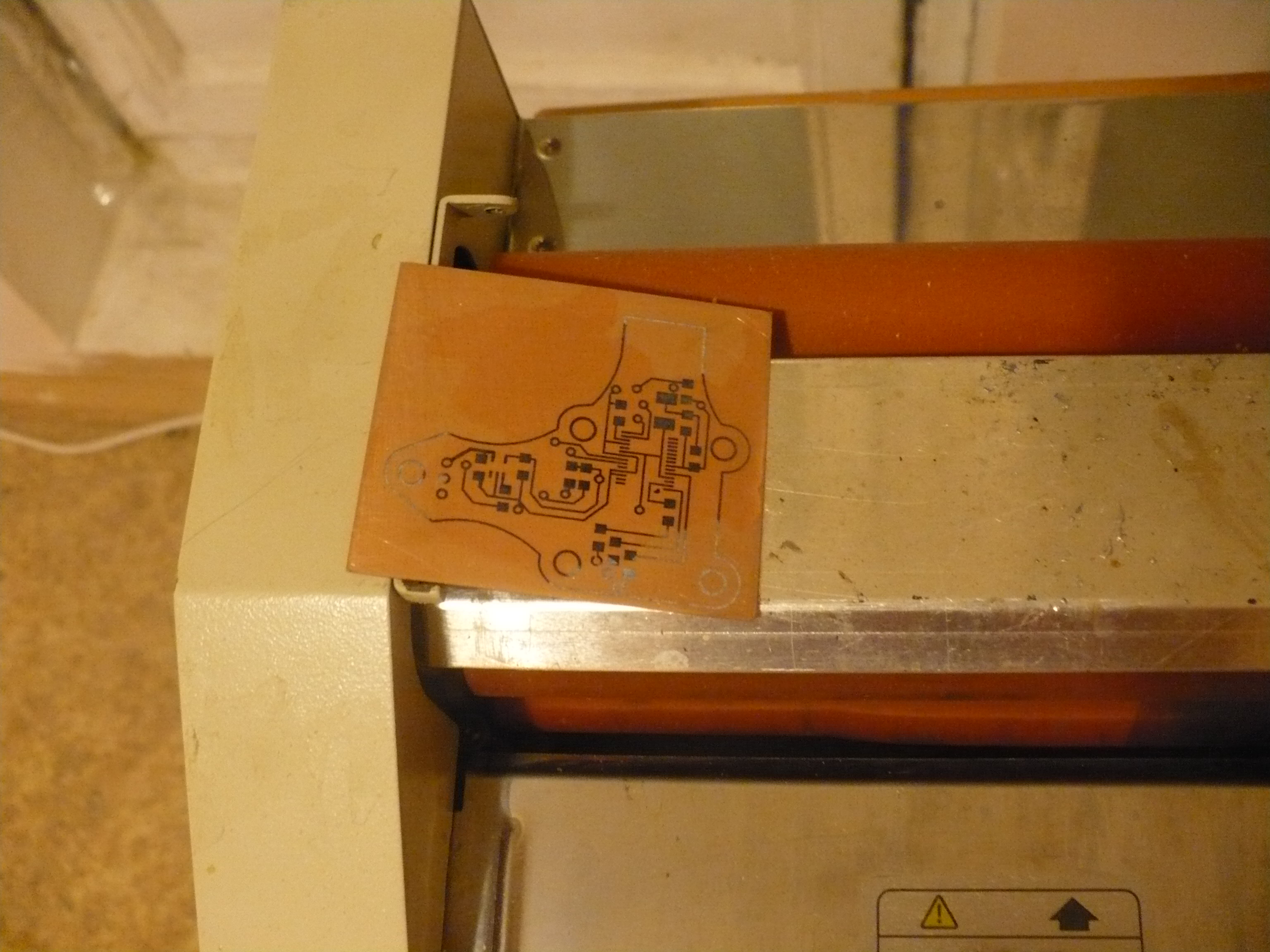

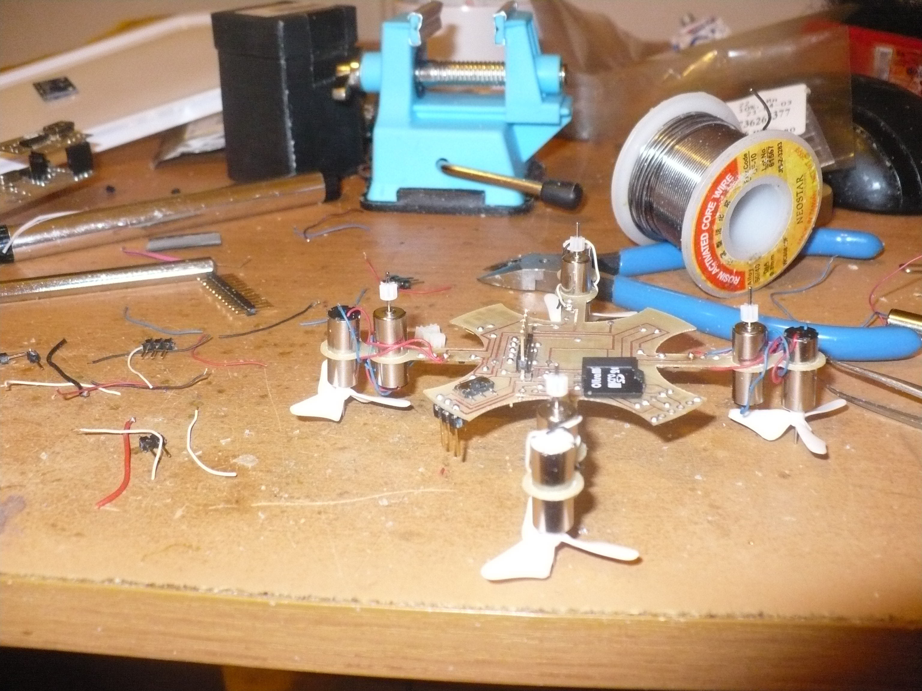

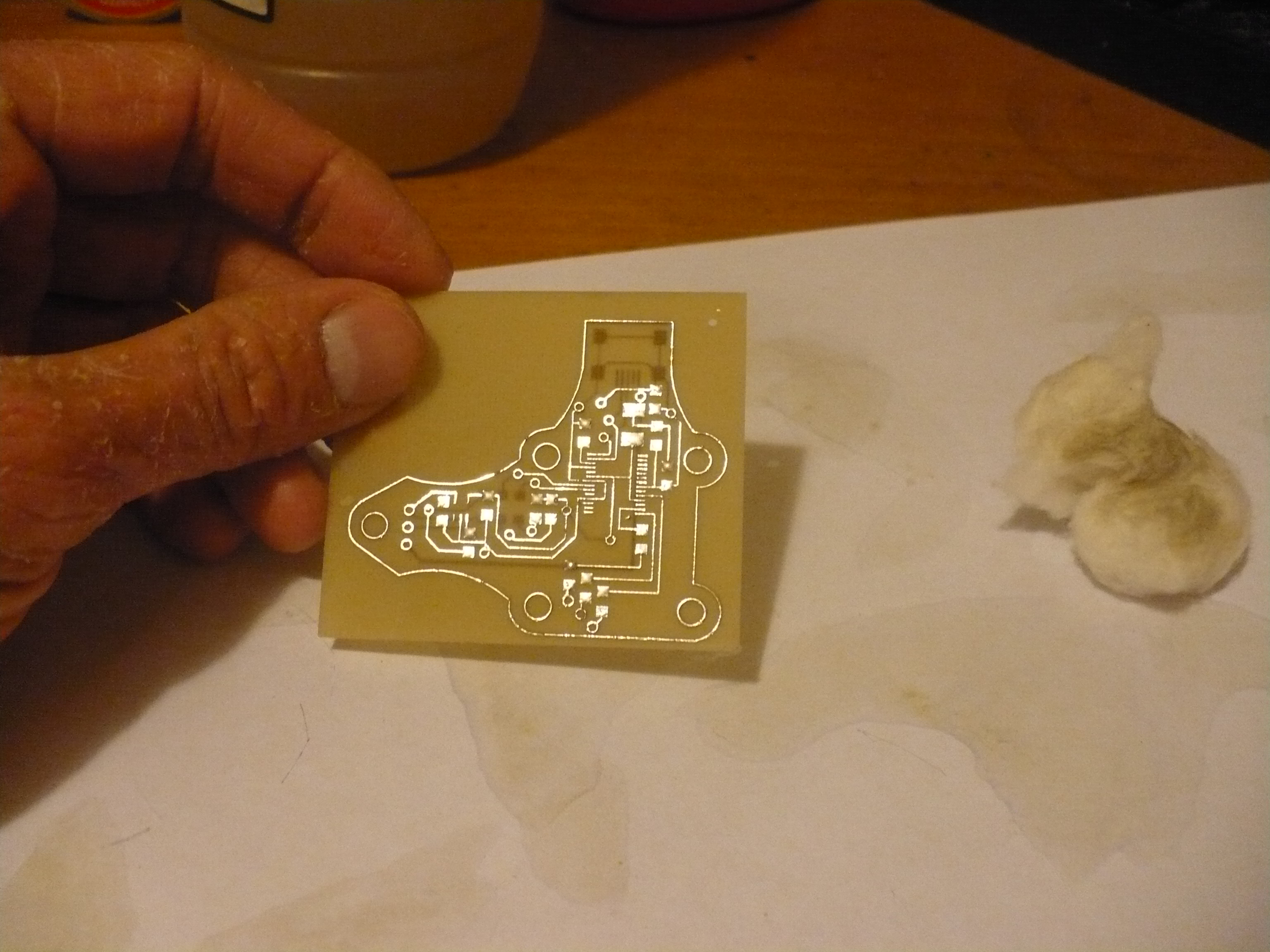

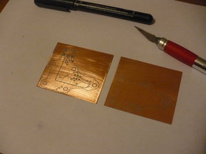

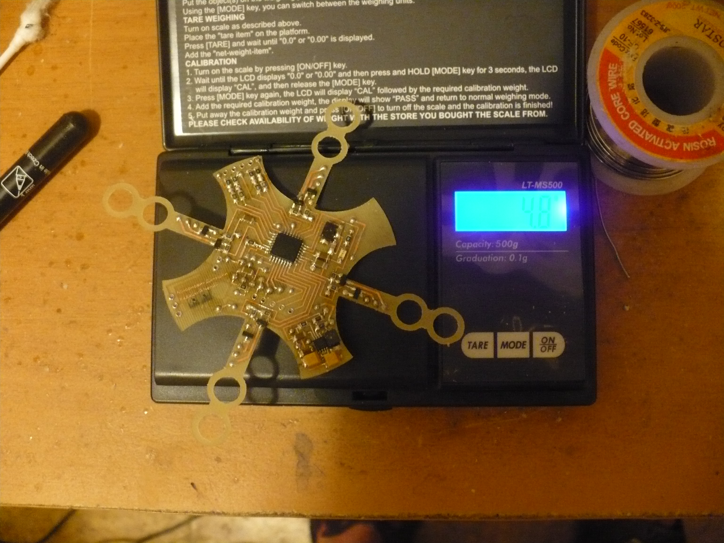

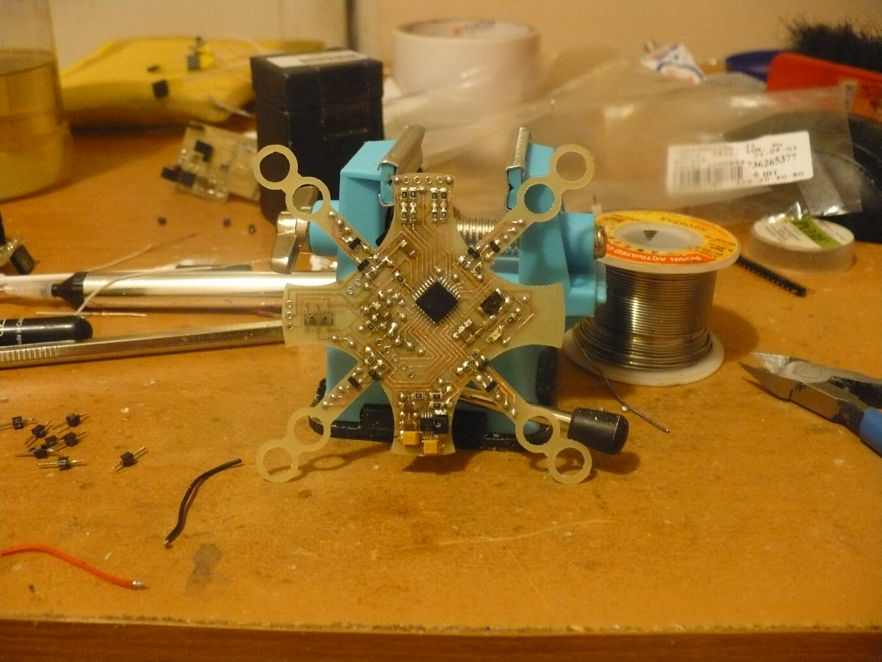

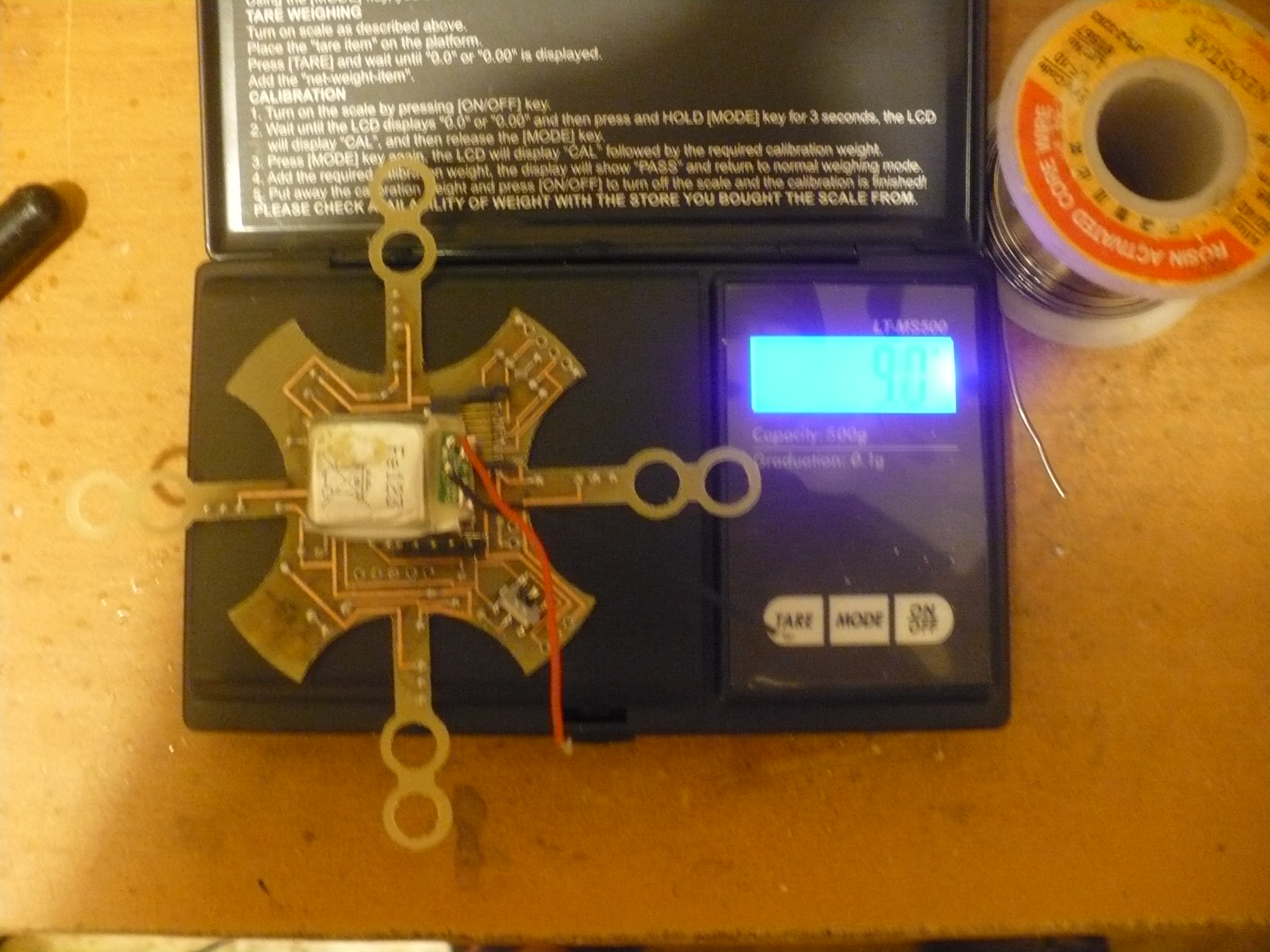

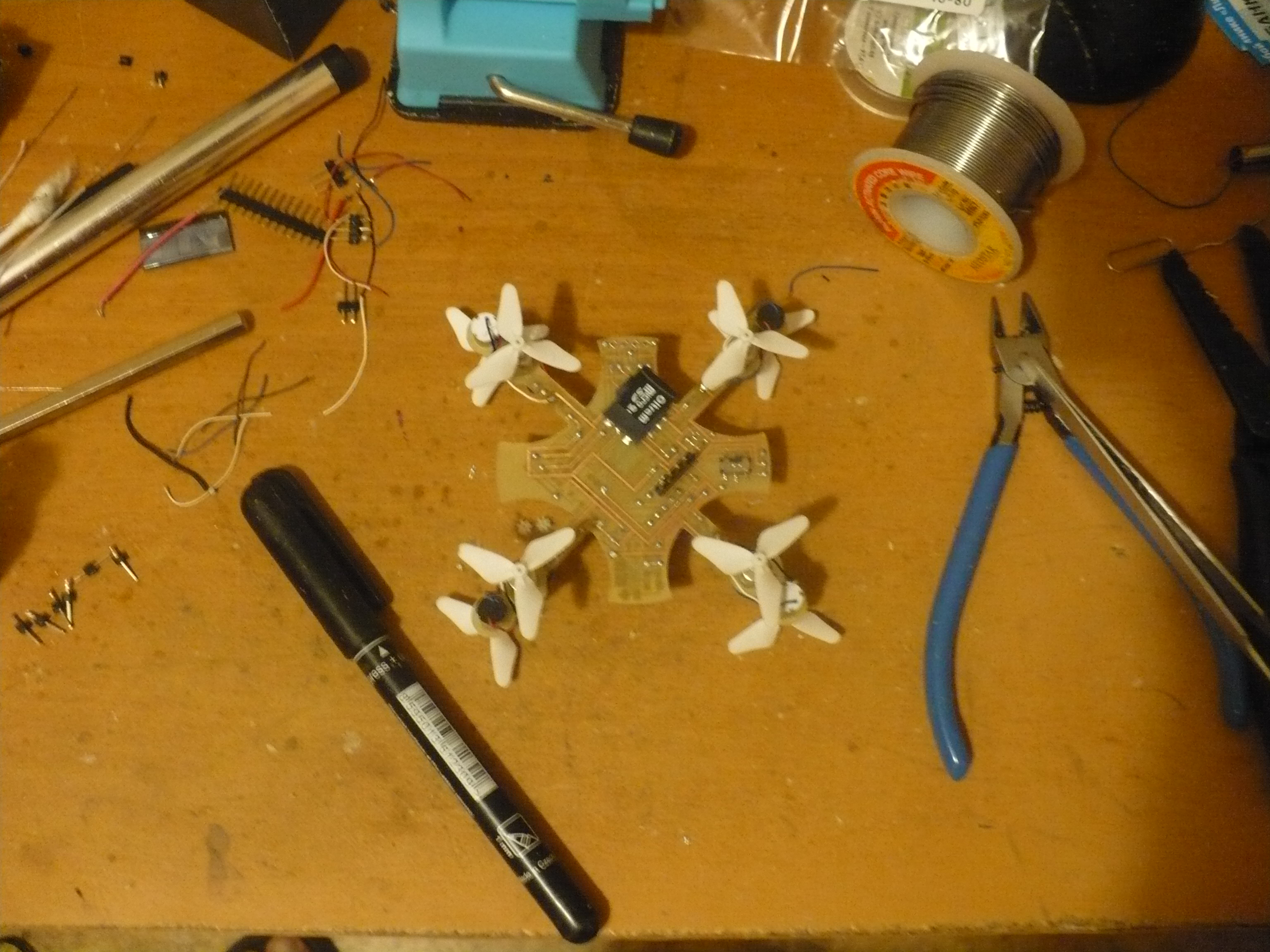

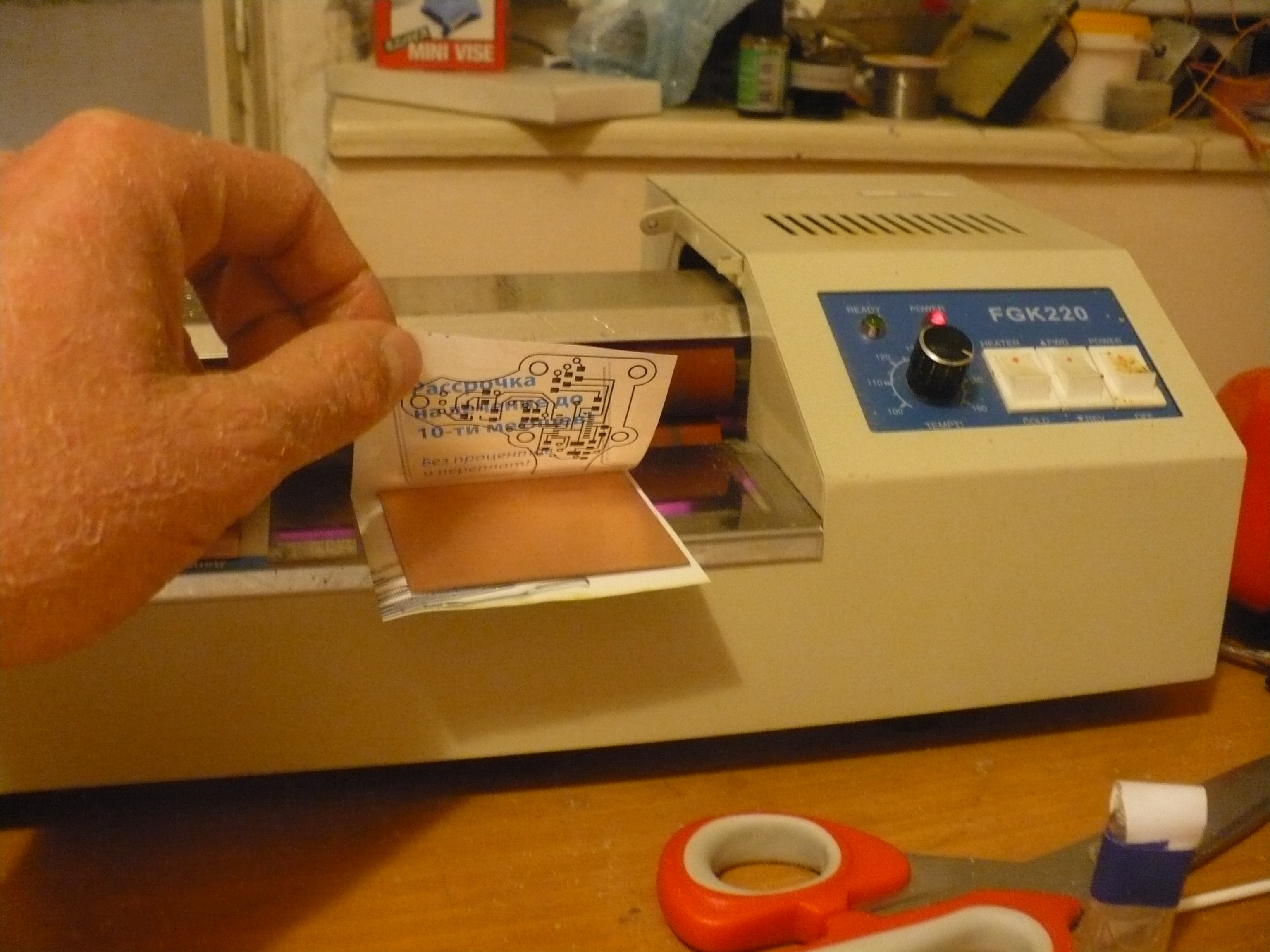

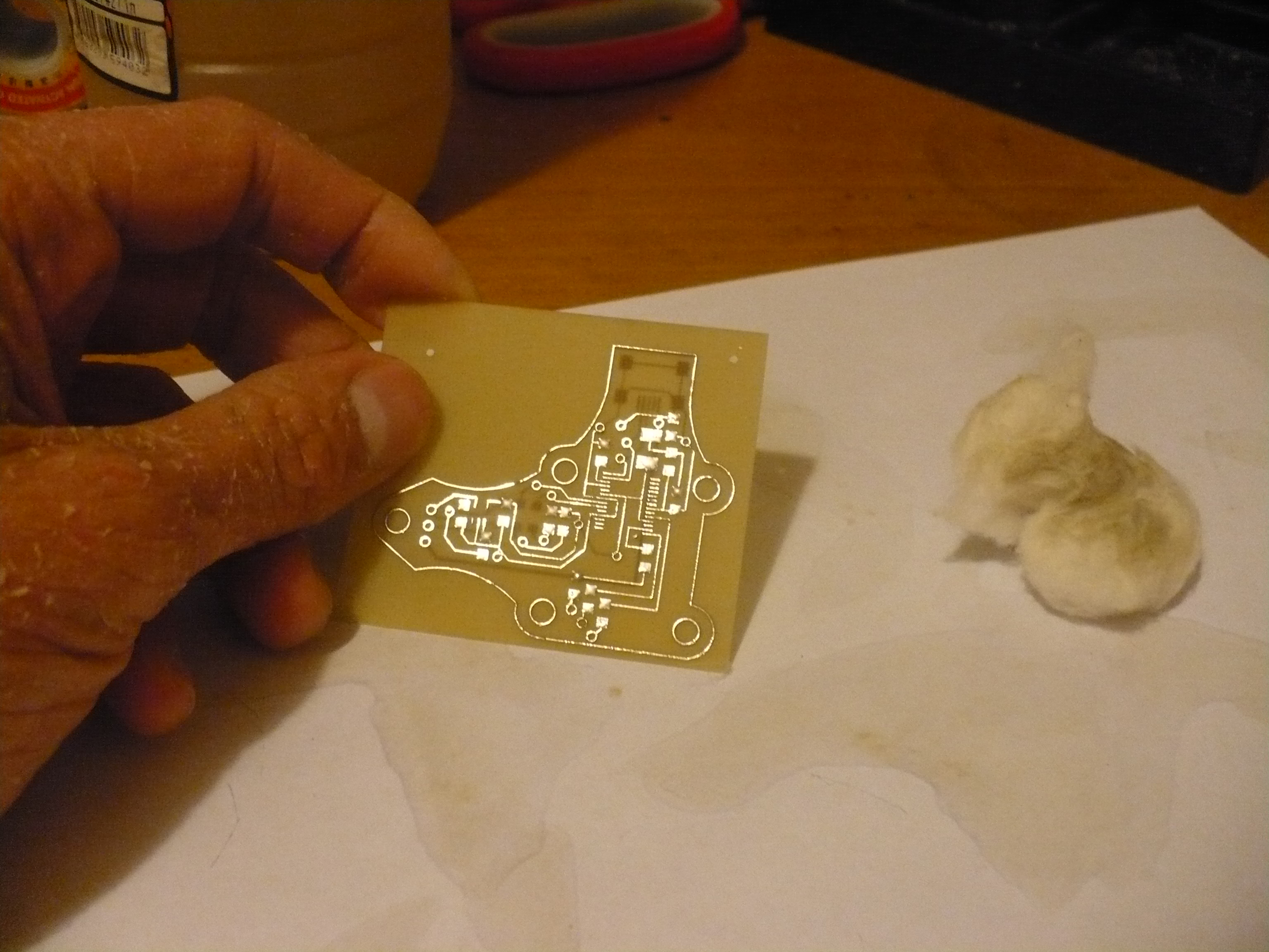

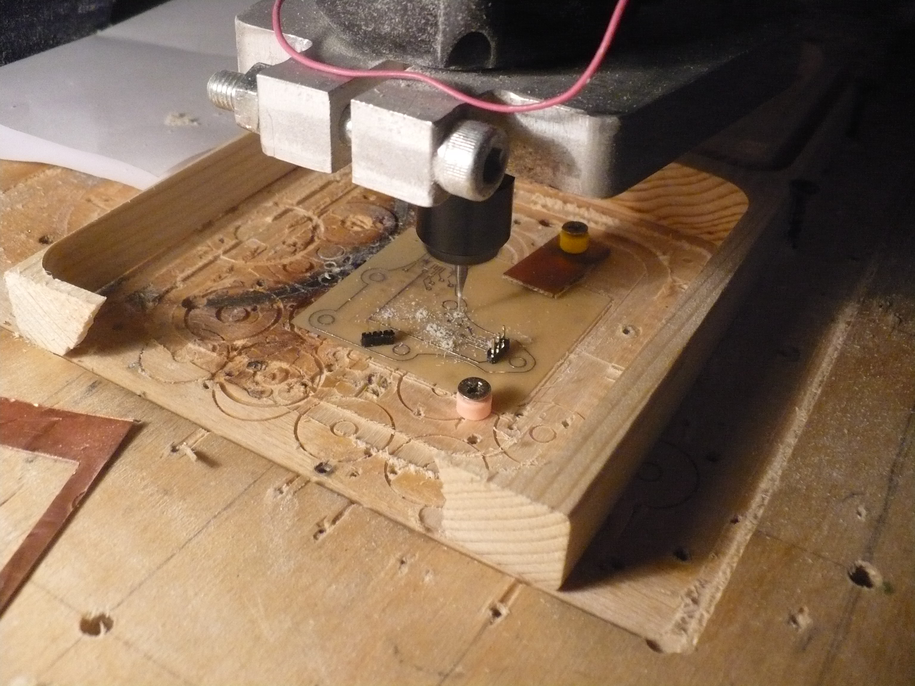

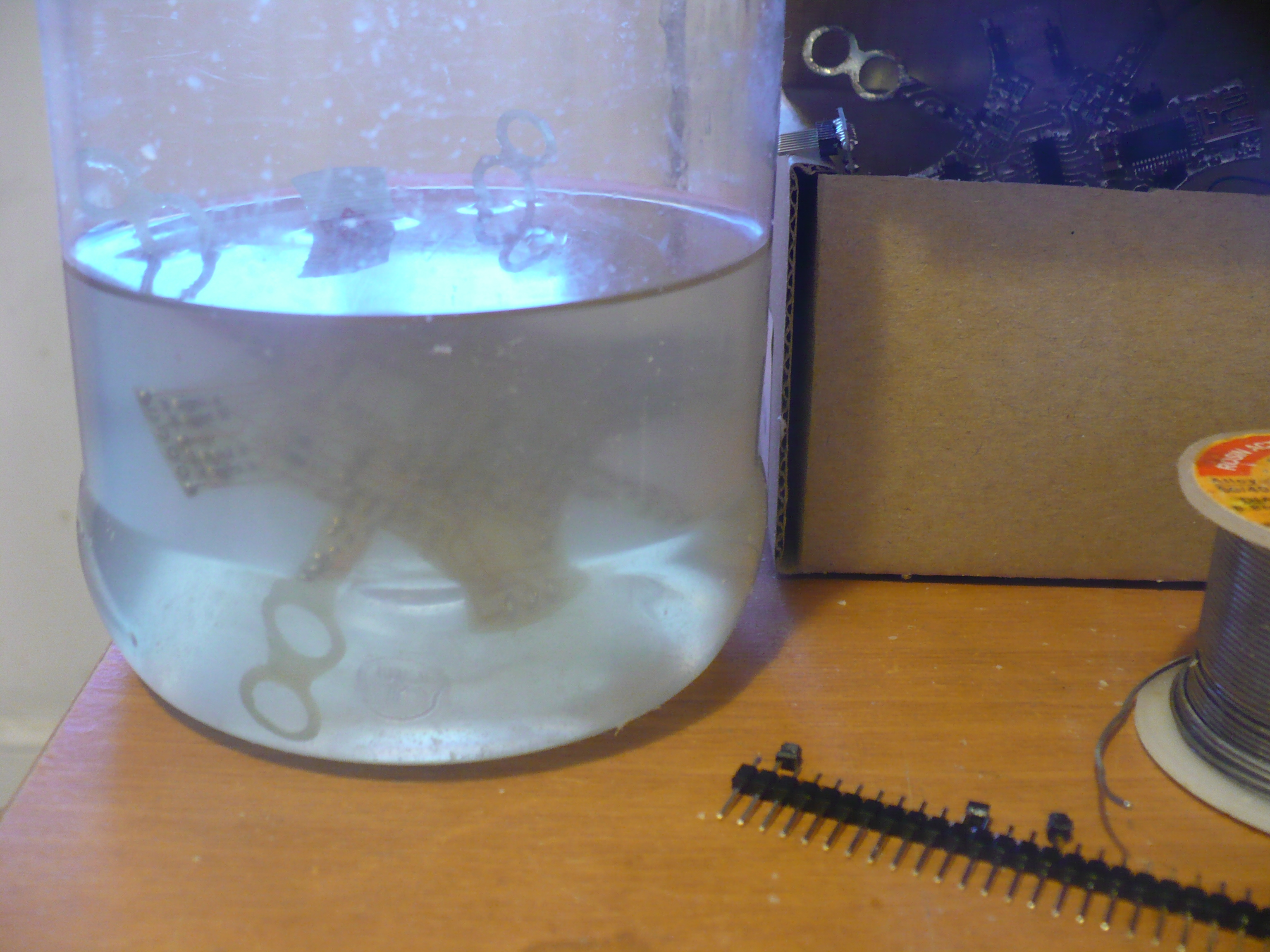

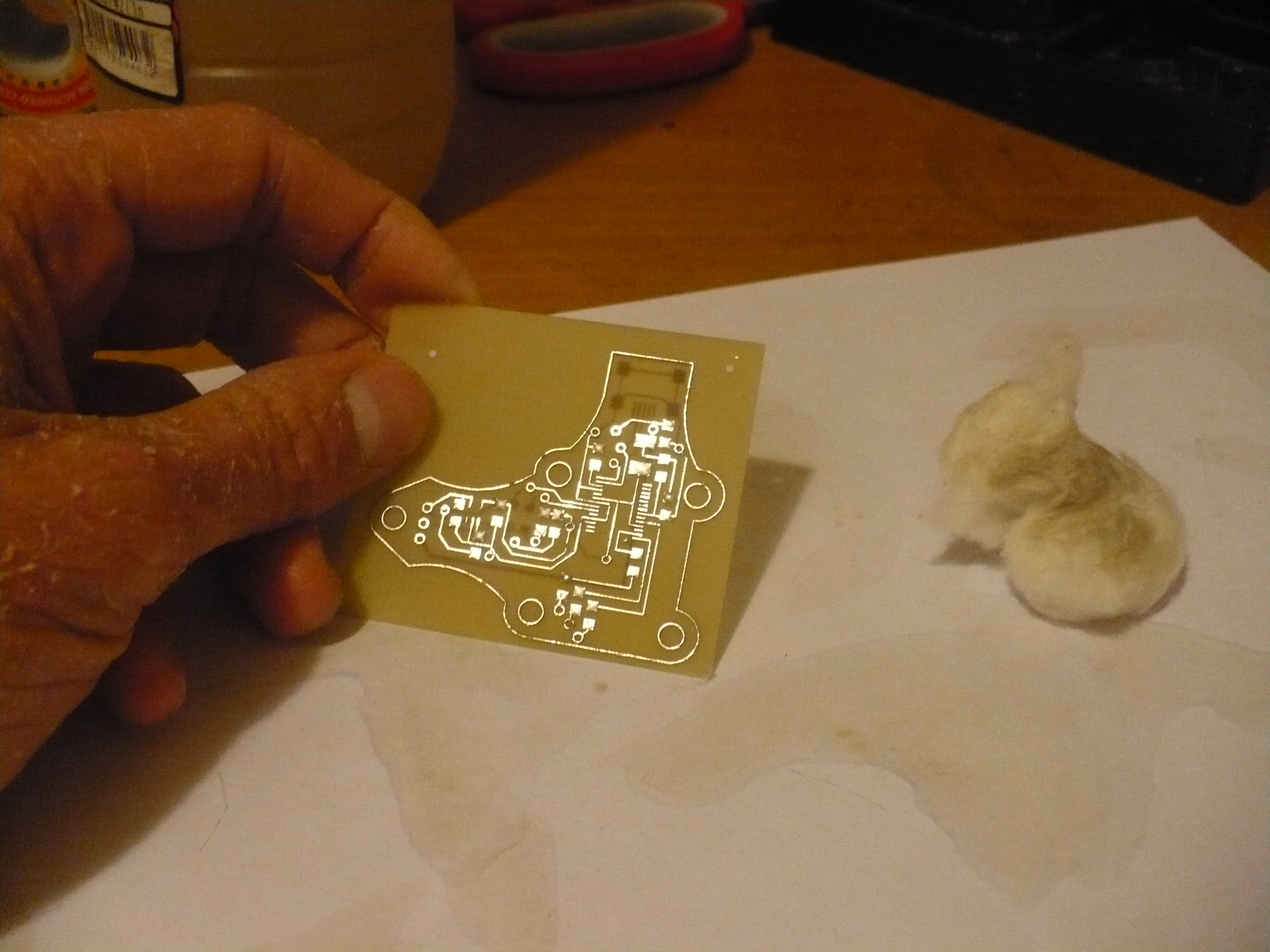

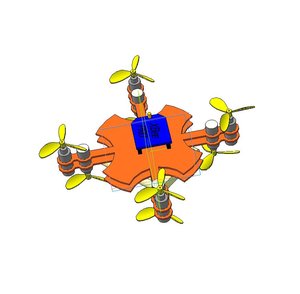

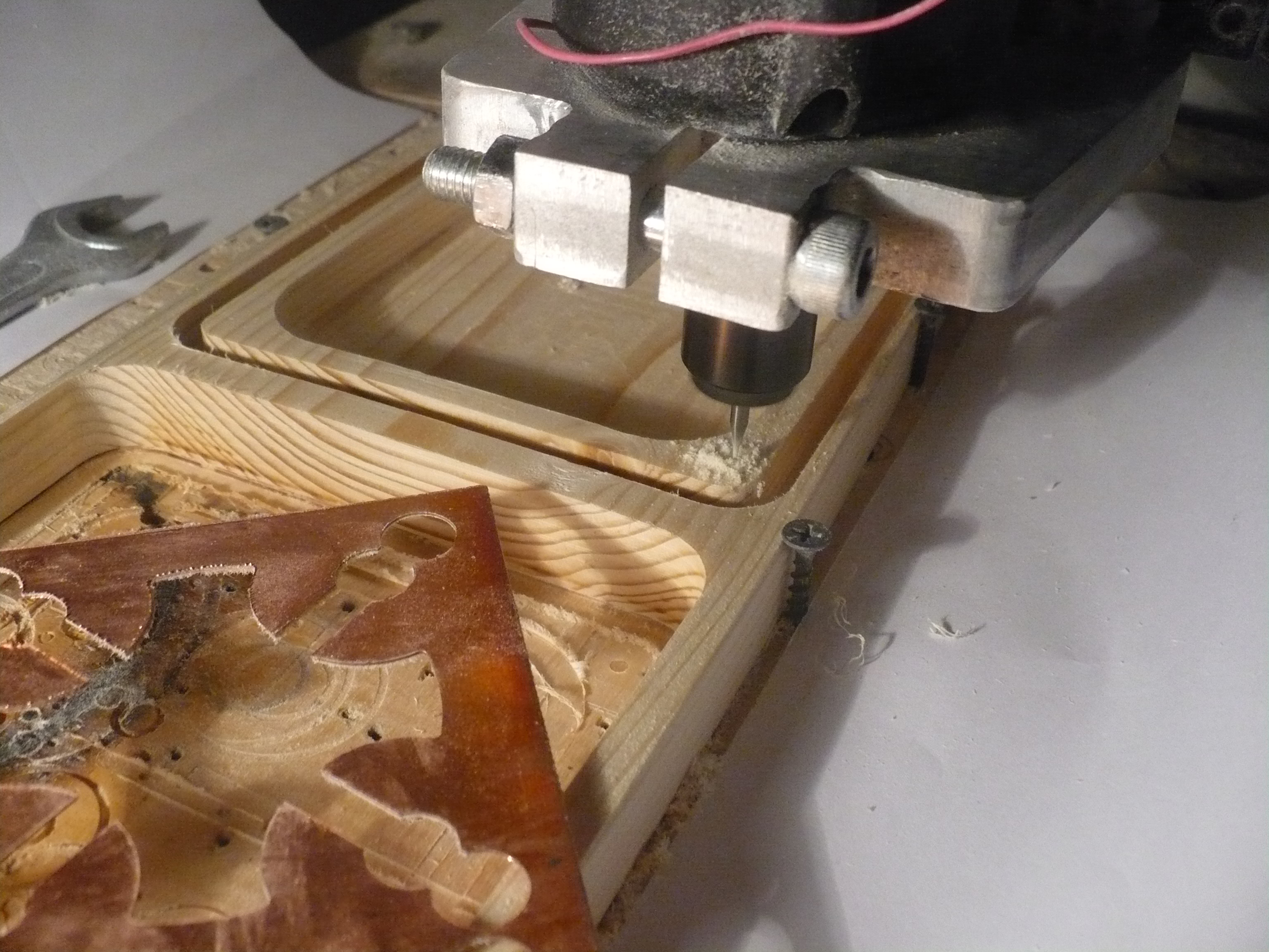

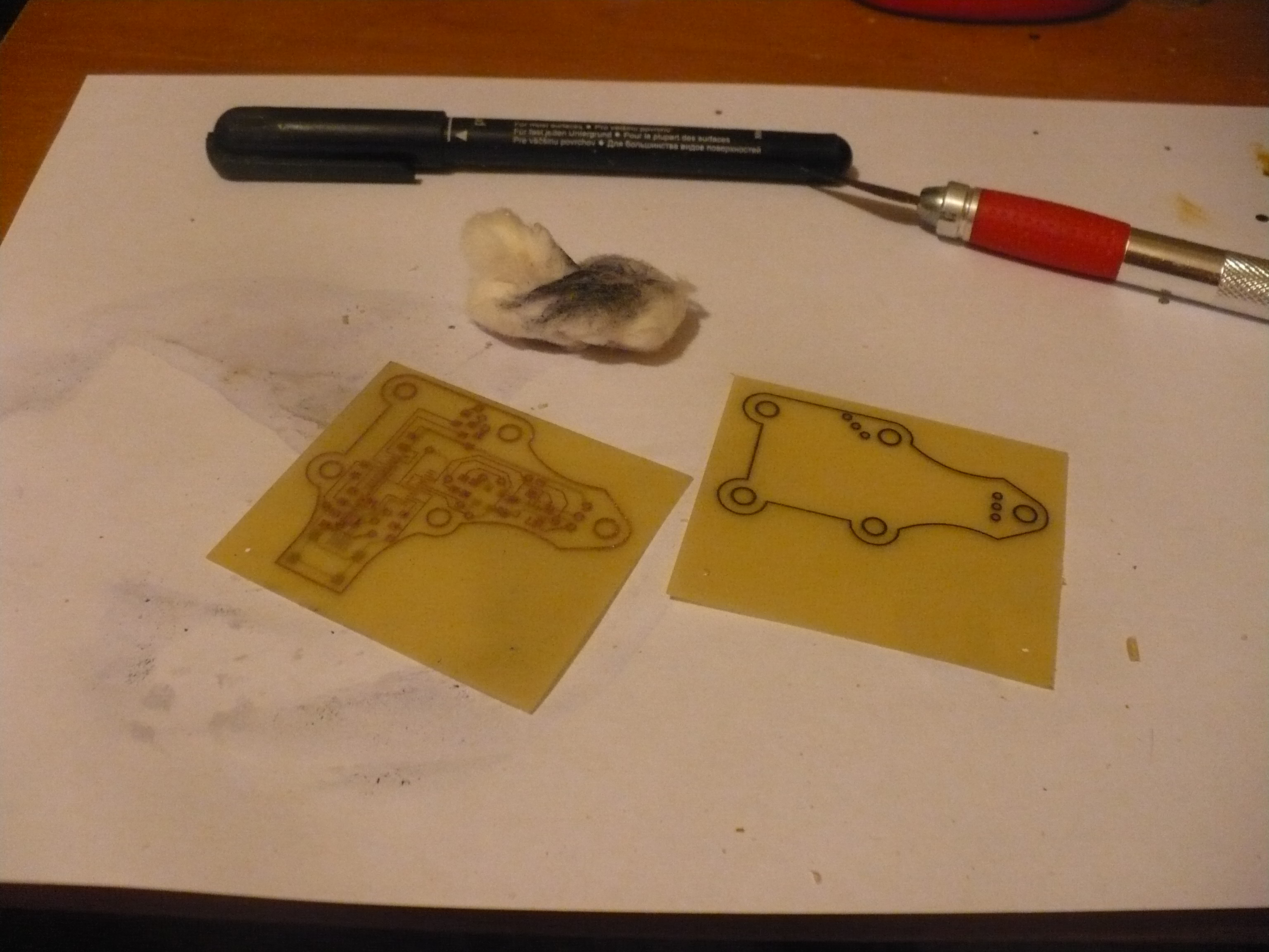

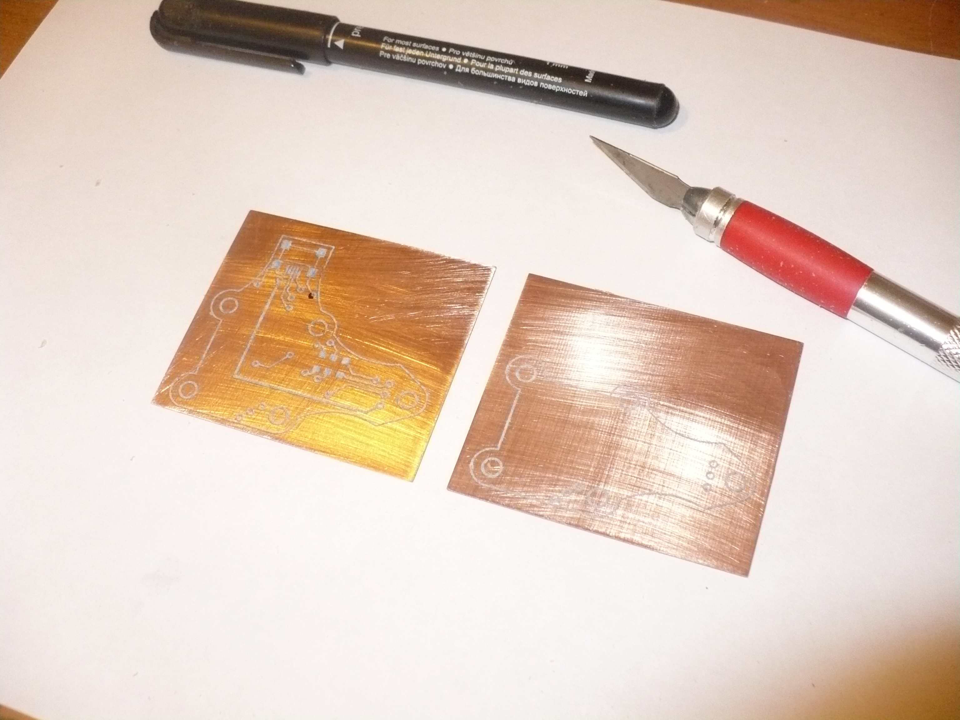

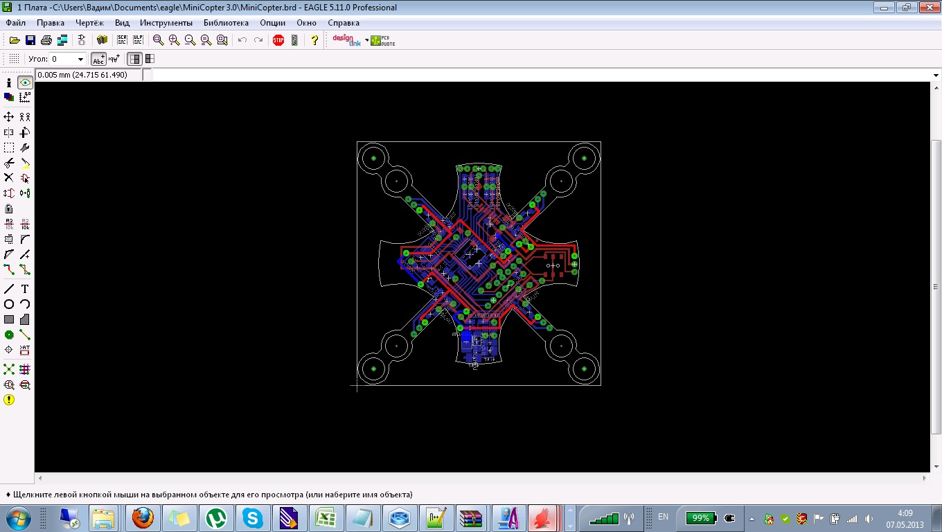

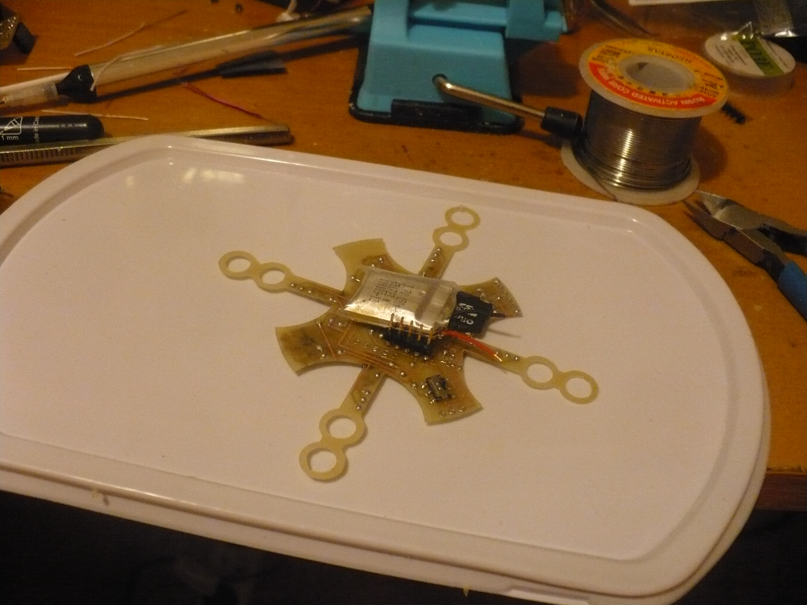

Встречаем мою новую работу. Над вертолетом работали:
Трассировка плат и общая схемотехника - Григорий Миронович (мой дипломник№1);
Разработка ПО для автопилота - Евгений Кадацкий (дипломник №2);
Руководитель и изготовитель проекта - Вадим Даньшин;
Морально-финансовая поддержка- заведующий лабораторией Робототехника на кафедре КСиТ НИЯУ МИФИ Евгений Чепин.
Также отдельное спасибо Ивану Салупонову, Саше Сорокину, которые занимались тестами железа в суровые сессионные времена.
eagle.jpg (12880 просмотров) <a class='original' href='./download/file.php?id=14855&mode=view' target=_blank>Загрузить оригинал (186.65 КБ)</a>
P1060473.JPG (12880 просмотров) <a class='original' href='./download/file.php?id=14856&mode=view' target=_blank>Загрузить оригинал (3 МБ)</a>
P1060474.JPG (12880 просмотров) <a class='original' href='./download/file.php?id=14857&mode=view' target=_blank>Загрузить оригинал (2.18 МБ)</a>
P1060475.JPG (12880 просмотров) <a class='original' href='./download/file.php?id=14858&mode=view' target=_blank>Загрузить оригинал (2.28 МБ)</a>
P1060477.JPG (12880 просмотров) <a class='original' href='./download/file.php?id=14859&mode=view' target=_blank>Загрузить оригинал (2.33 МБ)</a>
P1060478.JPG (12880 просмотров) <a class='original' href='./download/file.php?id=14860&mode=view' target=_blank>Загрузить оригинал (2.21 МБ)</a>
P1060479.JPG (12880 просмотров) <a class='original' href='./download/file.php?id=14861&mode=view' target=_blank>Загрузить оригинал (2.3 МБ)</a>
P1060480.JPG (12880 просмотров) <a class='original' href='./download/file.php?id=14862&mode=view' target=_blank>Загрузить оригинал (2 МБ)</a>
P1060483.JPG (12880 просмотров) <a class='original' href='./download/file.php?id=14863&mode=view' target=_blank>Загрузить оригинал (2.2 МБ)</a>
P1060484.JPG (12880 просмотров) <a class='original' href='./download/file.php?id=14864&mode=view' target=_blank>Загрузить оригинал (2.02 МБ)</a>
P1060485.JPG (12880 просмотров) <a class='original' href='./download/file.php?id=14865&mode=view' target=_blank>Загрузить оригинал (2.05 МБ)</a>
P1060486.JPG (12880 просмотров) <a class='original' href='./download/file.php?id=14866&mode=view' target=_blank>Загрузить оригинал (2.2 МБ)</a>
P1060487.JPG (12880 просмотров) <a class='original' href='./download/file.php?id=14867&mode=view' target=_blank>Загрузить оригинал (2.21 МБ)</a>
P1060488.JPG (12880 просмотров) <a class='original' href='./download/file.php?id=14868&mode=view' target=_blank>Загрузить оригинал (2.15 МБ)</a>
P1060490.JPG (12880 просмотров) <a class='original' href='./download/file.php?id=14869&mode=view' target=_blank>Загрузить оригинал (2.04 МБ)</a>
P1060491.JPG (12880 просмотров) <a class='original' href='./download/file.php?id=14870&mode=view' target=_blank>Загрузить оригинал (2.07 МБ)</a>
P1060492.JPG (12880 просмотров) <a class='original' href='./download/file.php?id=14871&mode=view' target=_blank>Загрузить оригинал (2.05 МБ)</a>
P1060493.JPG (12880 просмотров) <a class='original' href='./download/file.php?id=14872&mode=view' target=_blank>Загрузить оригинал (2.06 МБ)</a>
P1060494.JPG (12880 просмотров) <a class='original' href='./download/file.php?id=14873&mode=view' target=_blank>Загрузить оригинал (2.19 МБ)</a>
P1060495.JPG (12880 просмотров) <a class='original' href='./download/file.php?id=14874&mode=view' target=_blank>Загрузить оригинал (2.22 МБ)</a>
P1060496.JPG (12880 просмотров) <a class='original' href='./download/file.php?id=14875&mode=view' target=_blank>Загрузить оригинал (2.19 МБ)</a>
P1060497.JPG (12880 просмотров) <a class='original' href='./download/file.php?id=14876&mode=view' target=_blank>Загрузить оригинал (2.13 МБ)</a>
P1060498.JPG (12880 просмотров) <a class='original' href='./download/file.php?id=14877&mode=view' target=_blank>Загрузить оригинал (2.09 МБ)</a>
P1060500.JPG (12880 просмотров) <a class='original' href='./download/file.php?id=14878&mode=view' target=_blank>Загрузить оригинал (2.38 МБ)</a>

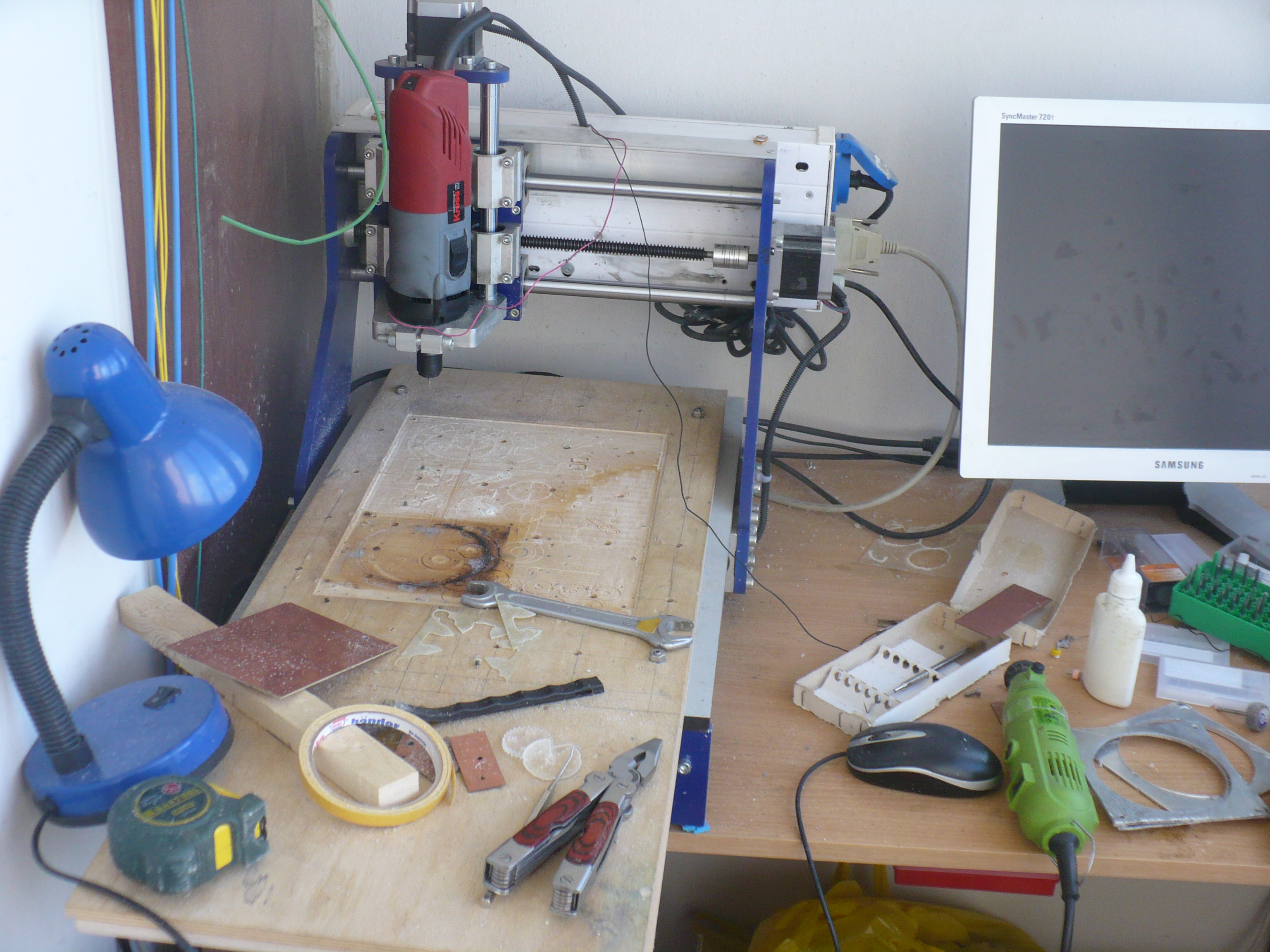

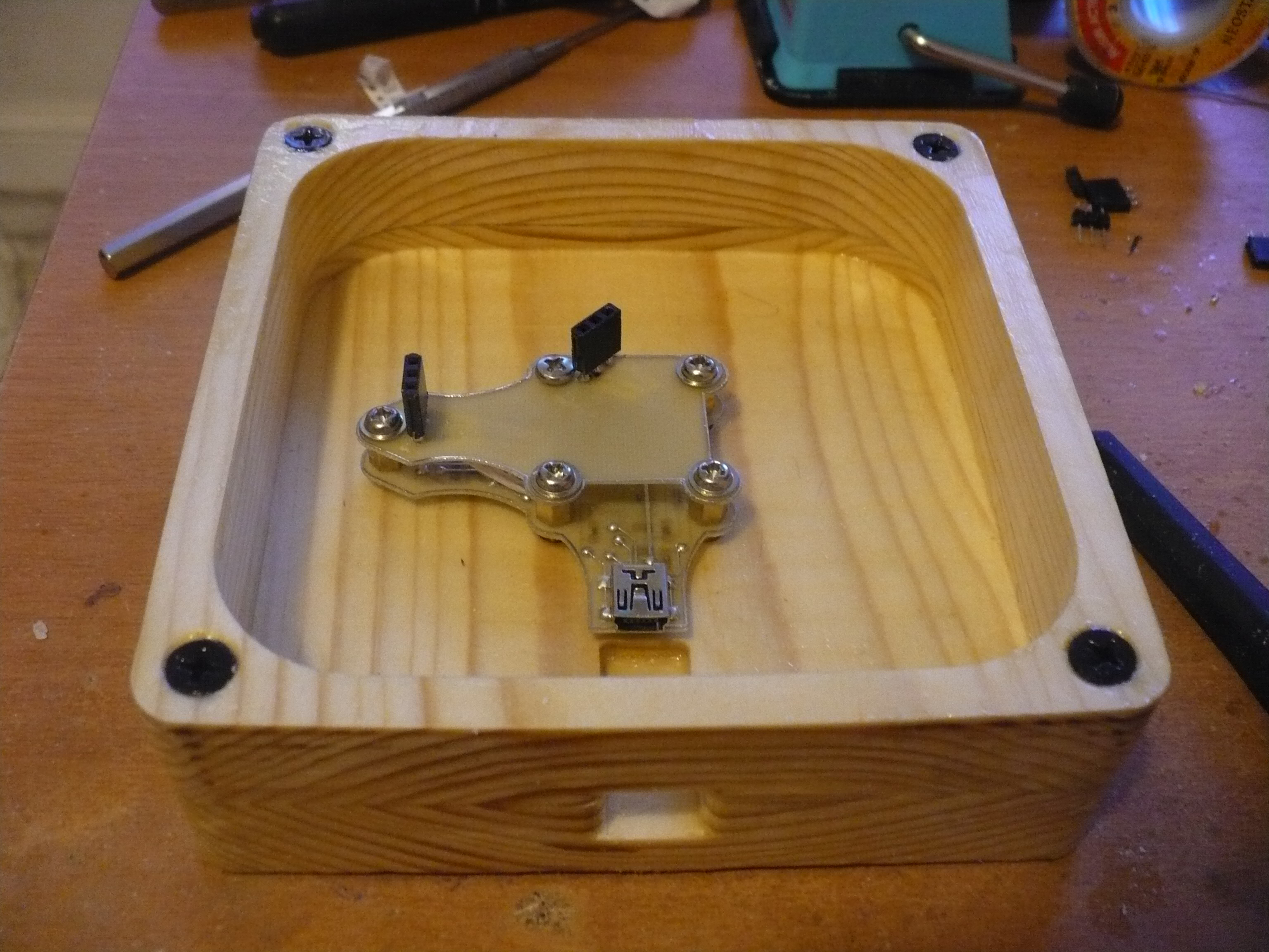

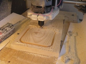

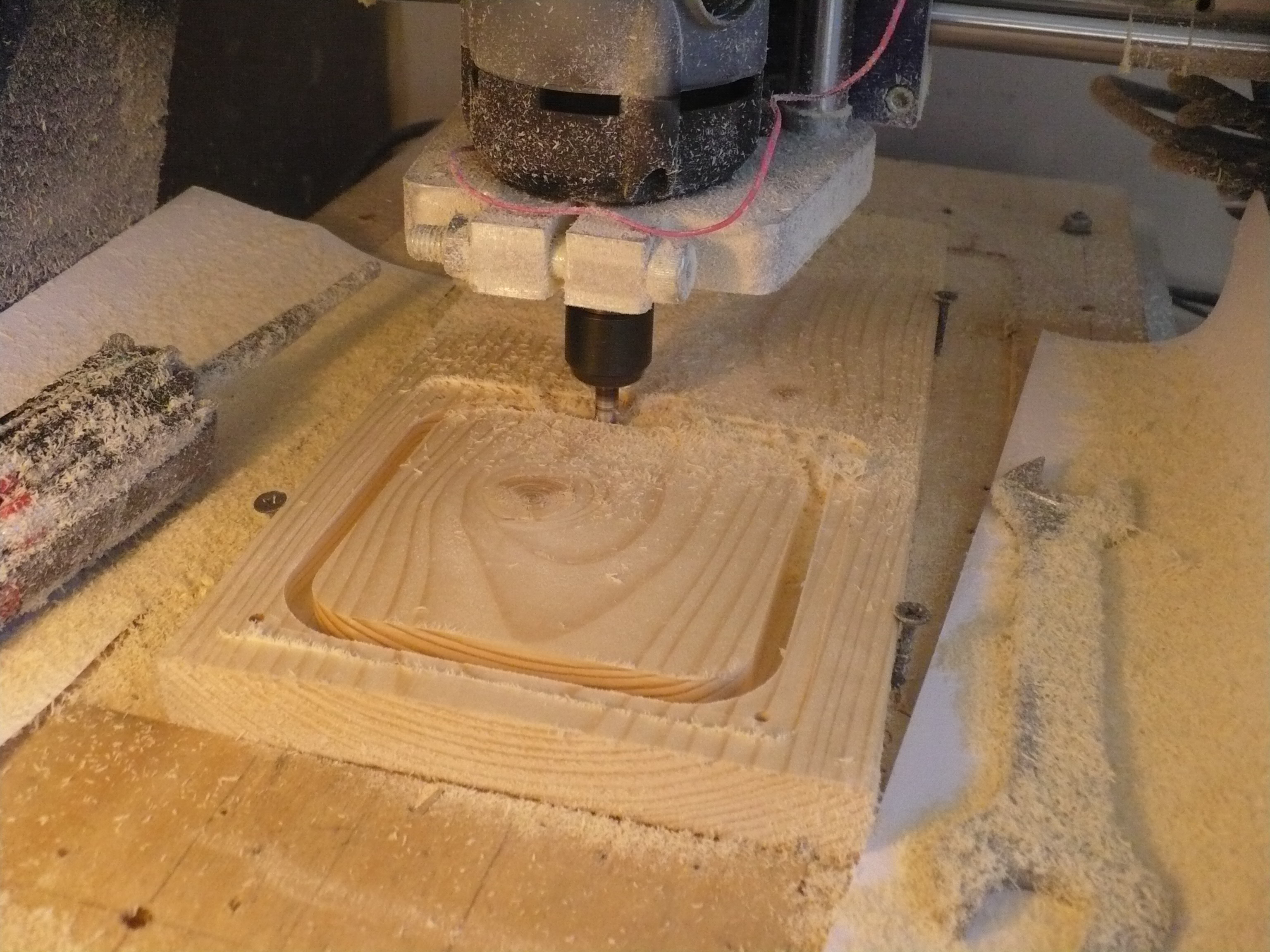

Да, это пластиковые тиски с присоской на заднем плане, для моих задач самое оно. (12880 просмотров) <a class='original' href='./download/file.php?id=14879&mode=view' target=_blank>Загрузить оригинал (2.39 МБ)</a>

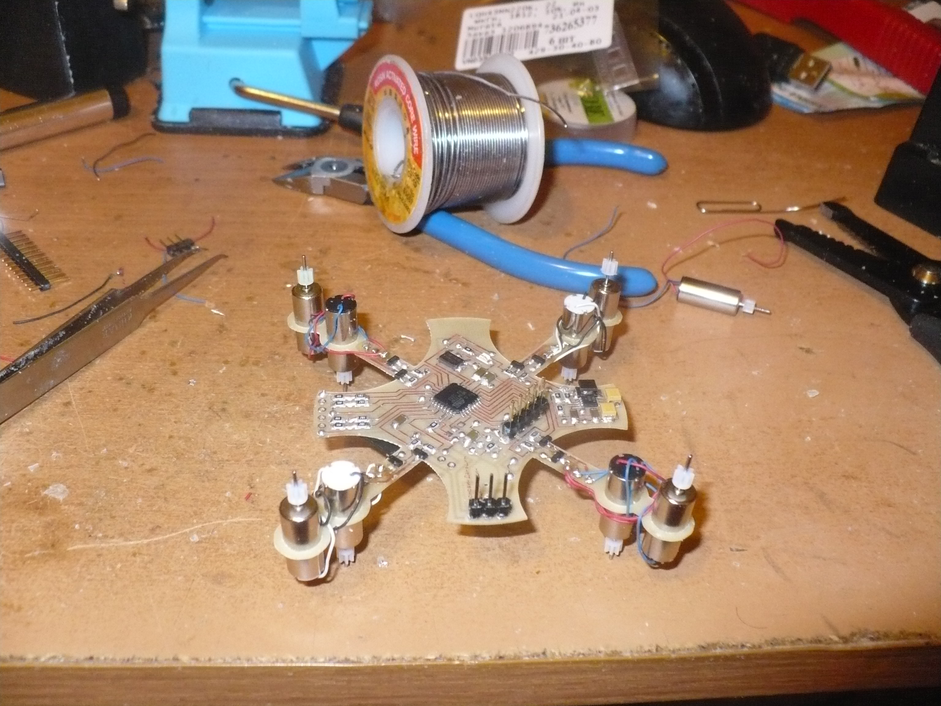

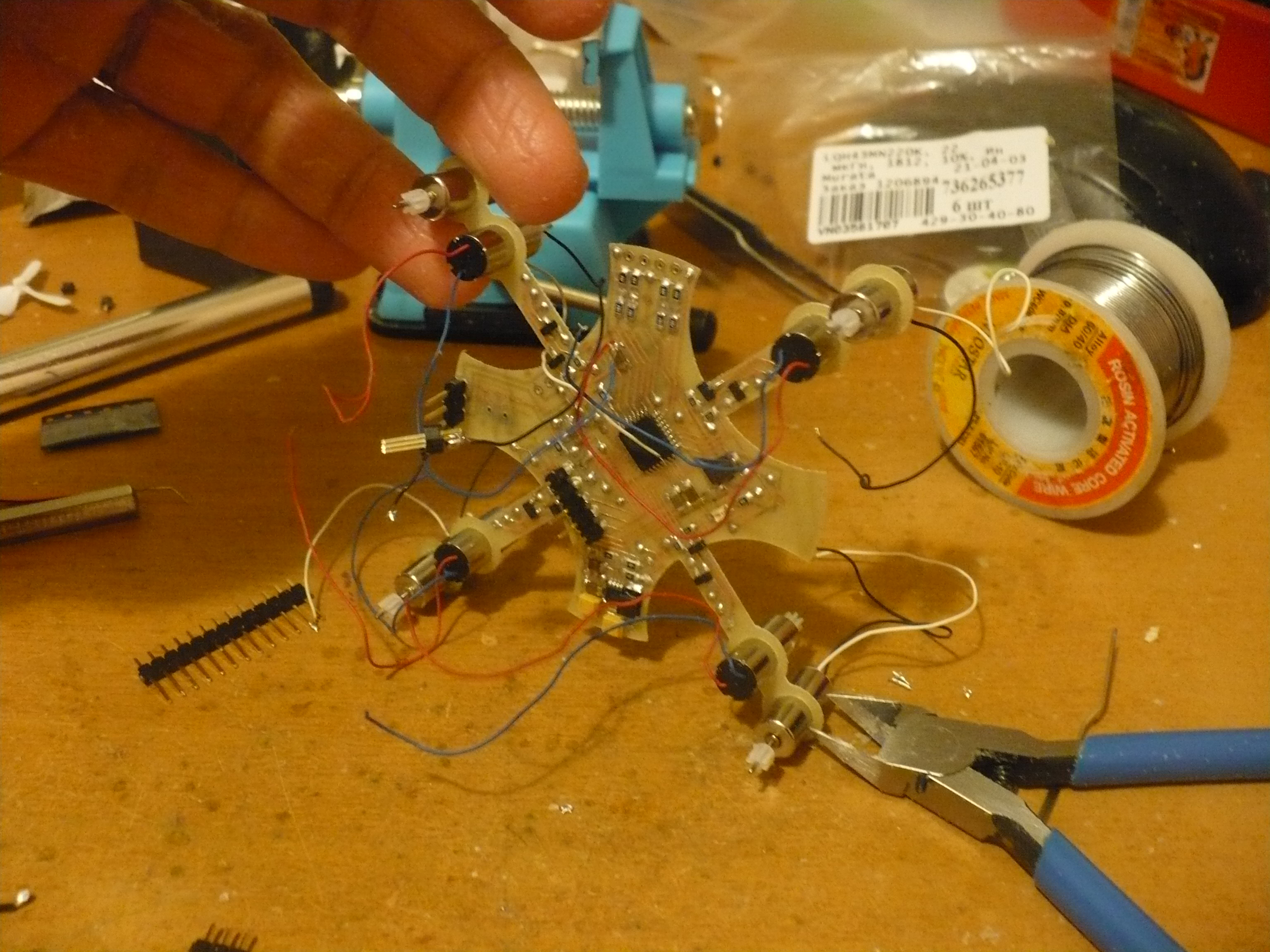

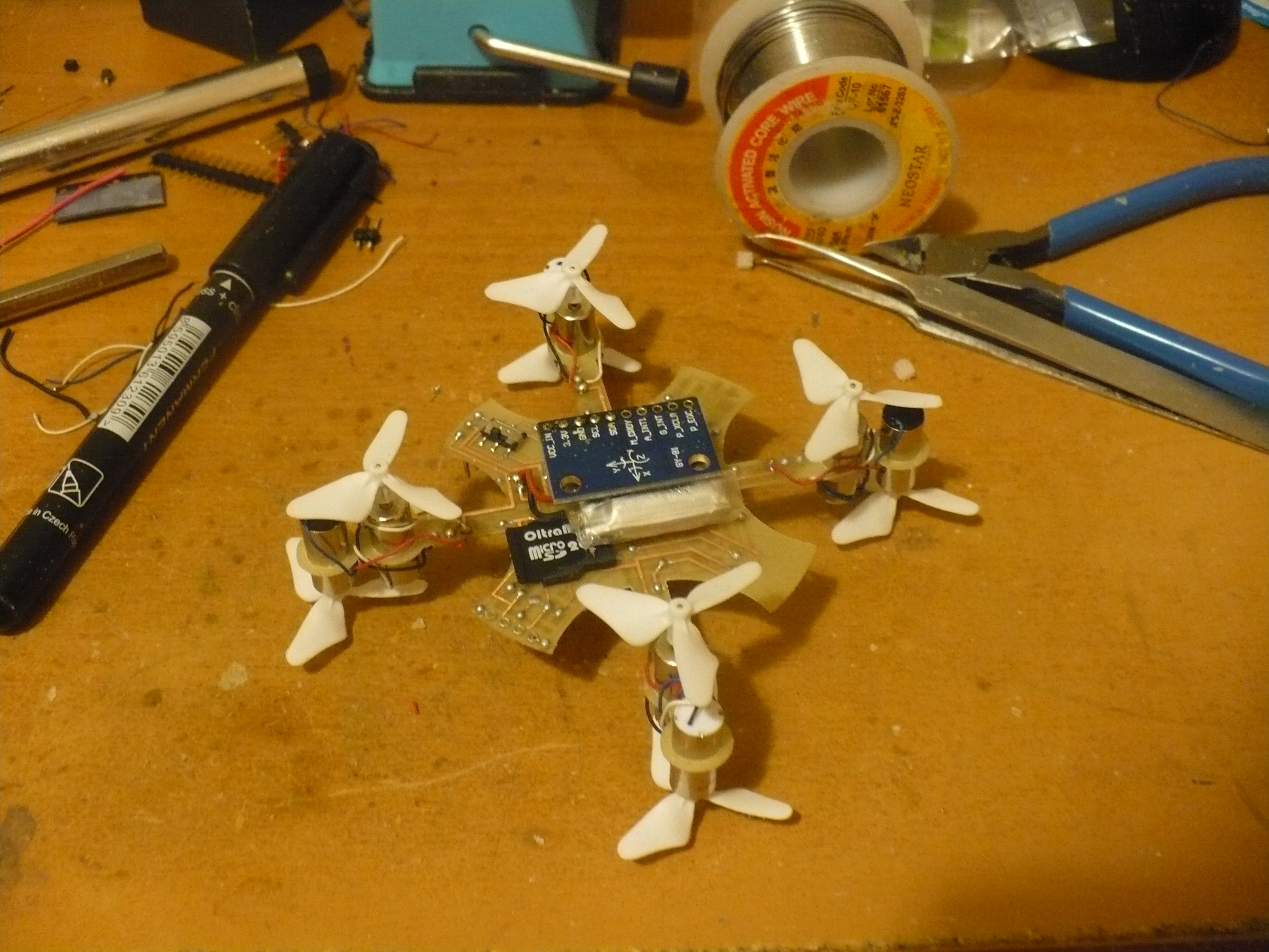

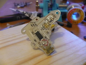

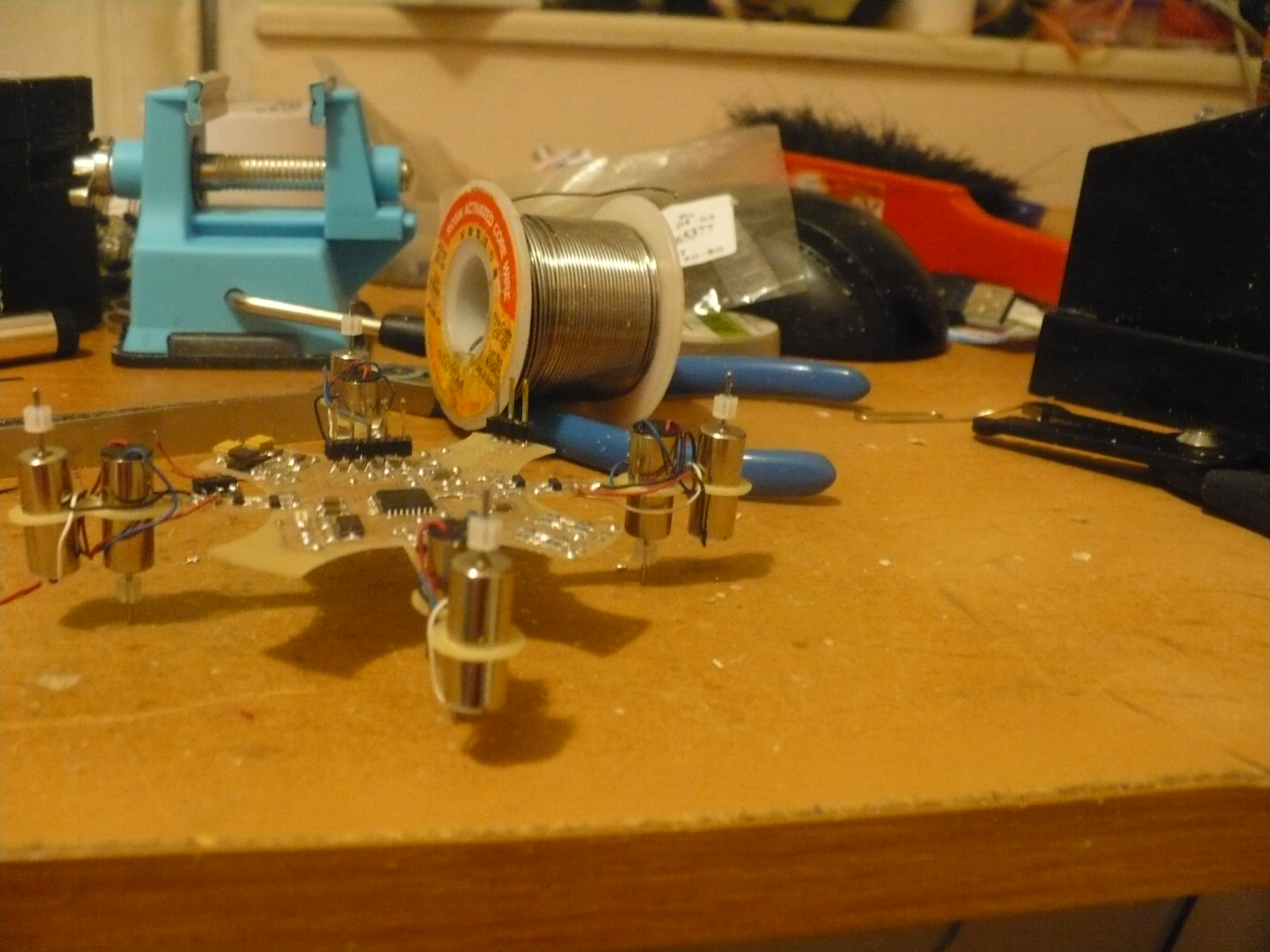

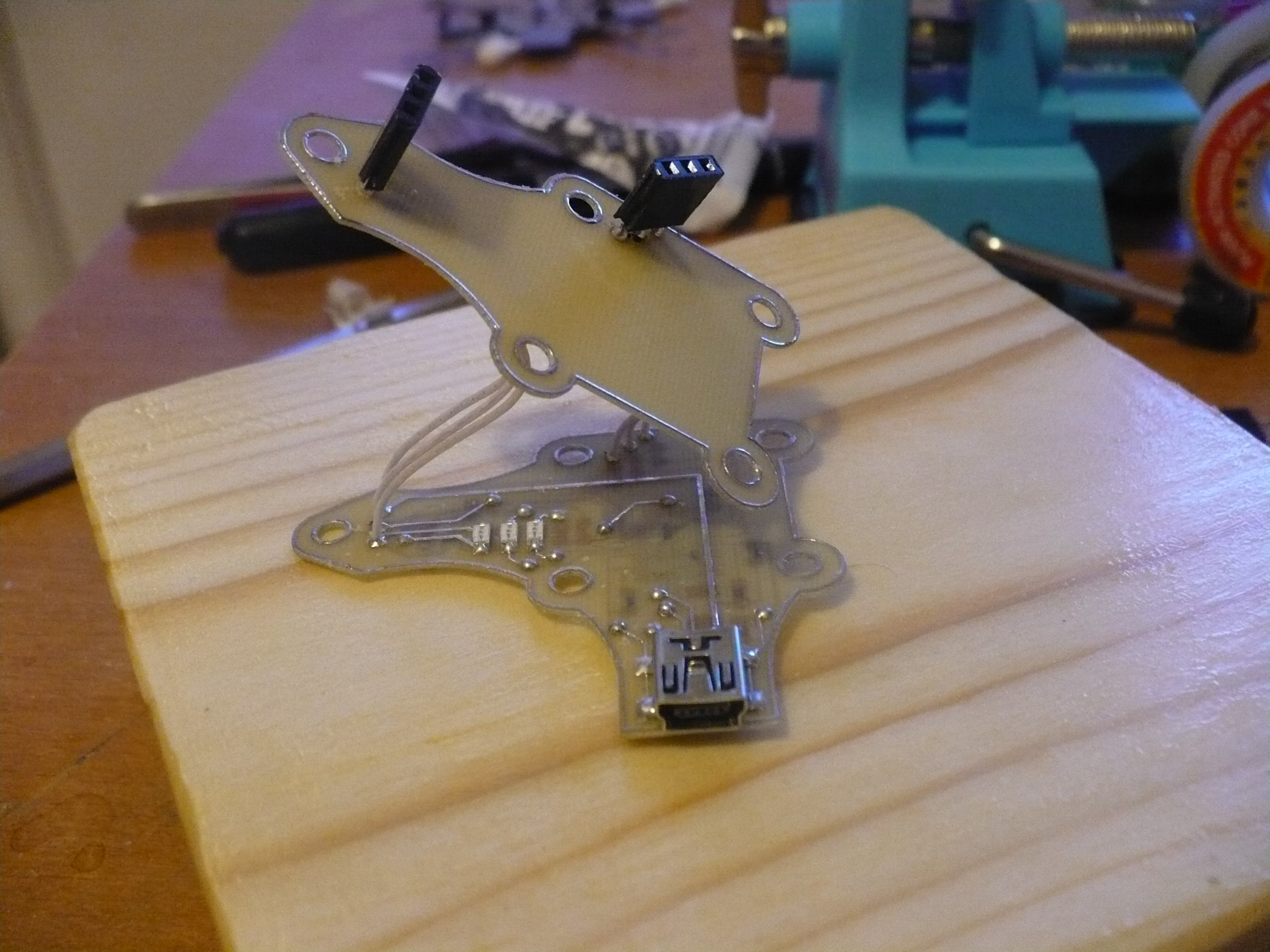

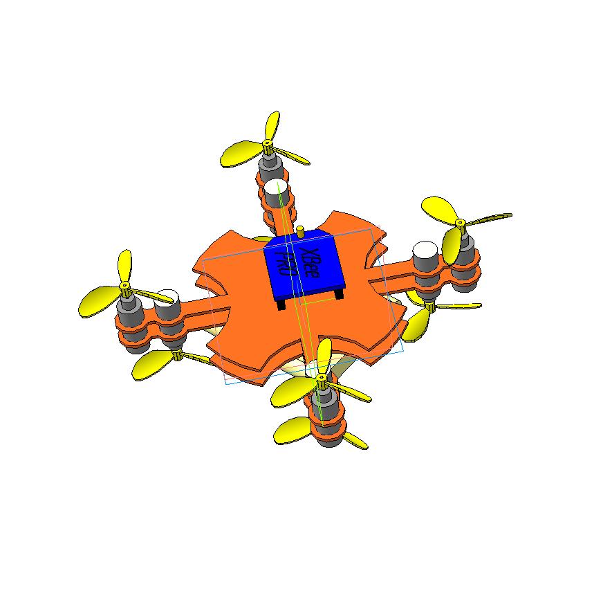

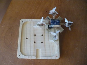

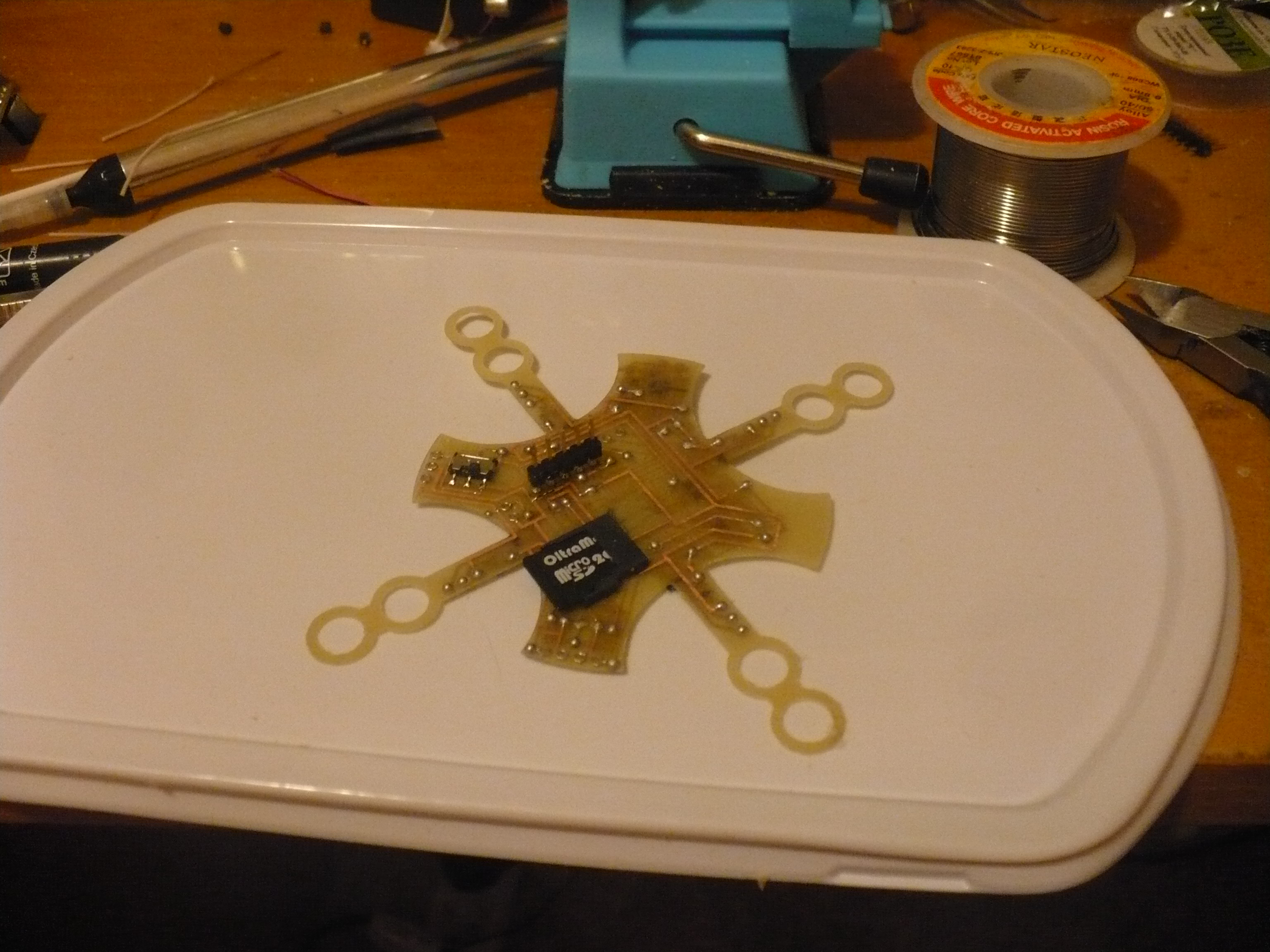

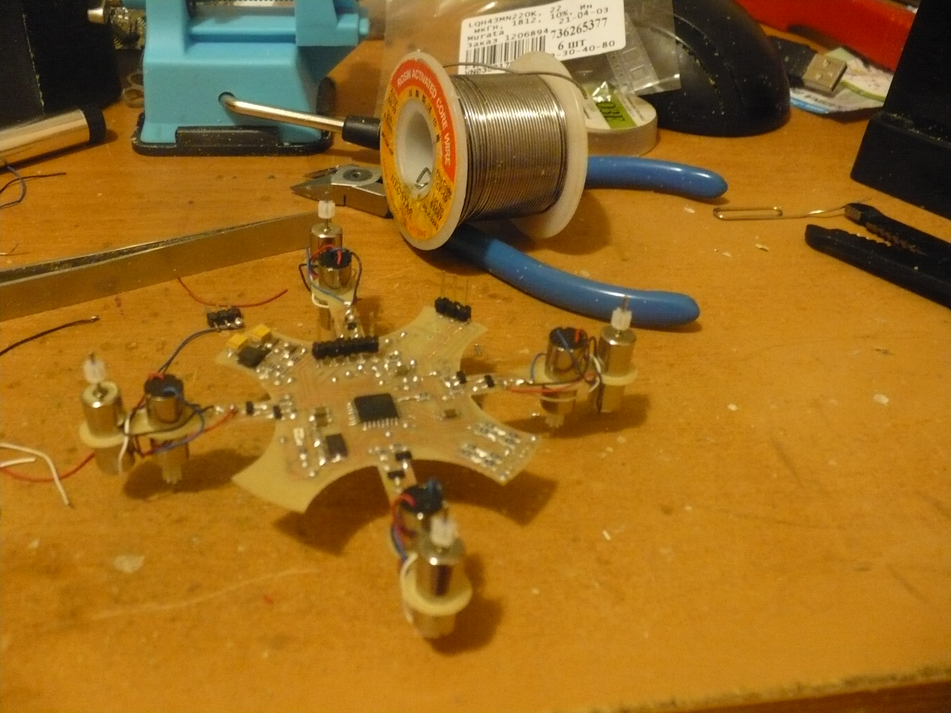

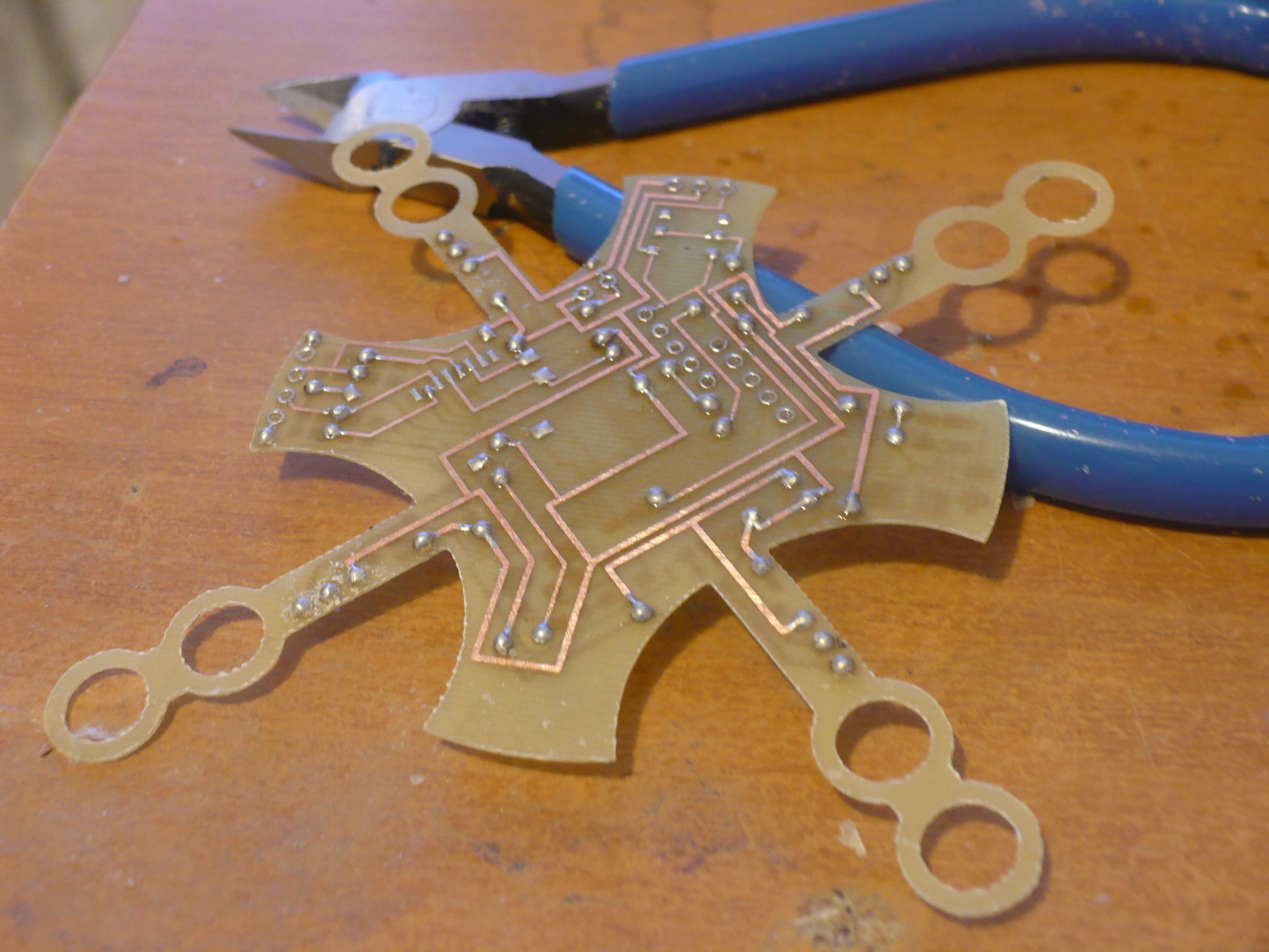

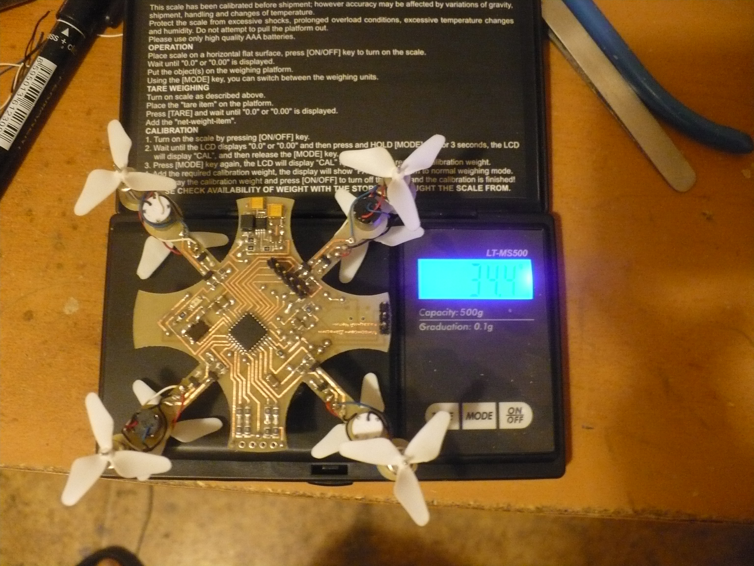

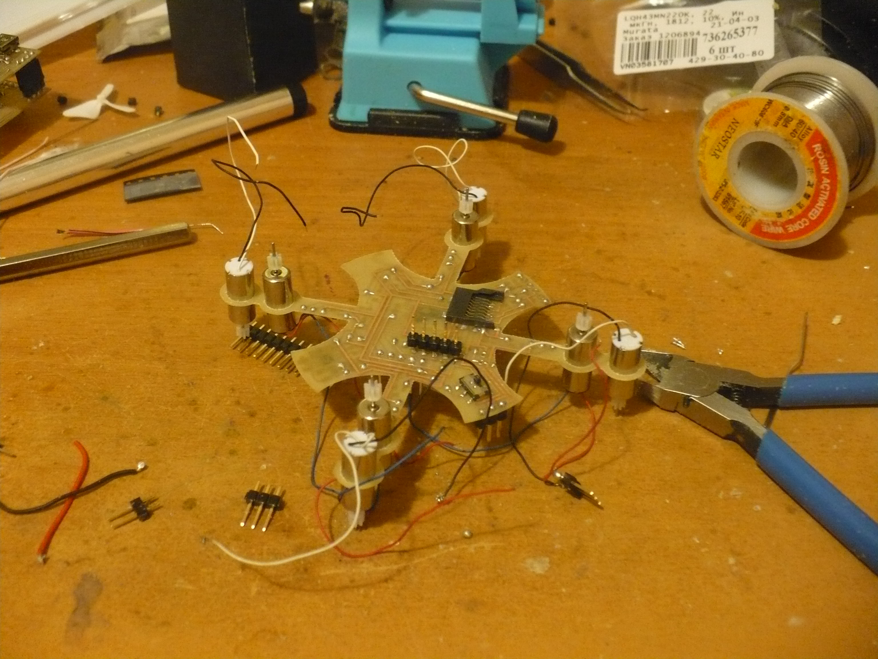

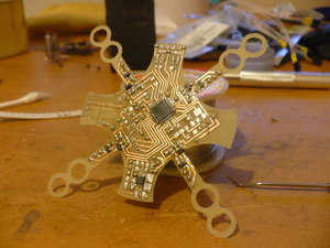

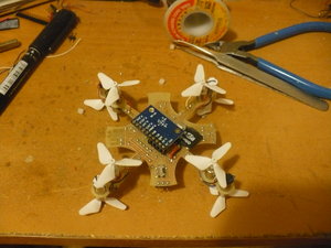

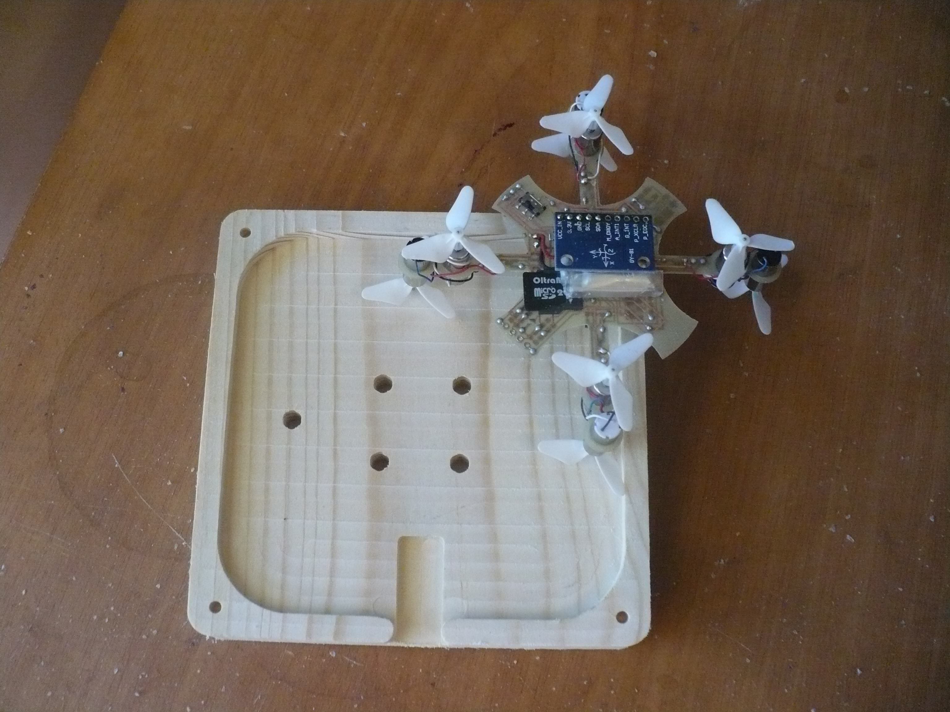

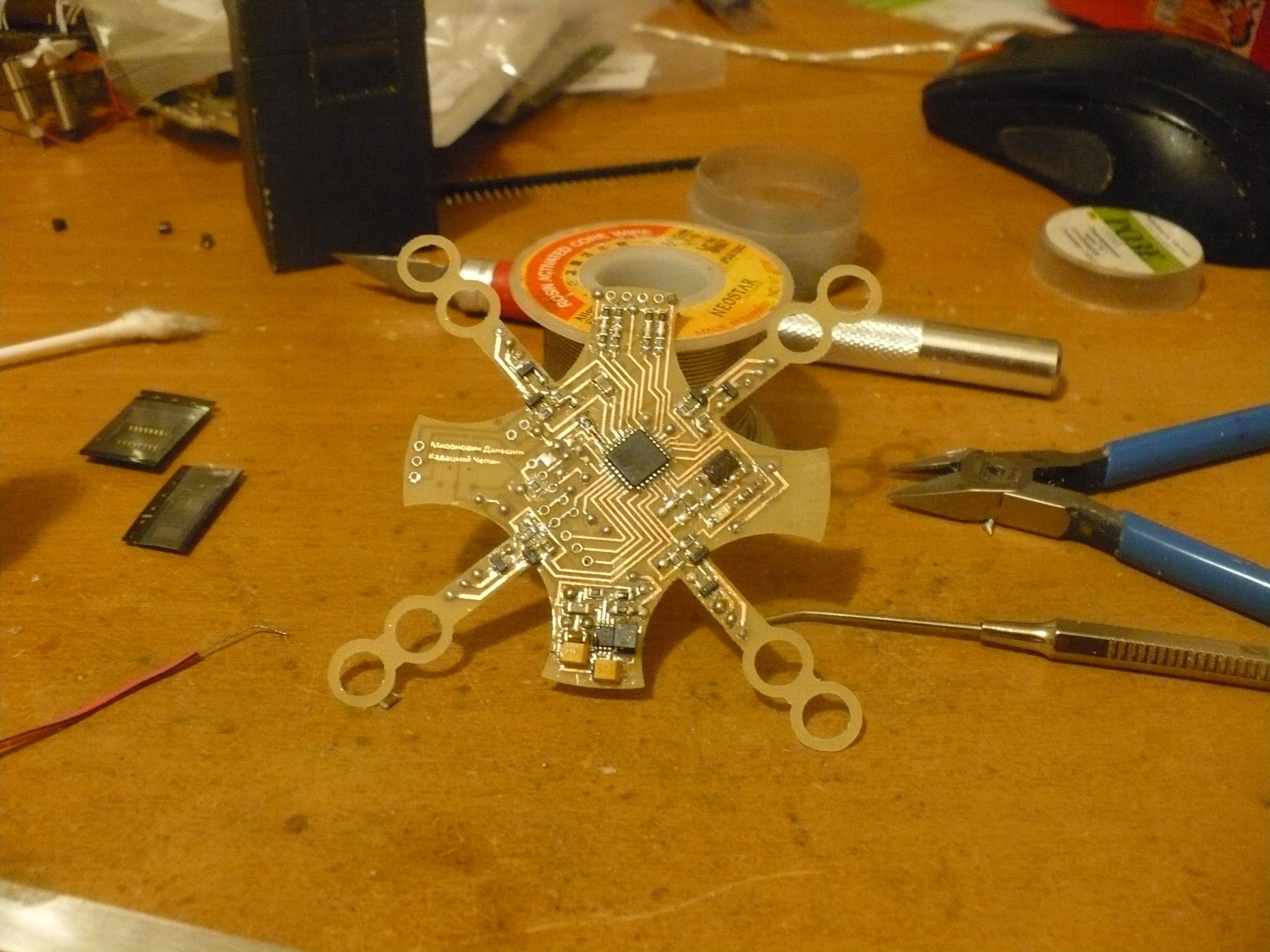

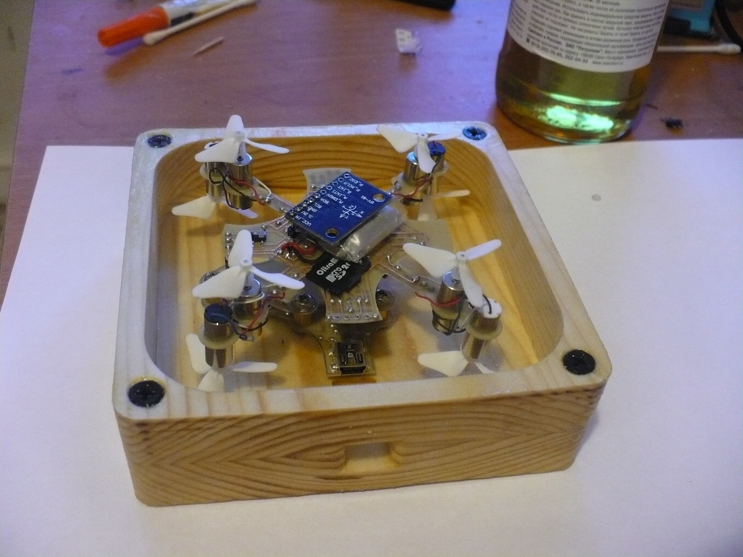

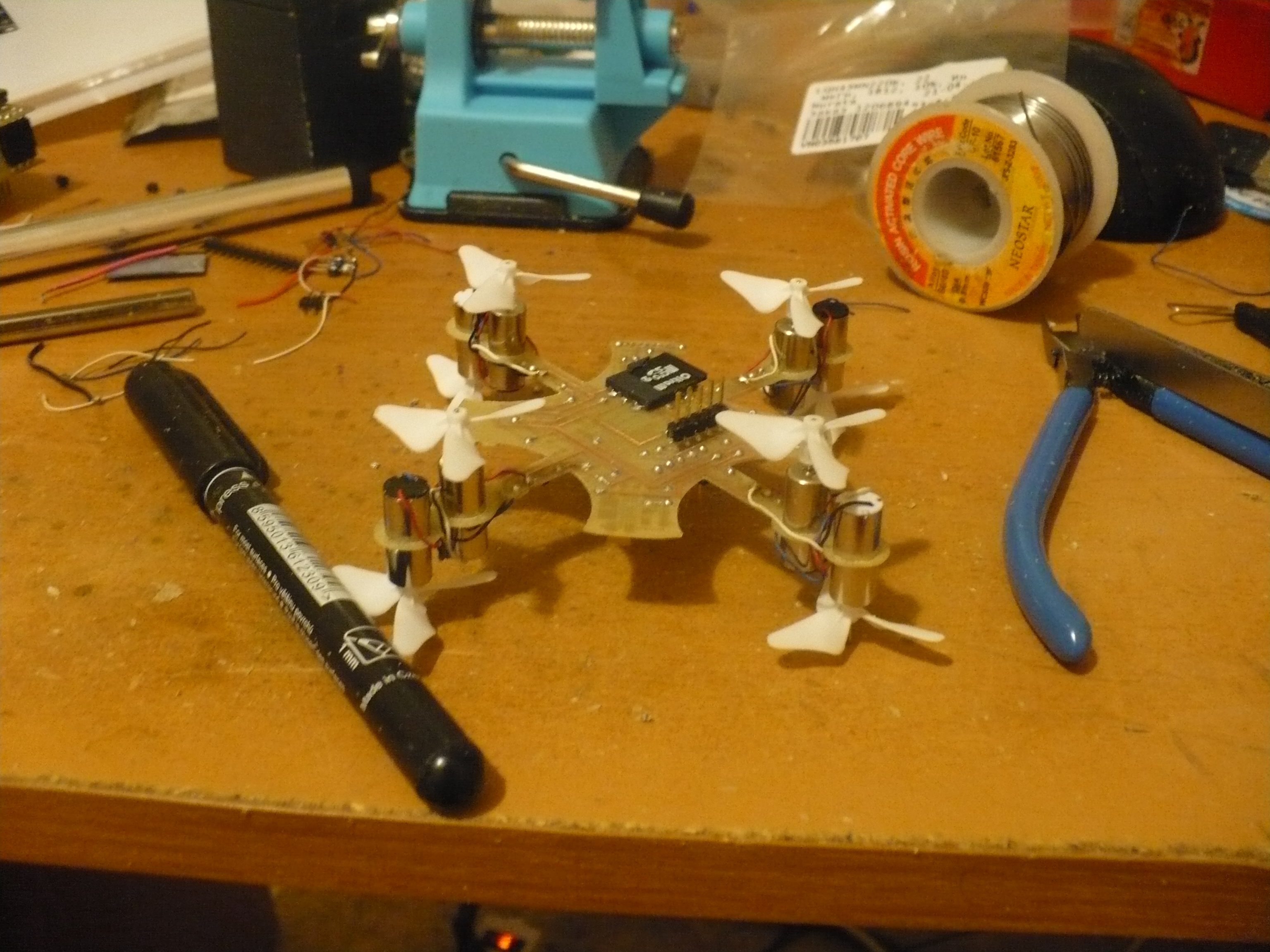

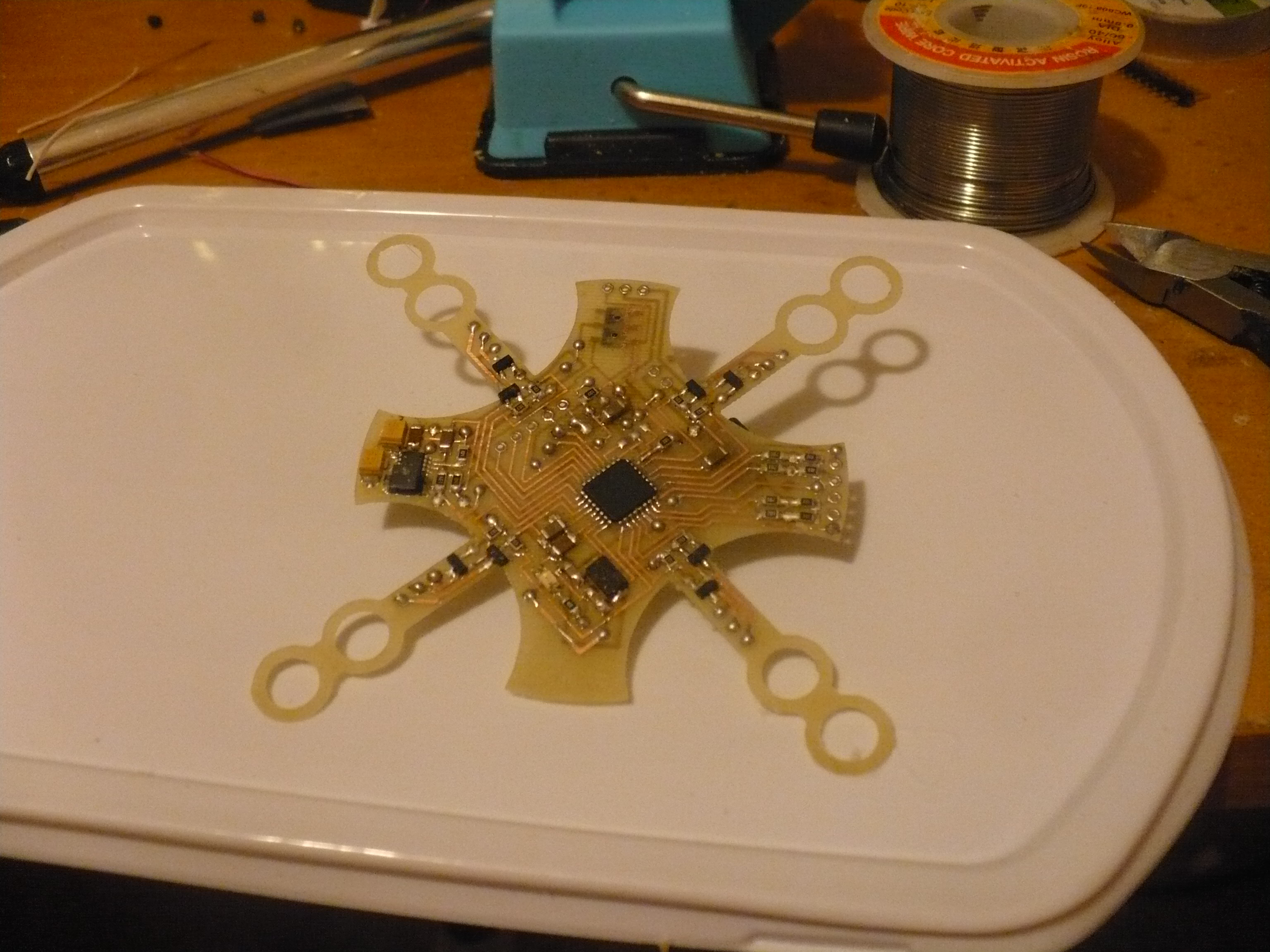

вторая часть фоток.

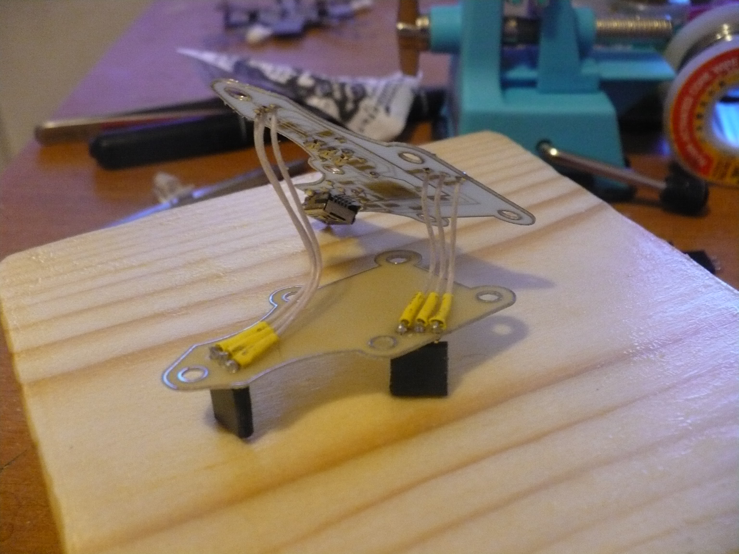

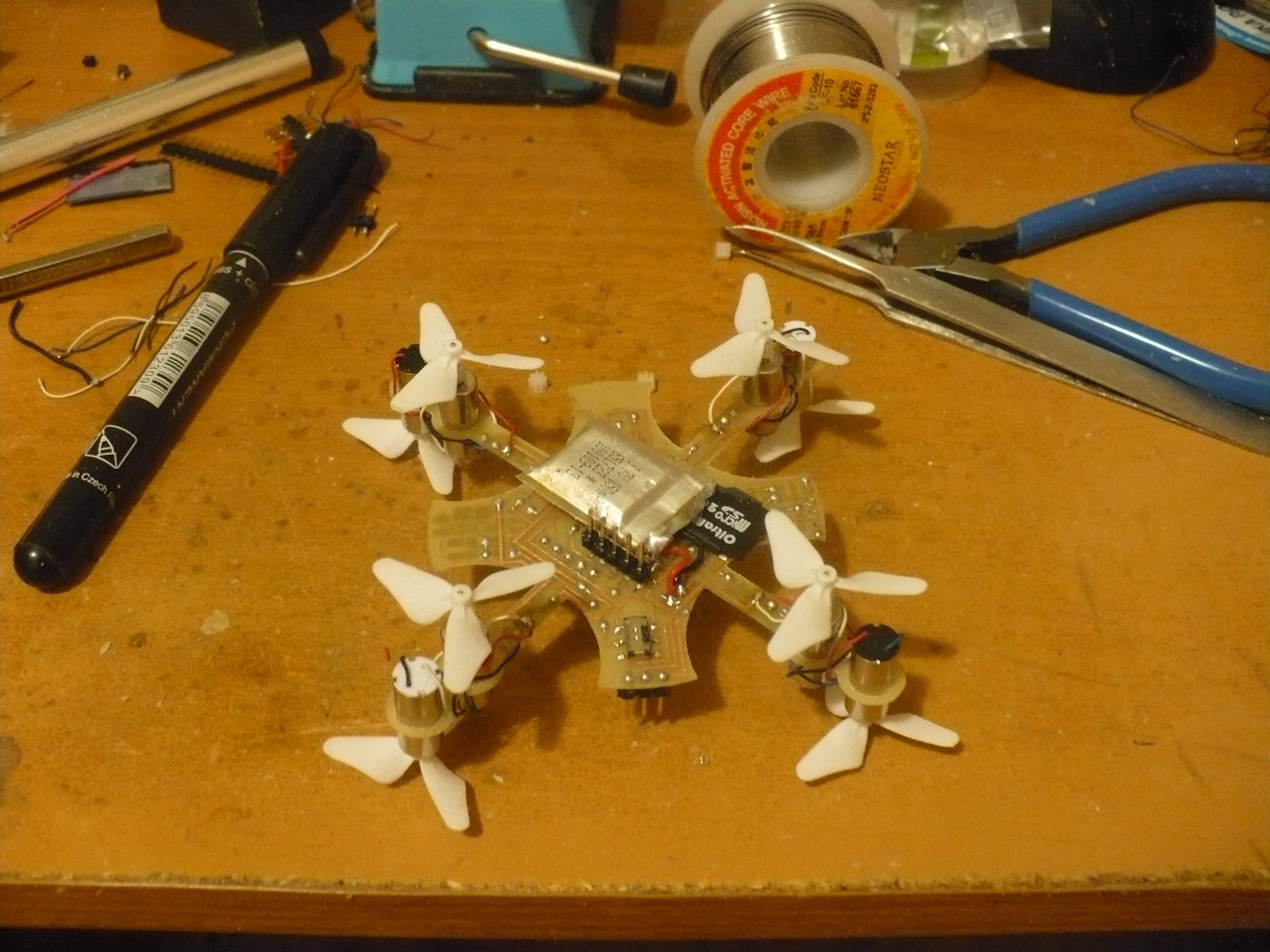

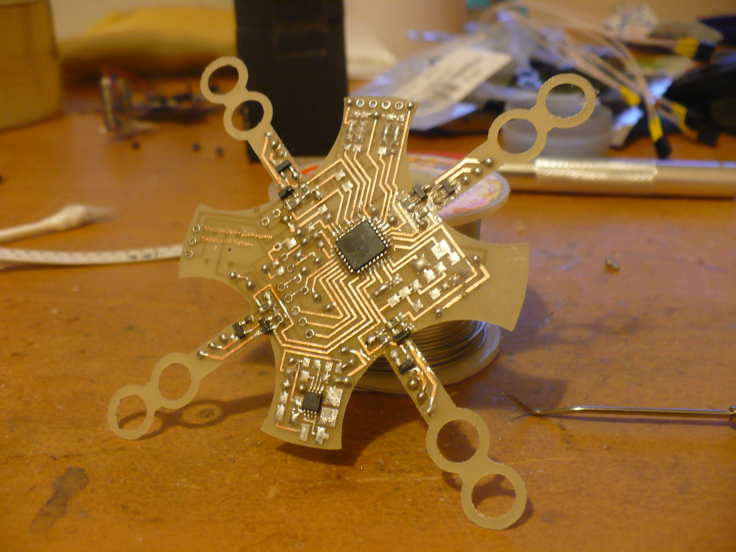

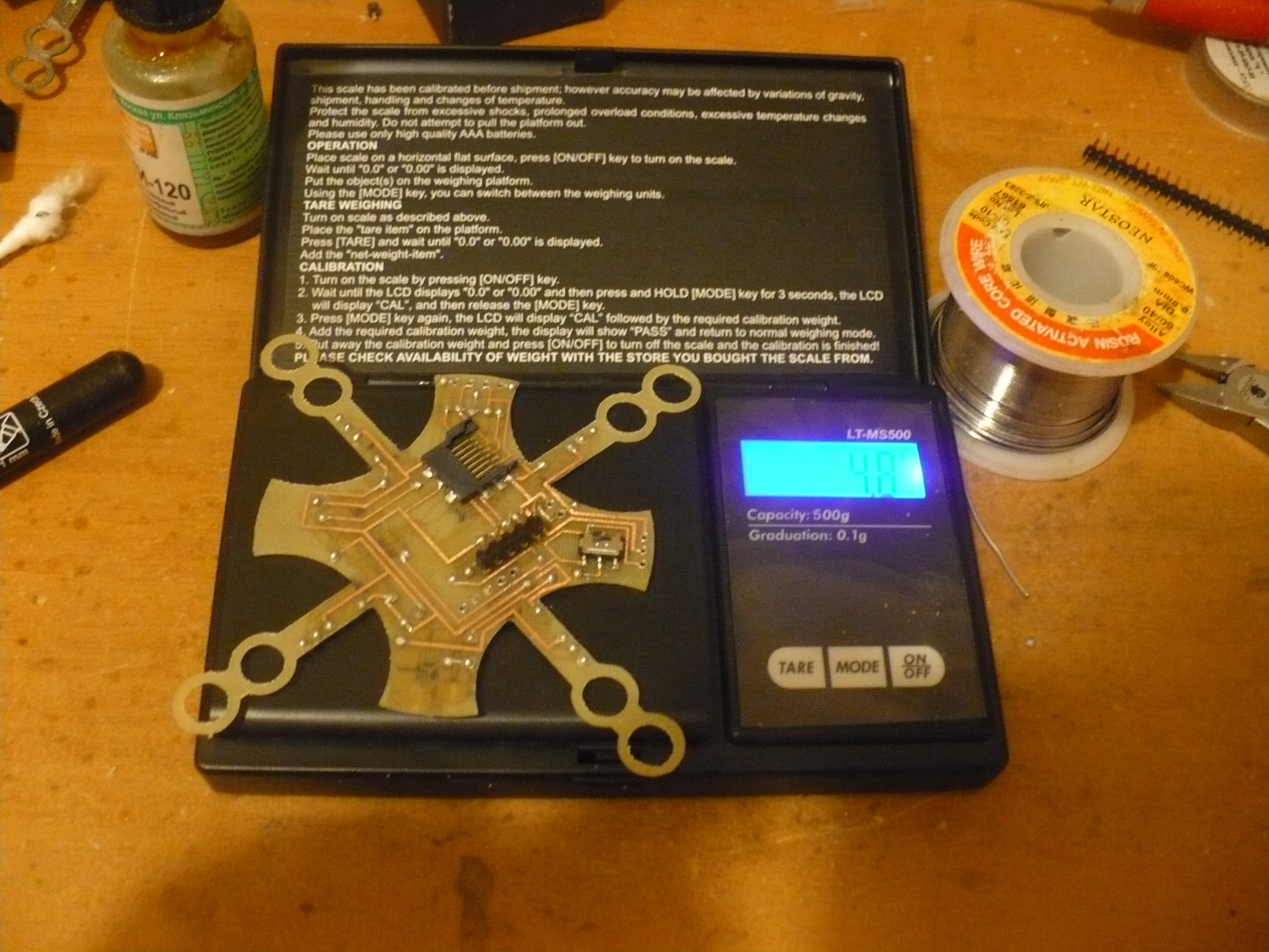

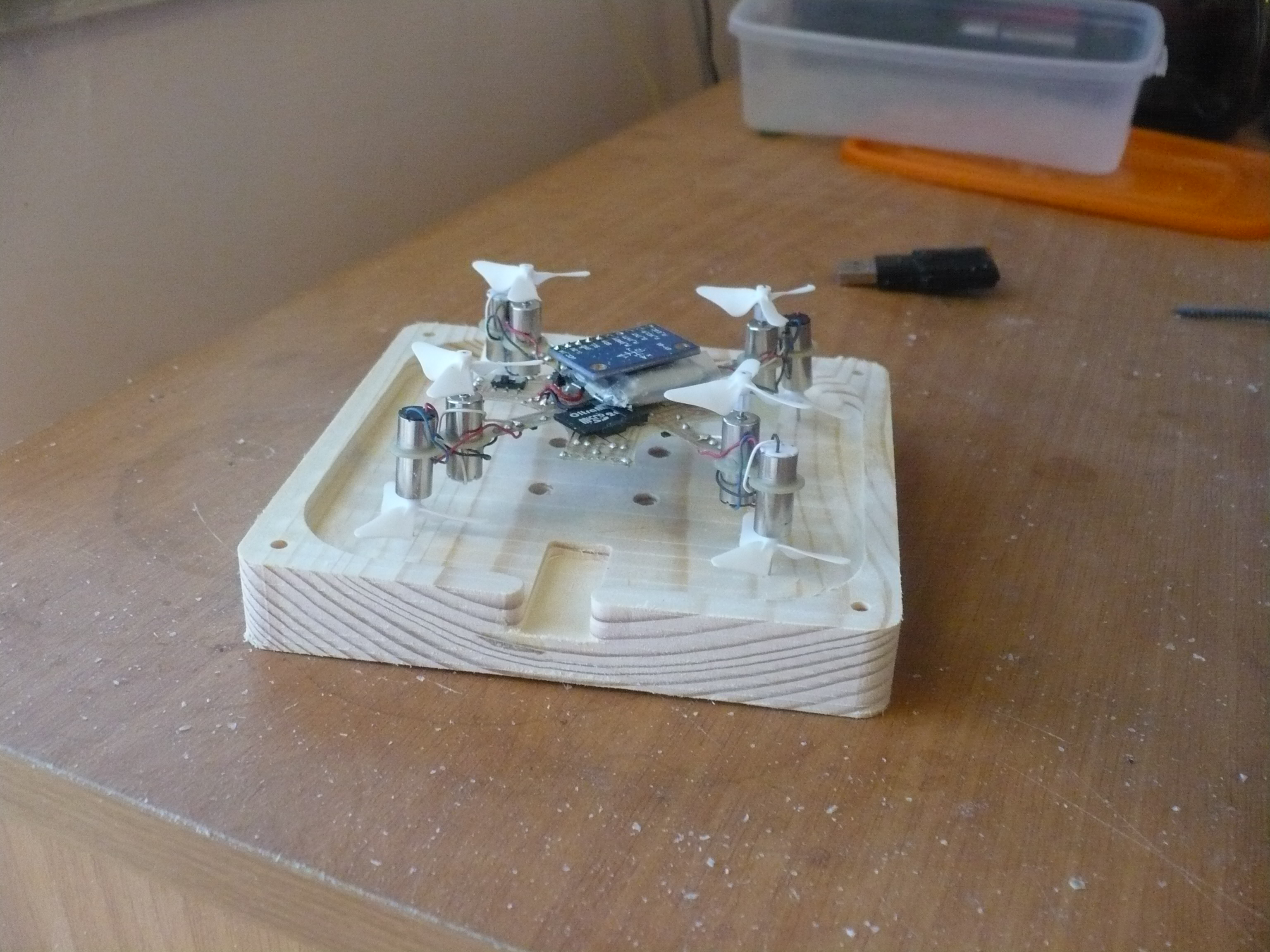

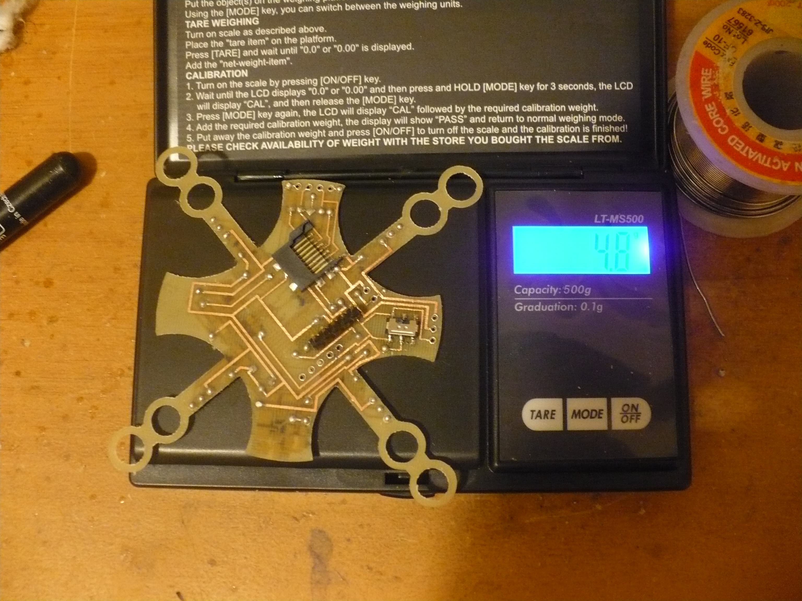

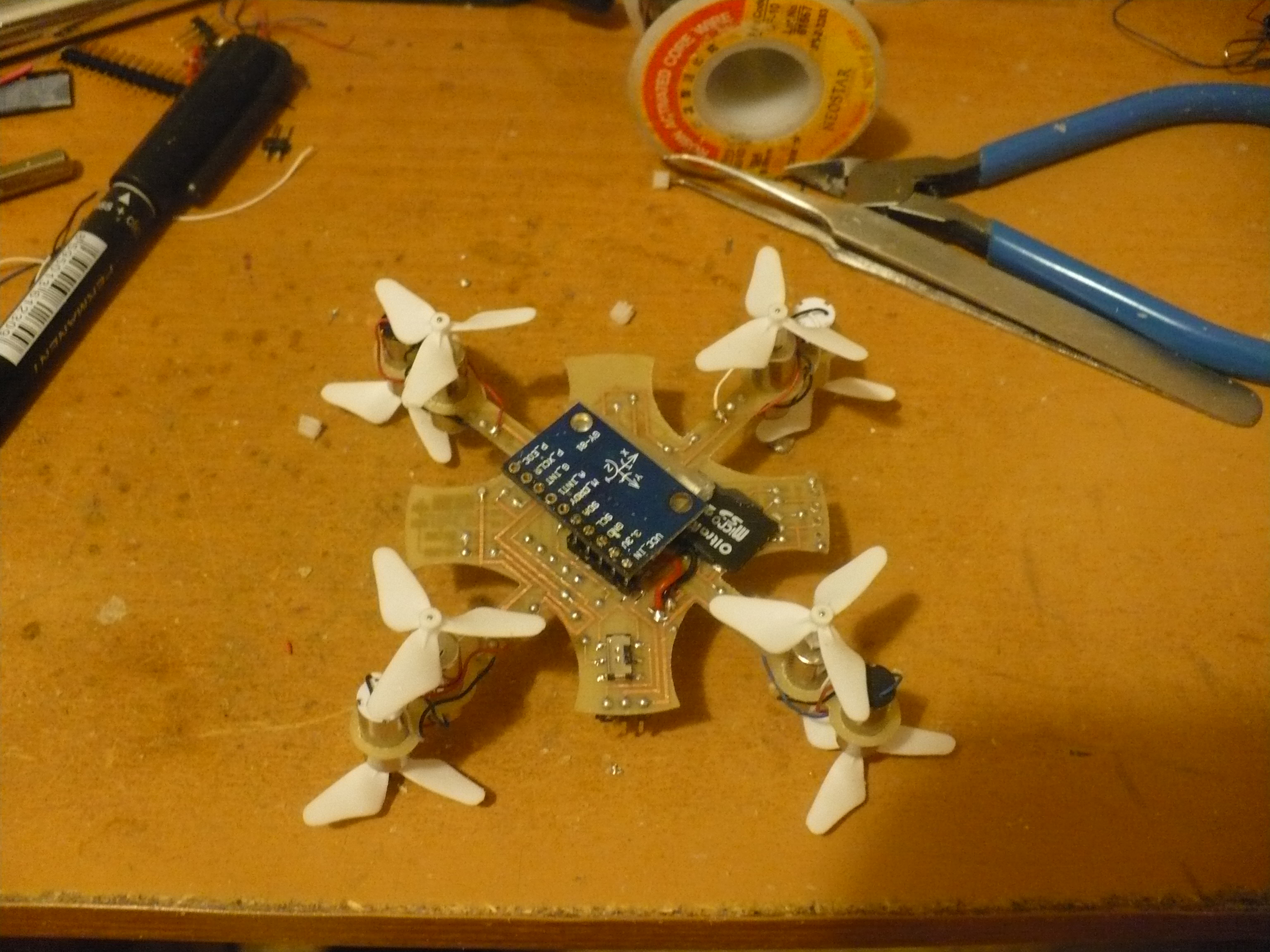

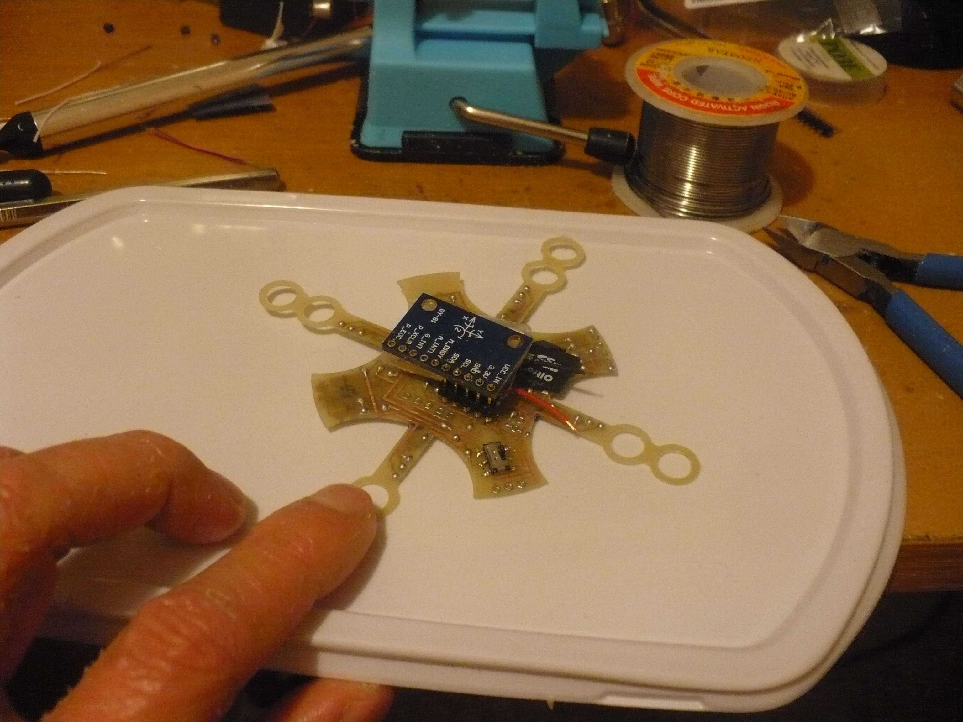

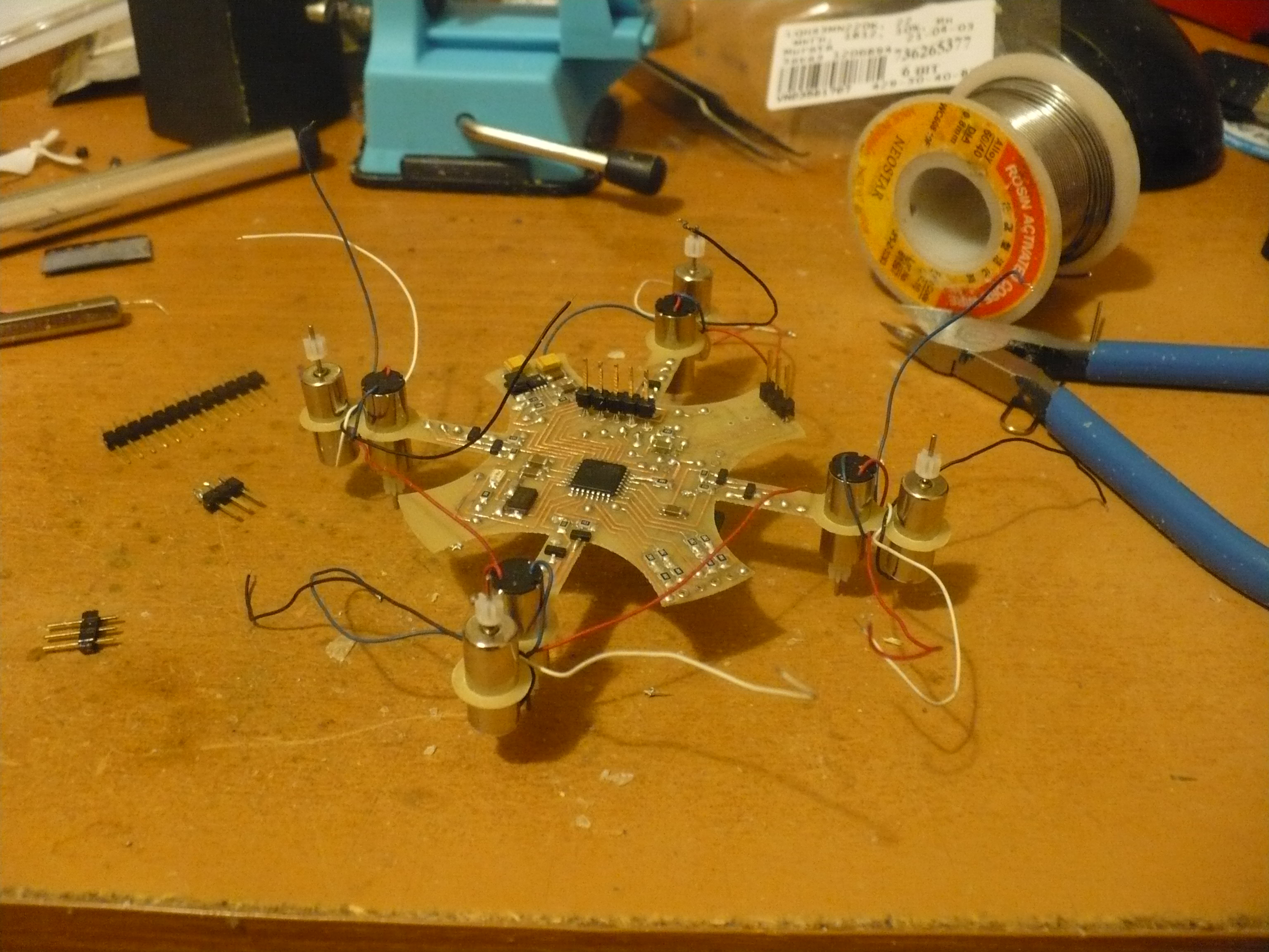

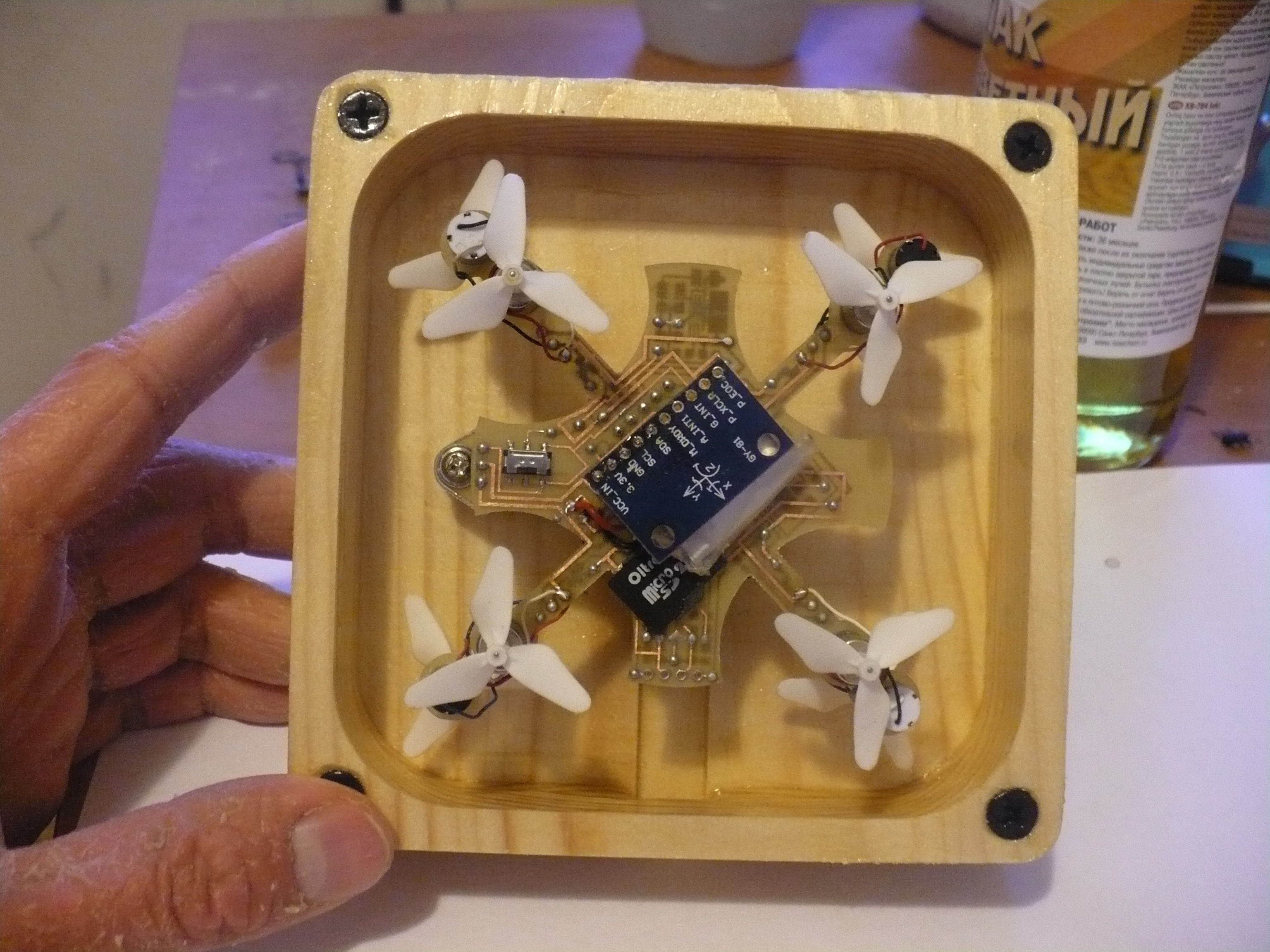

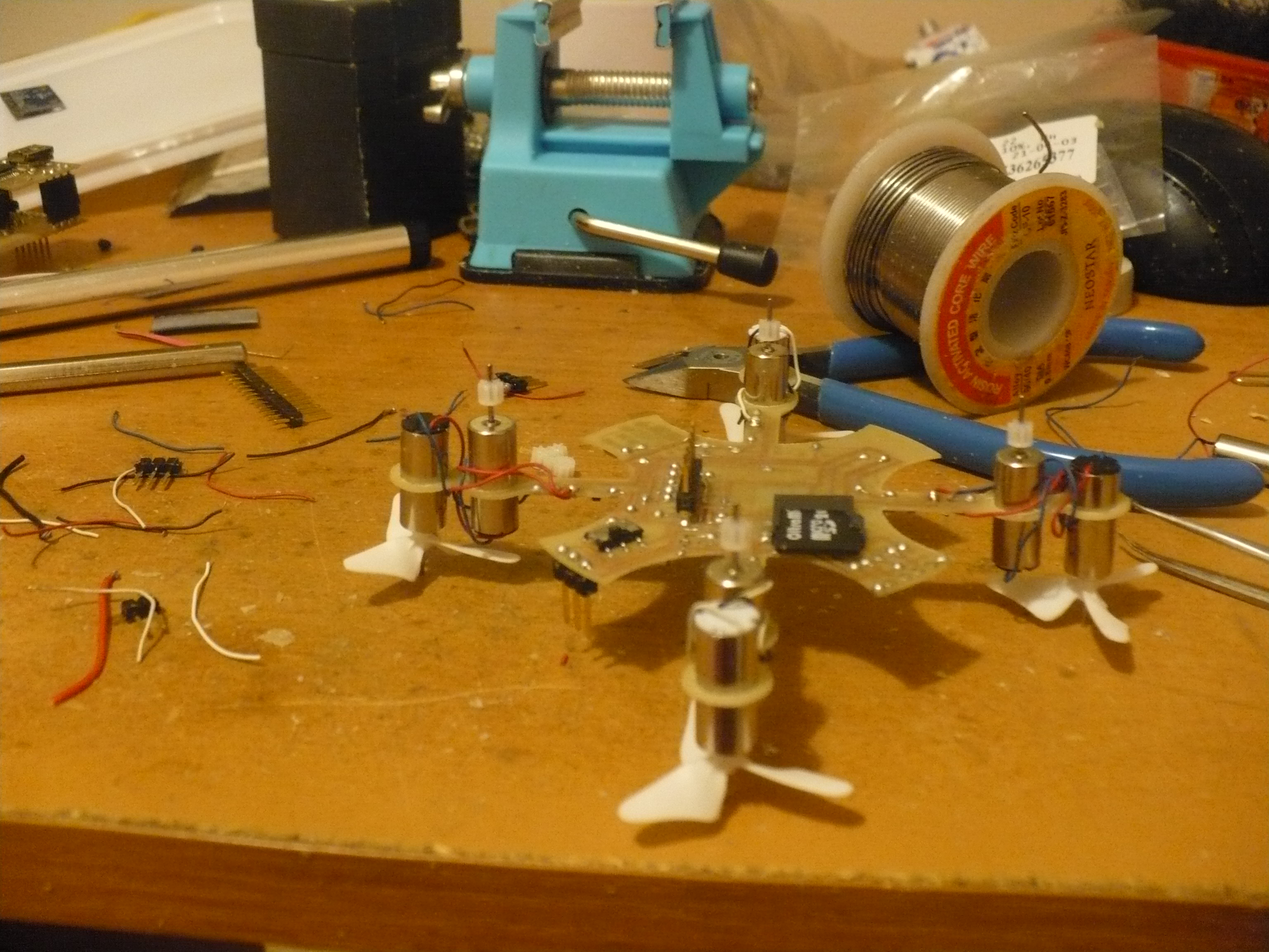

Вес: 34.4 грамма
Подъемная сила: 34.4+14 грамм
время полета: 2.5 мин
аккумулятор: LiPO 4.7В на 120..150 mAH с разрядным током 20С (4 ампера)
ток каждого двигателя 0.4А
телеметрия: сборка из 3осевого акселерометра и гироскопа, барометра, термометра.
процессор: atmega328 tqfp32 корпус 8битный микроконтроллер на 20 мгц
интерфейсы, которые можно использовать: SPI, I2C, RxTx
Фенечки: слот для microSD карты памяти, разработана самодельная FullHD1080p камера, снимающая видео и делающая фотографии, весом 4 грамма,
есть возможность установить радиомодуль весом в пару граммов.
Совместимость: среда arduino nano, muttiwii.
P1060529.JPG (12858 просмотров) <a class='original' href='./download/file.php?id=14905&mode=view' target=_blank>Загрузить оригинал (2.2 МБ)</a>
P1060530.JPG (12858 просмотров) <a class='original' href='./download/file.php?id=14906&mode=view' target=_blank>Загрузить оригинал (2.16 МБ)</a>
P1060531.JPG (12858 просмотров) <a class='original' href='./download/file.php?id=14907&mode=view' target=_blank>Загрузить оригинал (2.19 МБ)</a>
P1060532.JPG (12858 просмотров) <a class='original' href='./download/file.php?id=14908&mode=view' target=_blank>Загрузить оригинал (2.2 МБ)</a>
P1060533.JPG (12858 просмотров) <a class='original' href='./download/file.php?id=14909&mode=view' target=_blank>Загрузить оригинал (2.17 МБ)</a>

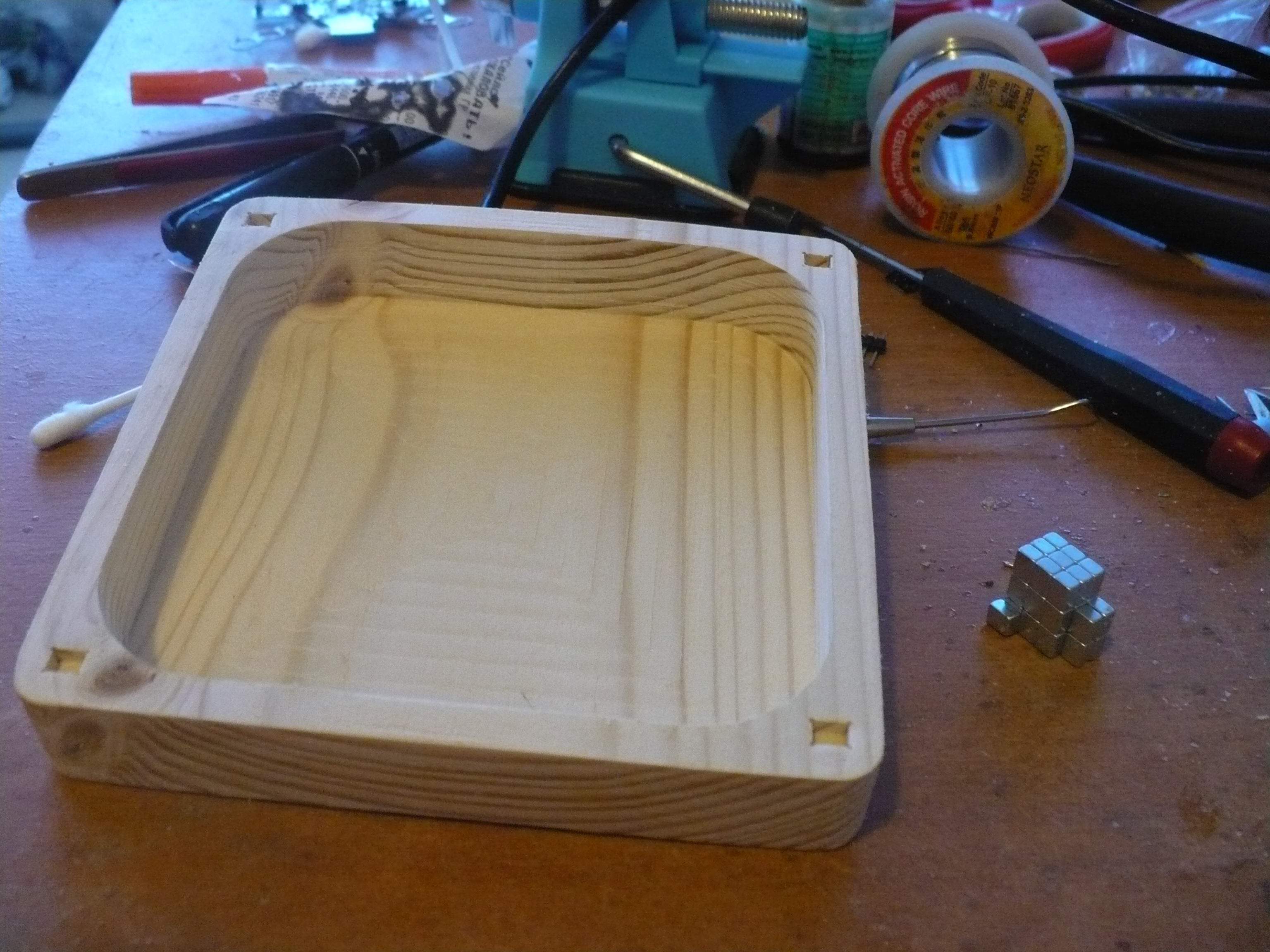

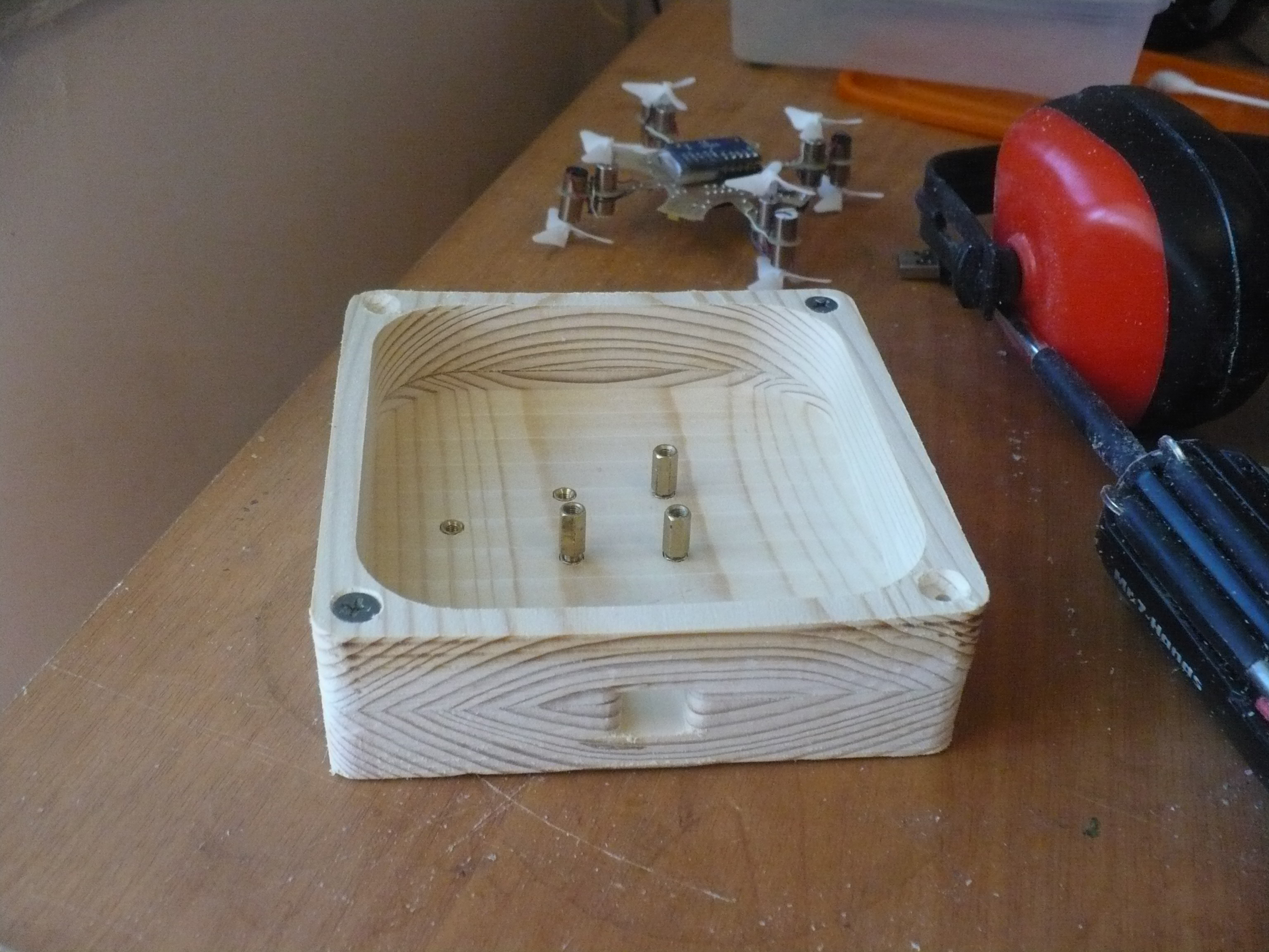

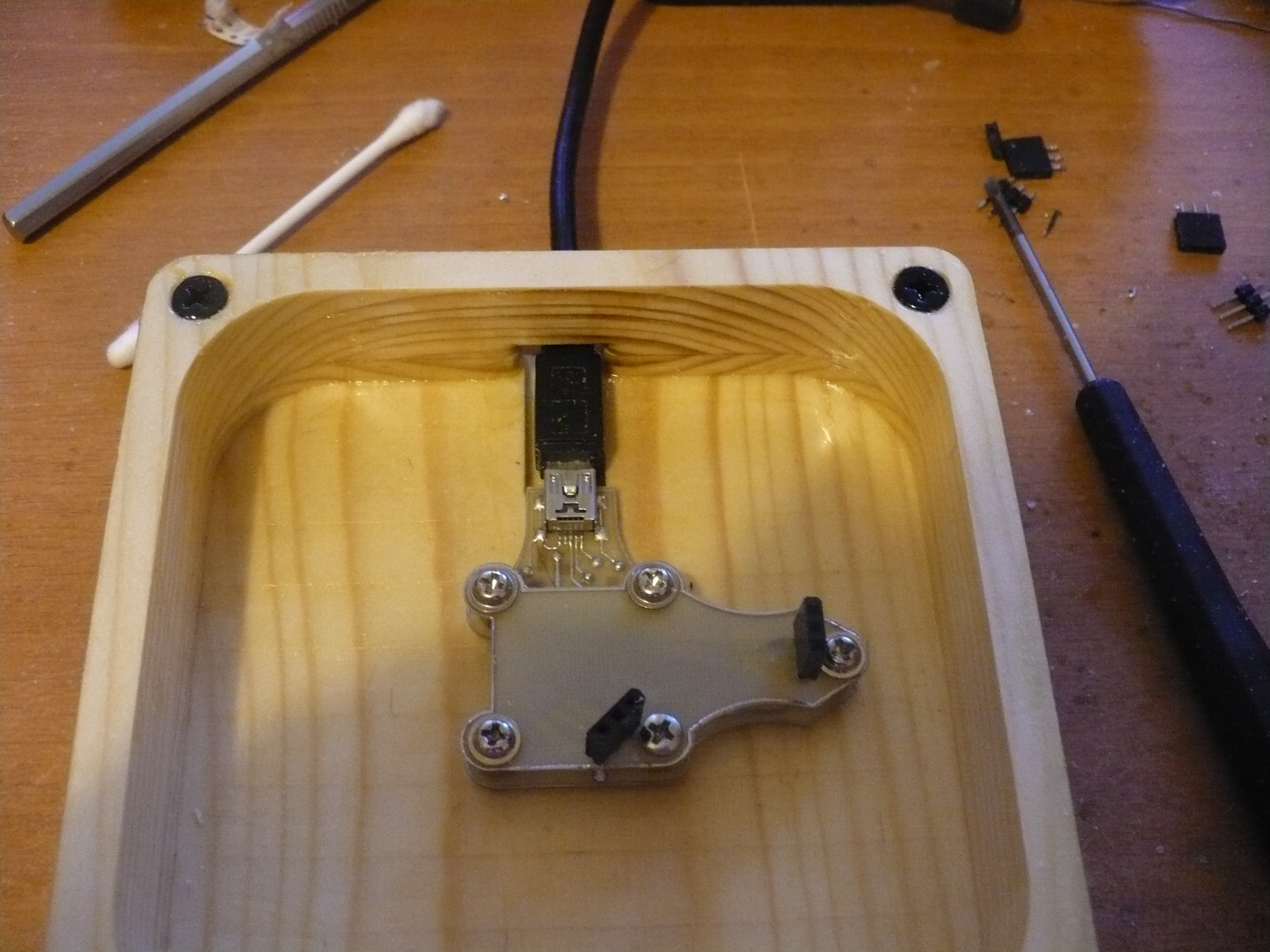

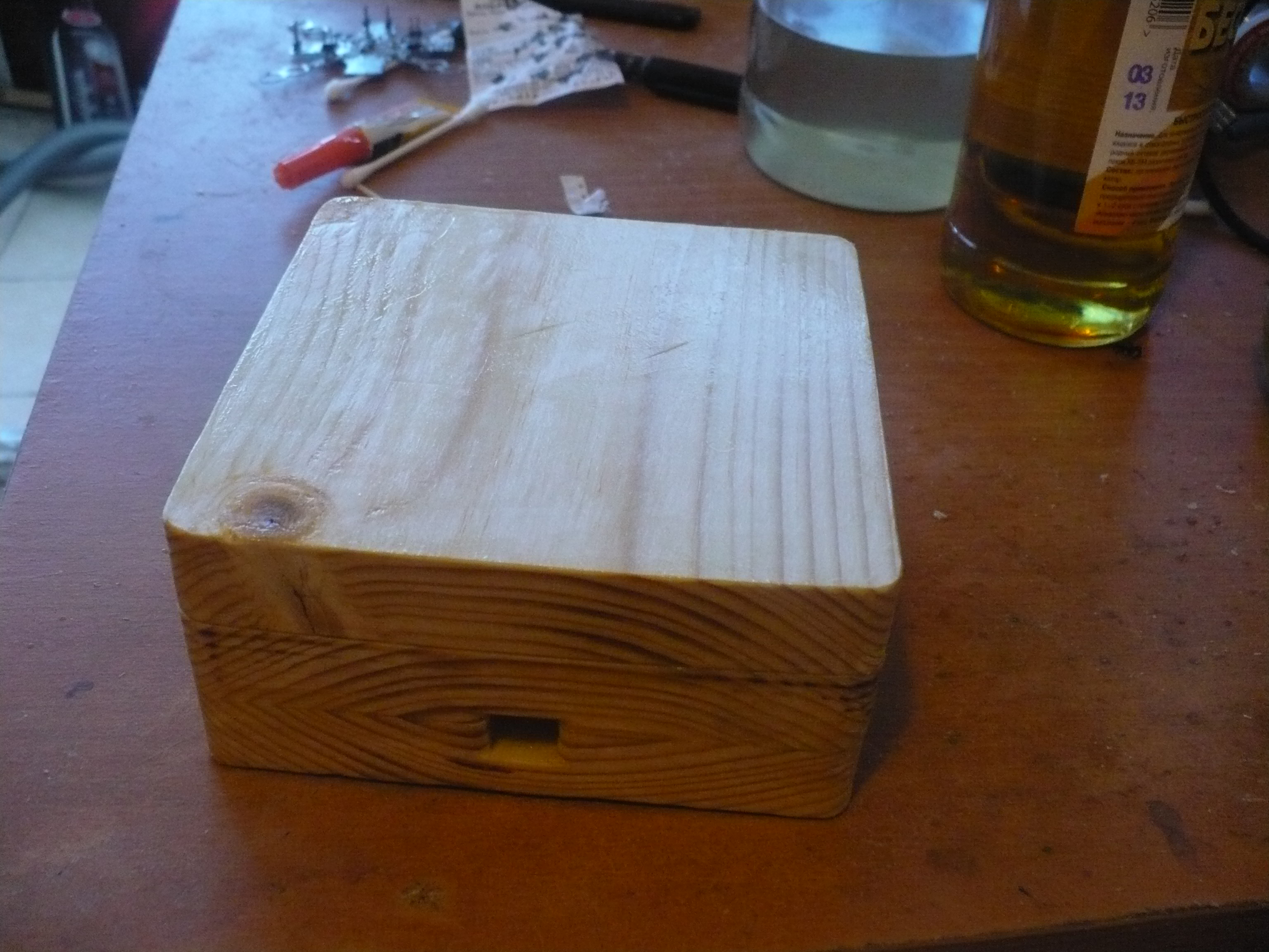

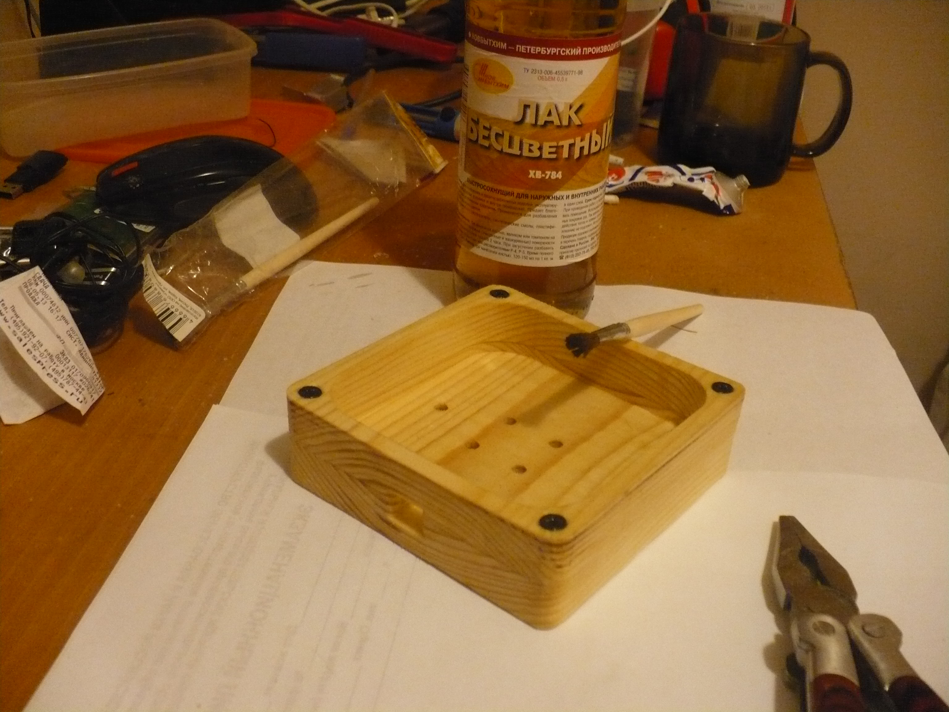

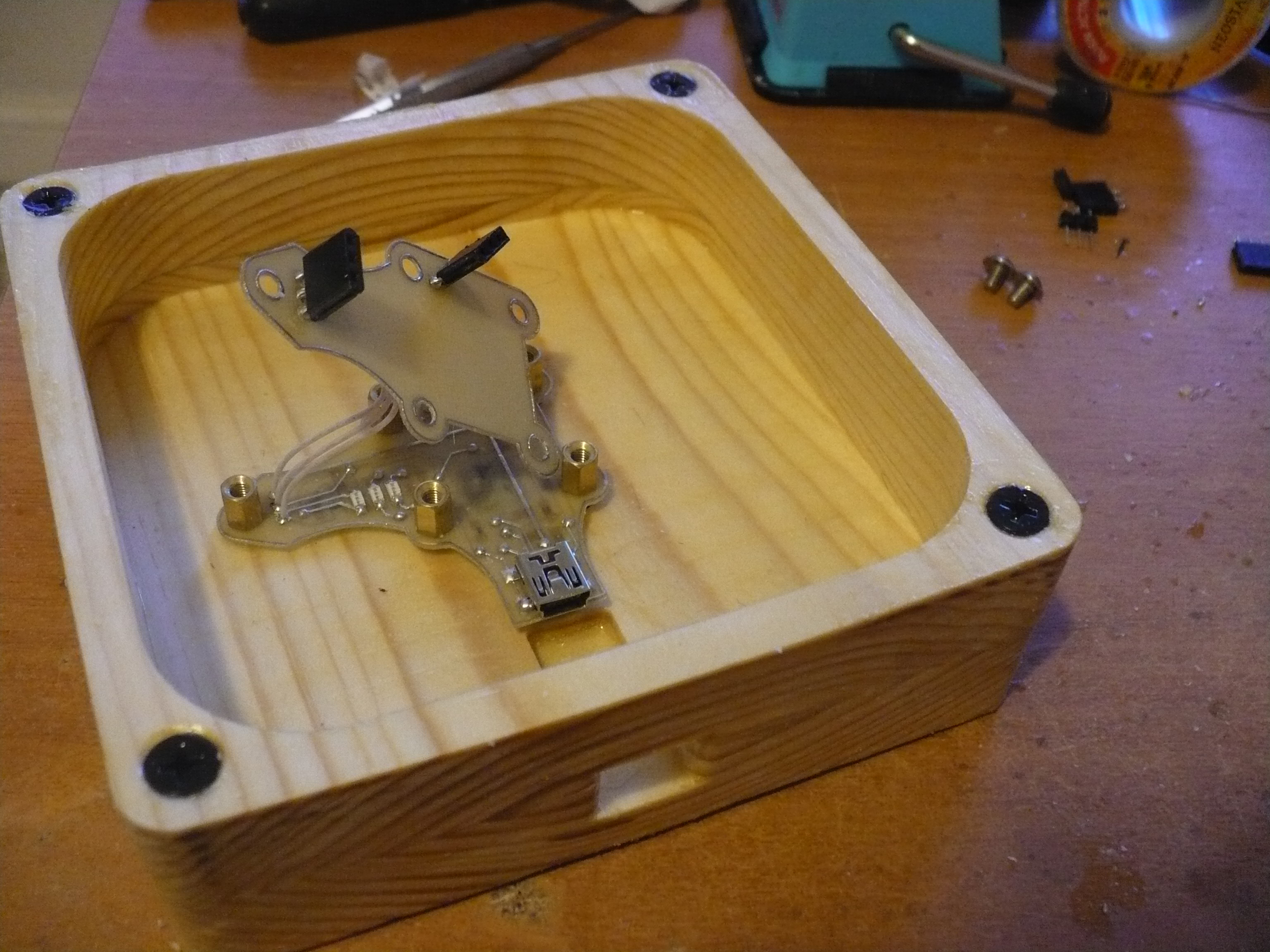

Углубление под кабель имеется. (12858 просмотров) <a class='original' href='./download/file.php?id=14910&mode=view' target=_blank>Загрузить оригинал (2.14 МБ)</a>

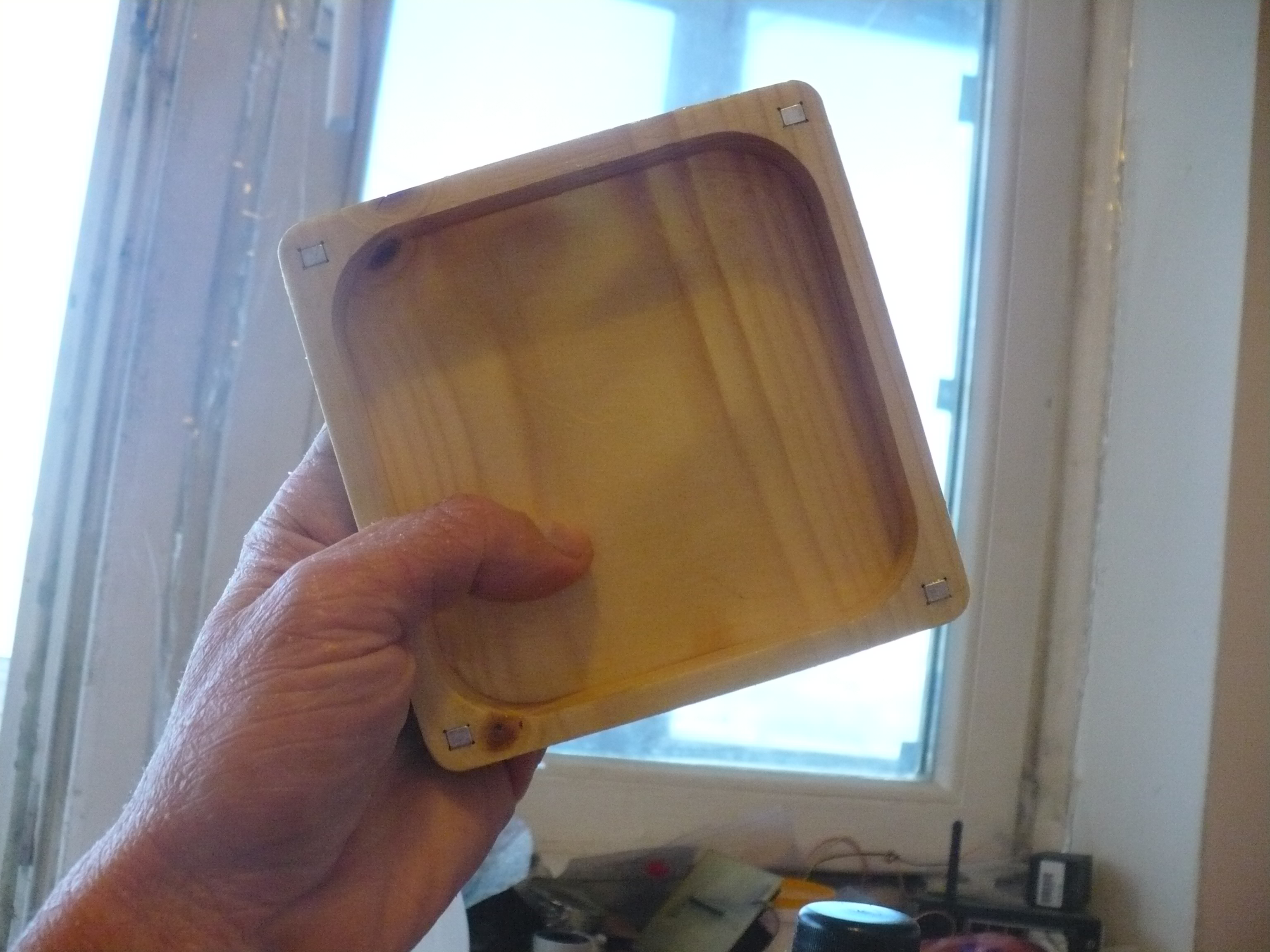

сделал пазы 3х4х5мм под ниодимовые магниты в углах крышки. Они отлично липнут к шурупам. (12858 просмотров) <a class='original' href='./download/file.php?id=14911&mode=view' target=_blank>Загрузить оригинал (2.21 МБ)</a>
P1060536.JPG (12858 просмотров) <a class='original' href='./download/file.php?id=14912&mode=view' target=_blank>Загрузить оригинал (2.2 МБ)</a>
P1060537.JPG (12858 просмотров) <a class='original' href='./download/file.php?id=14913&mode=view' target=_blank>Загрузить оригинал (2.21 МБ)</a>
P1060538.JPG (12858 просмотров) <a class='original' href='./download/file.php?id=14914&mode=view' target=_blank>Загрузить оригинал (2.09 МБ)</a>
крышечка получилась по-бумажному тонкой (12858 просмотров) <a class='original' href='./download/file.php?id=14915&mode=view' target=_blank>Загрузить оригинал (2.05 МБ)</a>
P1060540.JPG (12858 просмотров) <a class='original' href='./download/file.php?id=14916&mode=view' target=_blank>Загрузить оригинал (2.13 МБ)</a>
Довольный дипломник (12858 просмотров) <a class='original' href='./download/file.php?id=14917&mode=view' target=_blank>Загрузить оригинал (1.96 МБ)</a>
Довольный дипломник
Так это задумывалось в самом начале. (12858 просмотров) <a class='original' href='./download/file.php?id=14918&mode=view' target=_blank>Загрузить оригинал (54.99 КБ)</a>

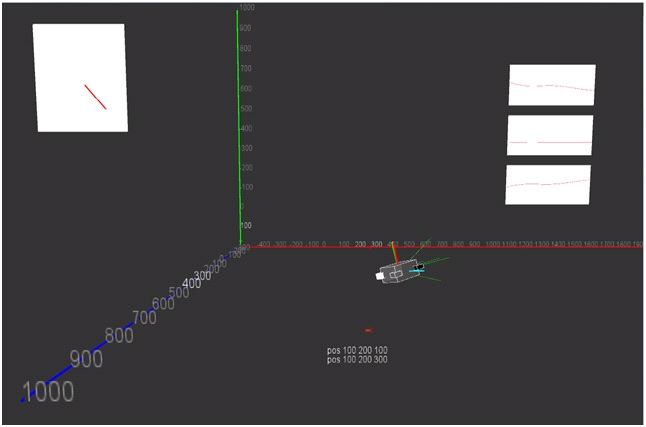

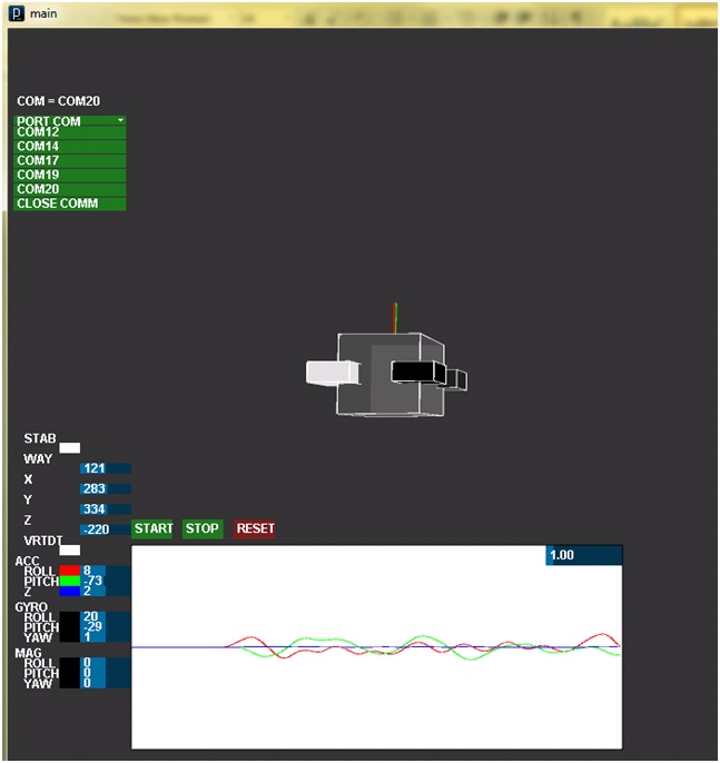

Мы еще работаем над этим
стабилизация и целеуказание в пространстве (12487 просмотров) <a class='original' href='./download/file.php?id=15490&mode=view' target=_blank>Загрузить оригинал (54.66 КБ)</a>
Обработка телеметрии со всех датчиков (12487 просмотров) <a class='original' href='./download/file.php?id=15491&mode=view' target=_blank>Загрузить оригинал (90.89 КБ)</a>

Мой студент Иван Киселев продолжил работу над вертолетом и уже приступил к алгоритмам стабилизации вертолета. Вот так это выглядит на данном этапе.
https://www.youtube.com/watch?v=8OQl_qkiL6g

Очень круто. Ведь можно было взять готовую электронику на которой квадрокоптеры радиоупраляемые летают, но так каждый дурак может. Но платы самим делать это мне кажется перебор, заказ в резоните 2 дня...

Re: Станок Cutmaster CM325 - Вертолет с автопилотом
Сообщение tooshka »
vadim063 писал(а):Вертолет вращается очень быстро, и похоже на то, что мы уже работаем не с вертолетом, а с немного гироскопом
Откуда вращение? Несущие винты крутятся в одном направлении?
Милая, ты услышь меня
vadim063
Сообщения: 69
Репутация: 7
Да, вертолет именно так и задумывался, чтобы у вертолета был нескомпенсированный вращающий момент за счет одностороннего вращения лопастей двигателей. Такие нескомпенсированные моменты возникают также если "потерять" один или два двигателя на обычном квадрокоптере, поэтому задача с научной точки зрения актуальна.
Резонит это конечно хорошо, и , в итоге, такая плата была там сделана, но дипломнику нужно было срочно изготовить свои чертежи перед защитой диплома и я за 3 дня майских праздников это изготовил у себя на балконе. Изготовление в резоните заняло 2.5 недели и 4200 рублей за 4 платы с габаритами 10х10см (мы решили раздивнуть двигатели, т.к. выяснилось, что компас сходит с ума от близко расположенных магнитов в их корпусах).
vadim063
Сообщения: 69
Репутация: 7
Ура, мы добились своей цели и вертолет научился уверенно взлетать. :)
http://www.youtube.com/watch?v=S93hoNjFW-A
tegauss
Сообщения: 47
Зарегистрирован: 30 янв 2014, 02:17
Репутация: 11
Настоящее имя: Антон
Сообщение tegauss »
Опа, знакомый сенсор :D Тоже сейчас заказал себе подобный с ебея поиграться..
Скажите пожалуйста, а чем обусловлена установка сдвоенных двигателей? Нехваткой тяги?
vadim063
Сообщения: 69
Репутация: 7
Да, тяги тут очень не хватает. Двигатели имеют не оптимальные площади лопастей\обороты\крутящий момент. В идеале нужны мотор-редукторы. По поводу датчиков советую не заморачиваться и использовать в своих работах рекурсивный фильтр для обработки шумных данных. Я сейчас заказал вот эти микросхемы (из очков google glass) http://www.buychina.com/items/mpu-9150- ... psppsrsohi . Я сразу 25штук у них заказал не раздумывая, т.к. тут за такую цену в одной микросхеме акселерометр+ гироскоп+ компас и все трехосевое. С Уважением.
