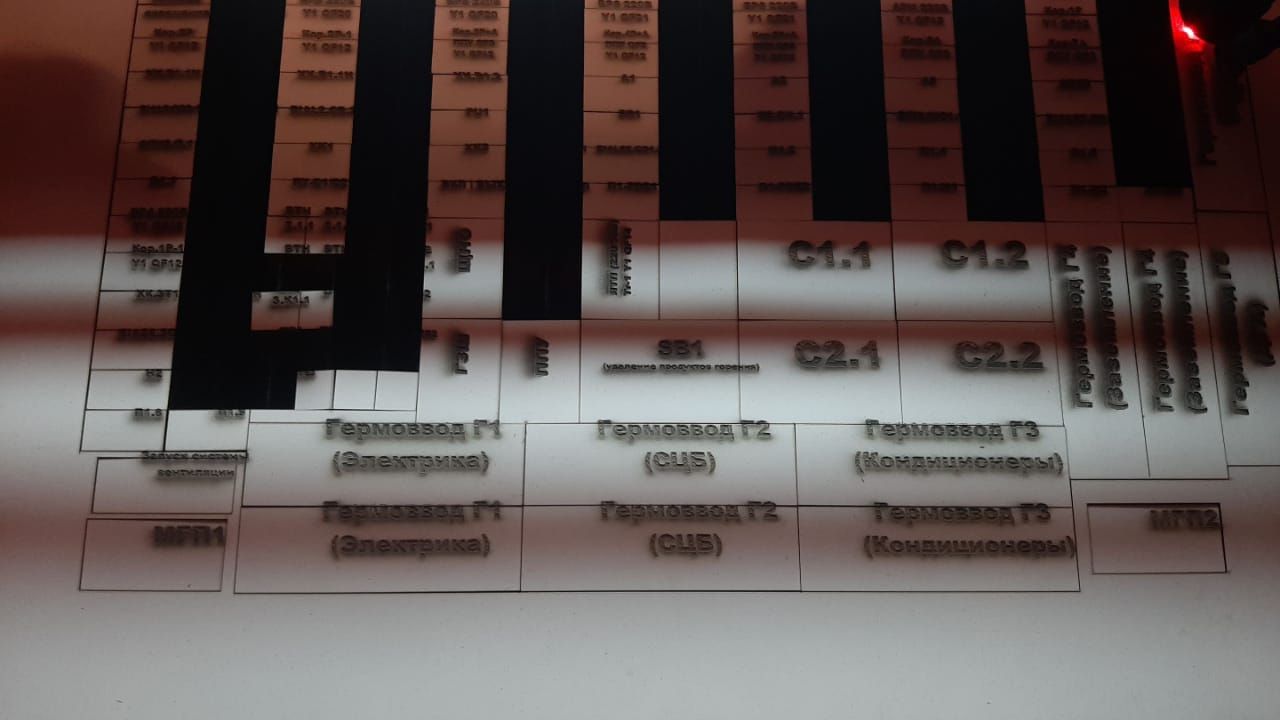

Доброго времени суток всем.
На производстве используем лазерный гравер Raylogic 11G.
Контроллер Ruida 6445G. ПО RDWorks v8.01.42
Столкнулся с проблемой: сдвиг резки относительно гравировки.
Фото:
WhatsApp Image 2020-10-28 at 17.36.44.jpeg (1011 просмотров) <a class='original' href='./download/file.php?id=188059&mode=view' target=_blank>Загрузить оригинал (75.96 КБ)</a>
Не могу найти потенциальное место проблемы, буду благодарен за подсказки.
Спасибо.

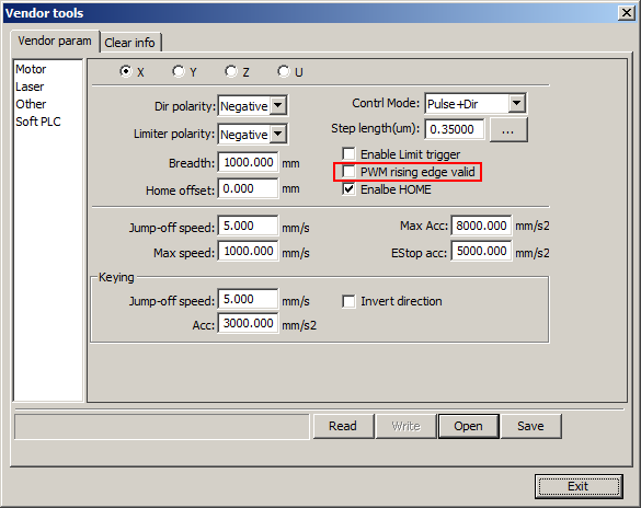

Отпишу сюда результат решения проблемы.
На другом дружественном форуме помогли подсказкой, что нужно активировать режим работы по переднему фронту ШИМ для осей.
На небольших деталях накопление ошибки было незаметно, а вот на полное поле 500х300 всё съезжало.
2020-10-30_092946.png.f20824b90769625bc8a43068b336835e.png (960 просмотров) <a class='original' href='./download/file.php?id=188275&mode=view' target=_blank>Загрузить оригинал (22.88 КБ)</a>
