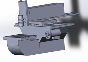

залезла в мою голову идея, а идея штука страшная, накидал вот монстрика. в качестве основных элементов - "глобусный" стол(можно и обычный, с глобусным геометрию можно будет проще выставить) + бетонная чушка в качестве станины, по ней консольная ось Y + Z, ну в общем глядите. кидайте тапки, отговаривайте, а то небось и делать начну )
consolemonstr1.png (18295 просмотров) <a class='original' href='./download/file.php?id=187990&mode=view' target=_blank>Загрузить оригинал (197.83 КБ)</a>
consolemonstr2.png (18295 просмотров) <a class='original' href='./download/file.php?id=187991&mode=view' target=_blank>Загрузить оригинал (100.72 КБ)</a>
consolemonstr3.png (18295 просмотров) <a class='original' href='./download/file.php?id=187992&mode=view' target=_blank>Загрузить оригинал (29.21 КБ)</a>
ПС с одной стороны думается поворотка, с другой потенциальная автосмена при установке нормального шпинделя :hehehe:

При таком гробике - такая скучная плита Z, ну ёлки палки

а в чем смысл стола, частично висящего в воздухе?

inFamous писал(а): 27 окт 2020, 22:45 При таком гробике - такая скучная плита Z, ну ёлки палки
да ну что вы, тут конкретики по деталям почти никакой, только общая компоновка
knifemaker писал(а): 27 окт 2020, 23:18 а в чем смысл стола, частично висящего в воздухе?
смысл в использовании готового с минимумом сложных ковыряний с геометрией.
стол - готовый чугунный, с возможностью вертеть его в 3-х осях, т.е. даже нет большой необходимости выводить качественно его посадочное место.
ну и по идее доп. смысл в уборке стружки и стекании СОЖ
ПС вот и поделился наброском дабы общественность послушать, я вроде бы явных проблем такого чуда не вижу

Андрей ,а сбоку что за кругляшка?

Duhas писал(а): смысл в использовании готового с минимумом сложных ковыряний с геометрией.
У меня на Асиере стоит сейчас глобусный стол. Вроде и станок швейцарец, и стол родной не пользованный. Так вот когда сталь пилится - его ощутимо колбасит - не хватает жёсткости. С обычным столом ничего подобного не происходит.
Как информация для размышления.

alex_sar писал(а): 29 окт 2020, 02:27 не хватает жёсткости. С обычным столом ничего подобного не происходит.
понятное дело что висячий стол будет менее жестким, спору нет, рассматриваю как универсал для изготовления деталей для других машин )
