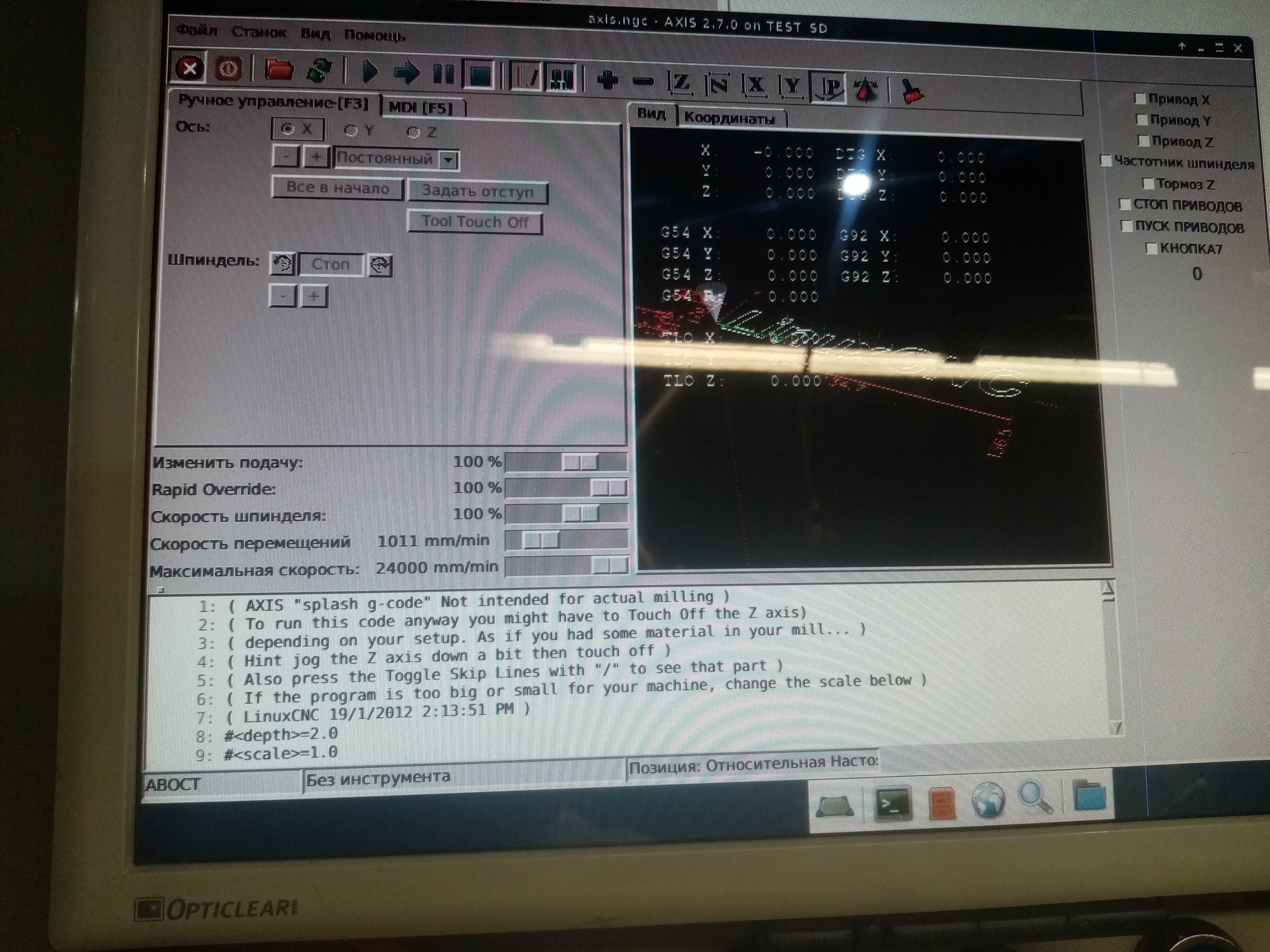

Здравствуйте. В соседней теме запустил фрезерный 3 координатный на рязанской месе.
Конфиги пришлось самому стряпать и по итогу линукс стартует, ездит, исполняет г-код
но в графической области белым траекторию не прорисовывает, а красным пройденый путь прорисовывает, и есть ошибка
'nonetype' object has none attribute 'rfind'
вот нашел темку по линуксу но мне что то не помогло
https://forum.linuxcnc.org/49-basic-con ... xis-starts
прикрепляю конфиг и картинку того что уже нафрезеровал
помогите чего не хватает?

чисто пальцем в небо..
заменить
#PARAMETER_FILE
на
PARAMETER_FILE = linuxcnc.var
ЗЫ эту ошибку даёт какой-то Python скрипт
