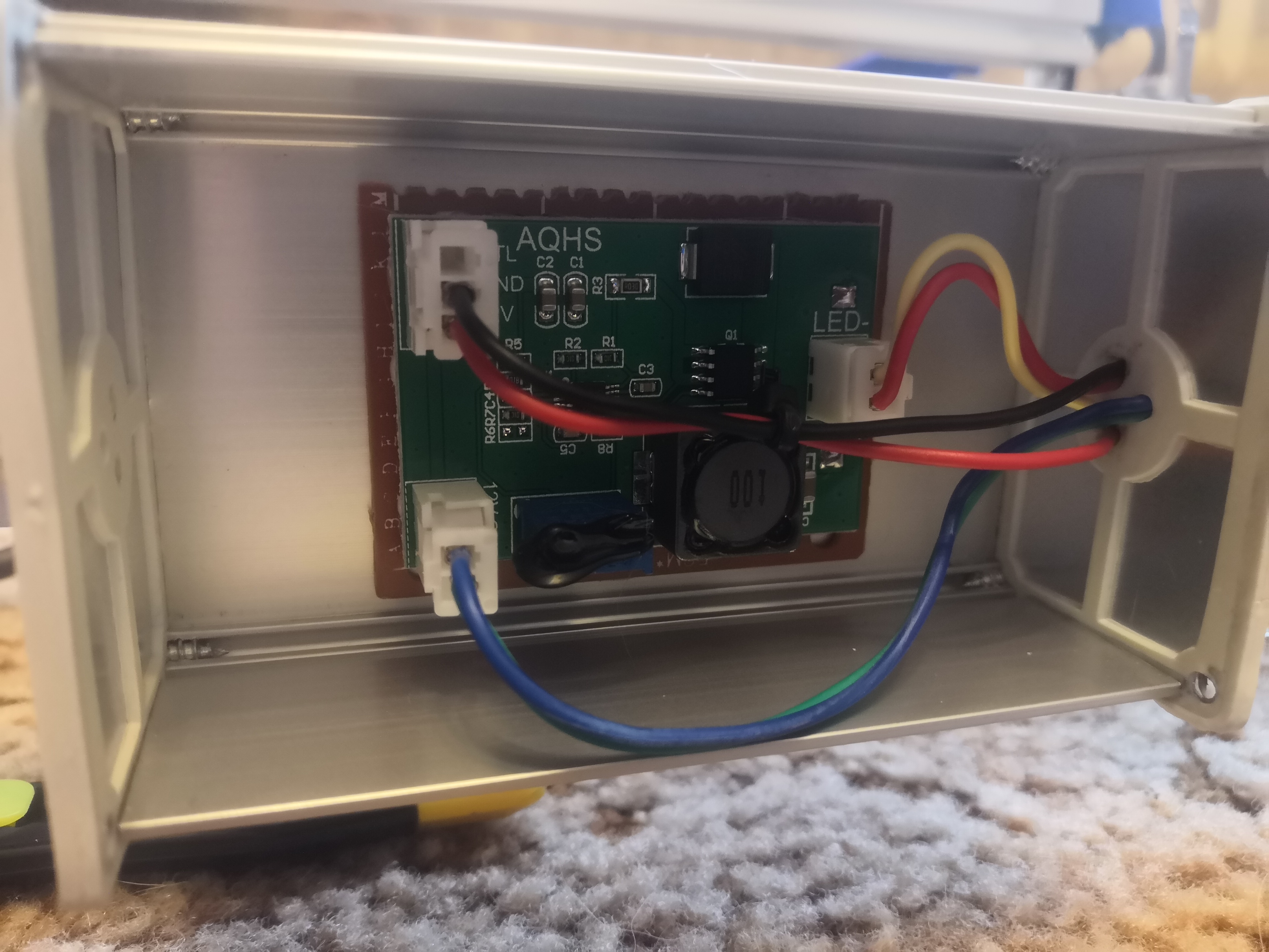

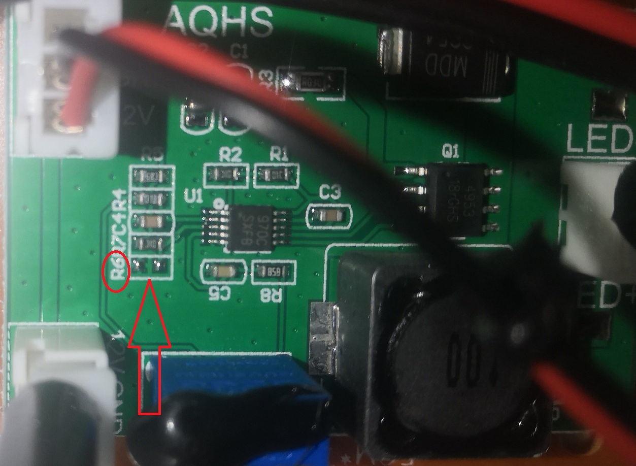

Здравствуйте!
На китайском лазерном гравере, в блоке драйвера лазера, отвалилось сопротивление "R6", заметил поздно, найти не удалось.
Пожалуйста, помогите информацией какое сопротивление туда впаять.

usolt-91 писал(а): ↑ отвалилось сопротивление "R6", заметил поздно, найти не удалось
usolt-91 писал(а): ↑ какое сопротивление туда впаять
Smd компоненты сами не отваливаются, красивая блестящая пайка, походу R6 там и не было в помине. Часто платы делают унифицированными под разные модели и токи и не всегда все места компонентов плат заполнены деталями.
П.С. а если у вас "кончился" лазер и перестал выжигать, то это уже совсем другая история...и R6 уже никак не поможет его оживить.

судя по виду там ничего небыло
