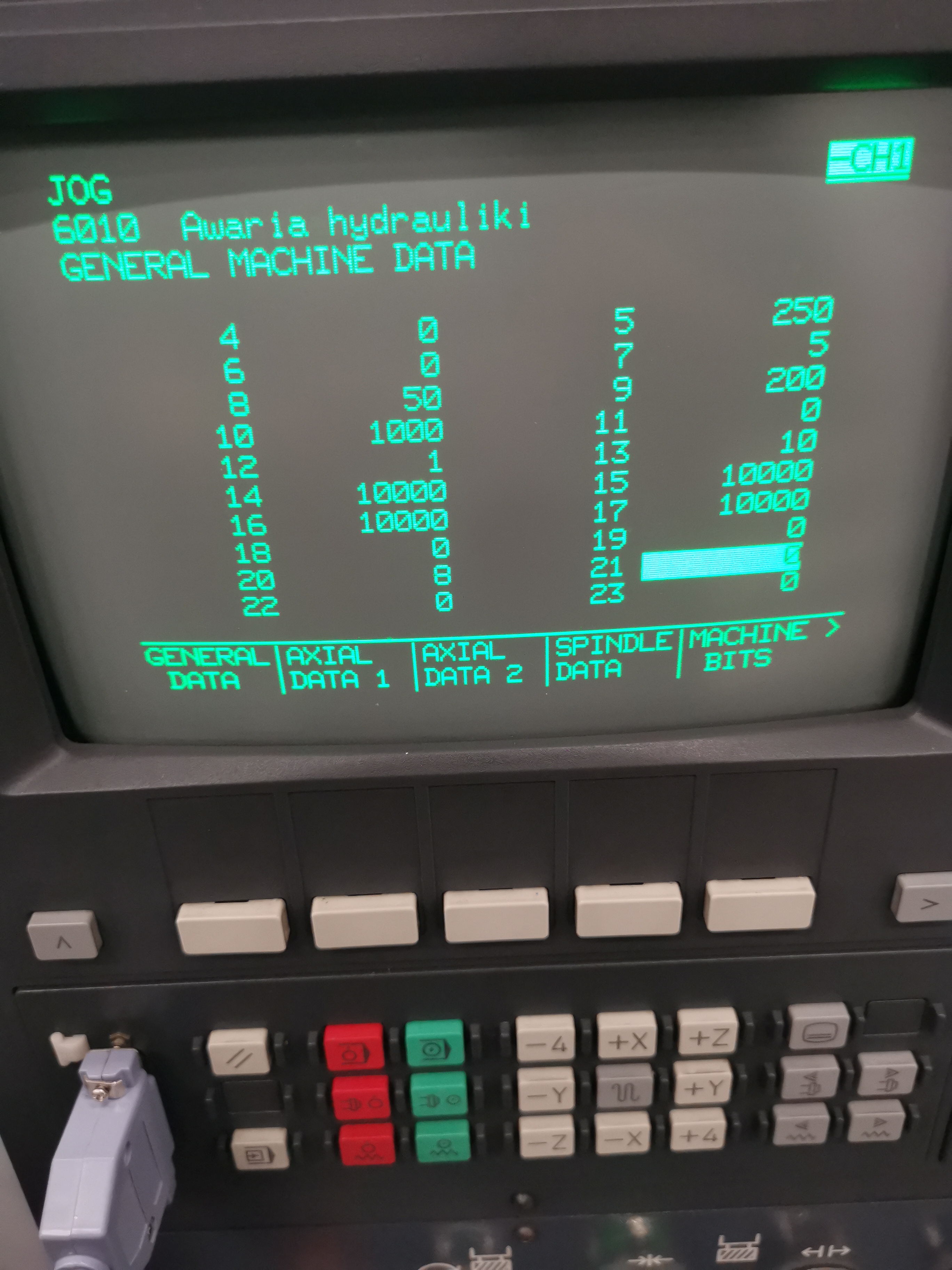

Отвалилась смена инструмента, тоесть при вызове функции t05 например пишет что программа не в памяти. Ссылается на под программу l49. А её нет. Её могли вбить в eeprom, но не стали. Производитель естественно бэкапа не имеет. И помочь не может. Таблицу с битами nc md приложу в аттаче, разблокируйте сами. Только нюанс - для разблокировки btr необходимо выставить значение 8 в 20й позиции plc md. Скриншот скину. Тогда btr тоже будет работать как надо.

Удалось восстановить всё
