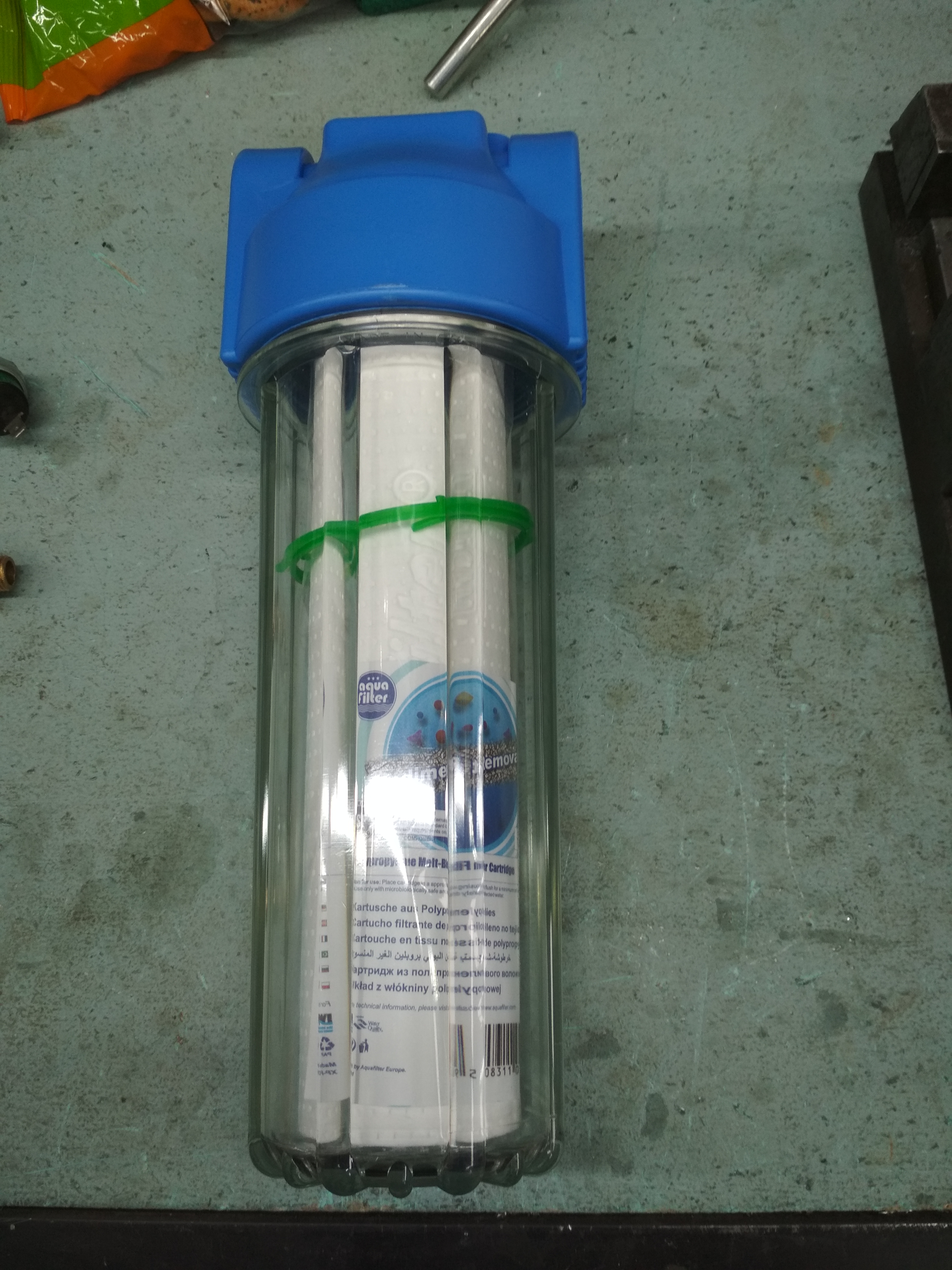

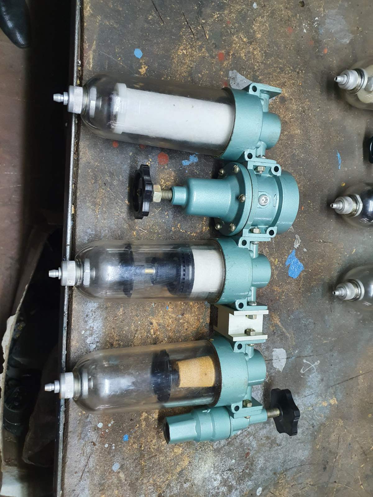

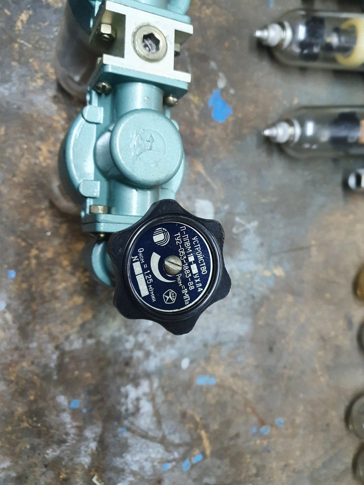

Здравствуйте.
Выбираю блок подготовки воздуха (масловлагоотделитель) для масленного компрессора.
Помогите пожалуйста с выбором/советами.
Я из Молдавии, поэтому у нас выбор не особо широкий...
Нашел с рук вот такой вот вариант: Блок подготовки воздуха П-ППВМ 16.24
- Сайт производителя: http://contragent.com.ua/produktsiya/pn ... kha-p-ppvm
P.S. -> Может кто-то таким пользовался и может что-то о нем сказать?
- Имеет смысл брать?

у меня такой стоял на пескоструе и порошковой покраске. пока компрессор относительно холодный - справляется нормально, но когда компрессор нагревался и начинал гнать в систему смесь 50/50 воздуха и воды то уже колбы не справлялись))) каждое утро перед работой с компрессора литров 50 воды сливал.

хорошие фильтры. а если система 50/50 конденсата, то его надо в ресиверах ловить, а не фильтрами тонкой очистки..

да ни как не справился.
стравливал с системы весь воздух, спускал с компрессора воду и давал ему чуть отдохнуть.
компрессор если что был СБ4/Ф-500LB.75

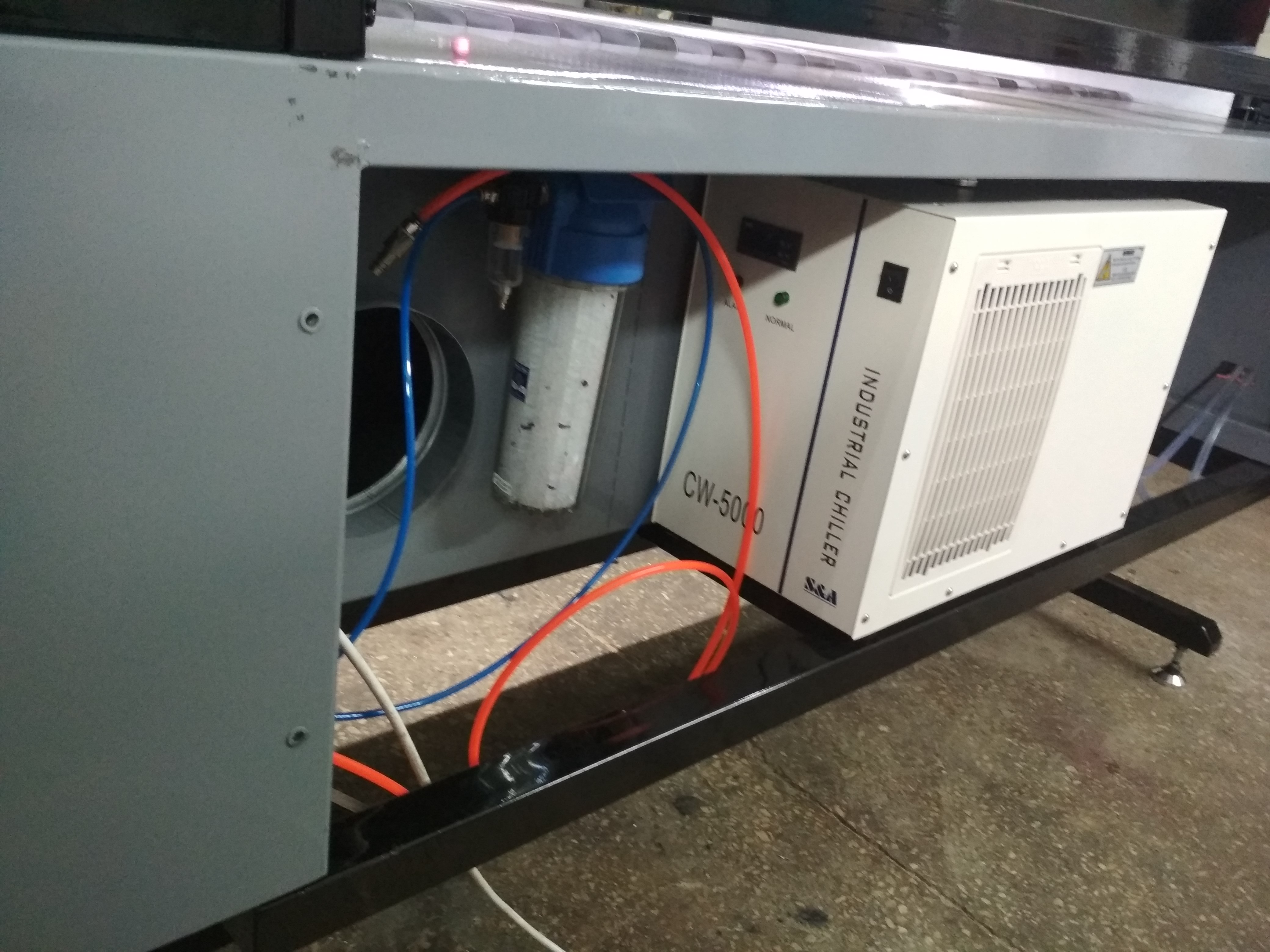

Сколько же у Вас лазеров было? У нас типа такого компрессор, только 270л+ресивер 500л. Стоит фильтр на воду обычный с силикагелем внутри+дешевый влаго-маслоотделитель. Работает 5 лазеров постоянно. Летом тоже работал по 12ч.

parket_3d писал(а): ↑ фильтр на воду обычный с силикагелем внутри
селикагель меняете, регенерируете, иль с момента монтажа оборудования работаете как есть и данный фильтр (с силикагелем)обслуживания не требует?....

parket_3d писал(а): ↑01 окт 2020, 00:05
separatorus писал(а): ↑ компрессор если что был СБ4/Ф-500LB.75
ни одного лазера небыло.

parket_3d писал(а): ↑01 окт 2020, 00:05 ...
Здравствуйте.
Можете сделать пару фотографий того, как у вас это реализовано?
Сколько времени вы уже работаете на такой системе?
Вы проверяли линзы, обнаруживали масло/влагу?
Чтобы правильно задать вопрос, нужно знать большую часть ответа. (Р.Шекли)
parket_3d
Сообщения: 216
Зарегистрирован: 11 апр 2014, 19:32
Репутация: 36
Откуда: Курск
Re: Блок подготовки воздуха
Сообщение parket_3d »
MuForum писал(а): ↑ Можете сделать пару фотографий того, как у вас это реализовано?
Я не работаю на этих лазерах.
Фильтр воткнули месяцев 5 назад после жалоб человека на масло в системе и протирку линз несколько раз в час.
Недавно открыли фильтр и там творится ужас)), но он продолжает работать на 5 лазерах. По хорошему раз в месяц думаю нужно менять силикагель там. Над тремя горшками компрессора у нас стоит тройник из серых канализационных труб 110мм. И охлаждается это улиткой 500 Вт точно такой же, как и на лазерах. Поэтому ресивер компрессора не такой горячий, а дополнительный на 500л практически холодный. Мне кажется это основная причина снижения количества масла в системе. Зимой с открытым окном в компрессорной ещё лучше. В отстойнике дешевого доп. влагоотделителя(800р) за фильтром с силикагелем собирается грамм 50-100 за день. Сейчас работник на лазерах чистит линзы 1-2 раза за день.
С основного ресивера сливается каждое утро 0,5-1л, без охлаждения голов улиткой было 3-5л.

Для начала делаем промежуточный ресивер, чтоб воздух остыл после сжатия. Перед лазером уже ставим фильтр. Я делаю с фильтра для воды (нужно брать с ребрами жесткости, на 10 атмосфер) внутрь подходит трубка дюймовая канализационная. Подгоняем трубку по длине чтоб не доставала дна на сантиметр. Внутрь колбы кошачий наполнитель для туалетов (прозрачные кристалы). Так как наполнитель пылит, то после него ставим мелкий фильтр чтоб не пустить пыль дальше. Раз в пол года меняем наполнитель. Работает около 40 станков на протяжении трех лет.
