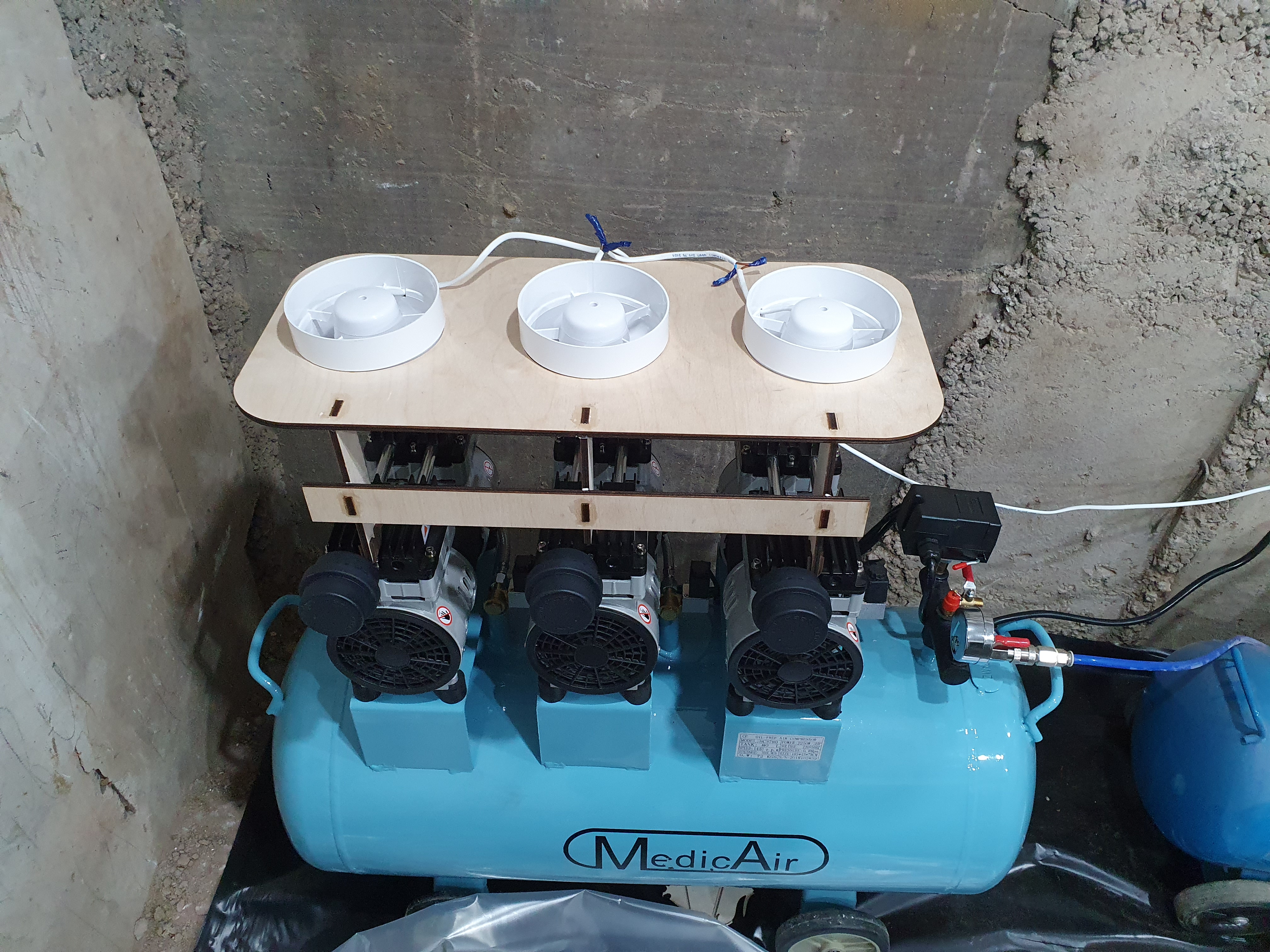

Здравствуйте.
После покупки станка, сразу приобрел безмаслянный компрессор с ресивером на 50л и одним целиндром.
Рез фанеры осуществляется при 2атм.
Компрессор проработал 1 месяц, после чего лопнул корпус цилиндра.
Отвез по гарантии, заменили, проработал ещё 3 недели.
Поработал ещё 1.5 недели - та же история...
Так как я из Молдавии, то выбор компрессоров - у нас очень скудный.
Сейчас встал вопрос о приобретении нового компрессора.

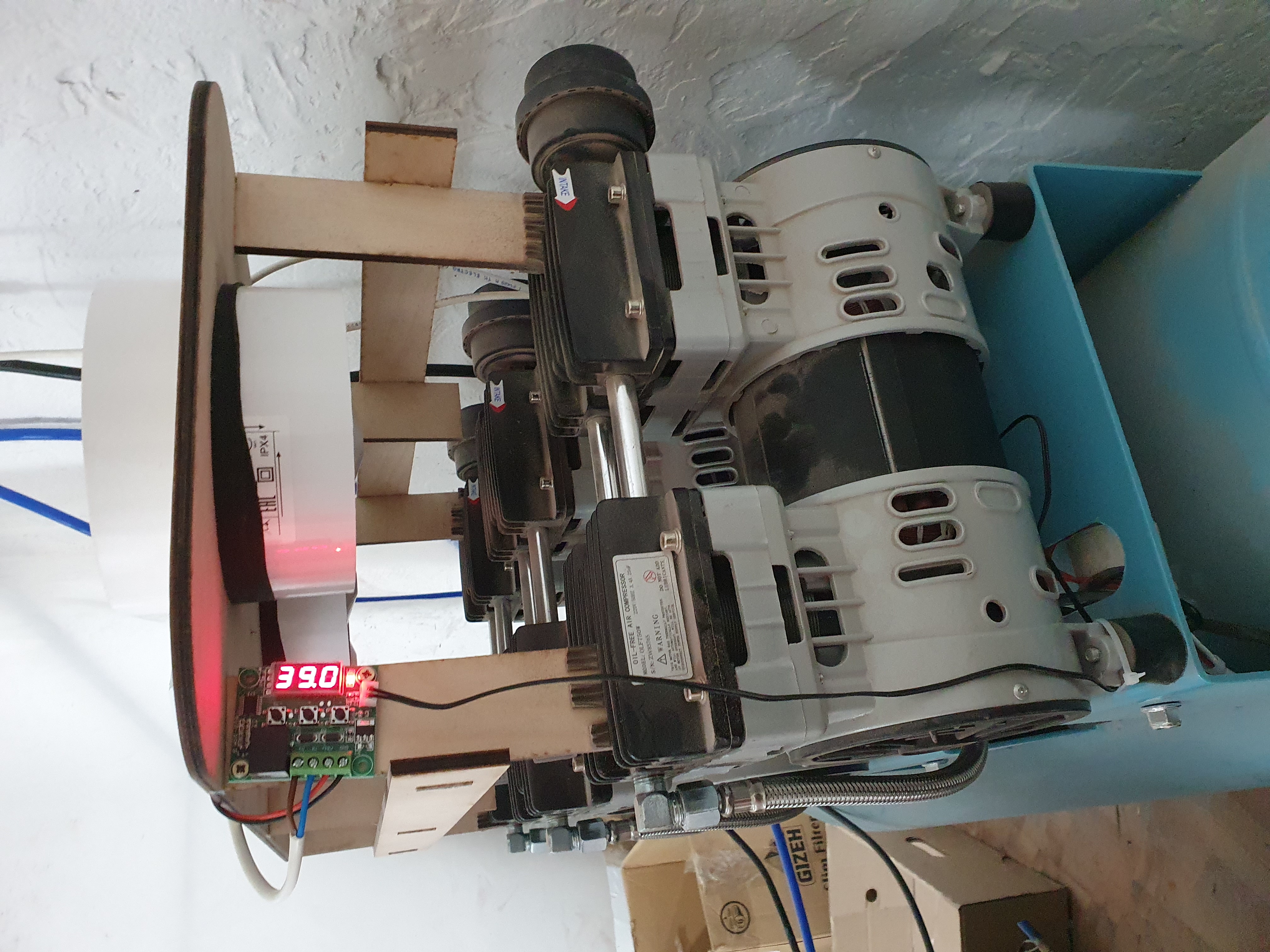

Re: Выбор компрессора - безмасляный vs масляный
1 и 2 хорошие компрессоры и тихие, только они не 2 и 3 цилиндра, а 4 и 6. :)
Работают надёжно, без проблем, только если часто включаются (расход воздуха большой) желательно принудительное охлаждение, например вентиляторами типа компьютерных, только на 220В.
Но влагоотделитель обязательно нужен.

Serg писал(а): ↑23 сен 2020, 16:13 1 и 2 хорошие компрессоры и тихие, только они не 2 и 3 цилиндра, а 4 и 6. :)

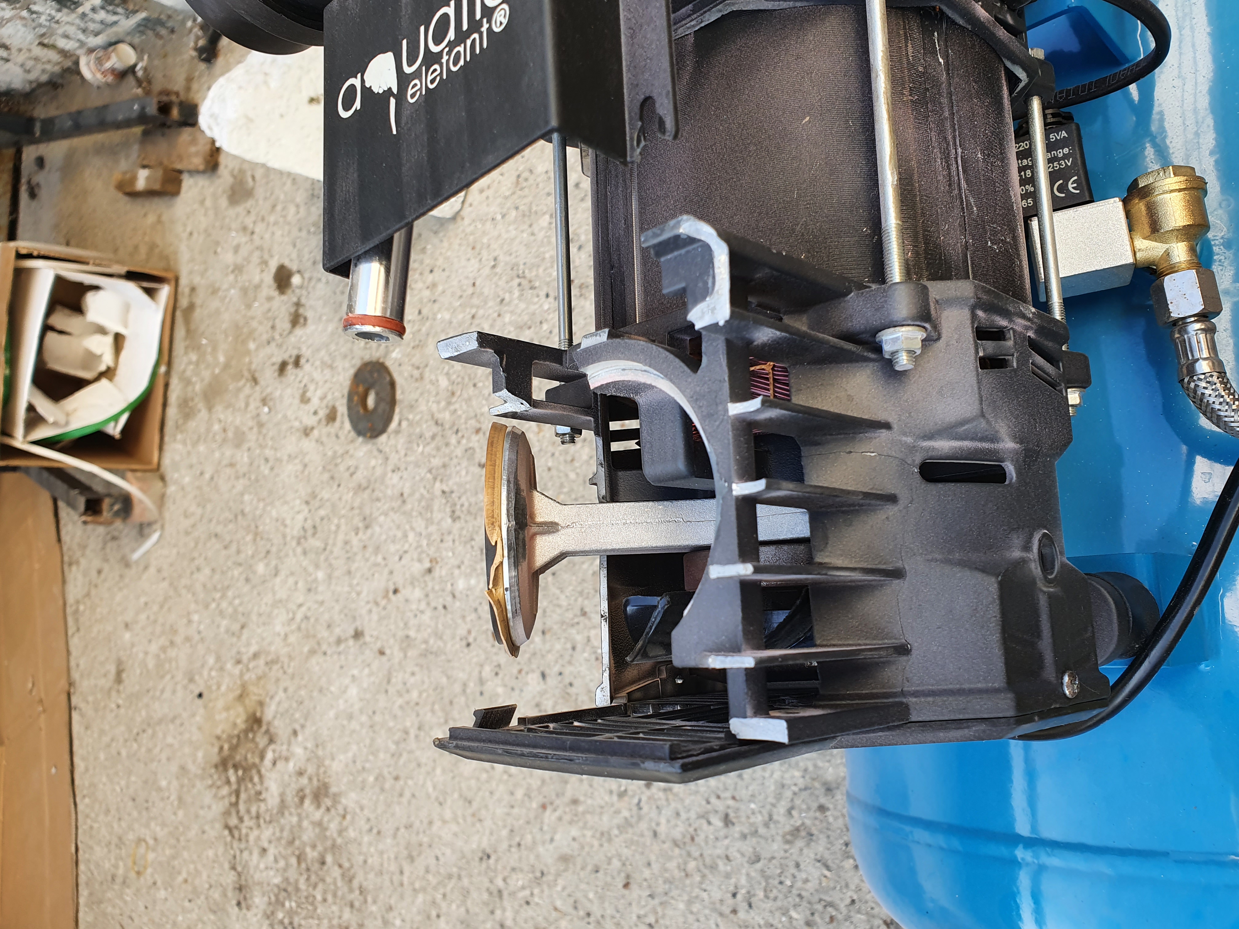

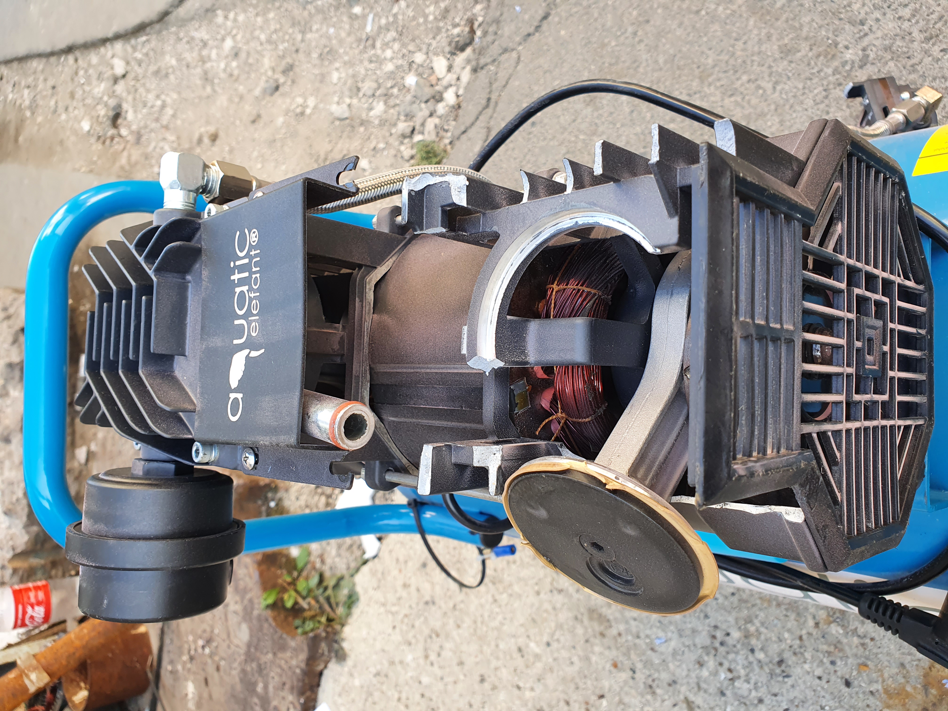

Здравствуйте.
Спасибо за ответ.
Я не правильно выразился на счет "цилиндров". (Имелось ввиду, кол-во моторов)

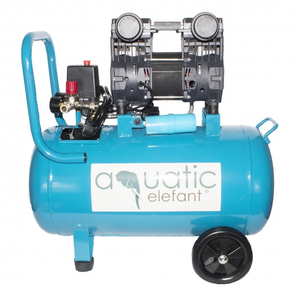

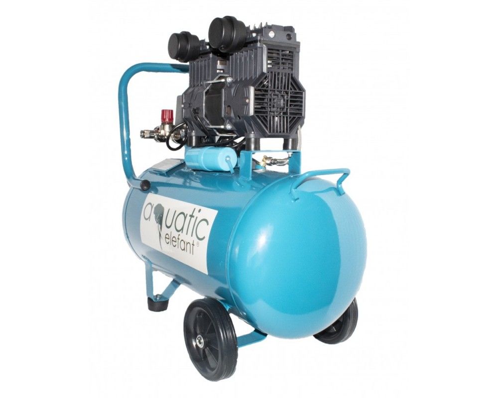

Безмасляный компрессор, который у меня был: "Aquatic Elefant XY-5850". (Бак на 50л, один двигатель(два цилиндра))
- Сразу скажу, говно редкостное, шумит ппц как, греется аналогично... , сейчас жалею что его купил, но...

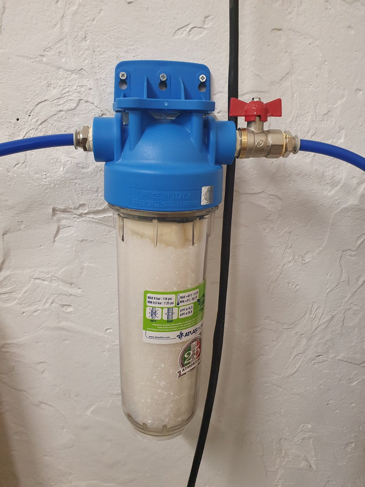

На счет влагоотделителя: Соорудил из магистрального фильтра.
Внутрь вставил полипропиленовую трубку d=20, снизу насверлил кучу отверстий на 4мм + засыпал кошачий наполнитель из качественного силикогеля, затем сетка и поролон.
Воздух проходит вниз трубки, затем через весь силикогель поднимается вверх.
Работаю на таком влагоотделителе уже 2 месяца - могу смело сказать, что задачу он свою решил и я полностью избавился от влаги.
Мне безмасляные компресоры фирмы "MedicAir" - очень понравились, правда дорогие...
Загвоздка заключается в том, что все как одни мне говорят, чтобы я брал маслянный компрессор на ремне и ставил маслоотделитель.
Все бьют на то, что он на много производительнее, дешевле, меньше нагревается и срок эксплуатации на порядок больше.
И на самом деле, сколько читаю про них, все так пишут.
Поэтому и создал тему, может действительно кто-то использует масляный компрессор и может поделится опытом, как он в быту.
Реально ли полностью избавится от масла и если да, то каким способом они этого добились.
P.S. -> Просто 99% советую брать безмасляный компрессор по той причине, что быстро "загрязняется" линза от масла и как следствие раскалывается или царапают из-за постоянных вытираний...
- Я не нашел не одного реального комментария от человека, который продолжительное время пользовался бы масляным компрессором для лазера.

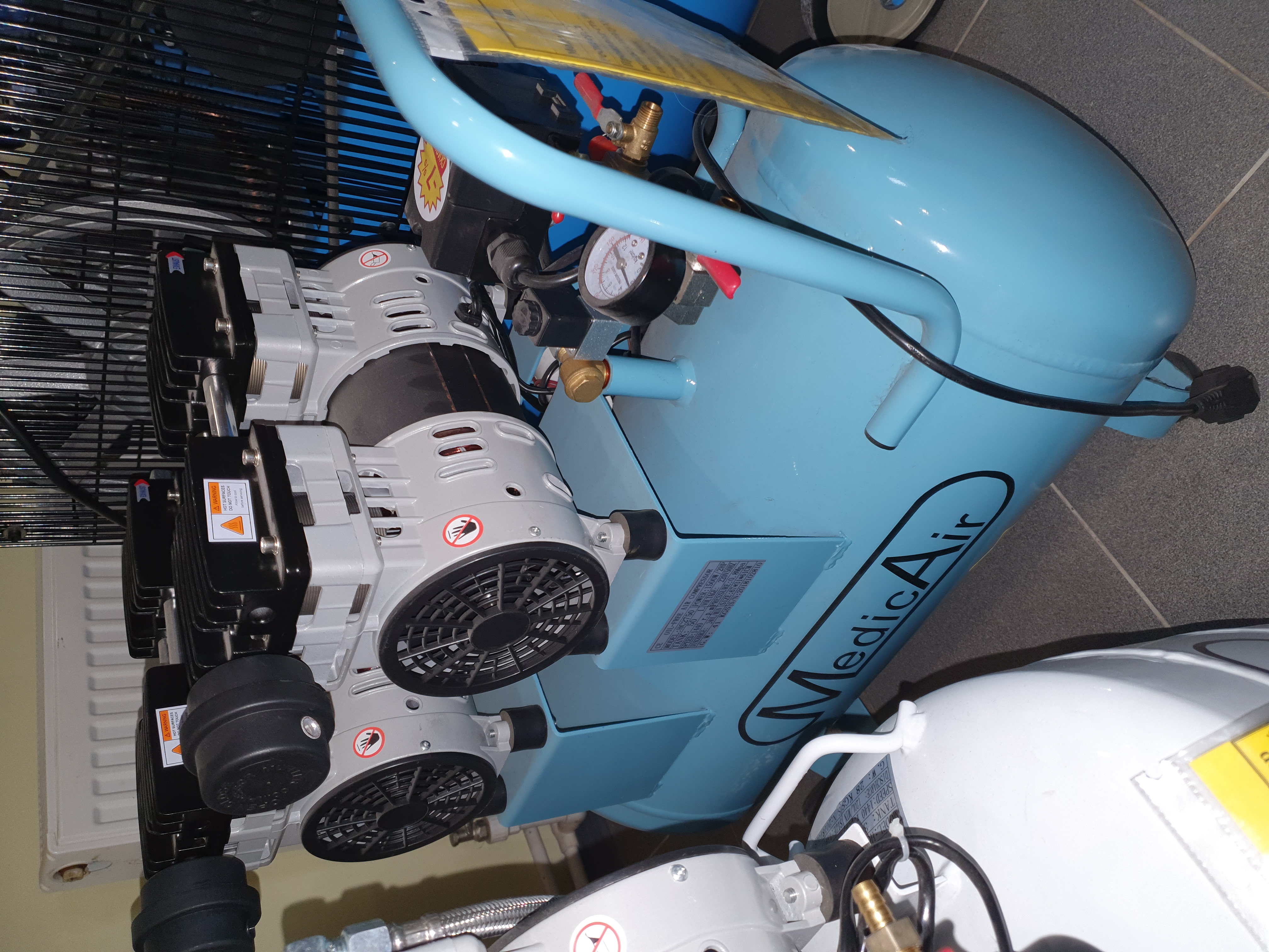

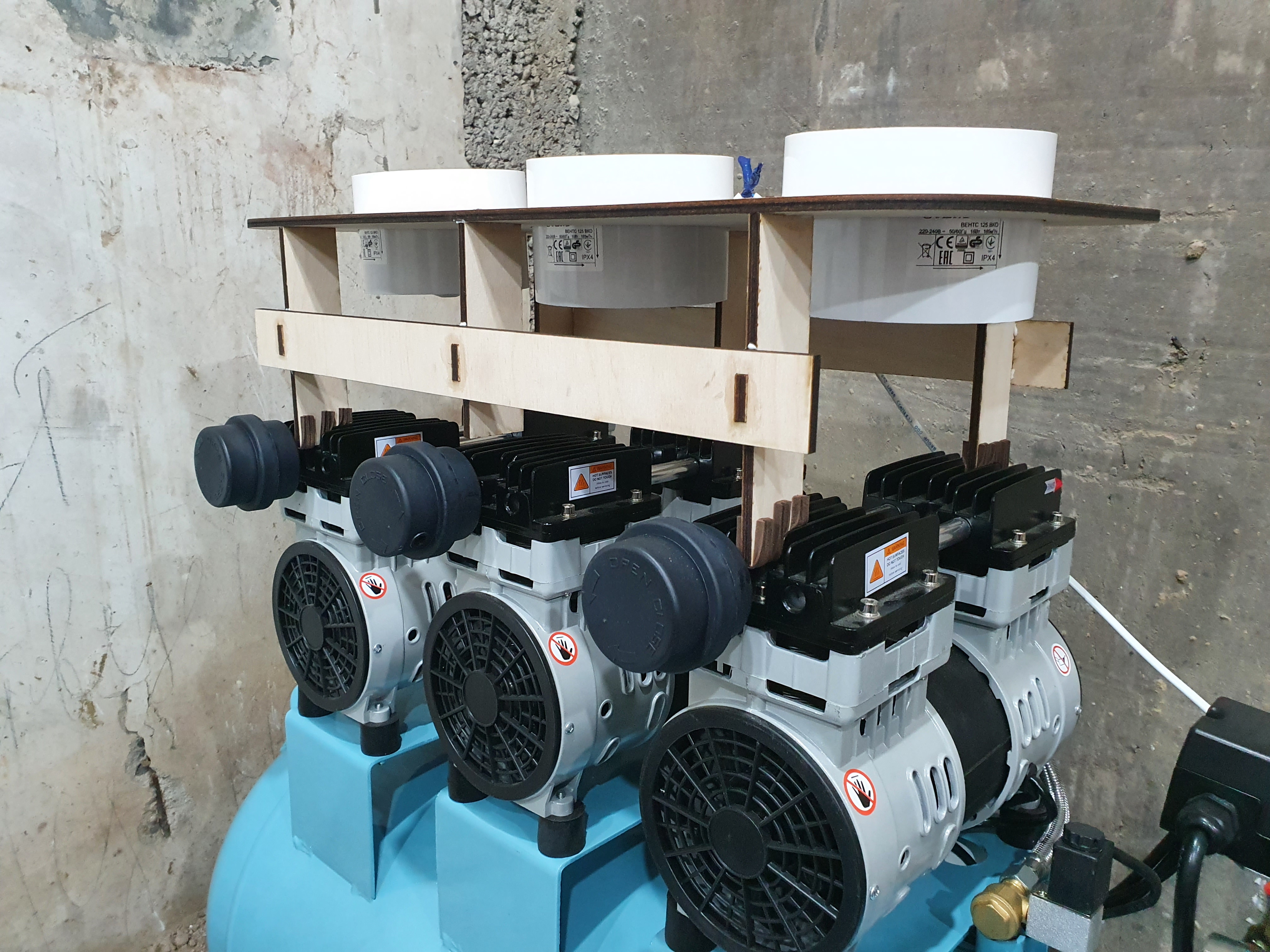

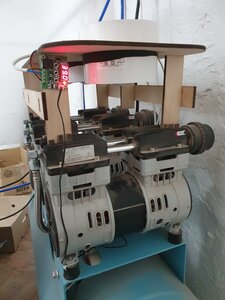

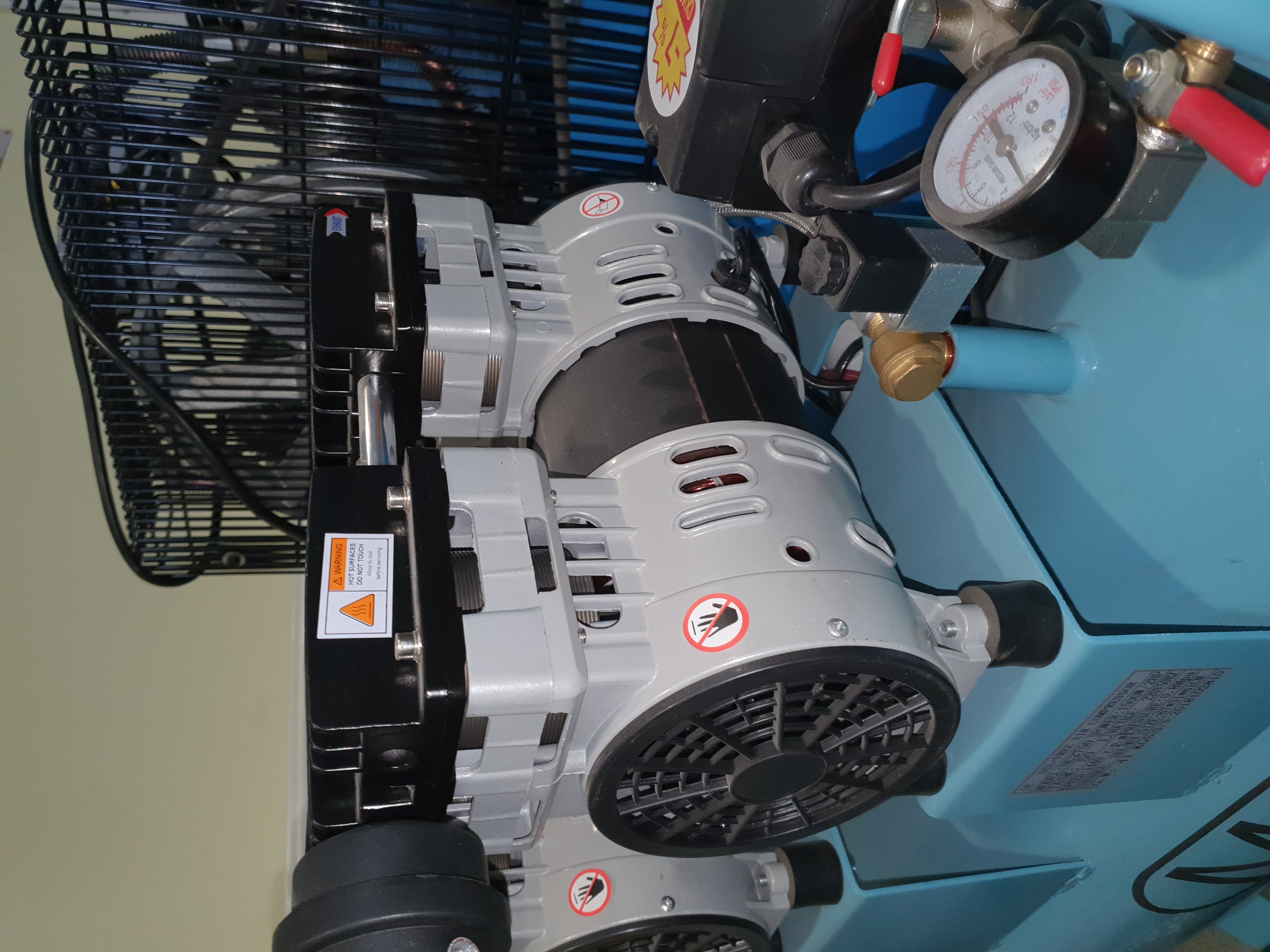

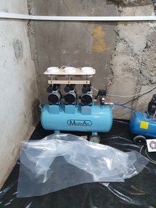

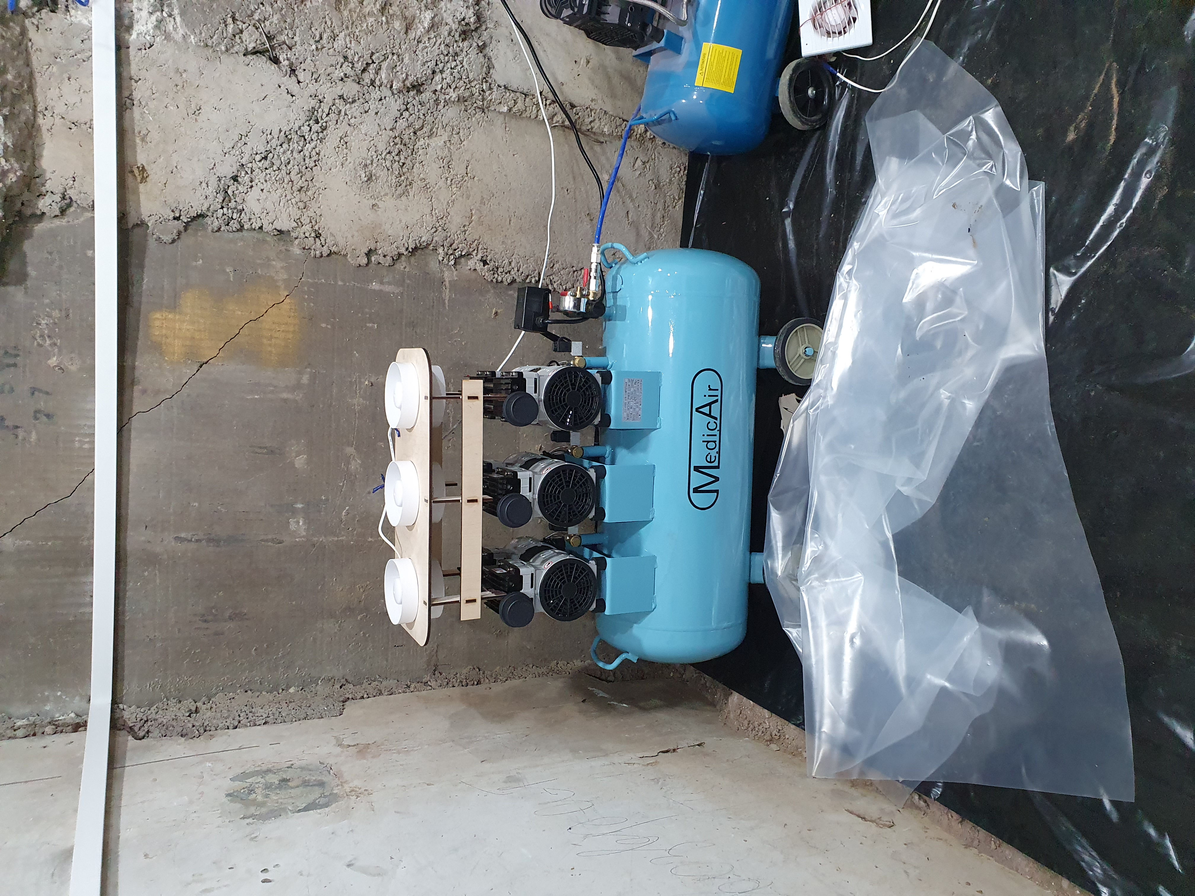

У этого Aquatic Elefant XY-5850 компрессор похожей конструкции, но внешне сильно отличается, возможно и конструктивно...
Те компрессоры, что на фотках MedicAir (первый я в Китае покупал) имеют пластиковые поршни, потому довольно тихие. У меня такой в квартире стоит и иногда ночью его включаю - в соседней комнате не слышно.
Эти компрессоры бывают на 14ХХ об/мин и на 26ХХ об/мин, вторые погромче работают. В MedicAir, судя по производительности стоят низкооборотные, а в Elefant наверно высокооборотные и похоже с большим ходом поршней - это тоже добавляет шума.
P.S. В них можно выкинуть штатные фильтры и поставить какой-нибудь автомобильный в подходящем корпусе - заметно тише будут работать.

Serg писал(а): ↑23 сен 2020, 20:10 У этого Aquatic Elefant XY-5850 компрессор похожей конструкции, но внешне сильно отличается, возможно и конструктивно...

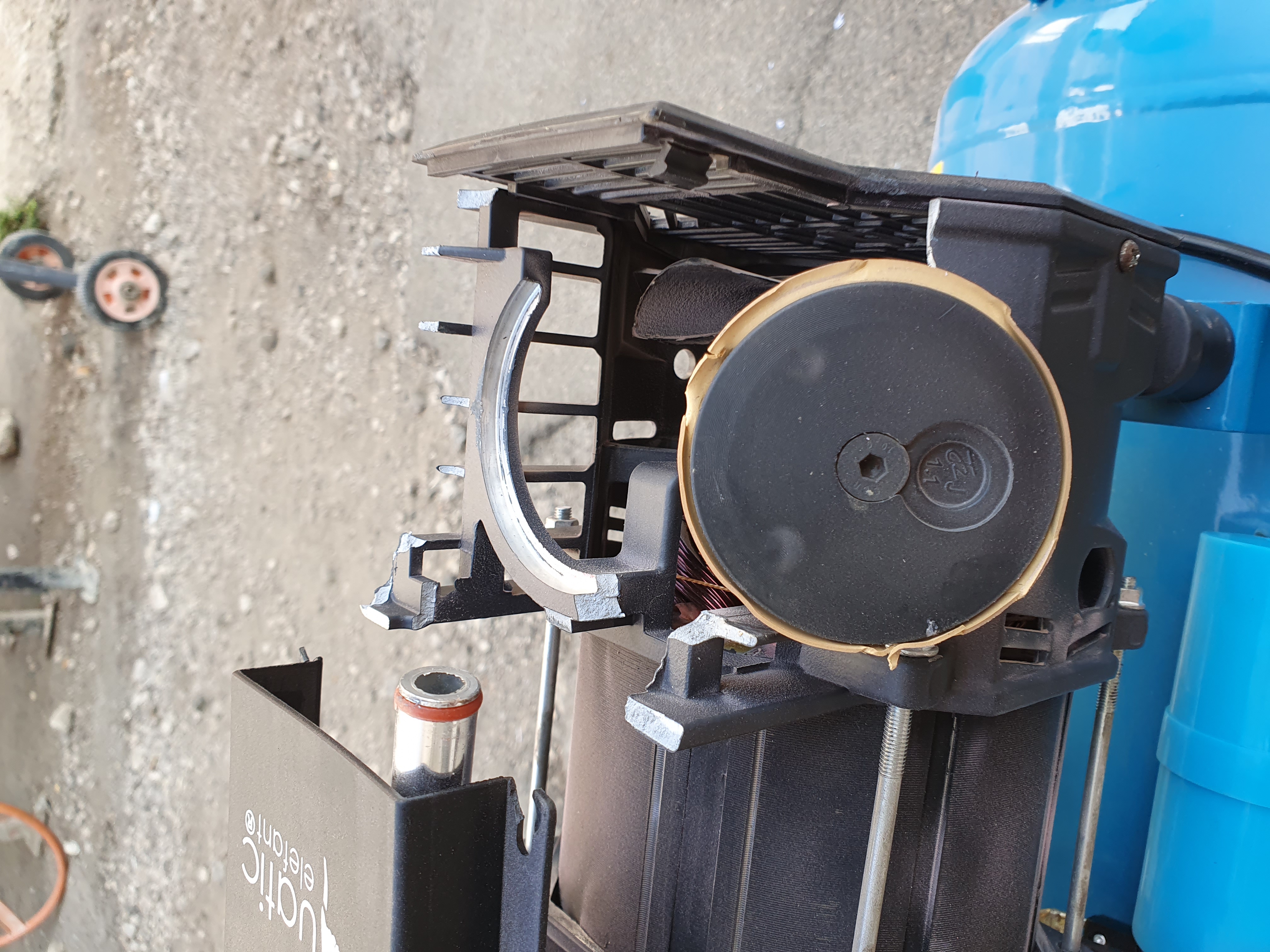

Я не знаю, какие обороты честно говоря, видел в живую и сделал пару фоток. Но на вид и ощупь, совсем другие.
Гуглится легко: MedicAir - 1380, Elefant - 2650.

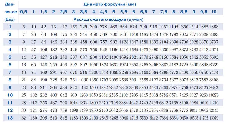

Нашел на просторах сети следующую информацию:
1. Безмасляный компрессор - может работать 9-12 минут из часового цикла.
- Это выходит 20% от времени, либо 1 минуту работает, 5 отдыхает.
2. Маслянный компрессор - может работать 25-30 минут из часового цикла. (Прямой привод)
- 50% от времени, 3 работает, 3 отдыхает.
Это идеальный вариант работы, чтобы не перегружать компрессор. (Лично я так понял)
Так же нашел табличку, которая показывает расход сжатого воздуха с учетом диаметра форсунки(в нашем случае сопло) и давелния.
Изучив характеристики, я понял, что один движек (в моем случае), даёт 80-90 л/мин сжатого воздуха.
Из таблица становится понятно, что при 2 атм и диаметре сопла 2.5 мм - мне необходимо 175 л/мин сжатого воздуха.
Если учитывать что предыдущий компрессор был с одним двигателем, то становится понятно, почему он накрылся...
Два двигателя дают 180 л/мин, получается впритык.
Получается для нормальной работы, мне нужен компрессор с мин. воздухом: 180 * 1.3 (30%) = 234 л/мин.
- Соответственно нужно рассматривать компрессор с 3-мя двигателями, а он дороговатый для меня...
P.S. -> Поэтому я и задался вопросом на счет масляного компрессора. Они дешевле, меньше греются и дольше служат.
- Остаётся только вопрос, как полностью избавиться от масла.
- И получилось ли это у кого-то?
- Кто-то вообще использует на деле масляный компрессор в связке с лазером?

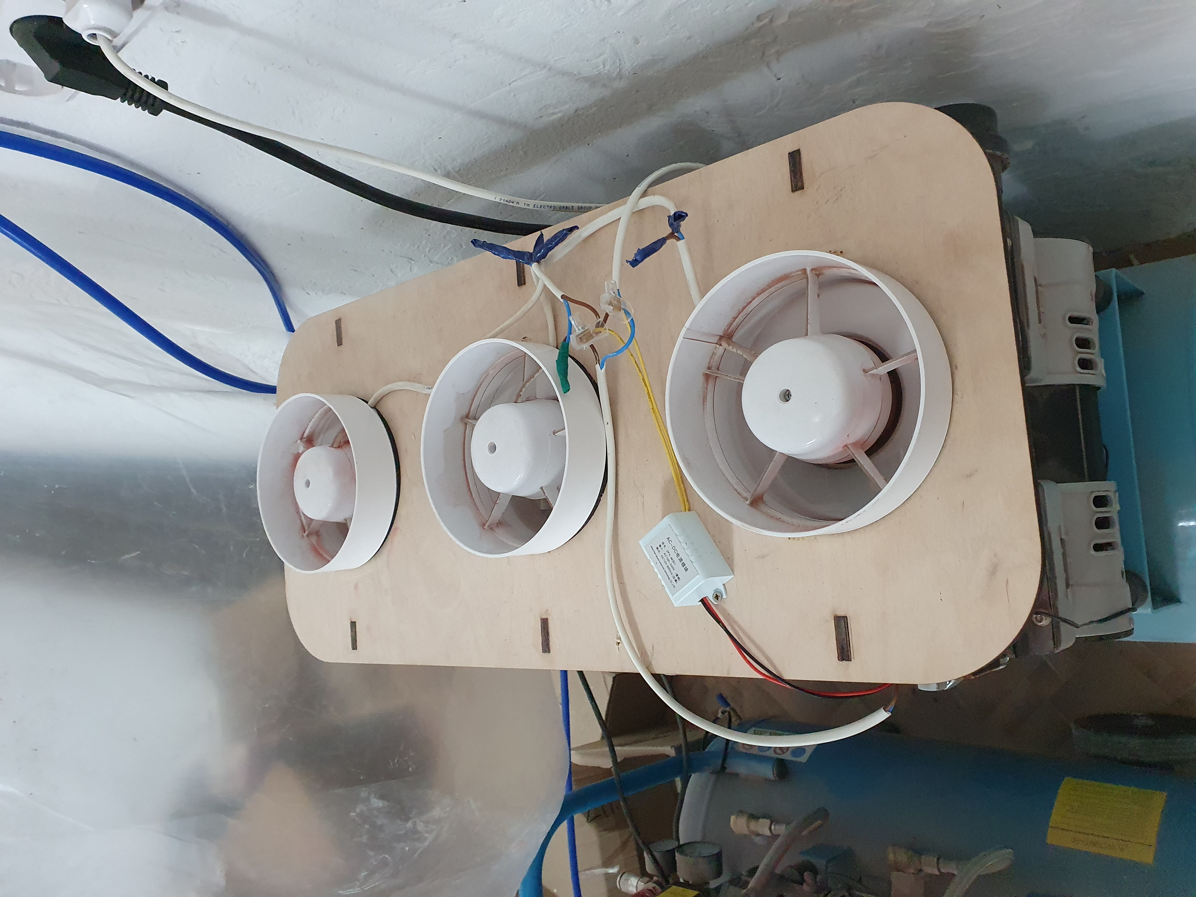

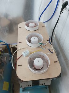

у меня безмаслянный безресиверный работал 3-6 часов в день , те можно сказать без остановок , 2 года пахал, пока мне шум не надоел, все в порядке, стоит , изредка для резки включаю, а гравировку без него. Так что не знаю что Вам сказать ...по поводу Вашей инфы
MuForum писал(а): ↑ Безмасляный компрессор - может работать 9-12 минут из часового цикла.
Я ж выше писал:
Serg писал(а): ↑ желательно принудительное охлаждение, например вентиляторами типа компьютерных, только на 220В.
У меня на даче вот такой: https://onlypatriot.com/catalog/silovay ... nye/17600/
В инструкции написано 50%. Периодически работает минут по 30-40 почти не выключаясь (большой расход).
MuForum писал(а): ↑ Поэтому я и задался вопросом на счет масляного компрессора. Они дешевле, меньше греются и дольше служат.
Т.к. обычно имеют принудительное охлаждение крыльчаткой на ведомом шкиве.
Основной нагрев компрессоров не от трения, а от сжатия воздуха.

MuForum писал(а): ↑ На счет влагоотделителя: Соорудил из магистрального фильтра.
угу.. у нас вот ребята пользуются обычным поршневым компрессором на волокне. Там столько воды гонит, что никакой твой самодельный осушитель не справляется. По виду из продувочного пистолета вода шпарит как из краскопульта. Ну либо "лоток" менять каждую неделю. Масло прет со всех щелей самого компрессора. Но по магистрали оно не доходит до стекла. Хотя один раз дошло. Первые 3 дня резали вытирая воду с защитного стекла каждые 10 минут. Потом после замены наполнителя (денег шеф не выделял - очень дорого для него) воду искоренили. И вот тут пошло масло (видимо со стенок трубок начало нагонять сухим воздухом). Прям откровенно желтоватая жидкость на стекле - раз сразу портится даже при малейшем количестве. А когда была чистая вода - даже с ней резало. Пришлось протирать стекло каждые 3 минуты работы. В итоге то что может резаться за час - занимало часа 4. Денег на рефрижераторный осушитель все равно не нашлось.
Пластиковый фильтр - взорвался на 5 месяц эксплуатации. Селикогель разнесло по всему цеху, как и осколки. Рабочее давление 12 Атм.
Закончилось заменой всех 4 линз (оригинал 36к, какие-то от Московских производителей - 16к). Линзы уже меняли помоему 4 раза (каждые пол года это происходит). Каждый раз после замены линз неделю станок толком не работает - требуется подстройка параметров реза для всех толщин. Работа по замене линз еще около 10к стоит (там надо чистую комнату и некоторые инструменты + опыт).
Осушитель стоит 80к рублей.
Пластиковые фильтры - дерьмо даже для воды, при давлении от 2 до 4 атм (водопровод на даче) со временем появляются трещины. Металлические - вечные.
В качестве осушителя (после влагоотделителя) использую 5-дюймовый фильтр для воды с корпусом от картриджа без внутренностей, между ним и корпусом фильтра закидал пакетики с селикагелем (их полно от приходящего оборудования). Работает хорошо. Чем чаще сливаешь конденсат из ресивера, тем реже можно менять селикагель.

Всем доброго дня.
В общем побоялся я сейчас рисковать, и приобрел безмаслянный компрессор: MedicAir HC3780.
Проработали два дня на нем, пока впечатления следующие:
1. Действительно существенно тише, чем другие аналоги.
- По ощущениям, раза в 2-3 тише чем Aquatic Elefant
2. По производительность - я ожидал большего...
-- Давление на редукторе у лазера: 1.6 атм:
-- Работа: 1.28 мин (88 сек) - 40.74% (При работающем лазере)
-- Отдых: 2.08 мин (128 сек) - 59.26%
-- Цикл: 3.36 мин (216 сек).
По сравнению со старым компрессором, новый работает на 56,8% меньше по времени, хотя по характеристикам, должен был в 2 раза...
3. Двигатели от компрессора не такие горячии как на старом компрессоре, но все равно горячии.
- Вчера решил сделать принудительный обдув каждого двигателя. (Через пару дней отпишусь о результатах)
P.S. -> Честно говоря, начинаю уже жалеть, что все же не рискнул купить маслянный компрессор...

Доброго времени суток.
Доработал немного обдув/охлаждение компрессора при помощи платы с датчиком терморегуляции.
- Терморегулятор китайский XH-W1209
- Инструкция: http://maslovamp.blogspot.com/2016/07/xh-w1209.html?m=1
20210108_135453.jpg (7026 просмотров) <a class='original' href='./download/file.php?id=190845&mode=view' target=_blank>Загрузить оригинал (3.05 МБ)</a>
20210108_135458.jpg (7026 просмотров) <a class='original' href='./download/file.php?id=190846&mode=view' target=_blank>Загрузить оригинал (3.39 МБ)</a>
