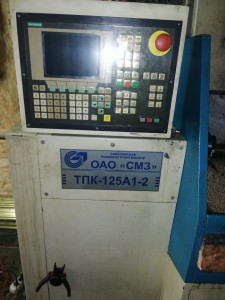

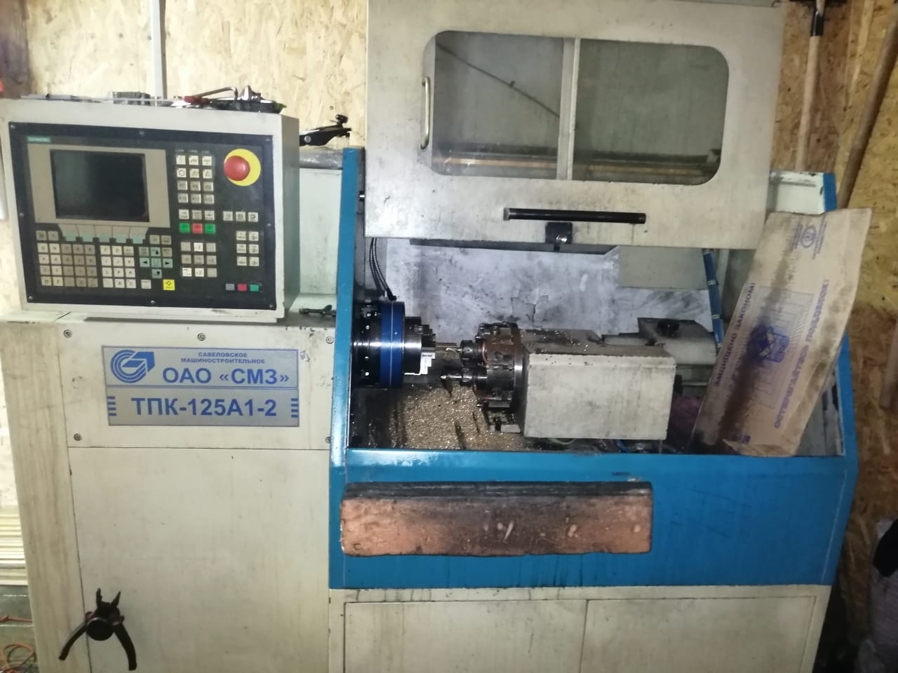

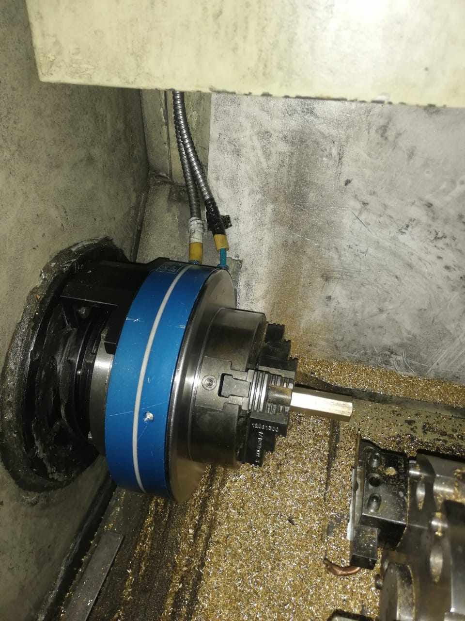

ТПК-125 А1-2 - станок высокой точности с пневмопатроном AUTOBLOK

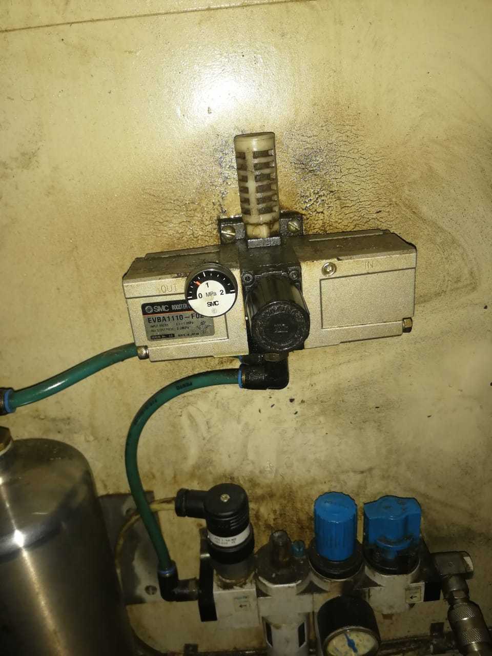

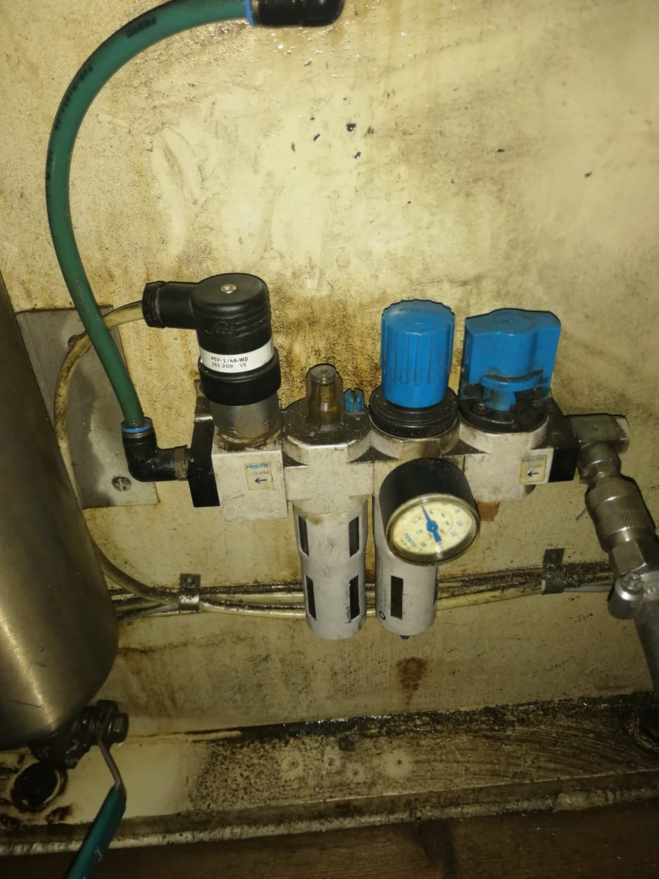

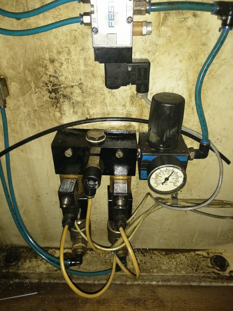

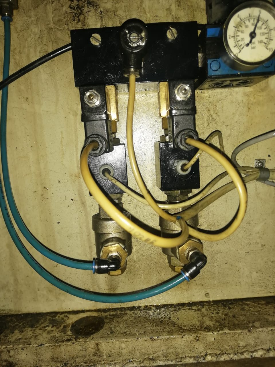

ПАТРОН СЛАБО ЗАЖИМАЕТ ПРУТОК(ЗАГАТОВКУ) ПРИ ПРОДОЛЬНОЙ ОБРАБОТКЕ ПРУТОК ЗАДВИГАЕТСЯ В ПАТРОН.
ПАТРОН НА СТОЛЬКО СЛАБО ЗАЖИМАЕТ, ЧТО ЛЁГКИЕ <УДАРЫ> МОЛОТКОМ ПО ПРУТОЧКУ, УЖЕ ПРУТОК ЗА ДВИГАЕТСЯ В ПАТРОН. НЕ МОГУ НАЙТИ ПРИЧИНУ? В СЛЕДСТВИЕ ЭТОГО НЕ ЗНАЮ ЧТО ДЕЛАТЬ?

В ПАТРОНЕ НЕТ ПРУЖИН. ПНЕВМО ЦИЛИНДР НАХОДИТСЯ ВНУТРИ ПАТРОНА

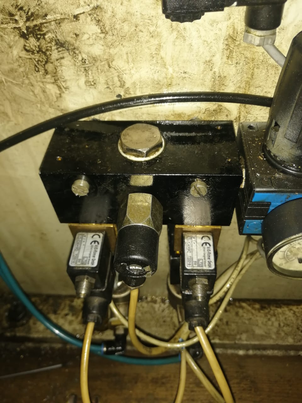

ДАВЛЕНИЕ ПОДНЯЛ ДО 8 ЕД.

Наверное нужно сначала станок отмыть. Думаю тупо отказывается в таком виде договариваться на какую либо работу :)

Может цилиндр травит?
xenon-alien писал(а): Хоть бы фото узла выложил...
На первой фотке патрон и синий цилиндр = это весь узел. Синий цилиндр это пневмоцилиндр поворотный, он тянет тягу в патроне.

Re: Токарный ЧПУ ТПК 125 А1-2
Nick писал(а): На первой фотке патрон и синий цилиндр = это весь узел.
Когда писал сообщение, фоток ещё не было...
Думал, что решение через "шомпол" и тарельчатыми пружинами + пневматика для разжима, или же пневматика для затяжки и отпуска.
Я тоже искал быстро зажимное решение для патрона и подобный шпиндель не понравился, хотя зависит от задач.

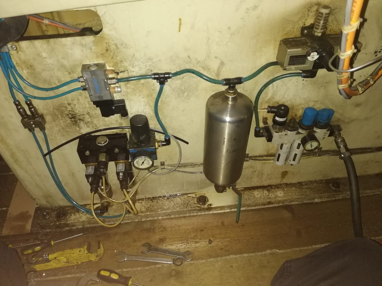

Возможно у вас пневматика настроена так:
сигнал зажима - срабатывает пневмораспределитель- через какое то время пневмораспределитель отключается., тоесть создал давление можду пневмораспределителем и патроном. из за этого патрон будет плохо зажимать.
попробуйте подключить напрямую воздух на зажим патрона.
