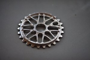

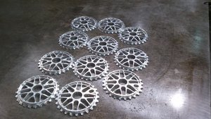

Здравствуйте знатоки дел машинных и автоматических!) Нужен небольшой чпу фрезер заточенный ткскзть под производство одной единственной детали(фото прилагаю) Деталь по диаметру со среднее чайное блюдце, толщина 9 мм.
Это должен быть мой первый станок. Раньше никогда сам не работал за такой машиной. Станок хочу поставить дома, и что-бы хватало платить за этот самый дом не планирую потратить более 40-60 тр вместе с оснасткой)) Очень заинтересовался этой веткой http://cnc-club.ru/forum/viewtopic.php?f=3&t=123 Но тут вроде главное назначение это гравировка.. вопрос потянет ли станок такого типа или более классические конструкции приведенные ниже в теме фрезеровку моих деталей (аллюминий д16т) Там рассматривают фрезеровку аллюминия и даже стали НО как гипотетическую возможность при условии малого заглубления итп. Но от теории до практики порой огромная пропасть. И само понятие малое заглубление для меня расплывчато весьма.. и может он потянет пару таких изделий сработав "до отказа" скажем так..И если такой станок будет "вылизыватьт" каждый паз по пол дня наверное не совсем мой вариант.. Просто очень уж заманчива идея иметь у себя дома ЧПУ фрезер под сеть 220-230 для аллюминия. Не нужно платить аренду за помещение никуда ездить итд. Не работа а мечта) Спрос на деталь уже есть нужно только наладить стабильные поставки.. Хотелось-бы за день хотя-бы три звезды такие выдавать где-то.. Мне интересны граверы еще и по скольку деталь одна единственная будет делаться и мне совсем не обязательно чтобы по Z шпиндель высоко ходил. Можно даже еще более компактный вариант по размерам станины. Интересует так-же насколько реально получить такую-же частоту поверхности как на фото(вероятно ее чем-то полировали но все-же бороздки от фрезы изначально были не глубокие) И какова точность таких вот станков? Деталь должна будет cидеть в натяг на оси и совпадать по шагу цепи. Это фактически велосипедная звезда.

Тот станок из фторопластовых брусков просто игрушка.
В вашем случае (для этой детали) требования к станку намного, намного выше.
Если станок достаточно "серьезный", и программа обработки грамотная, и инструмент подходящий то такую деталь можно вырезать меньше, чем за час.
Если же взять среднестатистический "домашний" станок, то такую деталь вообще на нем не вырезать.
Еще стоит учитывать то, что не шумят только очень крутые станки, а если станок недорогой, то резать такие детали в квартире проблематично.
В целом - задача очень непростая, и от желания до реализации очень большой путь.
Конкретно с этой деталью есть проблема в том, что основание у нее не плоское, а это значит. что ее нужно будет как-то закреплять вверх ногами.
И это еще учитывая то, что ее нормальной то стороной закрепить не просто...
Хотя, если делать серийно, то можно изготовить соответствующую оснастку.

Barbadossa писал(а):Интересует так-же насколько реально получить такую-же частоту поверхности как на фото(вероятно ее чем-то полировали но все-же бороздки от фрезы изначально были не глубокие)
ручками шлифовать/полировать
Barbadossa писал(а): И какова точность таких вот станков?
для твоих задач вшивый станок не годится.
Если это из Ала, делать форму и лить.

Огромное спасибо за столь быстрые ответы! Редко на каком форуме такая активность) Вижно что вы занимаетесь своим делом) Теперь по теме..
1) Спасибо что развеяли мои инфантильные чаяния относительно мини станков. Хотя я и сам скептик просто хотелось поверить в сказку))
2) Из пункта один выливается закономерные вопросы. а) Какова тогда начальная стоимость станка для таких целей? б) Все-же есть ли станочки под 220-230 вольт с такой производительностью как мне нужно пускай и больших габаритов и дороже. Уровень шума дело в принципе поправимое- либо уж гараж тогда или проложить дополнительным рядом кирпича стену. Отдавать на аутсерсинг ткскзть не хочу(кидалово часто про%:бы по срокам итп) По этому и литье отпадает и возможность делать на совсем мощных станках которые бывают на производстве только(данные звезды к примеру на Haas сделаны) К тому-же даже литье под давлением не удовлетворит предъявляемым прочностным характерстикам (деталь для экстримального спорта должна быть очен очень прочной) Все-же при фрезеровке деталь точится из балванки цельной что дает более однородную кристалическую решетку и собственно прочность.. литье уже другая песня, хотя это даже тривиально для вас)) Не буду умничать в этом плане) Но суть - только фрезеровка
3) За возможность помочь с прогой тоже спасибо отдельное) Так-то вроде есть записанная прога в солид-ворксе но может что-то надо будет "подшаманить", буду иметь в виду)
4) Насчет токарения перед фрезеровкой - я тоже так думал но изготовитель несколько раз мне повторил что только фрезерованием все сделал. Согласен очень похоже на токарение предварительное.. для меня это вопрос до сих пор откртый
5) Ну и пожалуй последний пункт скорее концептуальный.. Я вобщем-то "предвосхищал" что не прокатит такими станочками кушать аллюминий нормально и оставил себе лазейку.. Как насчет ударо-прочных пластиков? Армлен(упрон версия как вариант) армамид(хотя вроде почти как первый) может быть тот самый капролон..абс пластики итп.. Вобщем если-бы эту-же звезду на таком вот мини-станочке(пускай не тот что с червячным приводом а более классические контрукции) только из пластика такого точить? Может потянуть? Идея опять таки в том что если точить из качественно отлитой болванки под давлением, которая имеет более равномерную и однонаправленную структуру(реология то лучще если деталь не сложная а тупо болванки) волокон стекла и самой матрицы, то прочность на порядок выше имхо. Видел где-то как лопатки турбины из пластика именно фрезеровали.. полагаю литая лопатка бы просто в щепки разлетелась от вибрации, торсионки итп. Зы извините если малость путано написано манера у меня такая..сложно это исправлять..

Пластики, боюсь для этой задачи в большинстве своем не подойдут.
Алюминий то - не представляю, как выдерживает.
Тут со станками какое дело... фрезеровать дюралюминий можно и на станке из ДСП и мебельных направляющих, но такого качества не добиться, и в разумные сроки деталь подобной сложности не изготовить.
Т.е. с увеличением жесткости конструкции скорость обработки будет возрастать очень сильно.
Если станок хлипкий - и за неделю не вырезать, а если жесткий, тяжелый, прочный, и без люфтов, и грамотно подойти к вопросу, то данная деталь - вырезается за несколько десятков минут, а на промышленных - еще быстрее.
Опять же жесткий станок без люфтов будет намного меньше шуметь при фрезеровке. При должном опыте можно добиться такого уровня шума, что рядом можно будет разговаривать по сотовому,
А вот дохленькие станки будут выть, как ненормальные даже при очень медленной обработке тоненькими фрезами.
Опять же - если станок жесткий и фреза не вибрирует во время обработки, то она проживет намного дольше, чем на не дохленьком станке, то же касается и шпинделя.
P.s. определение "жесткий", конечно, далеко от технических терминов, и мне самому режет слух, но в целом, думаю, мысль ясна.
