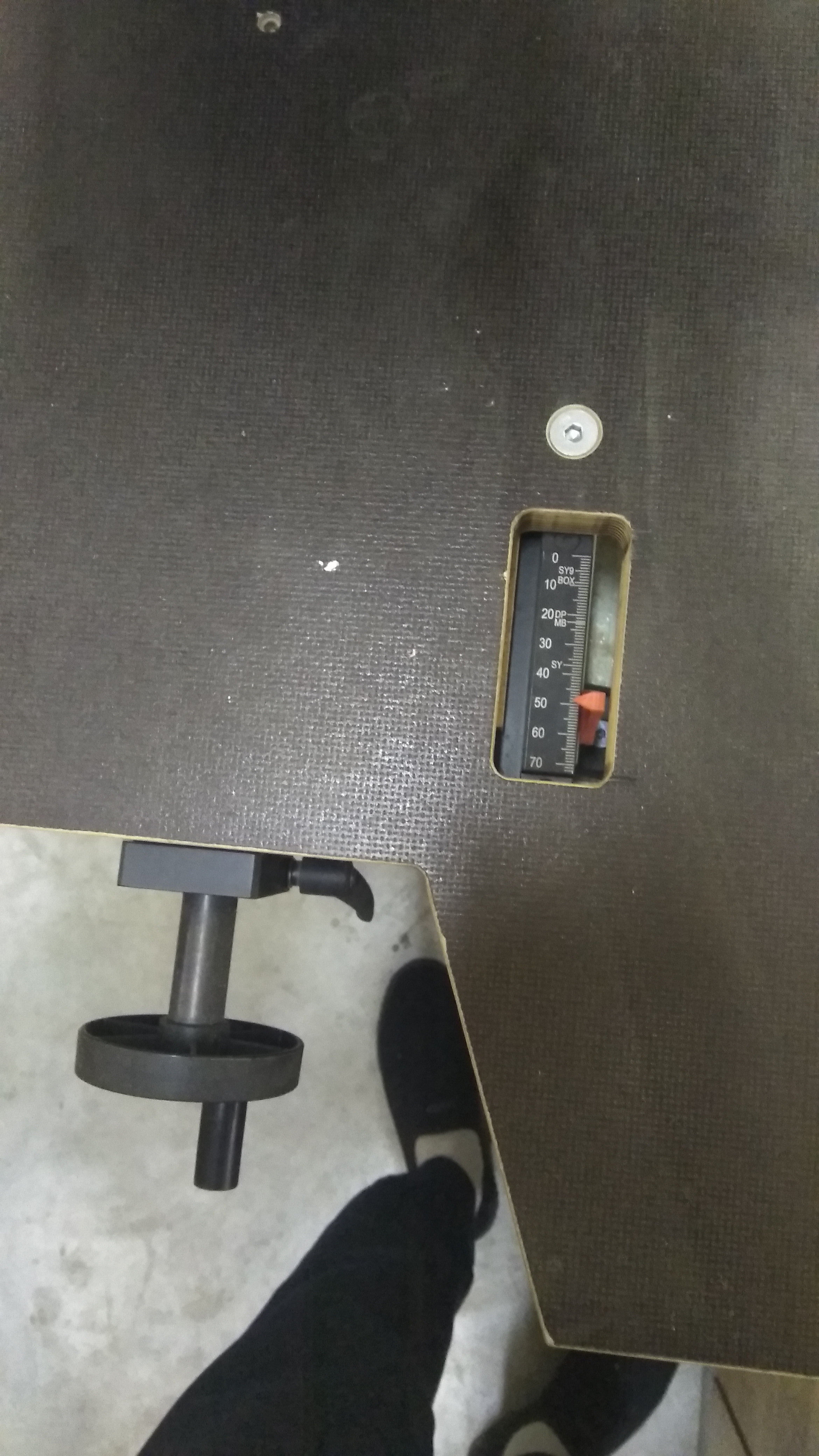

Всем привет. Кто понимает что и как, прошу помощи.
Суть вопроса. Есть ось Х , ход от 0мм до 70мм, нужно сделать полуавтоматическое перемещение через потенциометр или энкодер.
Конкретно по идее, выставляя штурвал либо лимб с рисками от 0 мм до 70мм, передавал этот параметр на шаговый двигатель либо серво двигатель для перемещения оси Х на это положение что указано на лимбе. Прошу помощи, не могу найти такой информации.

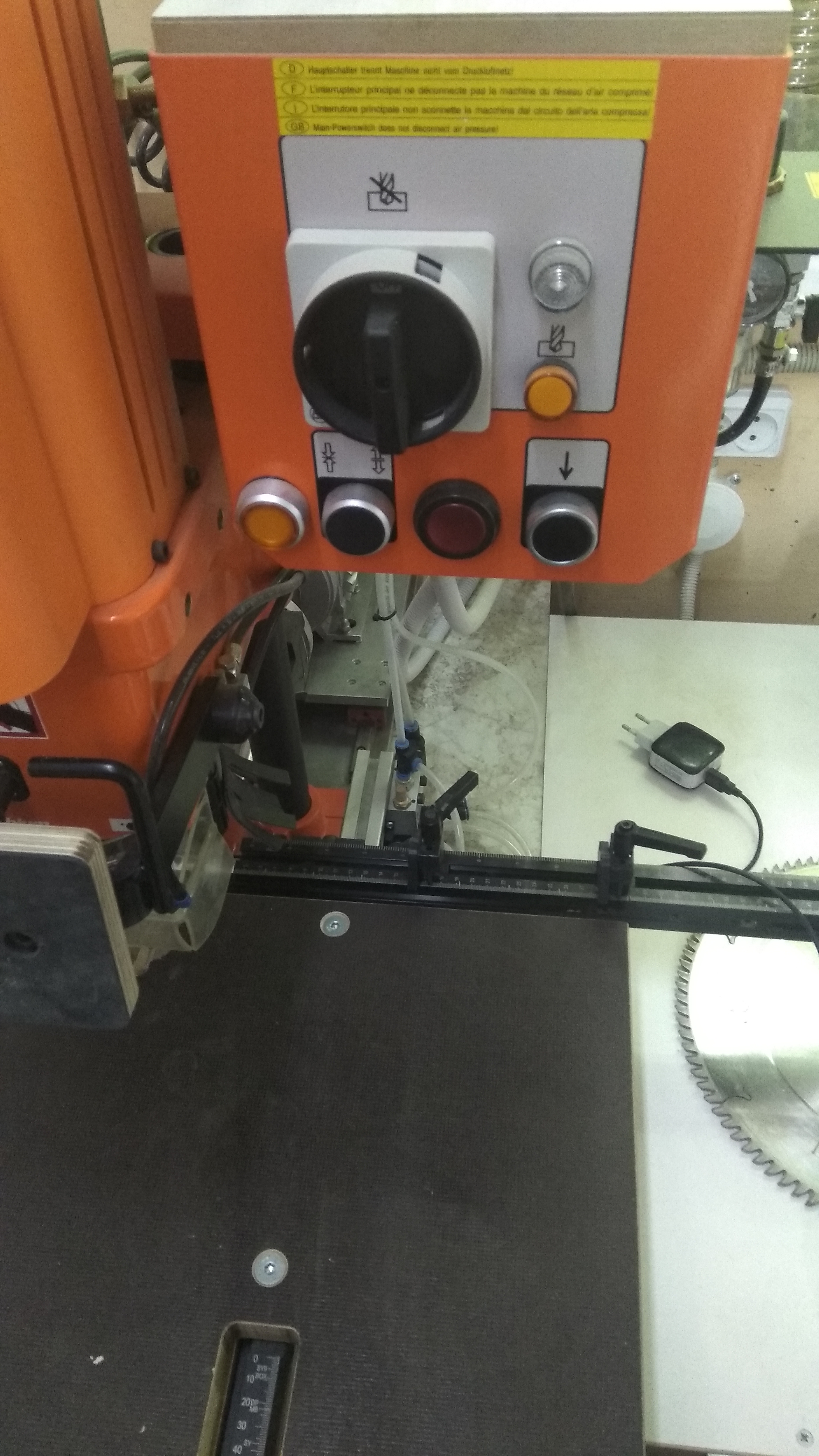

Нужно для быстрого перемещения стола. Маховик постоянно крутить приходится для изменения размера. Вот в планах созрело как то автоматизировать немного процесс для быстрой смены позиции поворотом энкодера (штурвала , лимба по насечкам). На фото где штурвал планируется ставить мотор ( шаговый или серво ) , на пульте управления где кнопки управление мотором.

В моем понимании, лимб с шкалами по окружности до 70мм, поворачивая его на один мм, сигнал должен поступить на мотор, повернув вал с учётом шага шпильки по оси Х на один мм . Вопрос, возможно ли где то это прописать. Серво с синхронизацией понятно, а как дать понять ему учитывать шаг шпильки и кол оборотов.

Romoq писал(а): ↑ а как дать понять ему учитывать шаг шпильки и кол оборотов
Электронная редукция -функция встроенная в сервопривод. Есть во многих, но не у всех.

Romoq писал(а): ↑ Вопрос, возможно ли где то это прописать. Серво с синхронизацией понятно, а как дать понять ему учитывать шаг шпильки и кол оборотов.
В коде есть строка:
newval = map(val, 0, 1023, 0, 1600); // Map value (1600 = 1 stepper shaft rotation)
Здесь идет преобразование вращение потенциометра 0-270 градусов(принимает значение от 0 до 1023) в шаги (обороты) мотора. В данном случае стоит делитель 8 на драйвере. Итого получаем 200 шагов на оборот вала двигателя умножаем на делитель 8 получаем 1600 шагов должен сделать мотор, чтобы провернуться на один оборот. Соответственно, если на валу стоит шпилька с шагом 1 мм на оборот, то 1600 надо умножить на 70, чтобы гайка на шпильке переместилась на 70 мм. И строка кода будет выглядеть так:
newval = map(val, 0, 1023, 0, 112000);
