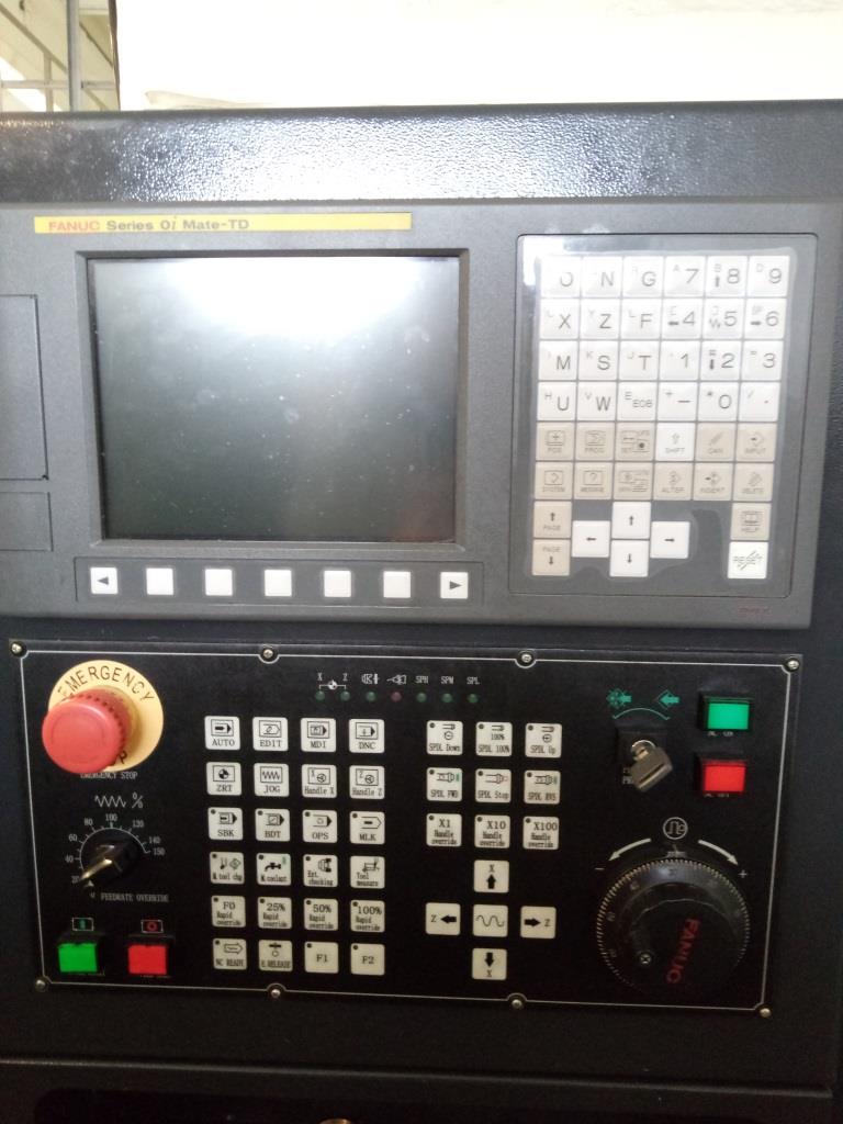

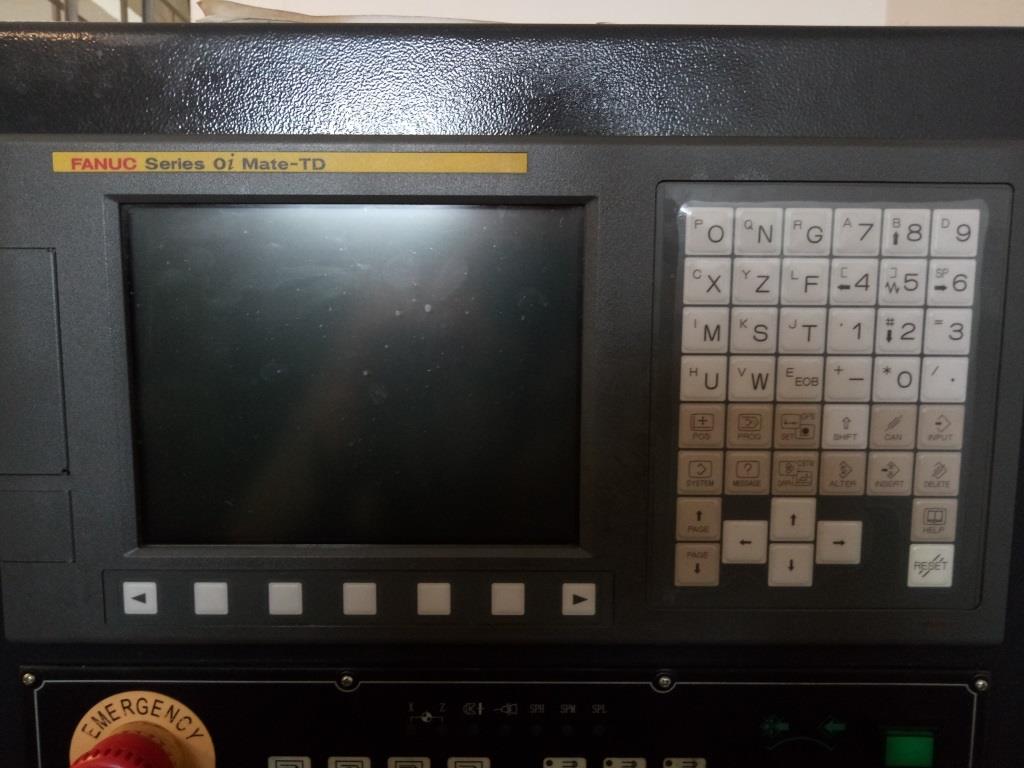

Добрый день! Имеется Токарный станок STNSI SK50P (китаец, если это имеет значение). Стойка Fanuc Series Oi Mate-TD. На станке заменили элементы питания при выключенном станке. После чего имеем следующие проблемы: 1) Привязки на инструмент/деталь слетают после выключения питания станка. (Каждый раз включая станок приходиться заново привязывать инструмент.) 2) Сбились настройки "0" станка G28. (при отправки элементов станка в ноли они перемещаются до концевых выключателей, станок выдает ошибку.)
В остальном вроде как станок работает исправно, можно даже точить детали, если не отправлять его в ноли. И при выключении питания приходится привязываться заново.
Подскажите как устранить данные неисправности, в коком направлении "копать"?

Viktor_Ingener писал(а): 03 сен 2020, 12:19 Подскажите как устранить данные неисправности, в коком направлении "копать"?
Это лечится перезаливкой параметров. Попробуй обратиться к производителю или ищи владельца такого же станка, который не менял батарейки на выключенном станке.

Если меняли 6 ти вольтовые батарейки то надо реф метки привязать заново
