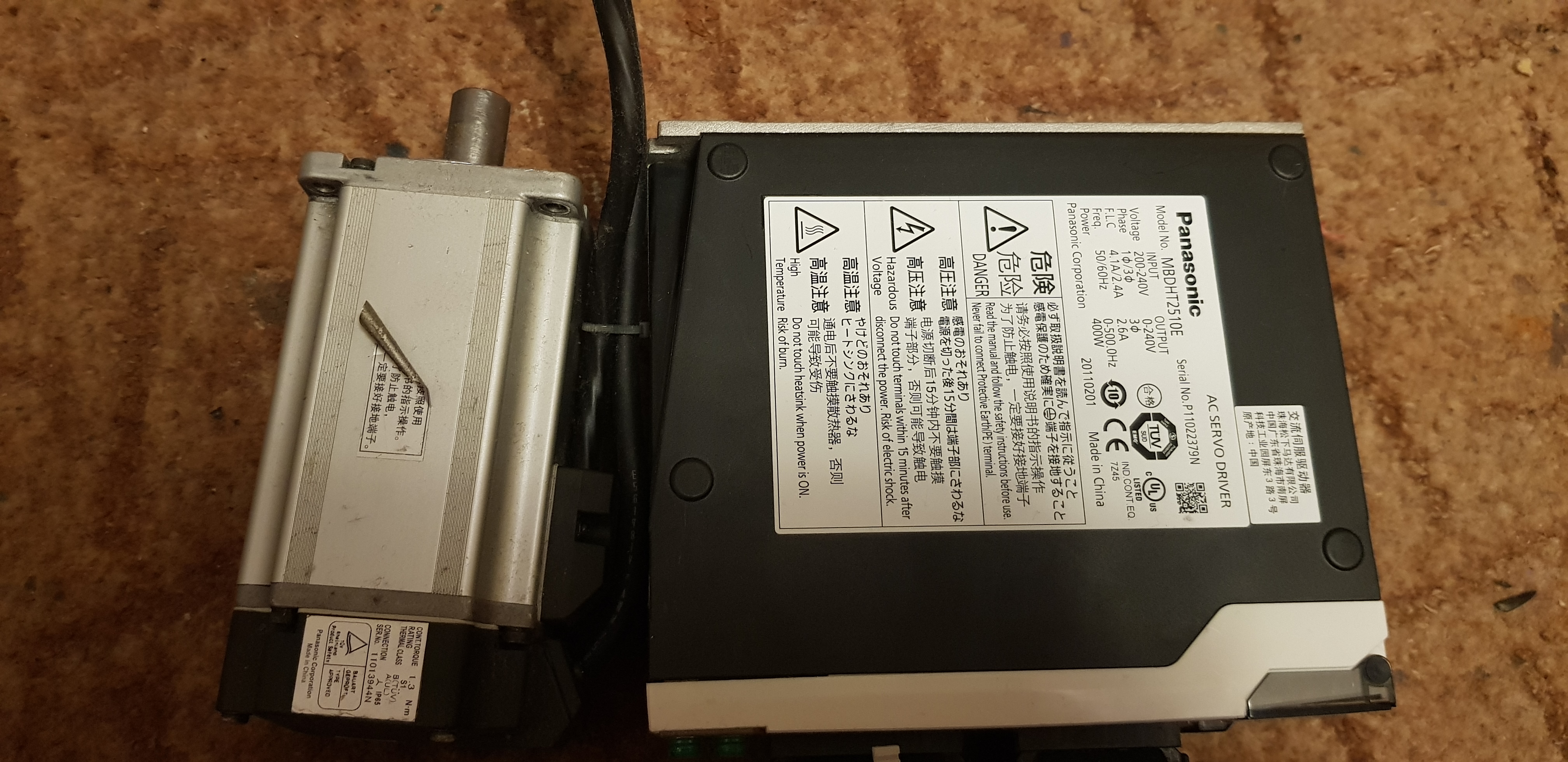

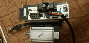

Продам комплектную серву minas a5 на 400w со всеми разъёмами. Управление step/dir. Цена 16000р. Состояние отличное. Оплата на карту. За ваш счет отправлю любой ТК.

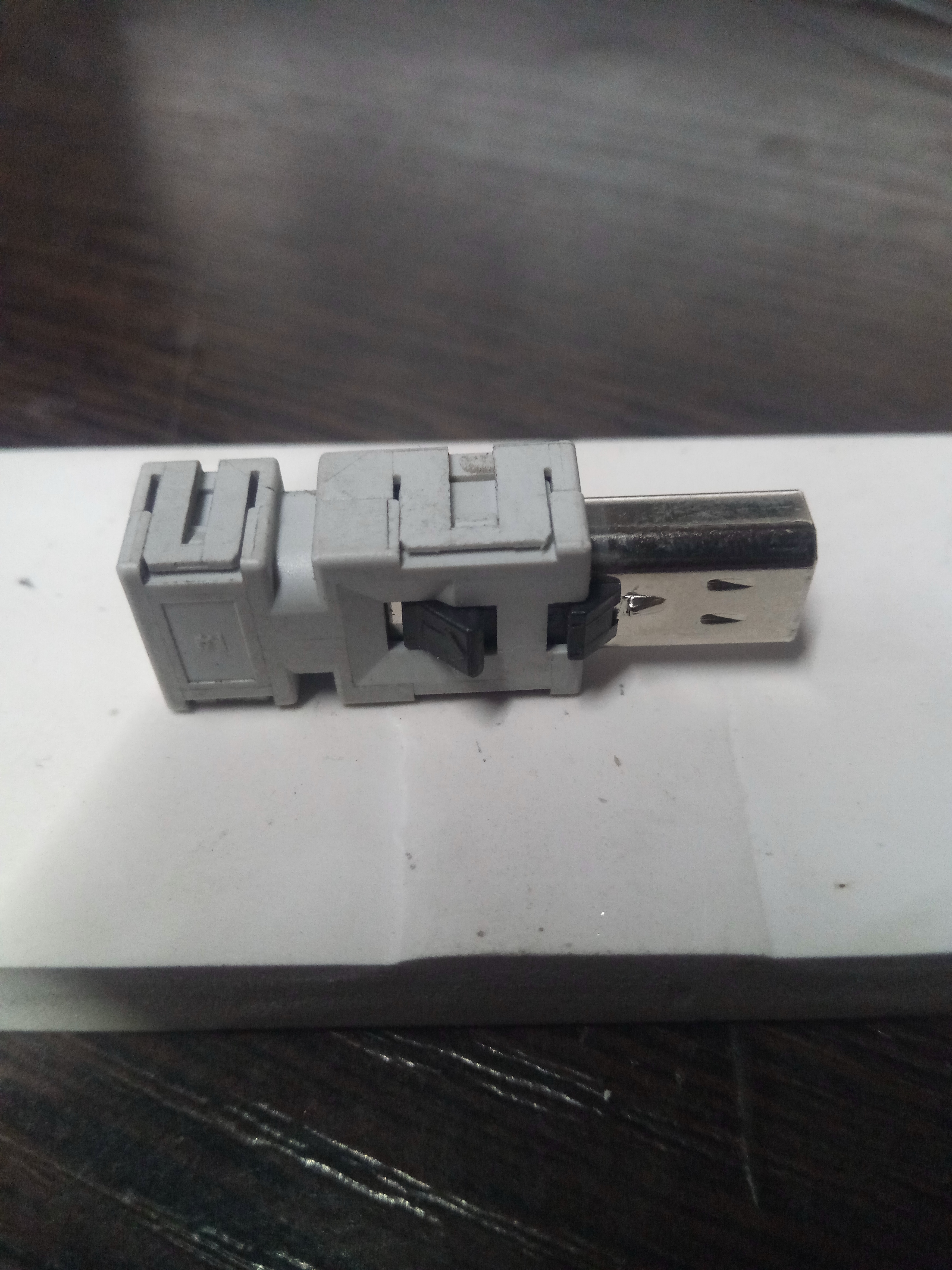

Да уже практически разобрался что по идее подойдет вместо моего сгоревшего MBDHT2510.
Порты которых в "Е" х1,х2,х3,х5 - у меня не задействованы. Вот только в порт х3 втыкается какая то штука. Как прицепить фото не разобрался....фото...чего то даже не понял как ответить на сообщение в личку...
В общем эта штука ближе всего похожа на флешку...
Кстати может кто подскажет... Немного переживаю по поводу сгоревшего контроллера. Уходя на НГ праздники выключил станок и со спокойной душой уехал домой. Придя 11 числа и включив его, оказалось что одна ось не работает... Я думал они должны выходить из строя от перегрева и дикой усталости, работая в три смены...
ооо в предпросмотре увидел кнопочку прицепить файл
ща прицеплю фото этой штуки

Эта штука - разъём для подключения кабеля от энкодера.

Терминатор называется (без него работать не будет), а не

А в куда тогда энкодер мотора включается?..

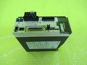

В этом драйвере нет разъёма для терминатора, разъём для терминатора у серии без буквы Е

Вот

Отличие терминатора от разъема, наличие у первого так называемого выталкивателя. У разъема его нет.

Эта Ешка подойдет на замену, если управление импульсное (step/dir).
X3 модуль безопасности, вставить и забыть, без него не работает или 3 перемычки на плате можно припаять вместо него (но у 2510E его нет, не используется).
Х6 разъем энкодера.
tehnic писал(а): ↑ Отличие терминатора от разъема, наличие у первого так называемого выталкивателя. У разъема его нет.
они даже по размеру в разы отличаются

Разъёмы для IEEE 1394 ну очень разные бывают...
Brynet83 писал(а): ↑ они даже по размеру в разы отличаются
На фотке у него какой хочешь размер. :)
Через мои руки прошло уже более сотни таких приводов (Minas A5II) - все работают без этого терминатора, да его и в комплектах не было, приводы покупались и в Китае и в США, новые.
Там вроде есть какие-то настройки на эту тему, но я не вникал.
