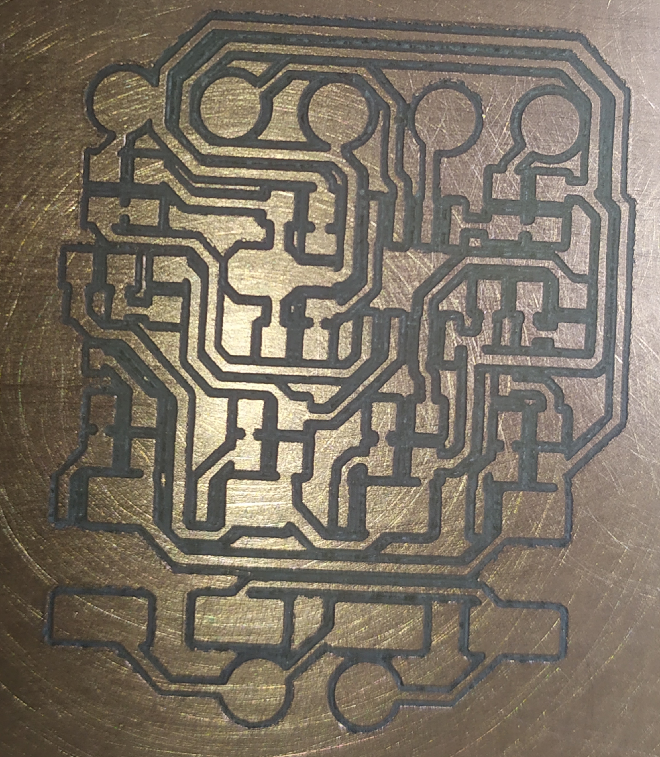

Проблема заключается в следующем, почему-то при гравировке дорожек, они получаются разной ширины. Печатки делаю в DIP Trace, G-Code подготавливаю во FlatCam, для снятия карты высот использую G-code Ripper.
IMG_20200830_180423.jpg (2799 просмотров) <a class='original' href='./download/file.php?id=185513&mode=view' target=_blank>Загрузить оригинал (1.22 МБ)</a>
Вариант с пропуском шагов думаю можно исключить, так как общий масштаб платы не изменяется. Размеры все совпадают, кроме ширины дорожек. Так же проверял калибровку ШД, по линейке измерял пройденное расстояние. Проблем так же не обнаружил.
Господа гуру ЧПУ, будьте добры, намекните в какую сторону копать?...

Судя по форме круглых площадок (справа) имеется люфт по Y.
И, похоже, велики биения гравёра.

Сейчас ещё раз проверил, да от руки (с приличным таким усилием) можно немного сдвинуть и ось X и ось Y, ну а как же иначе, ведь там шаговик и ШВП соединяет разрезная муфта, небольшой свободный ход потому, естественно есть.

Обычно ШВП фиксируется подшипниками, а не висит на муфте мотора...к тому же разрезной, которая при пусках/остановках скручиваясь удлиняется/укорачивается и тянет ваш ШВП... да и вал шаговика продольно люфтит...

Обычно очень сложно закрепить плату так чтобы высота во всех точках была одинаковой, и поэтому там где плата выше там срезается больше фольги из за формы фрезы..

Вот сейчас поставил делитель микрошага на 4 (было 16) и увеличил пиковый ток на драйверах с 2 до 2.5 А. Результат на фото:
IMG_20200831_212340.jpg (2541 просмотр) <a class='original' href='./download/file.php?id=185530&mode=view' target=_blank>Загрузить оригинал (238.29 КБ)</a>
IMG_20200831_212312.jpg (2541 просмотр) <a class='original' href='./download/file.php?id=185531&mode=view' target=_blank>Загрузить оригинал (1.9 МБ)</a>
Результат конечно лучше, чем в прошлый раз, но все равно, заметны косяки на ТЕХ ЖЕ САМЫХ местах! Господа гуру ЧПУ, подскажите пожалуйста, в чем же может быть дело?...

Уже было подсказано, нет у вас пропусков и деления не при чем, все проблемы в люфтах незакрепленных ШВП у муфт. ШВП должен быть закреплен (зажат по обоим сторонам подшипниками), а не свободно висеть на муфте. И замена муфт другого типа ничего вам не даст, просто будет люфт уже в резиновых вставках...

Ну тут надосмотреть траекторию, куда двигались оси. Можно сделать пробную гравировку прямых дорожек в разных направлениях. Прям из центра по кругу.
