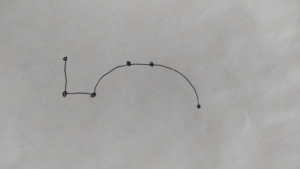

Добрый день! Не получилась сфера. Прорисовал красиво. Резец 4мм. Не учёл. Вторая полусфера получилась срезанная. Помогите пожалуйста. Какой цикл выбрать?

Если мои мозги ещё варят,то ты не учел ширину резца. В скринах последняя фотка ,нижнее окошко "припуск с права" - вот с этим могу напутать ,слишком мудрёная для меня прога.

Всё правильно у тебя, просто нужно учесть ширину резца. Добавь в контуре ещё одну точку (между двумя дугами).
IMG_20200830_115720.jpg (2717 просмотров) <a class='original' href='./download/file.php?id=185498&mode=view' target=_blank>Загрузить оригинал (2.54 МБ)</a>
Re: Re: Re: Siemens 808d Advanced сфера
Добавлено: 30 авг 2020, 21:11
Frezer1519
Так там получится прямой участок шириной 4 мм. Или нет?

Или нет.
Добавлено: 30 авг 2020, 21:35
резец сначала одной стороной точит, потом второй. поэтому надо удлинить проход на 4 мм

Спасибо за помощь! Попробую.
Добавлено: 01 сен 2020, 09:51
Frezer1519
Спасибо! Всё получилось!

sima8520 писал(а): ↑30 авг 2020, 21:35 резец сначала одной стороной точит, потом второй. поэтому надо удлинить проход на 4 мм
и учесть радиус кромки, если таковой имеется ;)
то переезд будет меньше 4-х мм.
