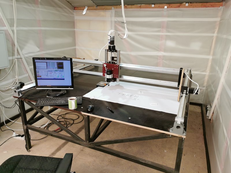

Габариты 1800х1800, рабочее поле 1500х1500мм

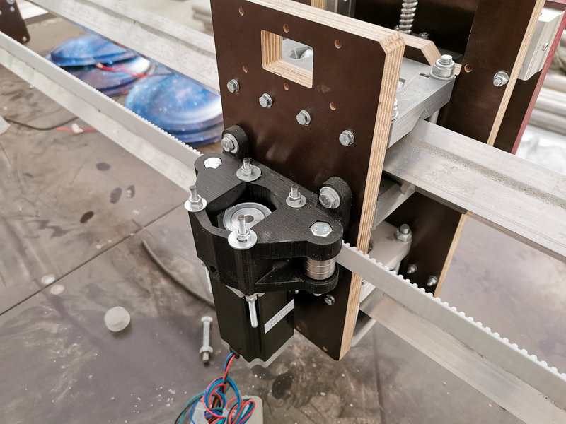

Направляющие - труба аллюминиевая 40х40х3. Каретки - 3д печатные, на 8ми подшипниках. Проставки под движки тоже печатные, да и почти всё.
Привод х и y - ремень 20мм, Ось Z только на швп и валах с алика
Шпиндель пока сувенирный, как и всё тут собственно, 500 ватт воздушка
Движки нема 23, 112мм, 3 ампера
Драйвера DM542
Обрабатываемые материалы:
Пока - воздух пилю - фрезы и цанги отсутствуют :)
Планирую изредка кроить фанеру 18, просто чтоб не лобзиком ее пилить. Раза 2 в неделю...
Понимаю что на черепашей скорости и подача по z максимиу 2-3мм за проход... но мне и не надо быстро...
Чертежи, фото, видео станка:
Идеи подсмотрены в инете, но большая часть деталей спроектирована с нуля.

Вопросы:
Как решить проблему нагрева шаговиков? они на печатных основаниях (pet-g пластик ) которые могут выдержать максимум градусов 80, дальше начнет деформироваться, особено под воздействием нагрузки...
Снизил ток пока до 2.4 А (номинал 3), вроде меньше греется
Ориентировочный бюджет:
32тр комплектуха с али и на 15шку трубы на направляшки и стол, провода, метизы, подшипники
Итого 47тр :)
Вот такая лютая штукенция вышла

Вместо шпинделя - лазер. На ремнях можно метров 20 в минуту выжать. И гравировать что-то.
О шпинделе не стоит думать.
Re: Станок на направляющих из квадратной трубы, поле 1500х15
Добавлено: 21 авг 2020, 16:30
Umnik
На шаговики можно приклеить радиаторы дополнительные, чтобы увеличить площадь теплоотдачи.
Можно ещё обдув их организовать, дабы интенсивность охлаждения увеличилась.
А так неплохо вполне, но блин портал из двух тонких палочек прям глаз режет.
Хоть фанерой бы его сзади связать...

Вчера добыл фрез немножко, сегодня тестил различные режимы реза
В принципе ожидал что будет СИЛЬНО хуже
18тую фанеру берет вполне прилично- фреза 3,175, скорость 35, заглубление за проход 5
Вот такие циферки (52 на фото внизу ) - 4 минуты резались
Ламинированную также без проблем. По дсп - ему явно труднее чем по фанере...
Главное чтоб он не начал саморазбираться в процессе эксплуатации - уже открутились и выпали затычки масленок на линейных подшипниках оси Z :mrgreen:
А фанеропоклонники в своих фанерных фрезерах вообще саморезами всё крепят и ничего не откручивается :)
Шпинделя вообще достаточно за глаза кстати, хоть и простенькая китайская воздушка ватт на 500 (на али было написано 800, но скорее всего врут)
Вощем если коротко - "МОЯ ДОВОЛЬНА" :mrgreen:
