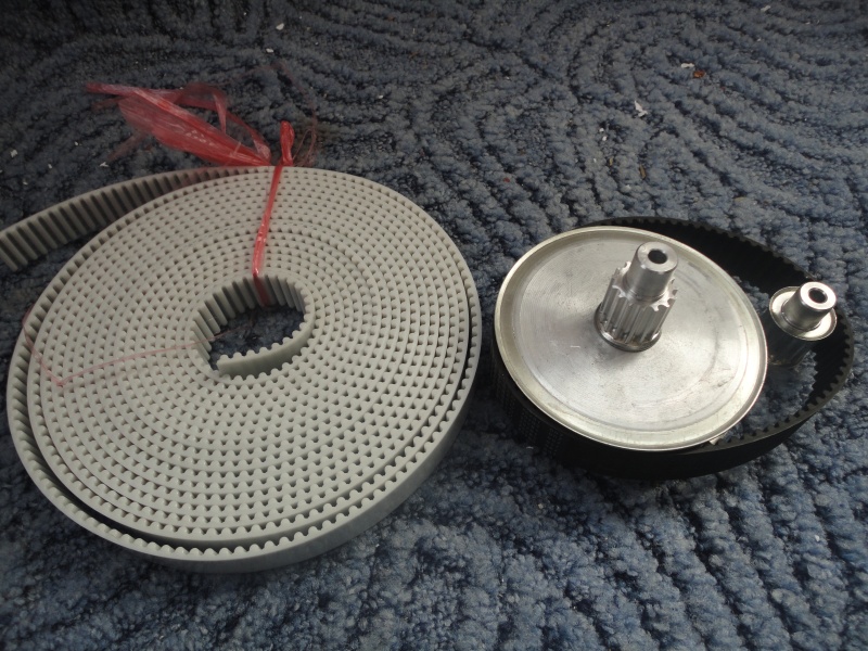

шкив зубчатый для ремней профиля HTD5M на 60 зубьев, в наличии 3 шт - 600р/шт
шкив зубчатый для ремней профиля HTD5M на 15 зубьев, в наличии 6 шт - 200р/шт
ремень профиля HTD5M незамкнутый, армированный стальной проволкой, в наличии 6 метров - 350р/м
ремень профиля HTD5M замкнутый 390мм, в наличии 3 шт - 300р/шт
Ширина ремней 20мм

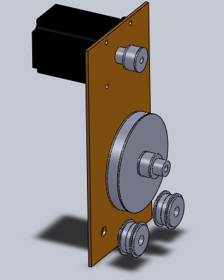

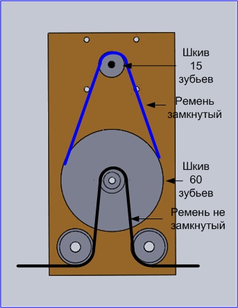

Всё это планировалось для фрезерного чпу станка на ось Х, У через понижающую редукцию 1:4,15. Почему ременная передача? Делаем расчеты.

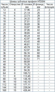

Шкив 15 зубьев имеет диаметр 22,73 мм,
Шкив 60 зубьев имеет диаметр 94,35 мм,
пусть шаговый двигатель
делает 500 об/мин,
имеет момент 1,8 Нм,
ток 3А,
Угол шага 1,8.
расчитаем редукцию через шкивы 94,35/22,73=4,15 т.е 1/4,15
длинна окружности шкива 15 зубьев - 22,73мм*3,14= 71,37мм т.е. при одном обороте шагового двигателя движение по оси будет 71,37мм
введем редукцию 1/4,15 - 71,37мм/4,15= 17,19 мм т.е. при одном обороте шагового двигателя движение по оси будет 17,19мм
шаговый двигатель с углом шага имеет 200 шагов т.е. движение по оси на 1 полный шаг будет 17,19/200=0,085мм, при делении шага 1/16 движение по оси будет 0,085/16=0,0053мм
Скорость перемещения одной оси будет 500об/мин*17.19=8595мм/мин
Редуктор понижающий, значить момент через редуктор 1/4,15 будет 1,8Нм*4,15=7,47Нм, а это значит, что шд, драйвера, блок питания могут стоить намного дешевле чем если бы передача была через швп, винт при такой же скорости и моменте.
Почему не ШД через червячный редуктор - т.к. имеет люфт до 1 градуса
Почему продаю? - мой станок будет собирать только осенью к этому времени я себе ещё достану.
Расчёты теоретические, если ошибся то пинайте и критикуйте, здесь же.

набор.jpg (33109 просмотров) <a class='original' href='./download/file.php?id=14491&mode=view' target=_blank>Загрузить оригинал (250.78 КБ)</a>
шкивы таблица.jpg (33109 просмотров) <a class='original' href='./download/file.php?id=14492&mode=view' target=_blank>Загрузить оригинал (51.17 КБ)</a>
редуктор.jpg (33109 просмотров) <a class='original' href='./download/file.php?id=14493&mode=view' target=_blank>Загрузить оригинал (23.75 КБ)</a>
редуктор с ремнем.jpg (33109 просмотров) <a class='original' href='./download/file.php?id=14494&mode=view' target=_blank>Загрузить оригинал (37.27 КБ)</a>

При расчете передач на зубчатых ремнях надо брать в расчет не диаметры шкивов, а число их зубьев. В данном случае редукция будет ровно 1/4 (15/60), а не 1/4,15
Аналогично, перемещение на оборот вала будет ровно 75мм (количество зубьев шкива * шаг зуба, который для HTD5M равен 5мм), а не 71,37

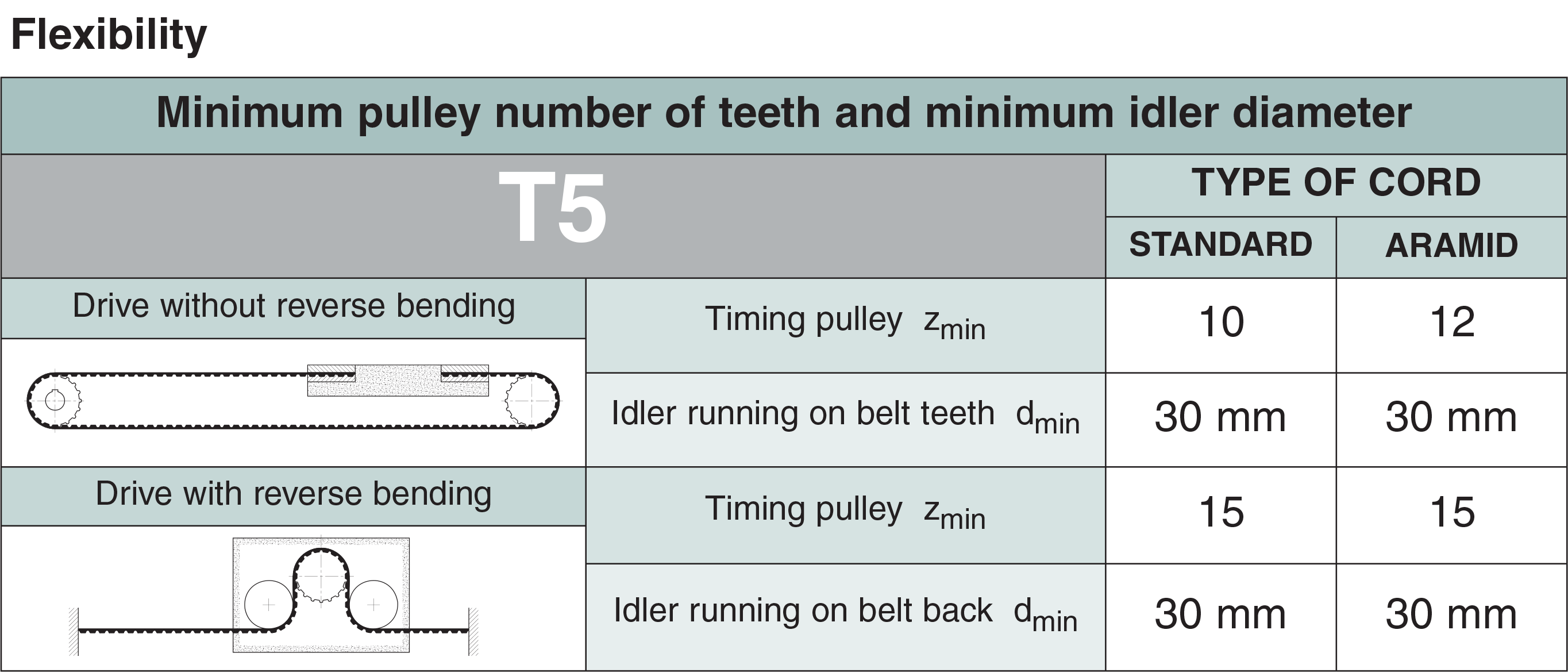

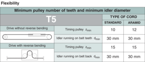

Кстати, не уверен, что приведенная схема с двустороннем изгибом ремня допустима для этого типа ремня и приводной шестерни на 15 зубов.
Для ремня с профилем T5 допустима такая схема при 15 зубьях, а при двустороннем изгибе - можно использовать шкив и на 12 (для армированного ремня)
T5-Elongation-2.png (33087 просмотров) <a class='original' href='./download/file.php?id=14514&mode=view' target=_blank>Загрузить оригинал (78.1 КБ)</a>
А у этого ремня минимальные диаметры могут оказаться чуть больше. Полагаю, для обхода проблемы достаточно установить ролики не минимального диаметра.
Последний раз редактировалось michael-yurov 10 май 2013, 17:10, всего редактировалось 2 раза.

По расчету передачи согласен, под рукой полной таблицы не имел, поэтому засомневался и рассчитал из того что было.
Если можно по моменту на швп поподробней, откуда такие большие цифры, я видать ошибочно считал что на швп с шагом 5мм момент на швп будет равен моменту на валу шд. Если можно подскажите какую ни будь литературу или статью. Я не специалист в механике.
Насчет изгибов ремня пока не нашел возможен ли двойной изгиб, но ремень армированный. В окончательном варианте редуктора у меня ролики разведены дальше друг от друга для уменьшение изгиба, на картинках принципиальная схема.
