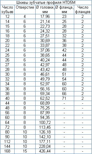

шкивы, ремни для чпу фрезера на ременной передачи
шкив зубчатый для ремней профиля HTD5M на 60 зубьев, в наличии 3 шт - 600р/шт
шкив зубчатый для ремней профиля HTD5M на 15 зубьев, в наличии 6 шт - 200р/шт
ремень профиля HTD5M незамкнутый, армированный стальной проволкой, в наличии 6 метров - 350р/м
ремень профиля HTD5M замкнутый 390мм, в наличии 3 шт - 300р/шт
Ширина ремней 20мм
Всё это планировалось для фрезерного чпу станка на ось Х, У через понижающую редукцию 1:4,15. Почему ременная передача? Делаем расчеты.
Шкив 15 зубьев имеет диаметр 22,73 мм,
Шкив 60 зубьев имеет диаметр 94,35 мм,
пусть шаговый двигатель
делает 500 об/мин,
имеет момент 1,8 Нм,
ток 3А,
Угол шага 1,8.
расчитаем редукцию через шкивы 94,35/22,73=4,15 т.е 1/4,15
длинна окружности шкива 15 зубьев - 22,73мм*3,14= 71,37мм т.е. при одном обороте шагового двигателя движение по оси будет 71,37мм
введем редукцию 1/4,15 - 71,37мм/4,15= 17,19 мм т.е. при одном обороте шагового двигателя движение по оси будет 17,19мм
шаговый двигатель с углом шага имеет 200 шагов т.е. движение по оси на 1 полный шаг будет 17,19/200=0,085мм, при делении шага 1/16 движение по оси будет 0,085/16=0,0053мм
Скорость перемещения одной оси будет 500об/мин*17.19=8595мм/мин
Редуктор понижающий, значить момент через редуктор 1/4,15 будет 1,8Нм*4,15=7,47Нм, а это значит, что шд, драйвера, блок питания могут стоить намного дешевле чем если бы передача была через швп, винт при такой же скорости и моменте.
Почему не ШД через червячный редуктор - т.к. имеет люфт до 1 градуса
Почему продаю? - мой станок будет собирать только осенью к этому времени я себе ещё достану.
Расчёты теоретические, если ошибся то пинайте и критикуйте, здесь же.

При расчете передач на зубчатых ремнях надо брать в расчет не диаметры шкивов, а число их зубьев. В данном случае редукция будет ровно 1/4 (15/60), а не 1/4,15omsdima писал(а):Расчёты теоретические, если ошибся то пинайте и критикуйте, здесь же.
Аналогично, перемещение на оборот вала будет ровно 75мм (количество зубьев шкива * шаг зуба, который для HTD5M равен 5мм), а не 71,37

Диаметры тоже можно было бы взять в расчет, но тогда нужно брать диаметр нулевого растяжения ремня, а он для этих шкивов будет равен 23,873 и 95,493 мм соответственно.
Проще, конечно, по количеству зубьев считать.
Вращающий момент на выходе редуктора на околонулевой скорости будет равен 1.8 x 4 = 7.2 Нм, а на скорости 500 об/мин будет меньше, т.к. момент шагового мотора падает с ростом скорости.
Усилие на ремне (при околонулевой скорости) составит 603,22 Н (61.55 кг) (исправлено)
В случае с ШВП с шагом 5 мм усилие линейного перемещения на минимальной скорости будет в 3.75 раз (18,75 / 5) больше, т.е. 2262 Н (230,8 кг) (исправлено), но и с ростом скорости будет падать в 3.175 раз быстрее.
Кто победит - зависит от кривой изменения момента моторов, управляющей электроники и требуемой скорости.
Но, в большинстве случаев, конечно, привод на ремнях будет более быстрым и менее шумным.
18.75 мм / шаг - очень удачное соотношение для привода станка от шаговых моторов, если от станка не требуется безумно высоких усилий при фрезеровке.
Кстати, не уверен, что приведенная схема с двустороннем изгибом ремня допустима для этого типа ремня и приводной шестерни на 15 зубов.
Для ремня с профилем T5 допустима такая схема при 15 зубьях, а при двустороннем изгибе - можно использовать шкив и на 12 (для армированного ремня) А у этого ремня минимальные диаметры могут оказаться чуть больше. Полагаю, для обхода проблемы достаточно установить ролики не минимального диаметра.

Если можно по моменту на швп поподробней, откуда такие большие цифры, я видать ошибочно считал что на швп с шагом 5мм момент на швп будет равен моменту на валу шд. Если можно подскажите какую ни будь литературу или статью. Я не специалист в механике.michael-yurov писал(а):Диаметры тоже можно было бы взять в расчет, но тогда нужно брать диаметр нулевого растяжения ремня, а он для этих шкивов будет равен 23,873 и 95,493 мм соответственно.
Усилие на ремне (при околонулевой скорости) составит 83.78 Н (8.5 кг)
В случае с ШВП с шагом 5 мм усилие линейного перемещения на минимальной скорости будет в 3.75 раз (18,75 / 5) больше, т.е. 314,16 Н (32 кг), но и с ростом скорости будет падать в 3.175 раз быстрее.
Насчет изгибов ремня пока не нашел возможен ли двойной изгиб, но ремень армированный. В окончательном варианте редуктора у меня ролики разведены дальше друг от друга для уменьшение изгиба, на картинках принципиальная схема.

Я посчитал исходя из закона сохранения энергии. Т.е. исходя из соображений, что работа совершаемая мотором (РАБОТА = МОМЕНТ_СИЛЫ * УГОЛ в радианах) равна работе совершаемой при перемещении подвижной части станка.omsdima писал(а):Если можно по моменту на швп поподробней, откуда такие большие цифры, я видать ошибочно считал что на швп с шагом 5мм момент на швп будет равен моменту на валу шд. Если можно подскажите какую ни будь литературу или статью. Я не специалист в механике.
Т.к. соотношение перемещения и поворота вала мотора известны, то можно найти соотношение моментов.
При повороте мотора на один оборот он совершает работу 1.8 Нм * 2 * пи = 11,31 Дж
ШВП при повороте на 1 оборот перемещает гайку на 5 мм.
Чтобы совершить работу равную 11,31 Дж на расстоянии 0,005 м необходимо развить силу F = A / S = 11,31 / 0.005 = 2262 Н (231 кг).
Я там выше ошибся - при расчете усилия на ремне я забыл умножить 83.78 на учетверенный момент мотора, т.е. правильное усилие на ремне - 603,2 Н (61,6 кг).
А усилие от ШВП - в 3.75 раз больше, т.е. 2262,06 Н (231 кг). Как и при расчете чуть выше.
Извиняюсь за ошибку.
