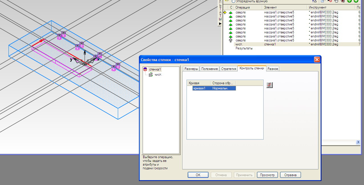

Пересмотрел кучу уроков, но так и не понял как сделать простой раскрой?
Т.е. нужно из большого листа вырезать по контуру некоторую деталь.
elephant007
Сообщения: 768
Репутация: 332
Откуда: Сибирь, Томск
Re: FeatureCAM
Сообщение elephant007 »
Самое простое - идти по шагам Фьючера.
1. Нарисовать геометрию (или импортировать ее)
2. По геометрии создать кривые.
3. Создать элемент Стенка по кривой.
4. на вкладке Контроль стенки определить сторону обработки.
5. И так далее по глубине стенке, типу инструмента, врезке, попутности фрезерования.
6. Если есть эскиз - кидай сюда.
Re: FeatureCAM
Сделал по пунктам, но всё равно не прорезает заготовку, а "спиливает" от края заготовки до детали.
Эскиз самый простой: плоский прямоугольник, толщина детали равна толщине заготовки.
elephant007
Сообщения: 768
Репутация: 332
Re: FeatureCAM
открой вот этот файл -
вест.rar
(192.79 КБ) 759 скачиваний
чтоб оно не стесывало заготовку с края до кривой определи сторону обработки
раскрой.jpg (11728 просмотров) <a class='original' href='./download/file.php?id=18139&mode=view' target=_blank>Загрузить оригинал (181.72 КБ)</a>
или я тебя не правильно понял?
elephant007
Сообщения: 768
Репутация: 332
Re: FeatureCAM
в приведенном примере вырежет прямоугольное отверстие по кривой в листе. Если поменять сторону обработки - прямоугольник по кривой из листа.

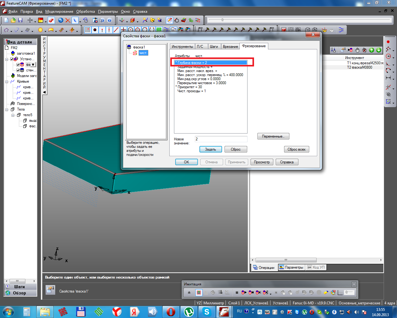

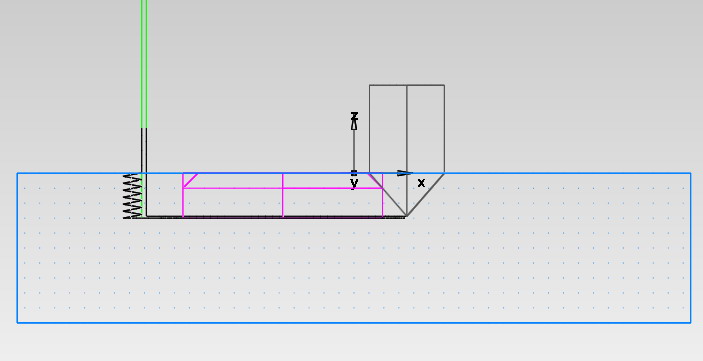

Не подскажешь, можно ли фирчекамом снимать фаски не концом конуса фрезы , а определенным местом ?
Например, мне надо снимать фаску центром конуса фрезы, а получалось только кончиком
Re: FeatureCAM
elephant007 писал(а):или я тебя не правильно понял?
Правильно. Получилось. Но после других CAMов это как-то уж слишком через задницу, особенно когда исходная деталь экспортирована.
elephant007
Сообщения: 768
Репутация: 332
Re: FeatureCAM
nik1 писал(а):Не подскажешь, можно ли фирчекамом снимать фаски не концом конуса фрезы , а определенным местом ?
у меня по умолчанию фаска снимается наоборот самым большим диаметром зенковки. Вот так:
зенковка1.jpg (11703 просмотра) <a class='original' href='./download/file.php?id=18145&mode=view' target=_blank>Загрузить оригинал (27.14 КБ)</a>
на мой взгляд это логично - самая большая линейная скорость в месте контакта режущей кромки и материала. Соответственно и производительность наивысшая...
Даже при попытке выбрать в качестве инструмента центровочное сверло, фаска снимается самой широкой частью.

ic002
Сообщения: 33
Зарегистрирован: 17 ноя 2012, 16:34
Re: FeatureCAM
Сообщение ic002 »
Вложение зенковка1.jpg больше недоступно
Вот посмотрите ,нужно менять параметр глубины, и тогда фреза будет опускаться .
фаска (11616 просмотров) <a class='original' href='./download/file.php?id=18605&mode=view' target=_blank>Загрузить оригинал (282.15 КБ)</a>
