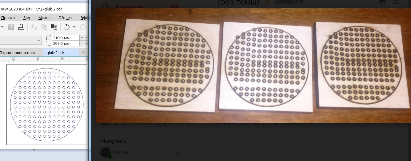

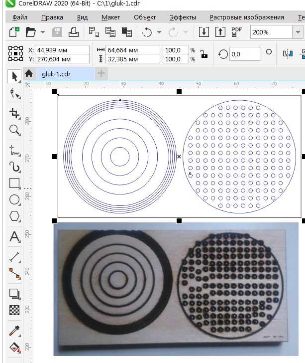

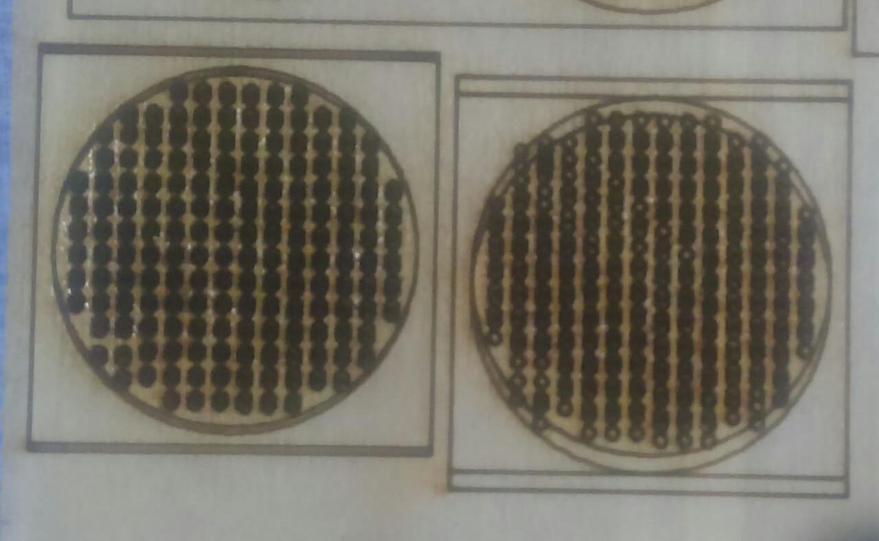

всем привет, достал меня один старый глюк, никак не могу его победить т.к. раньше видел его редко и на очень больших файлах где много мелких деталей, списал глюк на слишком сложный файл.
И вот, опять напоролся, на этот раз файл мелкий и не сказать чтобы очень сложный.
Суть такова, съезжает контур окружающий более мелкие детали, и если объект размером полметра то съезжать может аж на сантиметр.
Симуляция в rdworks проходит на ура, а после резки вот такая шняга.
gluck.jpg (4557 просмотров) <a class='original' href='./download/file.php?id=184875&mode=view' target=_blank>Загрузить оригинал (166.09 КБ)</a>
gluk-1.cdr
(1.35 МБ) 291 скачивание
явно виновата не механика, может кому то подобная бяка попадалась? Весь мозг сломал, когда то из за него потерял хороший заказ.

отгравируй квадрат 50 на 50 мм и посмотри будет-ли искажение геометрии............

квадрат 50х50 сделал, на скорости 400. Нормальный квадрат, вроде.
И вырезал , квадрат из фанерки.
На дереве особо не померишь т.к. мягкое, ну можно поручиться за точность примерно +/-0,2-0,3мм по сторонам и диагоналям.
Такой глюк на одиночных деталях у меня не бывает, любой формы.
Он проявляется когда деталей либо очень много либо линии местами очень близки, 1-2мм примерно
Как тест исправности механики - нарезаны рядом круги на фото
там файл cdr приложен, нарежьте пожалуйста кто нибудь у кого руида и рдворкс.. Время реза около 3мин, фанеры размером на спичечный коробок.
Скорость - пофиг, режте на любой, у меня глюк есть всегда.

не, это не геометрия, круги то правильные ...а вот что...?

ну тогда следующий эксперимент проведи - снизь в пару раз макс скорость и ускорения в настройках станка дабы исключить возможные пропуски шагов и пореж это-же задание еще раз .....
Ну и тщательно проверь муфты и посадку зубчатых колес на валах редуктора ,не болтаются-ли случаем..........

скорость резки допустим 20мм\сек ,холостых 800-1000 поди .... в момент холостых перемещений при разгоне-торможении нагрузка в разы возрастает,может что и проскальзывает, иль ремень перескакивает на зубьях ,так понятнее смысл?
Теперича вопрос- -синхронно с включением излучателя ничего больше не включается? а то может помехи помехуют............
Интересно было-б еще услышать или фото увидеть- если эту решетку от мясорубки два-три раза попытаться вырезать не снимая и не смещая заготовки- линии реза будут в сторону уползать или нет?
Ну и последнее что в голову пришло - посчитайте какая частота импульсов на драйвер идет при максимальной скорости ...... а то может частота чрезмерно завышена.......

niksooon писал(а):скорость резки допустим 20мм\сек ,холостых 800-1000 поди .... в момент холостых перемещений при разгоне-торможении нагрузка в разы возрастает,может что и проскальзывает, иль ремень перескакивает на зубьях ,так понятнее смысл?
мм... Тут х.з., станок пока далеко и глянуть в юзерские настройки не могу, но, при плохо настроенной механике по идее, глючить должно везде. А глючит, только на некоторых редких файлах. 1 из 100 примерно.
да, и скорость реза на глюк не влияет, что 10мм что 100мм/сек
niksooon писал(а):Теперича вопрос- -синхронно с включением излучателя ничего больше не включается? а то может помехи помехуют............
клапан воздушный давно поставил, на 24в, включается сам руидой перед резкой.
niksooon писал(а):Интересно было-б еще услышать или фото увидеть- если эту решетку от мясорубки два-три раза попытаться вырезать не снимая и не смещая заготовки- линии реза будут в сторону уползать или нет?
я сделал 3 реза в разных углах станка, расстояние около 80см, результат стабильно хреновый( файлы прилагаю.
niksooon писал(а):Ну и последнее что в голову пришло - посчитайте какая частота импульсов на драйвер идет при максимальной скорости ...... а то может частота чрезмерно завышена.......
ппререведи... ) Насколько помню, в прошлый раз полгода назад долбался менял множитель на драйверах ШД, глюк никуда не девался

and361 писал(а):я сделал 3 реза в разных углах станка, расстояние около 80см, результат стабильно хреновый( файлы прилагаю.

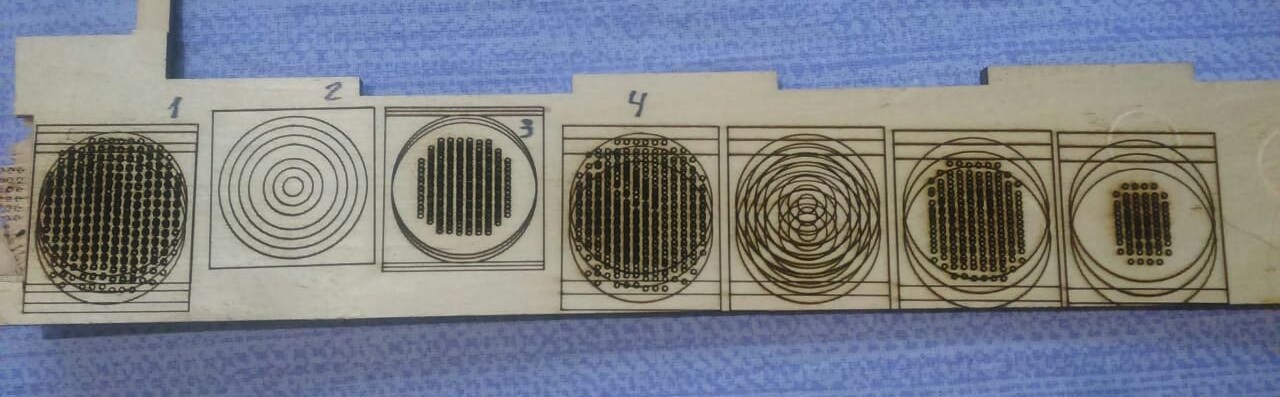

Я-же вроде по русски написал -вырезаешь эти дырки раз, потом не смещая заготовку повторяешь задание еще пару раз Те режешь по тому-же самому месту многократно и даешь ответ- линии реза сместяться или полностью совпадут. Еще попробуй этот проблемный файл из корела сохранить как dxf и скормить его проге ( исключив тем самым Корел из процесса)

niksooon писал(а):Я-же вроде по русски написал -вырезаешь эти дырки раз, потом не смещая заготовку повторяешь задание еще пару раз Те режешь по тому-же самому месту многократно и даешь ответ- линии реза сместяться или полностью совпадут. Еще попробуй этот проблемный файл из корела сохранить как dxf и скормить его проге ( исключив тем самым Корел из процесса)
понял. 1,2,3 резано отдельно по 1му файлу в 3 прохода.
4 - все в 3 прохода одним файлом.
по 1 и 3 складывается тенденция, что чем больше объектов внутри контура тем больше глючит. 3 - съехало намного меньше и часть объектов не пропала.
по 2 наверное можно сделать вывод, что с механикой серьезных проблем нет.
И вообще, очень часто режу в несколько проходов т.к. приходится работать с прототипами а на них нормального качества фанеру жаль, проблем с несовпадениями не было.
4 - ... даже не знаю что сказать, это какая то мистика.
IMG-20200814-WA0013.jpg (4406 просмотров) <a class='original' href='./download/file.php?id=184956&mode=view' target=_blank>Загрузить оригинал (157.32 КБ)</a>
по обеим осям в настройках сейчас step length по 0,35um , полгода назад пытался отловить глюк и менял множители на драйверах, толку ноль.
вариант с экспортом и импортом в dxf - результат тот же, съехало также.

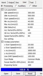

но.. Контроллер вносит свои коррекции, в зависимости от настроек и т.п., вот, мои пользовательские, я в них мало чего понимаю и настраивал когда то методом тыка:
set-ruida.jpg (4399 просмотров) <a class='original' href='./download/file.php?id=184958&mode=view' target=_blank>Загрузить оригинал (70.66 КБ)</a>

Элементарный расчет - Допустим у тебя макс скорость перемещения оси 1 метр\сек , т.е 1000 мм\сек . step length 0,35um - т. е 0.00035 мм перемещения на один импульс step
теперь 1000 делим на 0.00035 получаем результат 2 857 142. из которого видно что без малого три ляма импульсов в секунду контроллер должен выдать на выходе
или 2857 кГц
Не знаю насчет контроллера (не проверял) но драйвера шаговиков точно подавяться.....
на рабочих скоростях перемещений примерно до 75 мм\сек у вас с частотой все в норме при текущих настройках шага , а при холостых ,явный перебор........
Потому и результат такой -рез идущий на маленькой скорости можно сказать идеальный , а на холостых переездах драйвера просто "давяться"и пропускают шаги........

niksooon писал(а):Не знаю насчет контроллера (не проверял) но драйвера шаговиков точно подавяться.....
а это единственный вариант, который я не проверял, т.к. мало чего понимаю в тонкостях юзерских настроек и лезть туда без крайней надобности неохота.
т.е., у меня в окне юзерских настроек ускорения холостого хода велики, или, скорость?
в окне скриншота выше, мне надо уменьшить idle speed/acc и посмотреть на результат резки ?

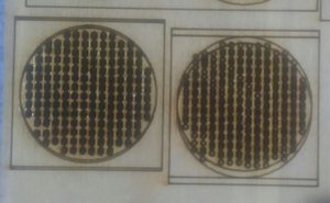

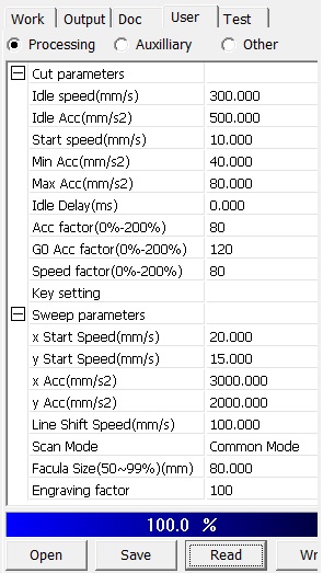

niksooon писал(а):Потому и результат такой -рез идущий на маленькой скорости можно сказать идеальный , а на холостых переездах драйвера просто "давяться"и пропускают шаги........
похоже, мы на верном пути ) какая то херь с ускорениями/скоростями. Справа - было, слева - стало.
Я поменял юзерские настройки контроллеру, idle speed/acc c 300/500 на 30/50mm/s , явно видно что съезд контура стал в разы меньше!
Я правильно понимаю, что при текущем шаге 0,35 больше 75mm/sec скорости в юзерских настройках задавать нельзя и драйвер будет работать некорректно?
IMG-20200815-WA0010.jpg (4317 просмотров) <a class='original' href='./download/file.php?id=185009&mode=view' target=_blank>Загрузить оригинал (156.68 КБ)</a>

Тяжелый случай ....... на драйверах шаговиков микрошаг раз в 10-20 уменьшить , step length после этого разумеется пересчитать исходя из кинематики станка( для справки-если макс скорость станка к примеру 1000мм\сек, то step length должен быть не ниже 5um на импульс)принцип расчета я выше в теме указывал.
