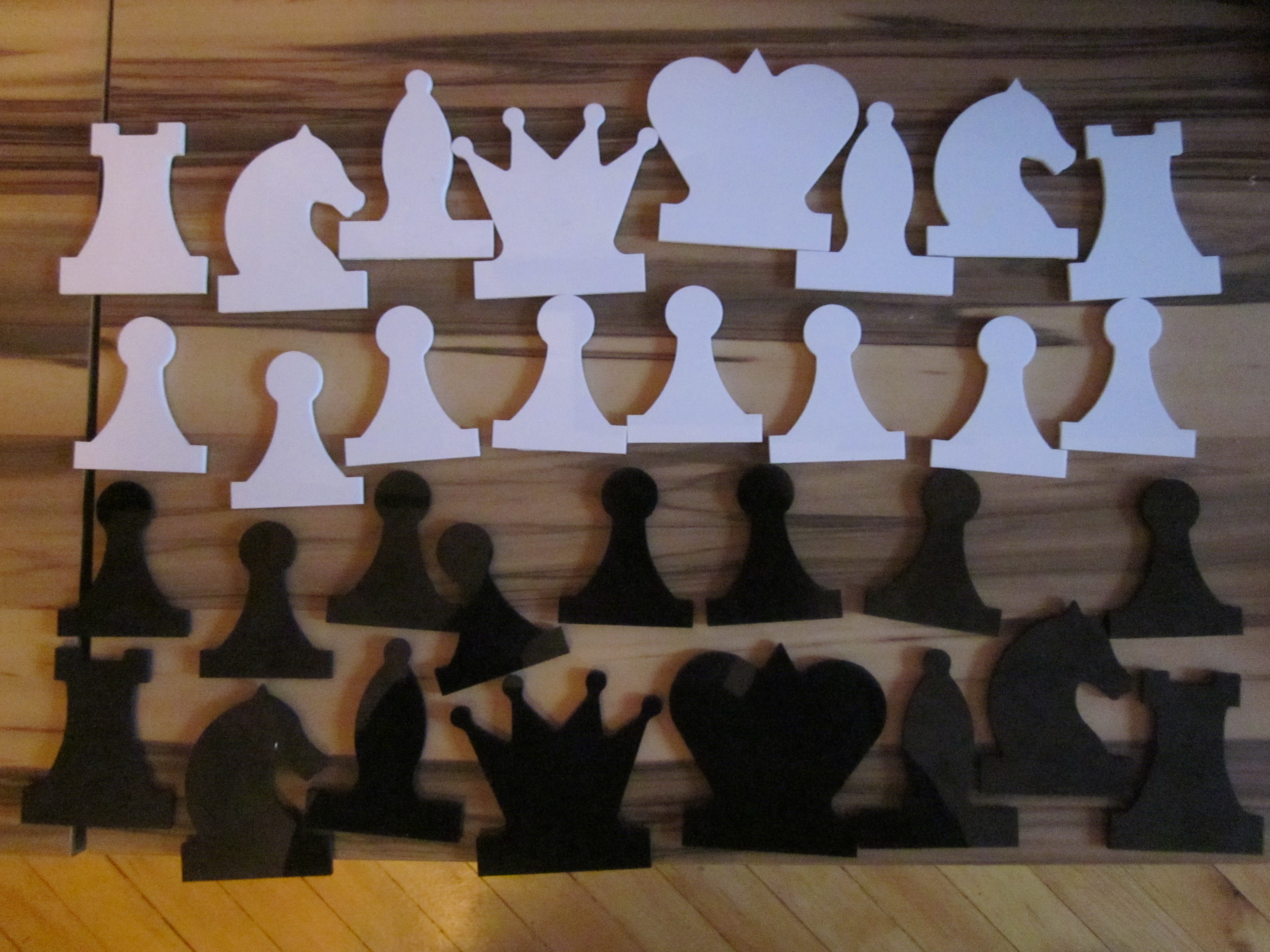

Такой подарок оценит любой шахматный клуб. Пока что доски не делаю, но фигуры были приняты на ура.
ударопрочный полистирол мат\глянец 3мм (4377 просмотров) <a class='original' href='./download/file.php?id=14244&sid=90e3cad835f287bb48c76cdc70d542af&mode=view' target=_blank>Загрузить оригинал (3 МБ)</a>

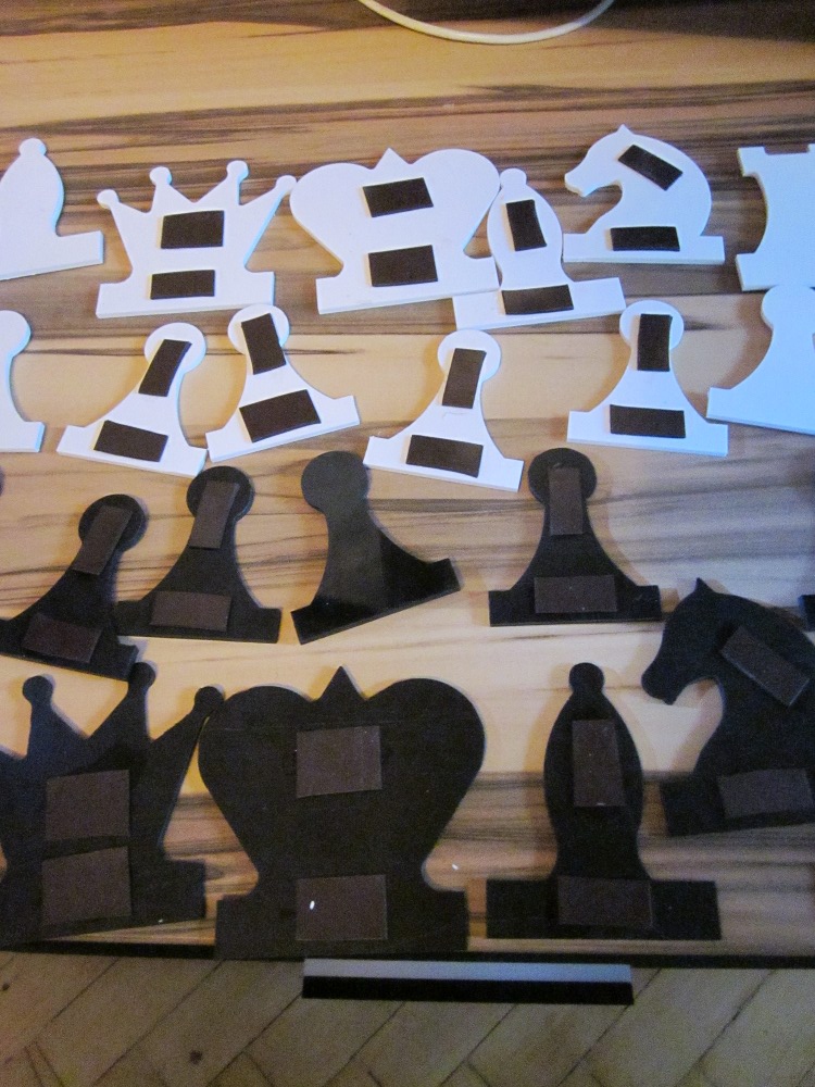

магниты - виниловая лента, прилеплено суперклеем. Ходовые испытания показали, что набор выдерживает О-ч-чень эмоциональные разборы партий и демонстрацию. :) (4377 просмотров) <a class='original' href='./download/file.php?id=14245&sid=90e3cad835f287bb48c76cdc70d542af&mode=view' target=_blank>Загрузить оригинал (251.38 КБ)</a>

Из чего резал?

Nick - я ж откомментил - это ударопрочный полистирол 3мм.
Сначала я пытался резать из акрила - получилось два набора, но это было мучение... быстрее - фреза ломается, медленнее - мгновенно плавленая сопля. Обычный полистирол сговорчивее акрила, но все равно капризный. А вот ударопрочный - это ж просто удовольствие.

Мне кажется, или кони зеркальные?

в смысле - зеркальные? глянцевая поверхность у всех фигур. В "рабочем" положении кони смотрят вправо, хотя можно сделать и влево-вправо

Я почему-то привык, что кони смотрят влево.
