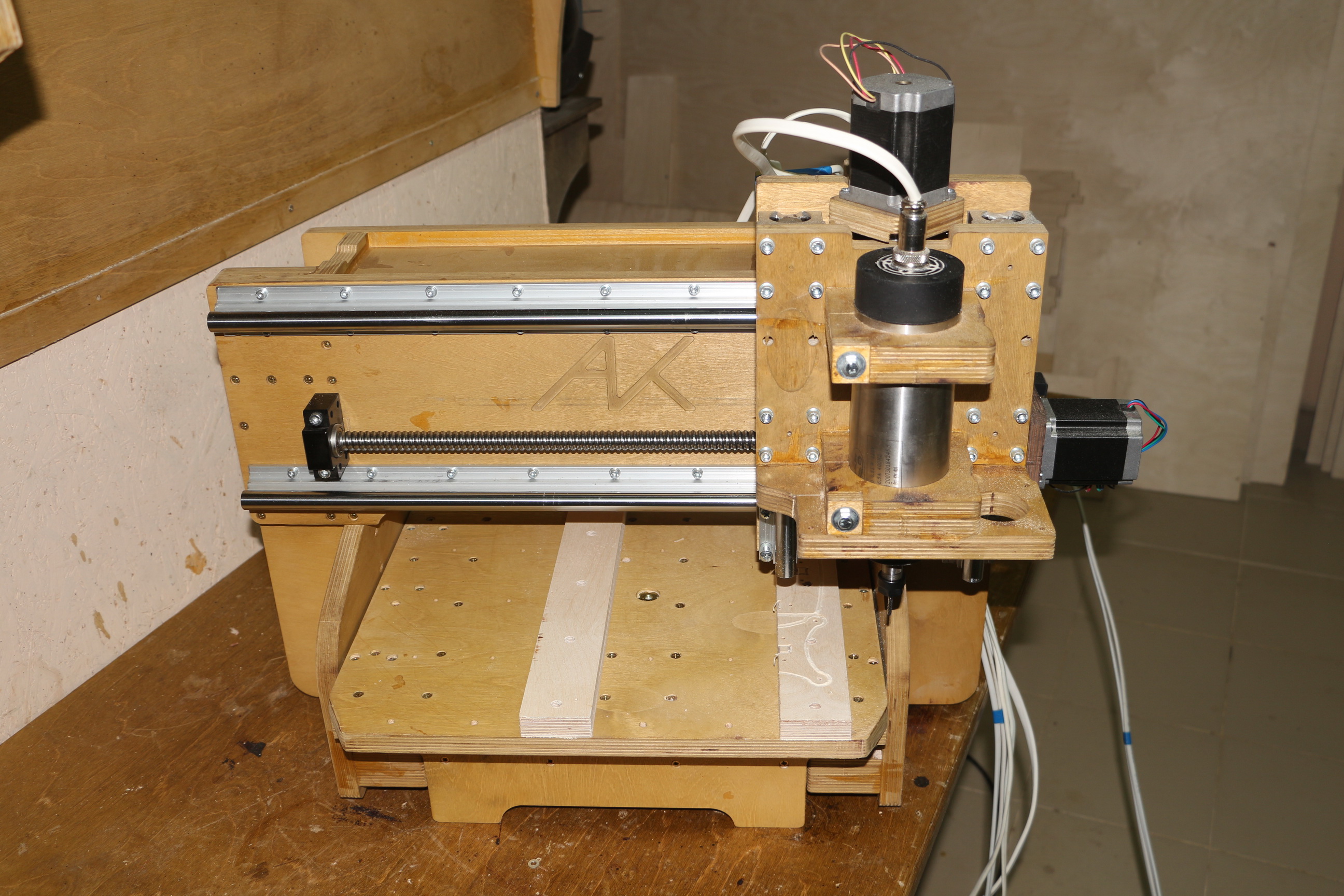

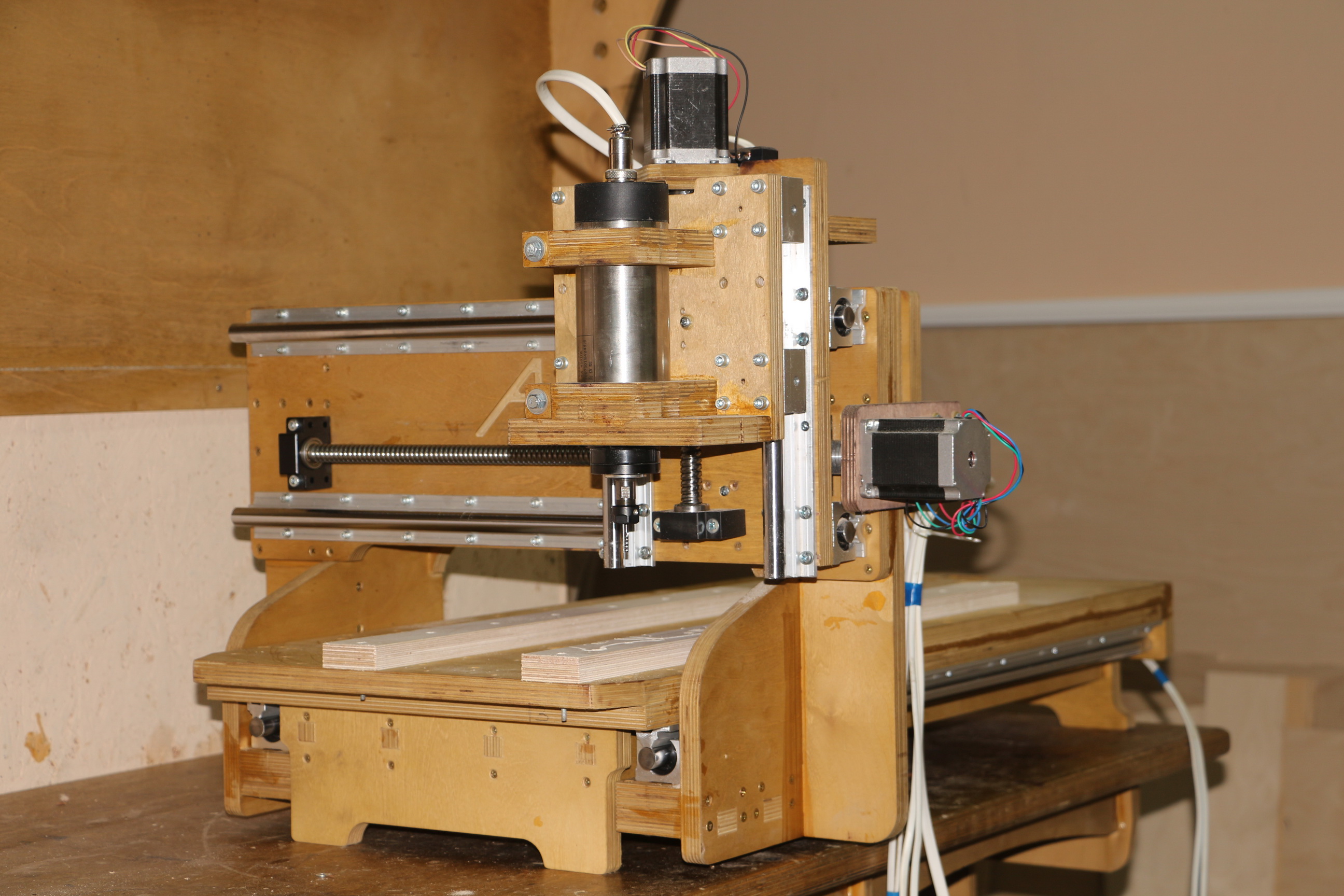

Попросил меня коллега по работе сделать ему станок. Достаточно компактный. А у меня самый маленький станок был полем 500*1200, что явно немало.
Ну окей, сделаем. Вышло довольно таки неплохо ИМХО.
Поле 400*600мм
Z - 100мм
Направляющие - SBR16
Винты — 1605
Моторы — nema23 70мм
Диаметр шпинделя — 65мм (800вт на видео)
Материал — фанера 18мм
Масса станка — 47кг (без шпинделя)
Бюджет в районе 50 тысяч (делалось долго и всего уже не упомнить)

IMG_3026_новый размер.JPG (2955 просмотров) <a class='original' href='./download/file.php?id=184815&mode=view' target=_blank>Загрузить оригинал (904.76 КБ)</a>
IMG_3029_новый размер.JPG (2955 просмотров) <a class='original' href='./download/file.php?id=184816&mode=view' target=_blank>Загрузить оригинал (1.17 МБ)</a>
