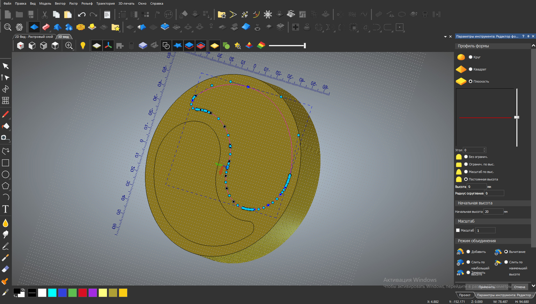

Есть задача нарисовать в артсаме круглую заготовка с фигурной выборкой.
Нарисовал контур заготовки, создал вектора по которым нужна будет выборка. Сохранил все как модель (.art). Через меню задал материал (указал толщину). Потом выделяю стрелкой вектор для контура детали, захожу редактор формы, указываю Профиль формы - плоскость, Постоянная высота, Начальная высота - 24 мм, режим объединения - вычитание. Получаю внешний контур детали, тут какбы вопросов не возникает.
Потом выбираю вектор для выборки, указываю Профиль формы - плоскость, Постоянная высота, Начальная высота - 20 мм, режим объединения - вычитание. Нажимаю применить и ничего не получаю.
Файлик на всякий случай прикладываю.

Выделяете всё. плоскость, начальная 0 конечная 24 прибавить, применить.
Выделяете выборку, плоскость, начальная 0, конечная 20, вычесть, применить, сохранить.
Должно получиться.

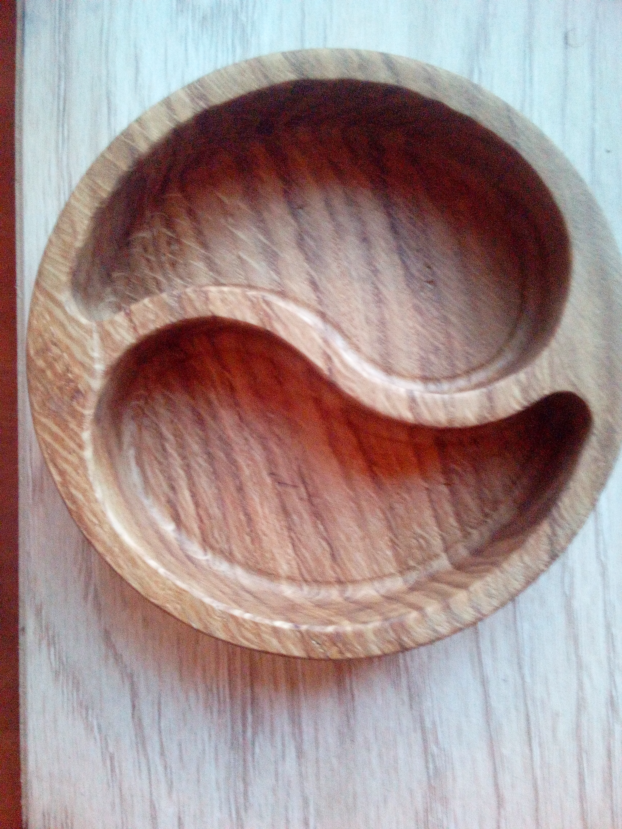

Создать детальку в Арткаме получилось. Но после составлении УП, проверил время выполнения УП в симуляторе, чистовая обработка около 2 часов, что очень много для такой простой детали (возможно я не умею готовить УП в Арткаме). Перенес деталюху в FreeCAD, в нем же создал УП. У меня было 2 фрезы, концевая и сферическая, 6мм. Для концевой сделал выборку с припуском по контуру в 3 мм. Потом сферической сделал проход по контуру (на эти 3 мм). Получил фаску на дне выборки. Время выполнения программы - около 20 мин. С привязкой особо не заморачивался, сотки не ловил, поэтому получилась небольшой переход между торцевой и сферической фрезе.
Деталюшку ошкурил, притупил шкуркой острые углы, покрыл маслом. Материал дуб. Диаметр -130мм, высота 24 мм, глубина 18 мм.
Будет тарелочка для орешков в пивной церемонии :)
