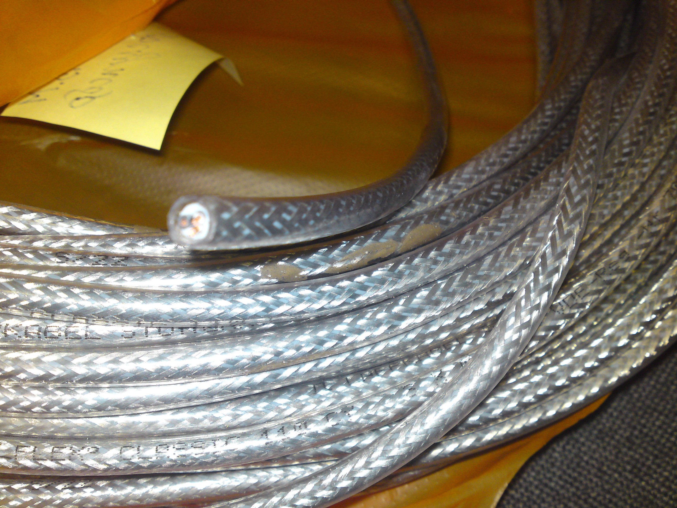

В ходе поисков способа по-человечески сделать проводку от индуктивных датчиков до платы опторазвязки в одном канале с кабелем на шпиндель и шаговые двигатели был найден и куплен вот такой образец. OLFLEX® CLASSIC 110 CY
lapcabel ollflex 110Y.jpg (10717 просмотров) <a class='original' href='./download/file.php?id=14101&mode=view' target=_blank>Загрузить оригинал (1.12 МБ)</a>
Мягонький, гибкий. Заплатил 4 тыщи за 60 метров.
Теперь вот буду апгрейдить кабель-каналы...

Я повелся вот на это описание:
Является связующим звеном для контроля в механических станках, конвейерах, линиях производства и сборках, также как и для измерительного и автоматическогоь контроля и компьютерных систем, в оборудовании, атомных электростанциях, охладительных системах, и в системах обработки данных.
Технические данные:
минимальный радиус изгиба подвижно - 15 х D кабеля, стационарно - 4 х D кабеля;
температурный диапазон подвижно - от -5 до +70 0С, стационарно - от -30 до +70 0С;
напряжение U0/U - 300/500 В;
тестовое напряжение 4000 В;
спец. изоляционное сопротивление > 20 ГОм х см.
Строение кабеля:
Тонкопроволочные медные жилы, специальная ПВХ изоляция жил, жилы переплетены между собой, черного цвета с белой нумерацией, внутренняя ПВХ оболочка серого цвета, оплетка из тонкой медной проволоки, прозрачная внешняя оболочка из специального ПВХ состава, пламязамедляющая.
Хоть он и оказался слегонца более толстый, чем я ожидал, кабель меня устроил по основному своему качеству - гибкость. Реально очень гибкий, мягонький такой.
