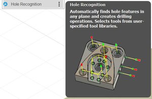

Доброго времени суток!
Посоветуйте CAM программу в которой было бы удобно работать.
Вводные данные:
Детали - плиты, в которых большое количество отверстий, пазы. Обработка с двух сторон. Станок ЧПУ с вакуумным столом.
Очень необходим какой-нибудь вариант удобной группировки отверстий для обработки. К примеру: на детали есть несколько отверстий М5. В программе я выбираю эти отверстия и одним фичерсом/переходом создаю цикл центровки, следующим фичерсом/переходом я делаю цикл сверления, затем цикл нарезки резьбы. Нужно это делать как-то быстро и удобно, не перещелкивая каждый раз заново эти отверстия. Надеюсь понятно объяснил ))
Сейчас работаю в достаточно старой программе EuroCUT 6. В целом удобно и комфортно, хотя есть нюансы. Недавно приобрели новые станки, с ними в комплекте программа Type3 Edit. Мне в ней не понравилось работать, конечно можно привыкнуть со временем, но это явно не то что мне нужно.
Может кто знает более подходящую программу под мои требования?

Попробуй солид, там есть автоматический поиск отверстий определенного диаметра, оч. удобная вещь.

Вместо Солида есть ProEngeer /Creo (используется на предприятии). Хотелось бы более лёгкий софт.
К тому же поиск по диаметру тоже не совсем подходит - есть ступенчатые отв или с разной глубиной. Важно именно выбрать/создать группу

DarkRavin писал(а):В программе я выбираю эти отверстия и одним фичерсом/переходом создаю цикл центровки, следующим фичерсом/переходом я делаю цикл сверления, затем цикл нарезки резьбы. Нужно это делать как-то быстро и удобно, не перещелкивая каждый раз заново эти отверстия. Надеюсь понятно объяснил ))
Не знаю у кого как, но у аутодеск это делается просто копией операции(или create derived operation) и изменением параметров цикла. например со сверления 5мм на тредмиллинг М6. а объекты остаются те-же самые, что были выбраны. Либо меняешь diameter range для поиска других отверстий. Ну и hole recognition есть для этого, за доп плату, когда он сам ищет куда засунуть, группируя отверстия в любых плоскостях, скажи лишь что... Для ступенчатых, так же позволяет вставить custom цикл свой.

hmnijp писал(а):у аутодеск это делается просто копией операции(
Вот это уже интереснее и близко к теме. Что за конкретно продукт у Autodesk? У меня есть только самый простой Autocad 2014.
fusion, inventor, в hsmworks для солида думаю точно так же работает
