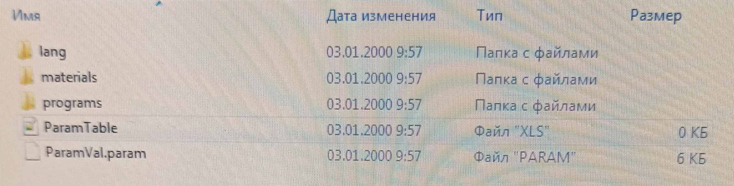

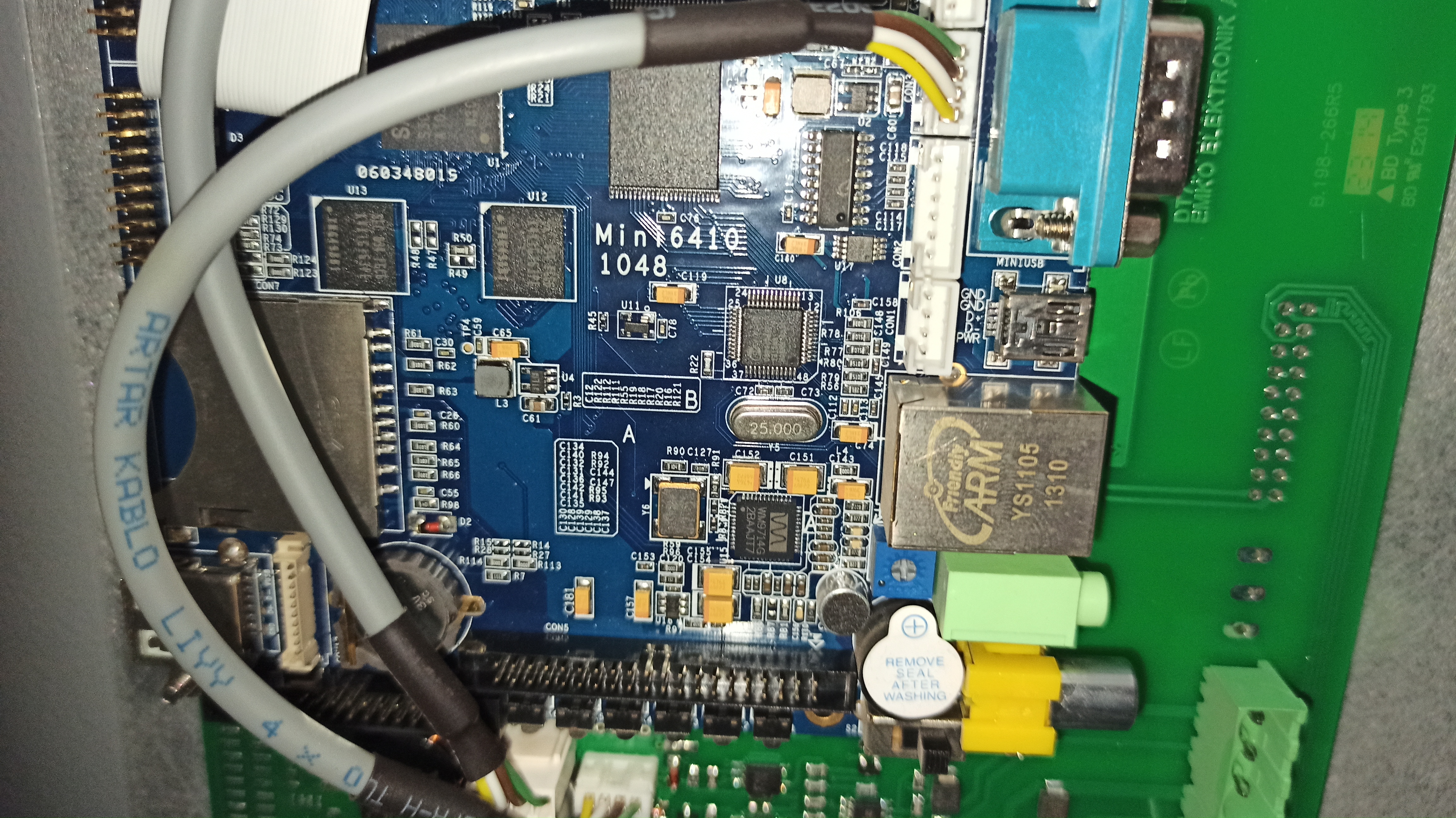

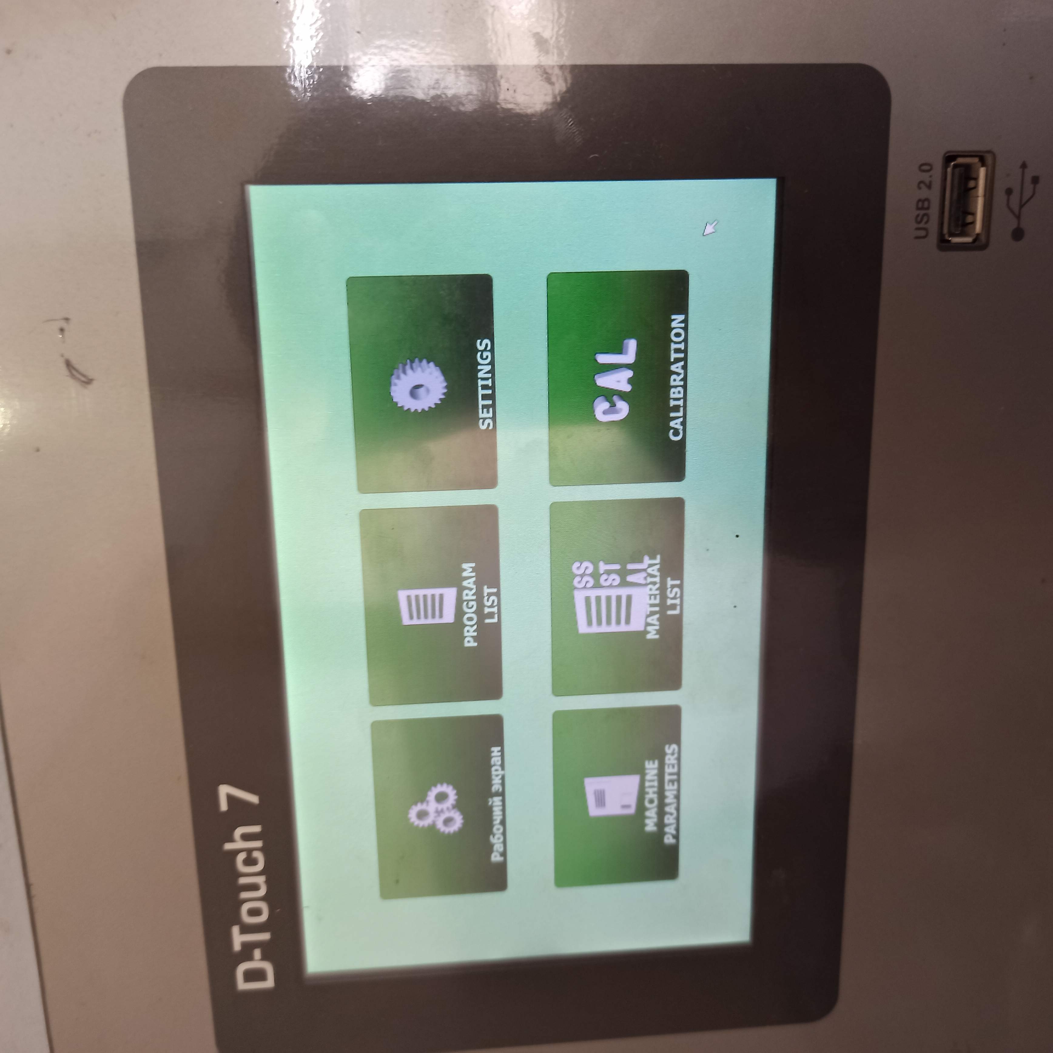

Есть гильотинные ножницы MS2504 , а ими управляет mini6410 .

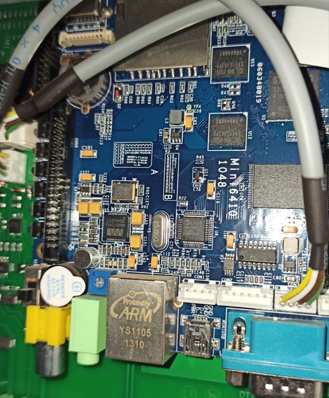

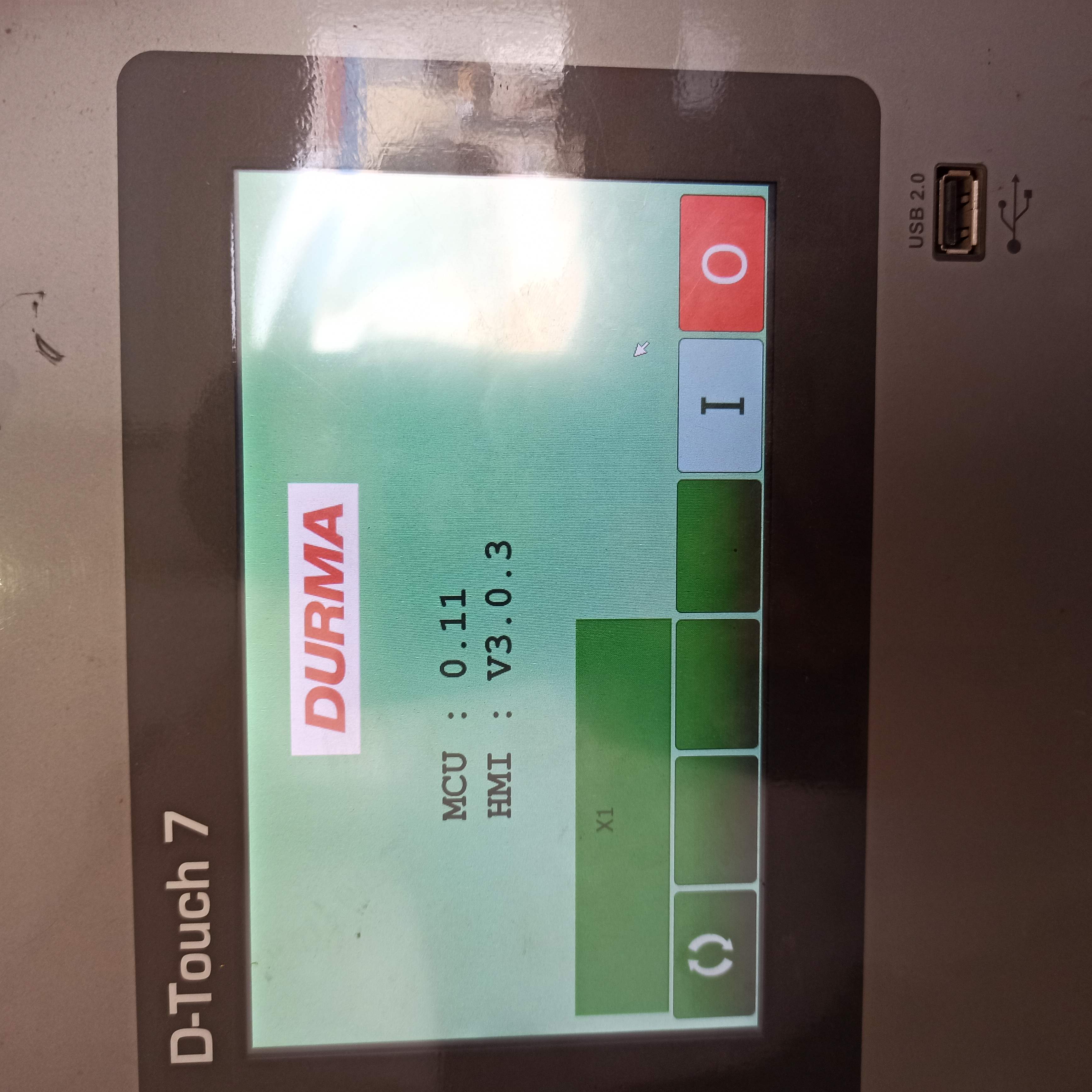

Недавно слетели параметры "причина неизвестна" и я решил восстановить вручную ввести некоторые параметры из мануала , и она заработала , но данные станка не сохраняются в память и после выключения нужно вводить значения заново . Батарейка 3v поменяли . Подскажите кто что может :)
Резервная копия , как выглядит (3007 просмотров) <a class='original' href='./download/file.php?id=184600&mode=view' target=_blank>Загрузить оригинал (715.9 КБ)</a>

На выключенном станке на ОЗУ питание есть?

Вроде не так работает. Батарейка в таких системах может не поддерживать питание ОЗУ, а питать при отключении основного питания некий триггер, который при все ещё сохраняющей питание ОЗУ записать её содержимое в NVRAM

Единственное что не так , это резервная копия , икселевский документ пустой , то есть в память надо как то принудительно это загрузить .
